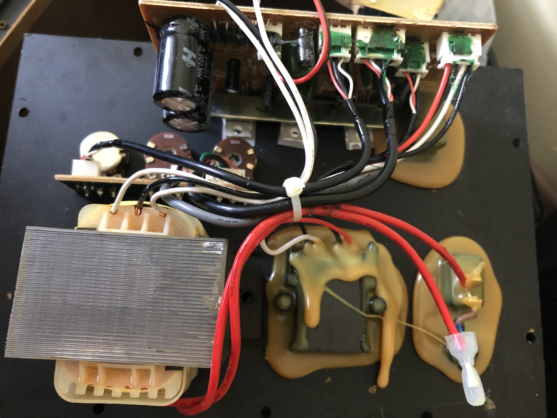

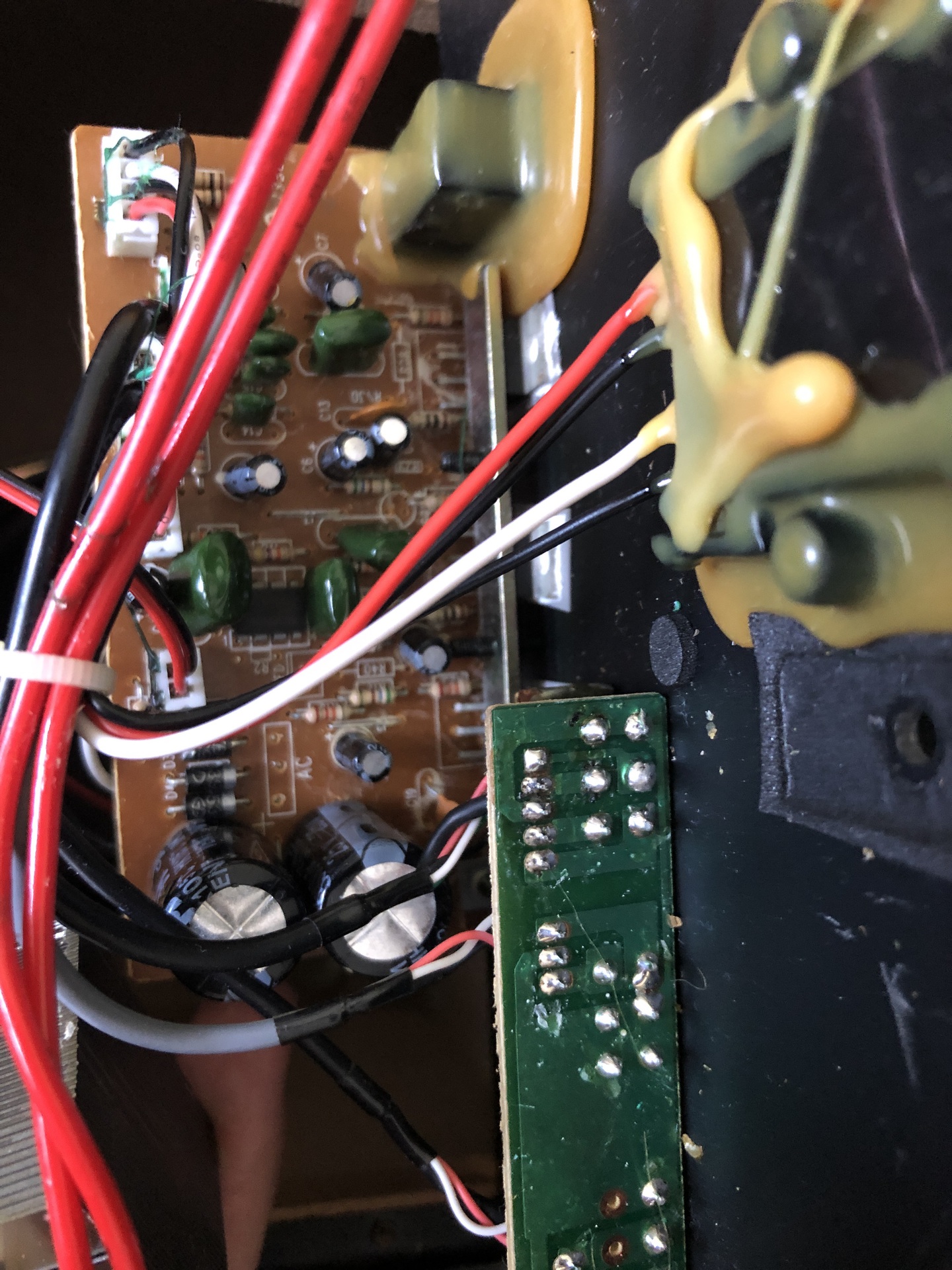

(#) night21 hozzászólása Júl 23, 2021 /
2.1es Code én Sp-688 hangrendszer kapcsán írok. Az erősítője változó frekvenciájú zajokat generál. A potméterektől és a bemenettől független a zaj, mert ha lehuzom mindet ugyan úgy generálja. A bekapcsolas után a trafónal egyszer láttam szikrakat is valamin szag formájában is érezhető hogy történik valami. Viszont a feszültséget 8V körülinek mértem, kicsit ingadozott. Ez alapján én trafó cserével próbálnám javítani. Kérdésem az lenne hogy kondenzátorok tudnak ilyet okozni?
A rendszer kb 15 éves és először halkabban és időszakosan hallatszódott a különböző frekvenciájú zaj.
Közben rámétem még az egyenírányító utáni feszültségre is ami, 10V körüli (9,5V-10,4V) ezeknek bekapcsolt állapotban, bemenet nélkül mennyire kellene stabilnak lennie? Esetleg alap multiméterrel ezeket nem is lehet jól mérni?
Előre is köszönöm a tanácsokat!

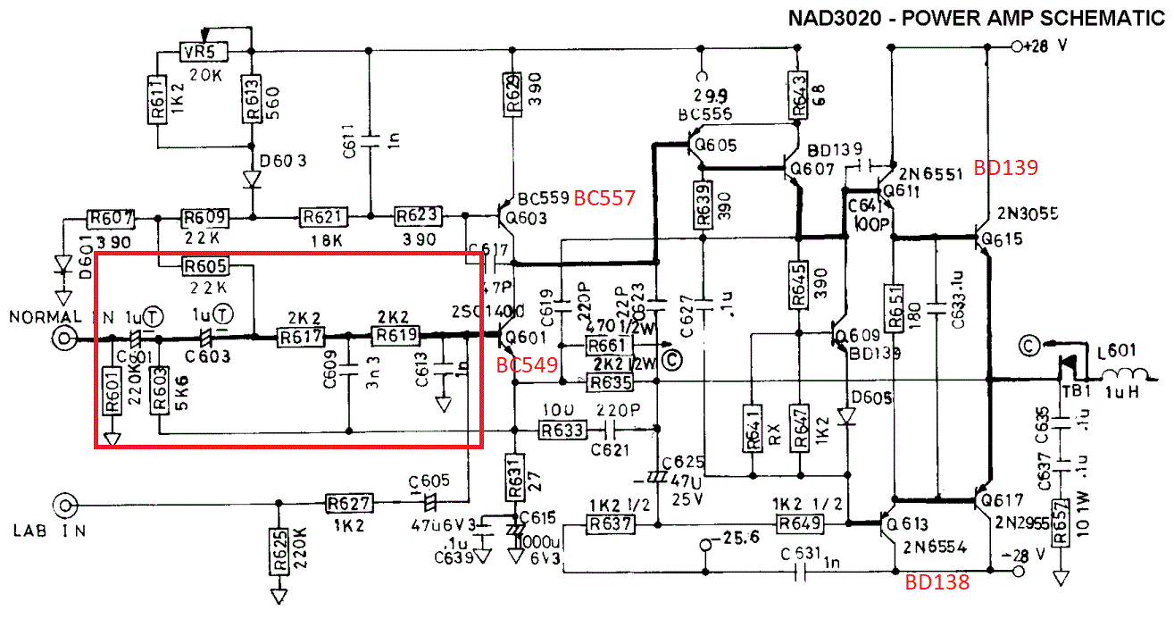

Megint segítség kellene.
Építgetem a Nad3020amat. Tünet a következő:
Izzó sorba a tápfesszel. Halványan izzik.
R651es ellenállás állandóan elég. Volt olyan is, hogy nem égett el, az izzó meg villogott. Na ilyet még nem láttam. De utána nem villogott, de az ellenállás elégett. Q611 Bd139, Q613 BD138 (elsőre sikerült egy bd137et berakni...)
Várom az ötleteket.

(#) btamas81 válasza btamas81 hozzászólására (») Júl 26, 2021 /
Most nézem a kép lemaradt.
Az nem lehet a hiba, hogy a bekeretezett részt én komplett kihagytam? (úgy olvastam, hogy az a bemenet a lemezjátszóknak való nekem olyan nincs) Reloop kolléga írta régebben, hogy az R605 kimaradt, rá is kérdeztem hova kellene kötni a másik felét, de választ sajnos nem kaptam.
(#) Gafly válasza btamas81 hozzászólására (») Júl 26, 2021 /
R605 nélkül nem működhet az egész, mert onnan kapja a "fél tápszültséget/előfeszitést" a Q601...
(#) btamas81 válasza Gafly hozzászólására (») Júl 26, 2021 /
És akkor az R617, R619, C609, C613 is kell?
Valahol a +/- 28v környékén van a baj. A két végtranyó le van kötve, égő világít. Ha lekötöm a + vagy a - 28voltot elalszik éppen csak izzik.
Megcsináltam próbapanelre a r605 jobbra mindent, bekötöttem.
D605 kicseréltem, Q611, Q613 szintén csere. A Q613 BD140re lett cserélve.
Na most ott járok, hogy az izzó halványan izzik, semmi sem melegszik vagy füstöl elfelé. Végtranzisztorok bázisán viszont -25,1V mérek. Nem kötöttem még vissza őket.

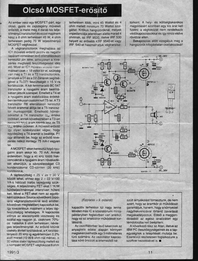

(#) atiber hozzászólása Júl 27, 2021 /
A csatolt kapcsolási rajzú FET-es végfokozatot éleszteném. Hálózati transzformátort 2x25V szekunder feszültségűt tudnék szerezni hozzá, amivel ugye már olyan +-35V körüli egyenfeszültség lenne a táplálás. Szerintetek mehet a dolog, vagy sok már neki ez az üresjárati tápfeszültség?
(#) btamas81 válasza atiber hozzászólására (») Júl 27, 2021 /
Ez hasonló a vf6-hoz. A zénerekkel lejebb tudod venni az ic tápját.
(#) Suba53 válasza night21 hozzászólására (») Júl 27, 2021 /
Lehet hogy a trafó menetzárlatos. A szikrák és égett szag ezt jelezheti. A kondenzátorok ilyet nem okoznak. A szikrázás meg elég erős zavarforrás, ami simán hallható lehet.

(#) Trivium93 válasza night21 hozzászólására (») Júl 27, 2021 /
9-10V semmi képp nem jó. Kb 16-22V között lenne jó esetben a tápfeszültség, de minimum 12V. Diódák jók és a kondik? Milyen ic van a hűtőbordán? Azt látom, hogy nem egy 1-2W-os a rendszer, így feltételezhető hogy a tápod sincs meg.
Nekem a watson csinált olyat, hirtelen eldurant a kondi és zúgott mint a háborodás. Fixen kapta a tápot és elfáradt a kondi. A kondik sorba vagy párhuzamosan vannak kötve egymással?
(#) bereczk.jans válasza atiber hozzászólására (») Júl 28, 2021 /
Szia! Szerintem a zeenereket nem kell megváltoztatni. Az IC továbbra is +-15V-ot fog kapni. Az R10 és R13 1K4 ellenállásokon nőne meg a feszültség kb 27%-kal és elképzelhető a teljesítmény mos-feteken a nyugalmi áram annyira megváltozna, hogy P1-el nem lehetne a 75mA-t beállítani. Szerintem ezeket az ellenállásokat arányosan 1K1-re kellene csak lecsökkenteni, amennyiben a beállításnál gond lenne az 1K4 értékekkel.

(#) night21 válasza Suba53 hozzászólására (») Júl 29, 2021 /
Ìgen eleg fura volt, èn is erre gondoltam. Kozben privatban kaptam uzenetet es abban a kondik cserèjèvel való kezdèst javasoltàk igy azzal indultam neki. Első probara megoldott, bar tovabbra is van szaga a bekapcsolas után, igy ha ismet jon a hiba akkor valoszinu a trafo csere következik..
Köszi a vàlaszt!
(#) night21 válasza Trivium93 hozzászólására (») Júl 29, 2021 /
A kondikat most cserelem ki, igy most ugy tunik tisztul a zaj. A trafobol nem tudtam megallapitani mekkora feszultseget tud leadni, valamint az ic-knel sem bontottam meg, mert valami muanyag ragasztót hasznàltak hogy lezarjak lègmenetesen. A panel a mely sugarzo belsejeben talalható.
A tap kondik 3300uf 25v es ket darab parhuzamosan van kotve. Viszont a tap szimmetrikus es most arra ne emlekszem hogyis kapcsolodik.
Majd használom es meglatom meddig birjak a kondik, ha ismet jon a hiba akkor megprobalom egy masik tappal.

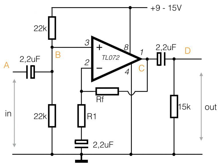

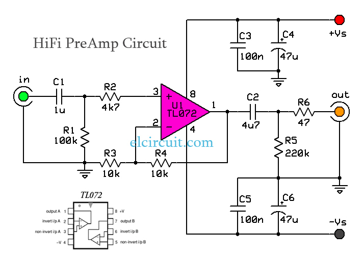

(#) Fidel hozzászólása Júl 29, 2021 /
Szeretnék erősítőt meghajtani olyan eszközökről, amin csak fülhallgató kimenet van és elég gyengén tudják csak kivezérelni.
Mit kell ehhez keresem, ami nem szól agyon bele a hangzásba?
(#) Trivium93 válasza Fidel hozzászólására (») Júl 29, 2021 /
Előerősítő. Műveleti erősítővel meglehet oldani. Csatoltam egy Aszimmetrikus tápos (x V ), meg egy szimmetrikus tápos kapcsolást (2*x V). Mindkettő jó, tl072-vel egy ic-vel meglehet oldani. Visszacsatolás elég ha 10-10kOhm-ot teszel. Akkor 2szereset erősít az elég lesz.

(#) Suba53 válasza Fidel hozzászólására (») Júl 29, 2021 /
Szerintem a fülhallgató kimenetnek magasabb a jelszintje, mint a vonali jelszint, amire általában az erősítők bemenetét tervezik. Vagyis valószínű, hogy nem kell semmi extra, hogy kivezéreljen egy erősítőt. Vagy esetleg csak végfokról van szó előerősítő nélkül?

Füllhallgató jele kisebb némelyik telefonnál sajnos.
(#) Gafly válasza Trivium93 hozzászólására (») Júl 30, 2021 /
Szerintem igazad van, mert a mostani "agybadugós" fülhallagóknak tipikusan 32 Ohm az impedaciája, az pedig jól terhelhető vonali jelszinttel megtáplálva akár halláskárosodást is okozhat. Amit meg ugye el kellene kerülni...
(#) Suba53 válasza Trivium93 hozzászólására (») Júl 30, 2021 /
Bocs ez Fidel-nek szól.
Érdekes. Óvják a fülünket.
Másik lényeges kérdés. Építeni akarsz egy előerősítőt, vagy keresel egy kész gyári kütyüt a feladatra? Ha építeni akarsz, ahhoz Triumv93 által mellékelt áramkörök megfelelőek, neked csak a tápellátást, dobozolást kell megoldanod. Ha kütyüt keresel, akkor a net végtelen bugyraiban biztosan találsz.
NAIM Ezt mondjuk nem javaslom, bár csábítóan gyönyörű.
HQ preamp Ez már barátibb, de jó kutakodást!
Na ez meg lemezjátszó előerősítő. Érdekes ebben a kategóriában vagy mikrofon, vagy lemezjátszó előerősítőket hirdetnek. Mondjuk ha kiveszed belőle a RIAA görbe beállító komponenseket, és leveszed az erősítését 2-3 szorosra, akkor biztosan jó ez is. De az már majdnem saját barkács.
