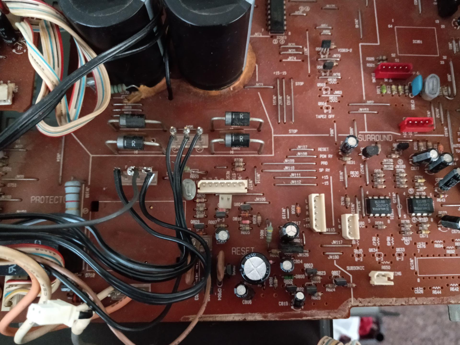

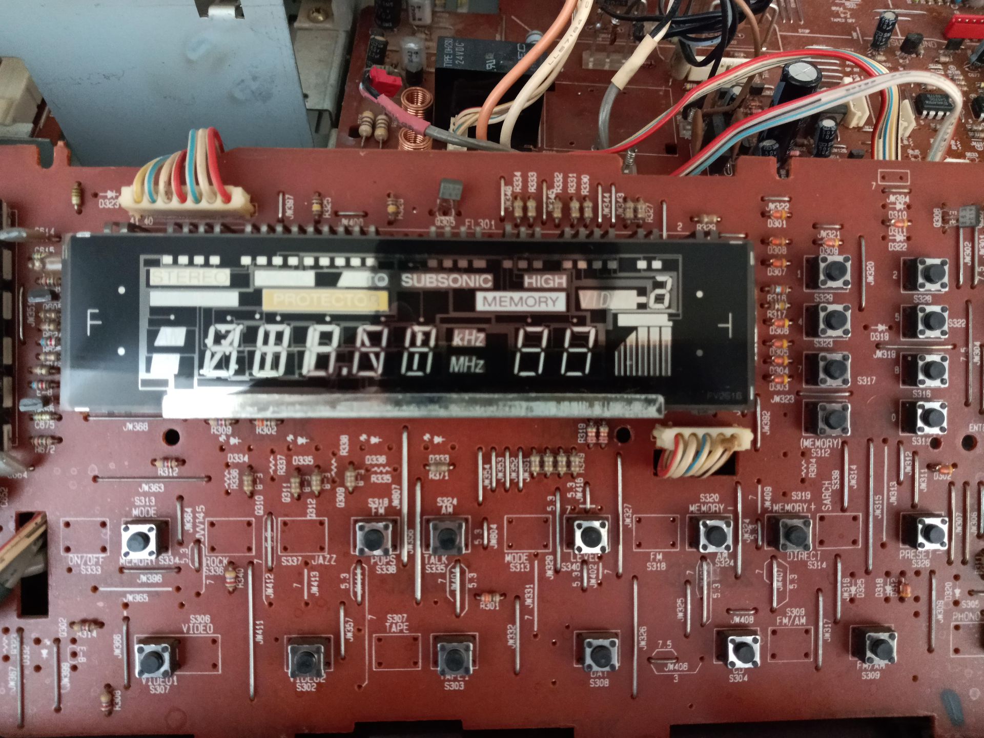

Jo napot kívánok!
Van egy Sony STR-AV500 erősítőm, azzal a hibával fordulok hozatok, hogy a kijelző vakum csöves, nagyon halvány az írás, le ellenőriztem a feszültségeket amik mennek a panelre azok jók.
Kérdésem az hogy nem lehetne esetleg valamit kezdeni vele?, trimer pot. metert nem találtam amivel lehetne állítani a fényéréjét sajnos. Készítettem pár képet róla hátha segít.

(#) Szig válasza sebestyen_ferenc hozzászólására (») Júl 9, 2021 /
A cső két szélén van 2-2 láb, a fűtés. Azt kövesd vissza a táphoz és ott cseréld ki az elektrolit kondit/kondikat. Ha az sem segít,akkor sajnos a cső gyenge.

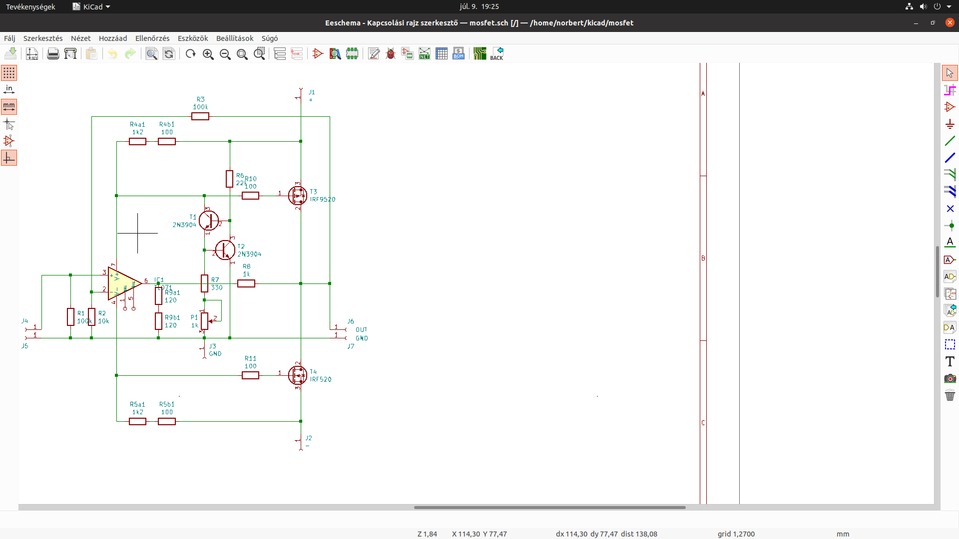

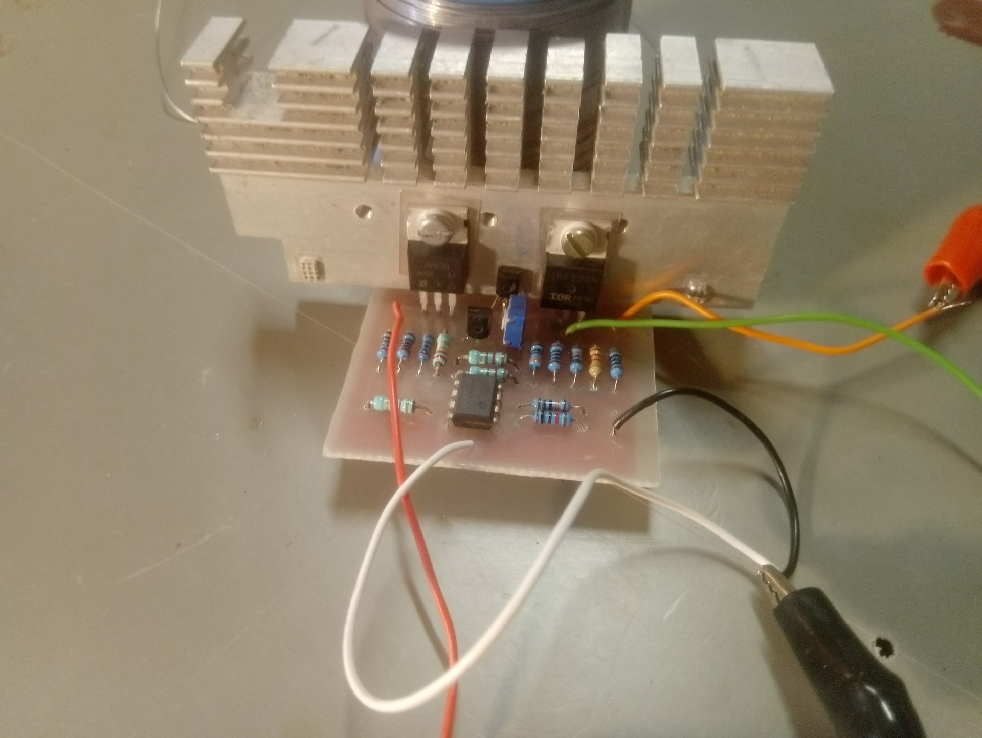

Sziasztok! Szenvedek egy ideje a csatolt erősítővel. Elsőre megépítve jól működött, majd túlterheltem a tesztek alatt és elszállt az egyik fet.
Kicseréltem, de azóta -feltételezem- gerjed. Már kb. a 4. nyákverzót csináltam meg belőle, különböző nyáktervekkel, cserélgettem a feteket, IC-t is, de ugyanaz.
Szóval, rövidrezárt bemenettel is folyamatosan van kimenet, szinte teljesen kivezérli egy ~700khz körüli torz jel. A trimmerrel nem lehet 50mA-t állítani, hisz nincs nyugalomban. Áramkorlátos tápegységgel tesztelem, hogy ne legyen baj. Így is 3másodpercig kapcsolom be max, az alatt méregetek..
Helyi tápszűrés és a borda testelése megvolt már.
Egy 20-30W körüli stabil erősítő lenne a célom, nem IC-vel. Ez elég egyszerűnek is tűnik, nagyjából meg is van a működés. Tanulni is szeretnék belőle, de sajnos az elején akadályba ütköztem.
Minden ötletet szívesen fogadok. Holnap lesz is időm foglalkozni vele. köszönöm
(#) bereczk.jans válasza norby87 hozzászólására (») Júl 10, 2021 /
Mennyi a tápfeszültséged? Ez a kapcsolás nagyon érzékeny rá. (+-19...+-22V), az R4-ab, R5-ab ellenállásokon lévő feszültségre. Nem érdemes eltérni a TL071 IC-től, mert ez határozza meg az R4, illetve R5 ellenállásokon lévő feszültséget. Ez egy tápáram csatolt végfok, amely nagyobb határfrekvenciájú IC-vel garantáltan gerjedni fog.(Határfrekvencia növelő a tápáram csatolás.) Az R3-mal párhuzamosan kötnék egy 47pF-os kondenzátort. Nem lennék meglepve ha a két 2N3904 tranzisztorok valamelyike is meghibásodott volna. Feltételezem minden félvezetőt helyesen kötöttél be! (Nekem ennek megállapítására és erről konzultálni nincs időm.) Kontakt hibás potméter is sok galibát okozhat. Milyen tápegységet használtál? A zárlattat alatt az egyenirányító is meghibásodhatott.

(#) Suba53 válasza norby87 hozzászólására (») Júl 10, 2021 /
Szerintem hiányoznak a táp szűrő, hidegítő elkók a nyákról. A hosszú mérőzsinórokkal bekötött táplálás okozhat nem kívánt gerjedést.
(#) Suba53 válasza Suba53 hozzászólására (») Júl 11, 2021 /
Ja, közben látom, hogy a helyi tápfesz szűrést már próbáltad. De én azokat az elkókat úgy 1000µF körül fixen rátenném a nyákra közvetlenül a táp bemenetekre.

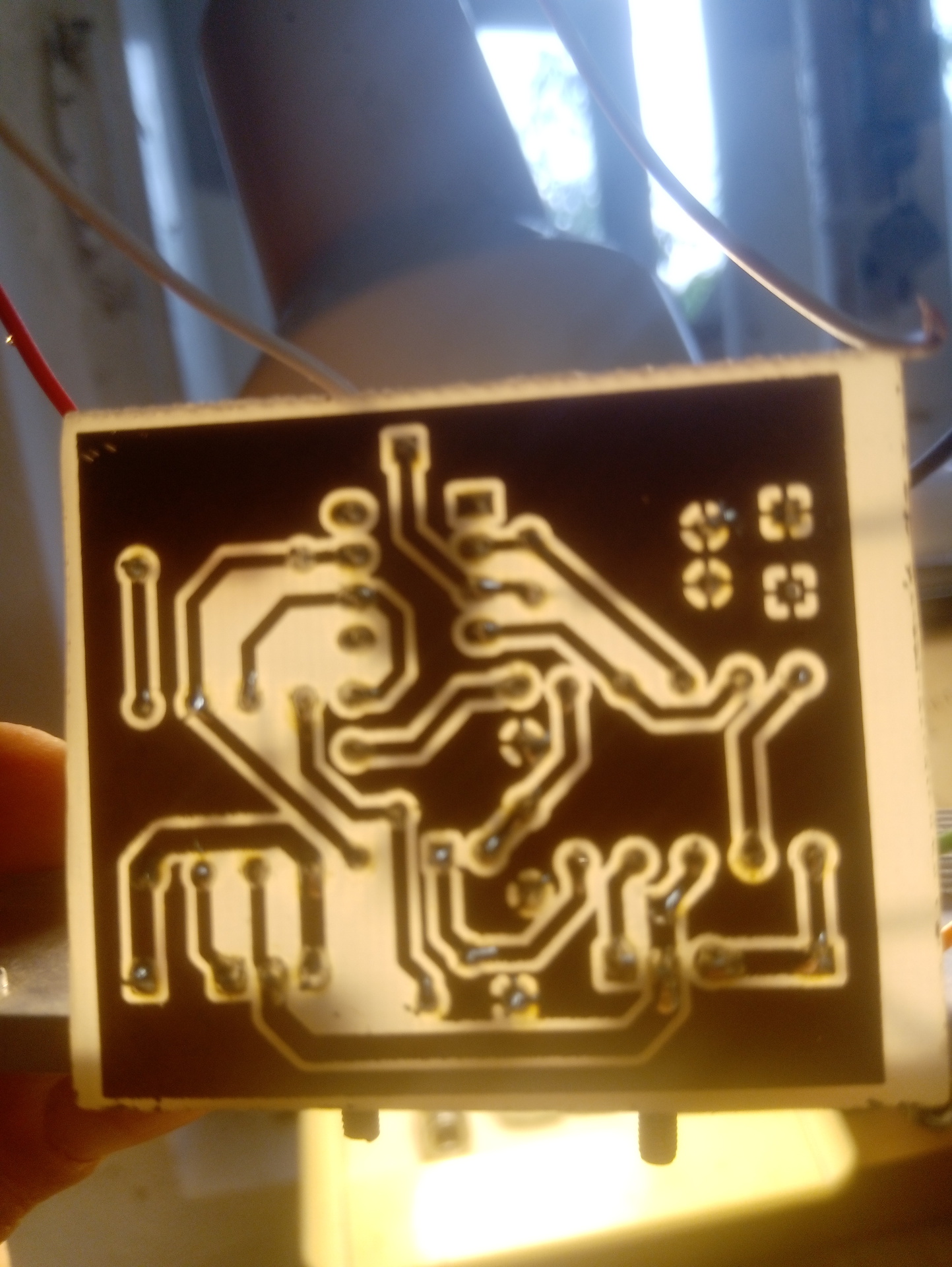

(#) reloop válasza norby87 hozzászólására (») Júl 11, 2021 /
Szia! A bemeneti rövidzár ilyetén formában akár a gerjedés okozója is lehet, inkább egy rövid huzaldarab legyen a forrasztási oldalon.
Ez a bevált NYÁK-terv.
Az 1k3 ellenállás egyetlen darabból is lehet.
A kimeneti Zobelt próbáltad?

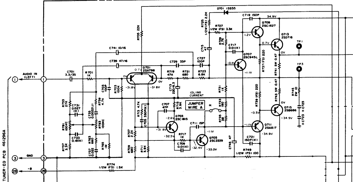

Van nálam egy vélhetően villámkáros erősítő javításra. Mivel a tönkrement vég- és meghajtó tranzisztorokat már nem tudom beszerezni, helyettesítenem kell őket.
Erről ITT érdeklődök.
A tranzisztorok cseréje után hogyan kell eljárjak a nyugalmi áram beállítással? A kapcsolásban erre a célra trimmert nem találok, csak egy *-al jelölt „jumpert”, ami talán ilyen célokat szolgál.
Ha kaptam választ a tranzisztorok helyettesítésére és beszereztem őket, hogyan folytassam az élesztést?

(#) Gafly válasza metabo123 hozzászólására (») Júl 19, 2021 /
Ha leveszed a jumpert, akkor kisebb lesz a nyugalmi áram.
Javaslom hogy tranzisztor csere után igy kapcsold be...
