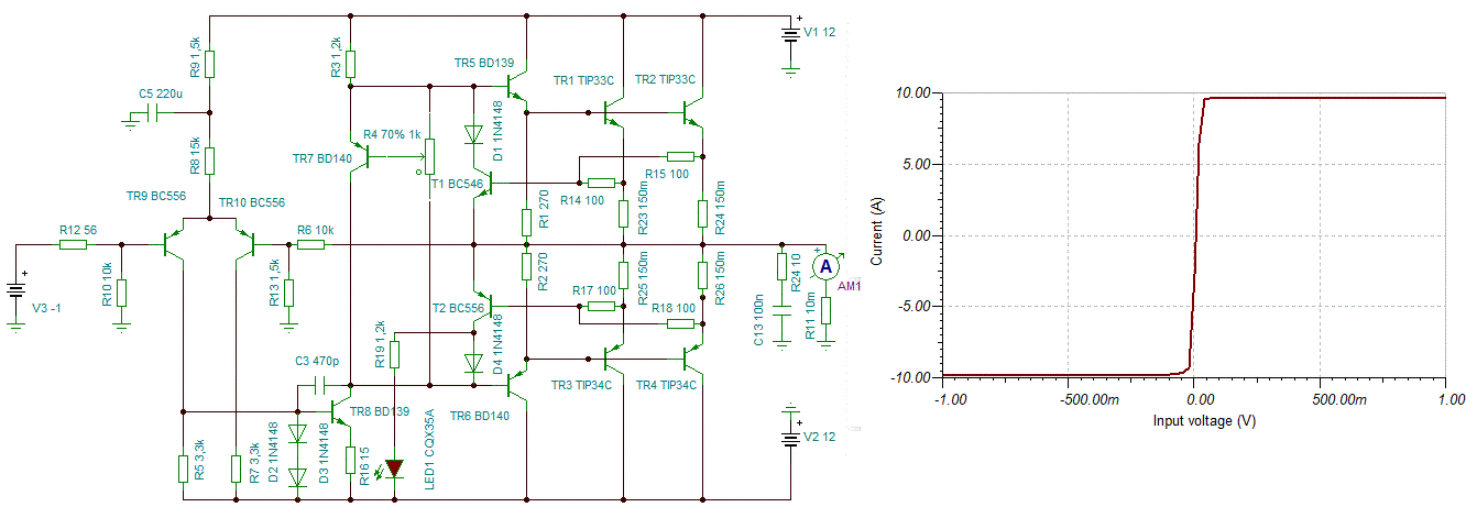

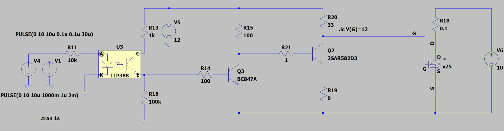

(#) xNorbi hozzászólása Máj 14, 2024 /
Egy nagy teljesítmény IGBT (3.5kA 1.7kV) meghajtó tervezésében szeretnék segítséget kérni. Ennek az aktív elemnek a nyitását (ellenállását) szeretném úgy szabályozni hogy ezzel sorba kapcsolt elemen a feszültség ez bizonyos beállított értéken maradjon - az áram fog nagyon gyorsan változni fog ebben az áramkörben.
Ezt a szabályzást a mért feszültség alapján egy FPGAn belüli PID szabályzó fogja megoldani. Ennek a kimeneti szintje 0-10V közt változhat maximum 1mA terhelés mellett. Itt egy nagyon gyorsan lejátszódó folyamatról van szó, tehát szükség volna nagyságrendileg 10us időtartomány alatt teljesen kisütni illetve feltölteni az IGBT gate lábát ha szükséges.
Szóval egy olyan meghajtó erősítő áramkörre lenne szükségem, ami az előbb említett 1mA kimenetet felerősíti 5-10A tartományba, a feszültségszint megfelelő. Viszont itt nem egy PWM jelalakra kell gondolni, ezét fontos volna ha az erősítő bemenetén beállított feszültség hasonló értéken megjelenne a kimeneten is ez azért szükséges, hogy működjön a PID szabályzás.
Egyelőre összeraktam az alábbi áramkört, a szimuláció alapján nagyjából teszi is a dolgát és a megadott specifikációkat is teljesíti. Egyetlen problémám vele, hogy a fogyasztása a bemeneti jellel nagyjából arányosan nő és eléri 5-6Wot is. Ez elfogadható lenne, viszont szerintem lehet ide jobb megoldást is találni.
Tudna valaki olyan erősítő áramkört javasolni ide, ami csak akkor fogyasztana számottevően, ha a kimeneti gate kapacitást fel kell tölteni illetve ki kell sütni? Köszönöm.

(#) reloop válasza xNorbi hozzászólására (») Máj 14, 2024 / 1
Szia! A-osztályú erősítő kapcsolást rajzoltál, a B-osztályú fele meg az igényednek.

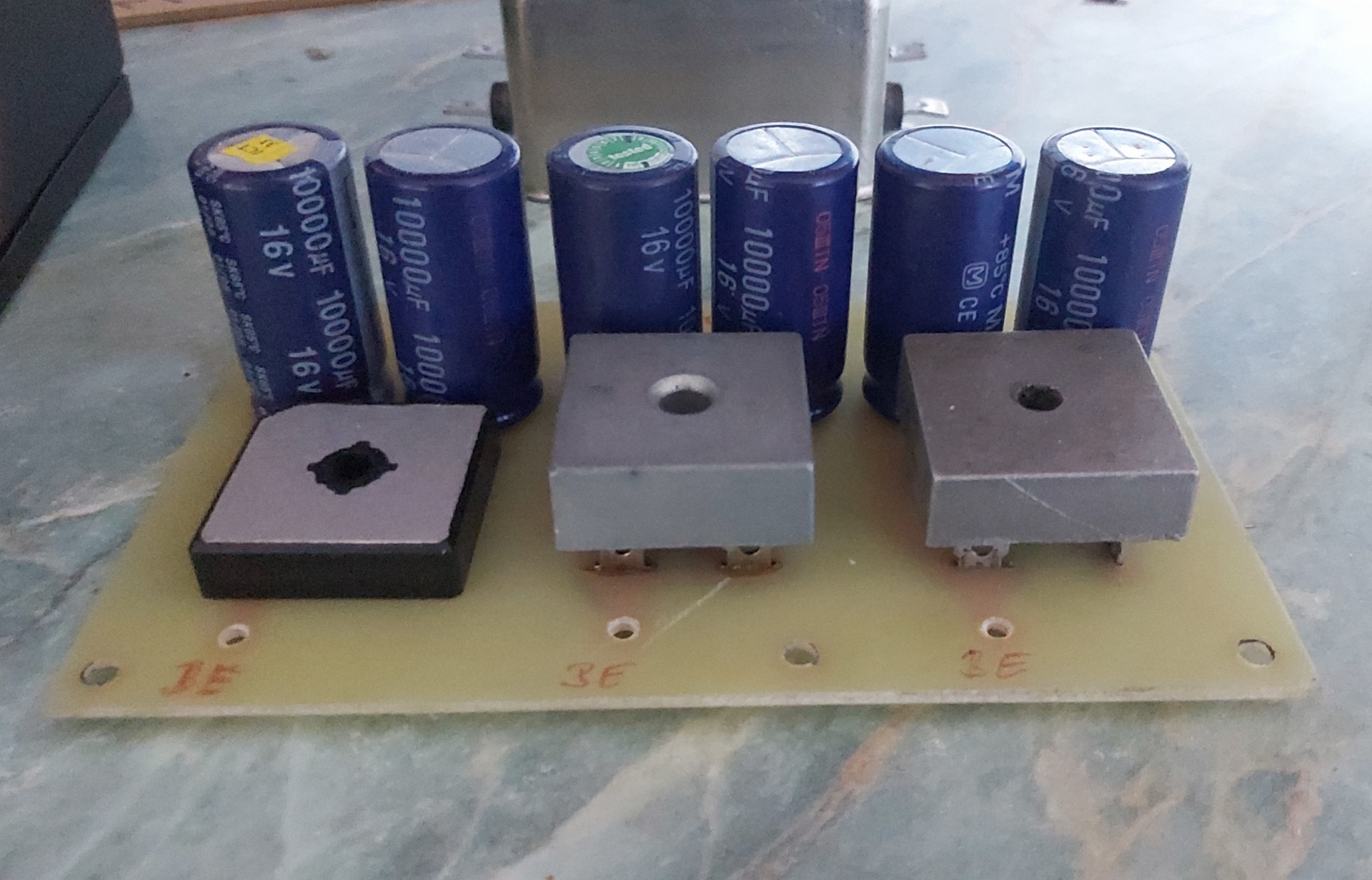

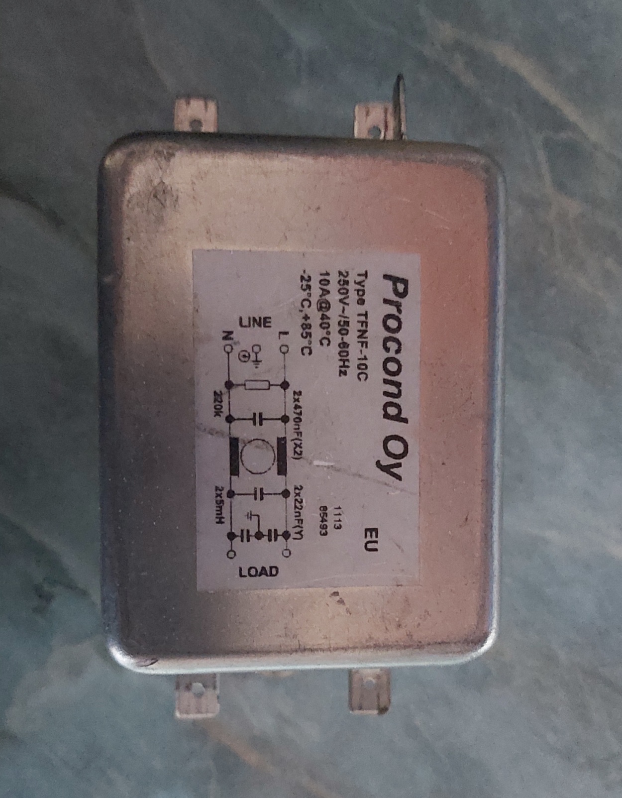

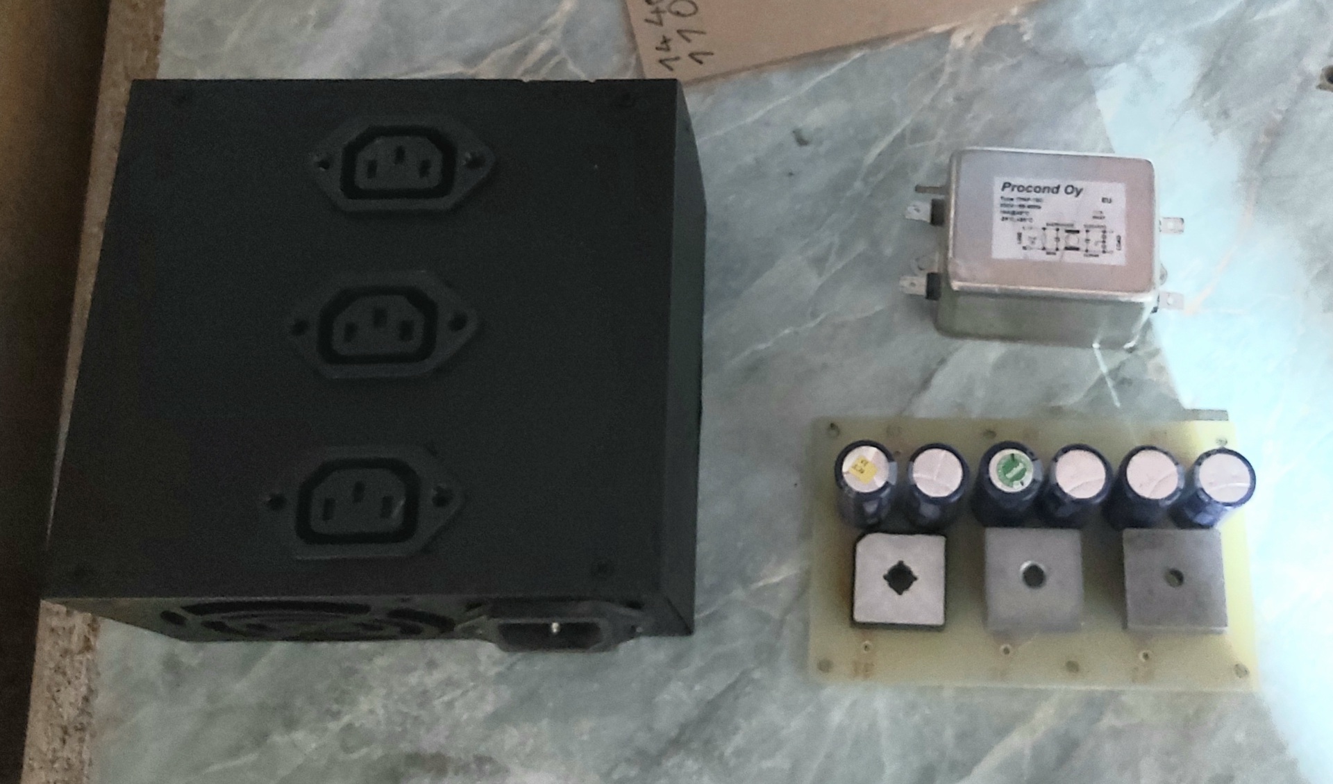

(#) Baxi hozzászólása Máj 22, 2024 /
Kérdéssel fordulnék hozzátok. Van pár épített végerősítőm s néha már idegesítően búg a toroid a dobozban. Láttam anno, hogy szokás toroid mellé rakni az AC be táp felől DC "kiszedő" kapcsolást. Az lenne a kérdésem hogy két erősítőnek elég egy pl.: elosztóba épített DC leválasztó kapcsolás, vagy ildomos mindegyikhez közvetlen berakni?
Válaszokat előre is köszönöm.
(#) Skori válasza Baxi hozzászólására (») Máj 22, 2024 / 1
Lehet közös is, az elosztóban.
(#) Baxi válasza Skori hozzászólására (») Máj 22, 2024 /

(#) GARFIELD13 válasza Baxi hozzászólására (») Máj 23, 2024 /
Egy egyszerű földi halandónak el tudnád magyarázni ezt a kapcsolást, mert DC leválasztóra sok szép kapcsolót dob a kereső.
Egy toroidot én is szívesen csendesítenék ilyen módon egy végfokban külsőleg...
A segítséget előre is köszönöm.
Köszönettel
(#) Baxi válasza GARFIELD13 hozzászólására (») Máj 23, 2024 /
Hát nem vagyok profi, de megpróbálom.
A lényege hogy az induktivitáson nem hasznos az egyenfeszültség, mint pl.: a hangszórókon. Melegíti a tekercset stb....
Én ezeket találtam:1,2,3

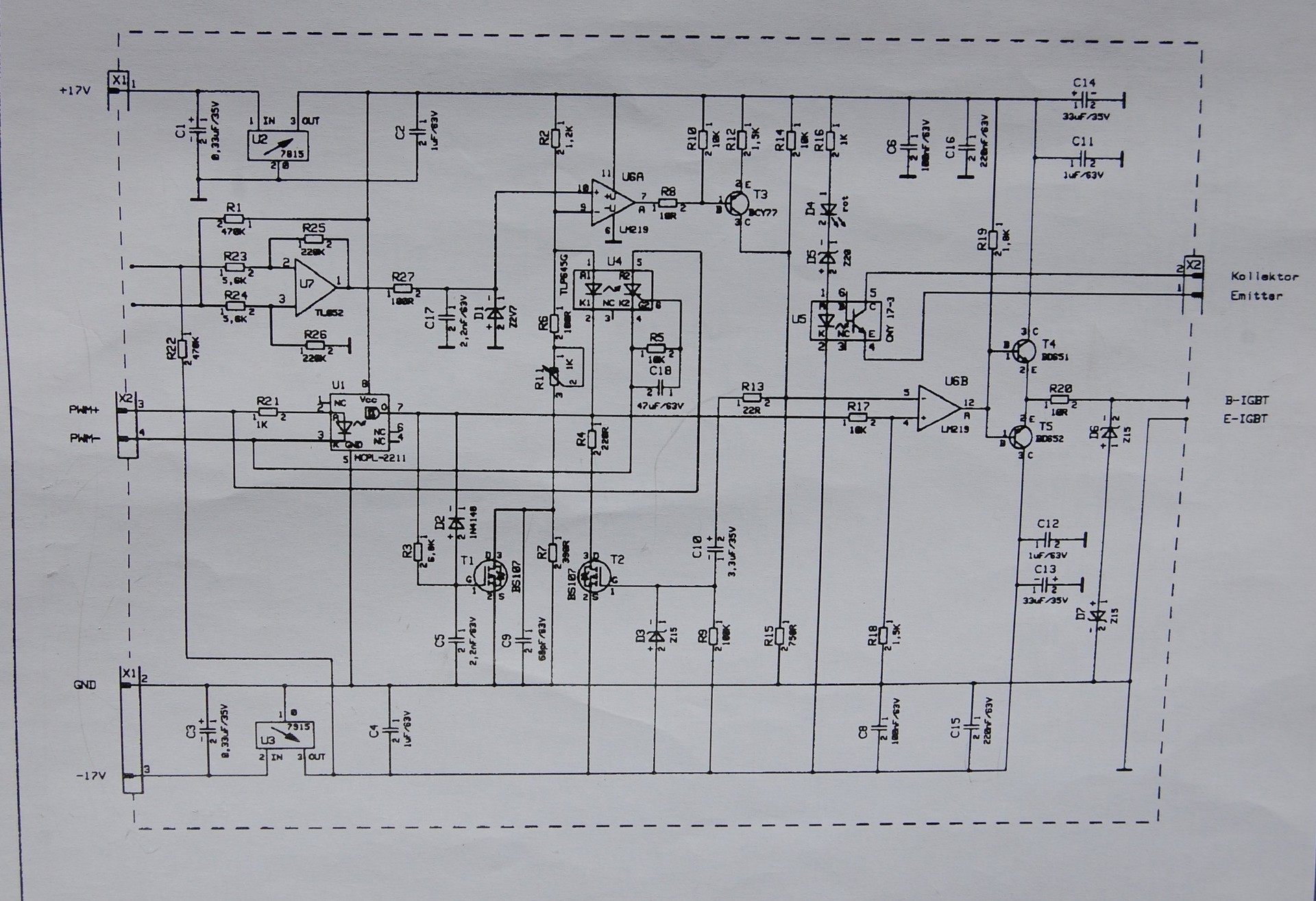

(#) Baxi válasza xNorbi hozzászólására (») Máj 23, 2024 /
Ha még aktuális, IGBT meghajtó PWM-el.

(#) Baxi válasza mcc hozzászólására (») Máj 28, 2024 /
Lassan alakul, végülis úgy döntöttem hogy külön külön kapnak egy ilyen szűrést a deck-ek. Illetve az egész elé rakok egy szűrőt. Bár most az aljzatok ellendarabjainak a beszerzése miatt késik a próba.
Köszönöm a segítséget.
