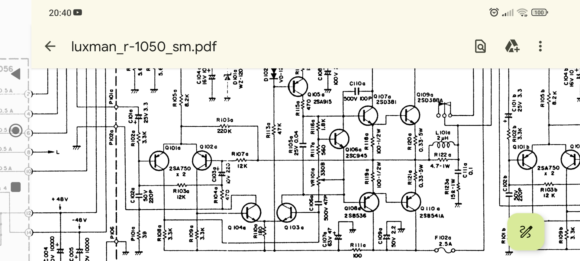

Ma az eaglebe berajzoltam egy sokak által jó hangúnak tartott Luxman R-1050 végfokát.
Próbáltam kihelyettesíteni a mai alkatrészekkel.
A hozzáértőktől kérdezném, hogy miben más ez a kapcsolás, mint mondjuk itt a fórumon népszerű erősítők kapcsolása. (mert nekem mint laikusnak nem nagyon)
(#) reloop válasza btamas81 hozzászólására (») Júl 10, 2024 /
Szia! Ez a kapcsolás mintha el lenne rajzolva. A 330 Ω trimmerhez kapcsoló 47 nF nekem sem értékben, sem bekötésben nem tetszik.
(#) btamas81 válasza reloop hozzászólására (») Júl 10, 2024 /
A szervízdoksiból csináltam, de lehet benéztem valamit.
Én az R125/126-ot nem értem.
A hozzászólás módosítva: Júl 10, 2024
És ha még a poti meg a kondi közös pontja rámegy a Q103 kollektorára? Mert a másik oldal rajzán úgy van.
Igen a C106b van helyesen rajzolva és az érték pF, nem nano.
Az R125/126 merre található? A DC védelemben R124 után R127 következik.
Akkor javítom.
A végfok rajzát ha nézed a C101a felett van bekötve tápba. De jól sejtettem, hogy a DC védelemhez van köze.
Nem ismerem a készüléket, csak feltételezem viszonylag hosszú huzalon kap tápot a végfok. Ezen huzal induktivitása a tápszűrő kondik alkotta rezgőkör jóságát szokás ilyen ellenállásokkal lerontani.

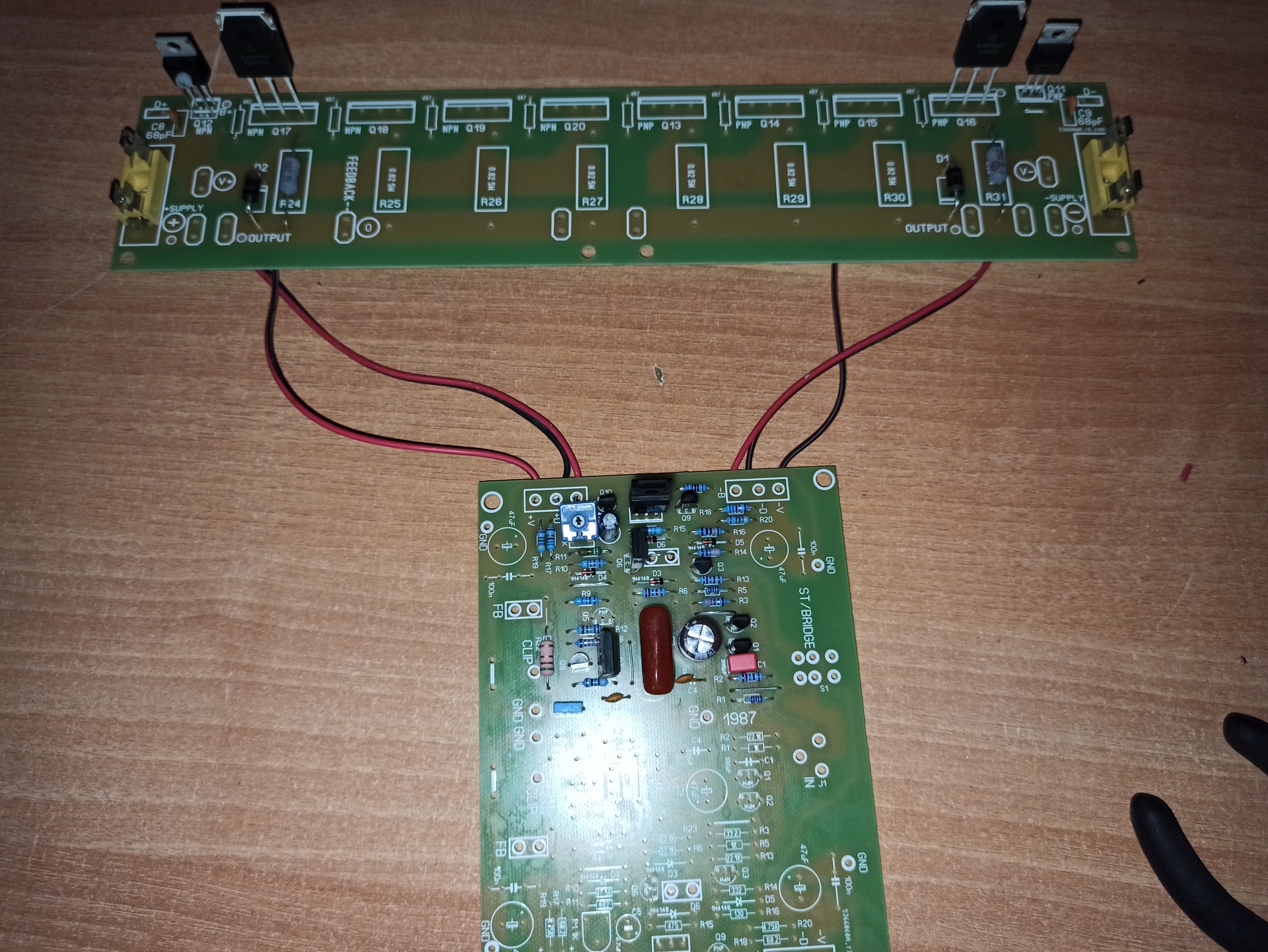

(#) firstman válasza firstman hozzászólására (») Júl 11, 2024 /

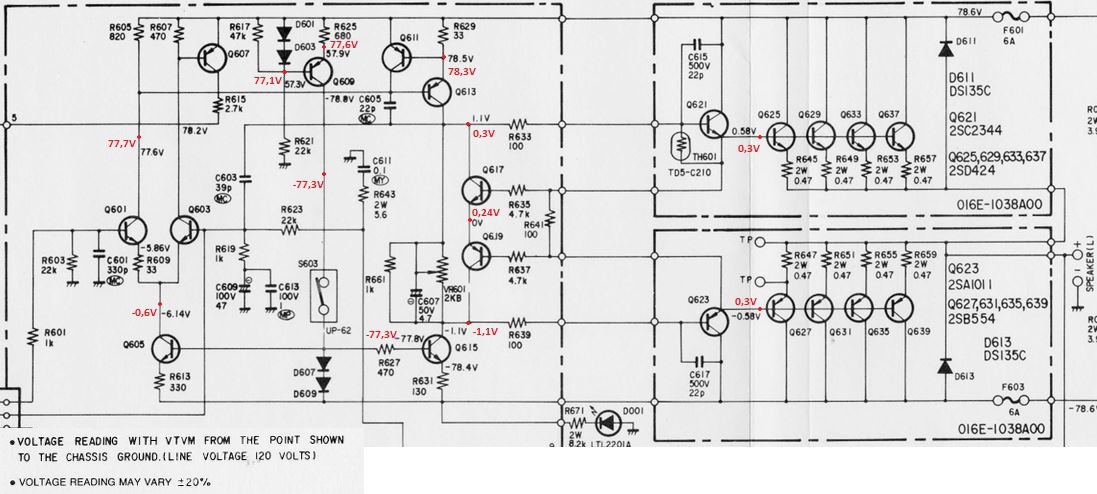

Kérnék egy kis segítséget. Az erősítő elindult, a kimeneten meg van a + és a - szinusz is. A problémám az, hogy nincs nyugalmi áram és nem is lehet állítani. Természetesen a szkópon is látszik a keresztezési torzítás. A c2, illetve a t2 nélkül is fennáll a hiba. Q4-Q7 vonalon kellene keresgélnem? A rajzon esetleg vettetek észre olyan alkatrész értékeket ami eleve kizárja a helyes működést?
(#) Skori válasza firstman hozzászólására (») Júl 11, 2024 /
A P1 poti tekerésére nem változik semmit a nyugalmi áram?
A hozzászólás módosítva: Júl 11, 2024
(#) firstman válasza Skori hozzászólására (») Júl 11, 2024 /
Nem, konkrétan semmit.
Mekkora a feszültség ezen a potin? Az változik, ha tekered?
Máris adom az adatokat, csak közben hozok egy beállító rajzot is, a feszek miatt. Ehhez álltam be a tápfesszel.
A P1-en a feszt nagyjából 0-4,7V-ig tudom állítani.
(1 pár végtranzisztor van bent.)
És valahogy így áll nálam a gnd-hoz képest.
Q621 és Q623 bázisán is megvan ugyanez a feszültség?
A kimenet nullán áll ilyenkor?
(#) firstman válasza Skori hozzászólására (») Júl 11, 2024 / 1
Köszönöm szépen! Nagyon jó volt a megérzésed. Az kimeneti lapon volt egy átkötés a D- és Q11 (Q623) bázisa között, amit nem raktam be
Mindjárt másképp fest a dolog.

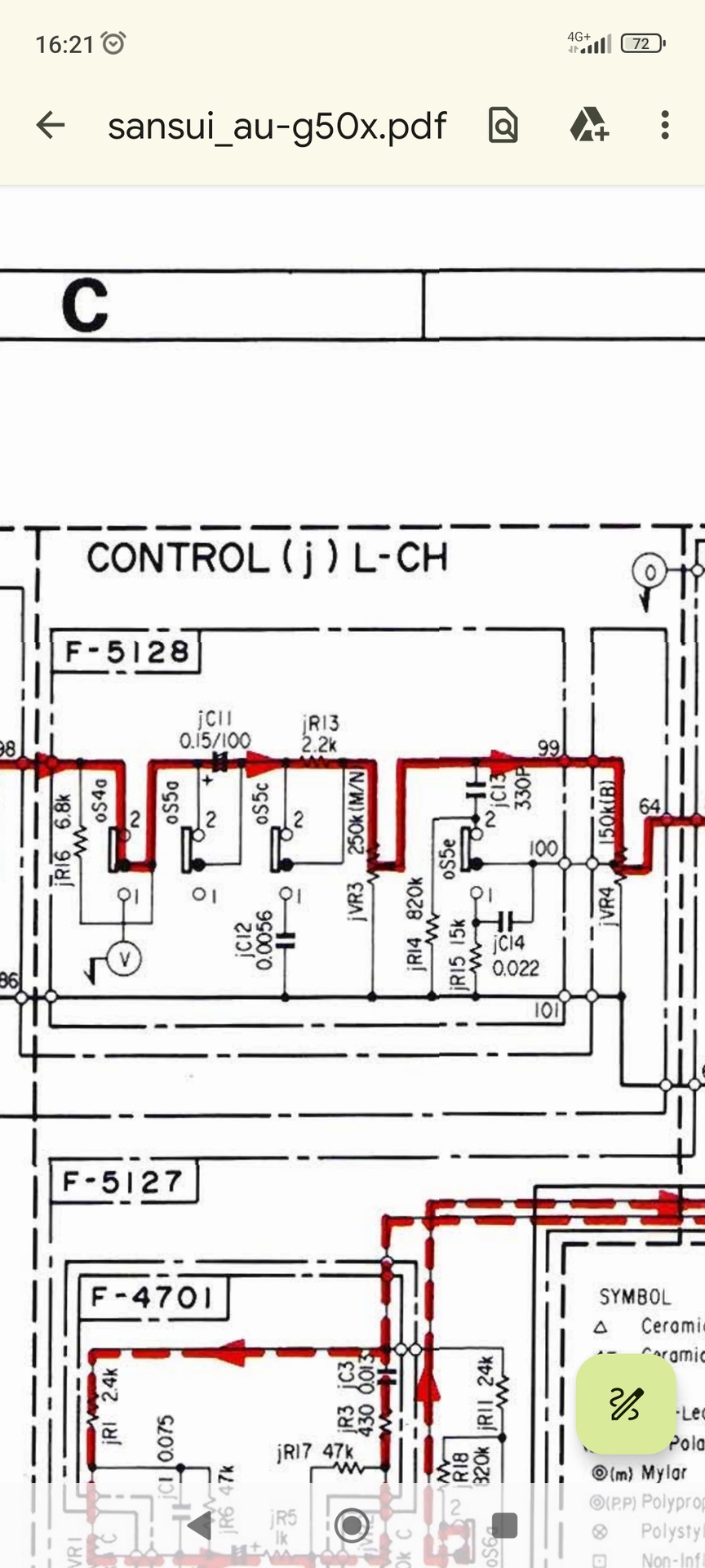

Ha egy balansz potit ki akarok kötni (rossz), akkor hogy célszerű? Sztereo poti, egy láb gnd, egy be, egy ki. Zárjam rövidre a be és kimentet, vagy két egyforma ellenállás a gnd és be oldal felől a kimenethez. 250k a poti.
(#) mek-elek válasza btamas81 hozzászólására (») Júl 12, 2024 /
Egyszerűen tükörbe kell kötni. Ez az egész balansz kérdés egyéni dolog. Ha az ember monobokkban gondolkodik, például külön dobozban, adódik a megoldás, a két hangerőszabályzó. És ezeket is lehet skálázni, azaz adott számnak, adott beállítás. Azonban igényes zenehallgatásnál, adott erősítőnél átviteli elcsúszás is felmerülhet a két csatorna között, ami befolyásolhatja a térleképzést. Én nem használok balanszot.
(#) Alkotó válasza btamas81 hozzászólására (») Júl 12, 2024 /
Nincs mindenre igaz jó válasz. Mielőtt bármit elkezdesz kötözgetni, meg kell nézni a kapcsolást, mert többféle megoldás is létezik a csatornák szimmetriájának korrigálására. Talán csak simán át lehet kötni, de nem zárható ki valamilyen fix állapot létrehozásának a szükségessége sem.
És nem bírom ki, hogy meg ne jegyezzem, szokás szerint egy tapodtat sem viszi előrébb mek-elek "fura" álláspontja a témát.
(#) btamas81 válasza Alkotó hozzászólására (») Júl 12, 2024 /
Ez lenne az. Sansui AU-G50X. A kapcsolók balról jobbra, low pass, hi pass utána középen a balansz poti (a piros jegyzéstől alig látszik) utána loudness kapcsoló, utána hangerő poti.
Nagyon pöpec erősítő, szépen megépített, de a mély/magas/balansz potiknak lőttek (alpsok, de 40év az 40év)Nem is nagyon találok belevalót. Míg sikerül találni poti addig azért szeretném használni.
(#) mek-elek válasza Alkotó hozzászólására (») Júl 12, 2024 /
Kedves Alkotó, csak annyit a megjegyzésedről, hogy mivel nem vagyunk egyformák, lehet mindenkinek saját "előrébb" iránya...
(#) btamas81 válasza mek-elek hozzászólására (») Júl 12, 2024 /
Én sem nagyon használok, de most nem is a használatról volt szó. Míg nem találok bele potit, addig kellene vmi ideiglenes megoldás.
(#) btamas81 válasza btamas81 hozzászólására (») Júl 12, 2024 /
Ja még van egy mono/stereo kapcsoló is.
