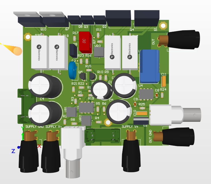

(#) diamik válasza reloop hozzászólására (») Júl 15, 2024 /
Szia, az alkatrészek el vannak rendezve. Mielőtt totál behuzalozom az egészet, gondoltam megosztom, hátha valami olyat látsz/láttok benne, ami nem oké. Nem akarom totál előröl kezdeni, ha "gond" van.
A nagyáramú részeket poligonnal gondoltam, illetve az erősítő kimenetét a NYÁK közepén vinném el.
(#) szendi001 válasza diamik hozzászólására (») Júl 16, 2024 /
Csak altalaban: A tranzisztorokat fektetve tennem, igy egy L alaku lemezzel a hutobordara csavarozhatoak. Altalaban minden ami kicsi, nem idealis. Nagy vonalakohoz kell hely. A meleg ellenallasokhoz kell hely. Ha van lelki erod, kicsit huzd szet az egeszet. A csatlakozo elemek meg nem latszanak(szamomra). Üveg biztositek a panelon segit hosszabb tavon, ha elfer erdemes betervezni. A tranyok kozel vannak. Nem fog elferni a szilikon szigetelo, vagy a csillam. Legalabb kell 5 mm de inkabb egy centi minden kozott, hogy szerelheto legyen. Legyen 30 szazalekkal szelesebb, akkor mar jobban szerelheto valamit kapsz. Kapcsolasi rajz jo lenne melle, nem lehet osszenezni. Legtobben sprintben terveznek. Ez miben van?

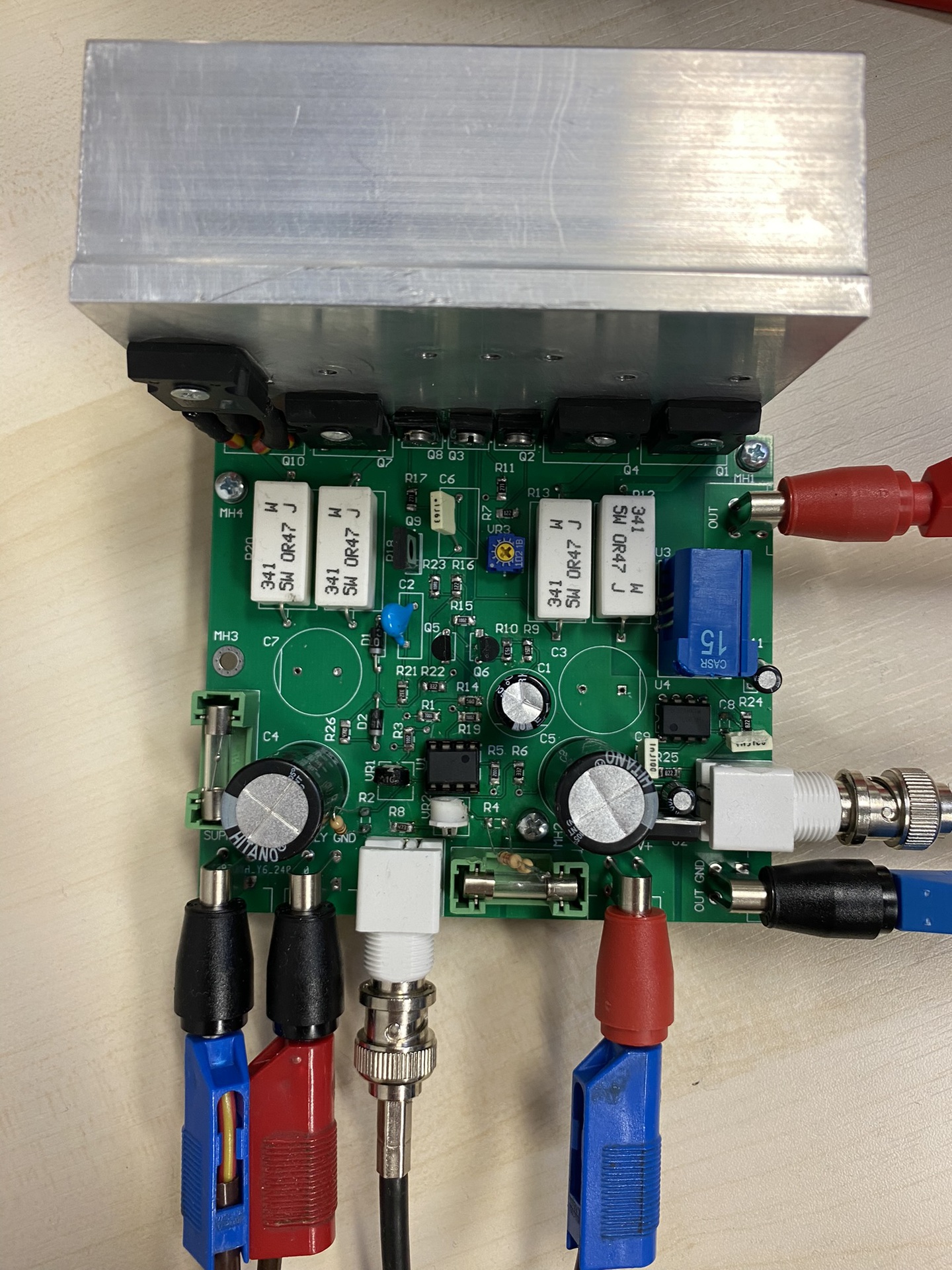

(#) diamik válasza szendi001 hozzászólására (») Júl 16, 2024 /
Szia! Az észrevételek egy része valóban jogos.
Az erősítővel hiszterézis karakterisztikát fogunk mérni (BH görbe).
A teljes rendszer a következőképp fog kinézni:
Hálózati toroid + Graez & puffer + Erősítő áramkör. A rendszer maximálisan 10A és kb 10Vpp kimeneti feszültségre van tervezve, mindezt kb. 10kHz-ig.
A második verziós kapcsolási rajzot és a megépült prototípus fotóját is mellékelem.
Kérdezni nem szégyellek, ezt a mellékelt ábra is mutatja.
Egyebkent jol mukodott? Ertem mar a hutes lenyeget, nem kap terhelest. Ami nekem nem tiszta hogy a tranyok alatt hogyna szigeteltetek el? Nekem a csillam ilyenkor nem fert ala. Szilikon lappal is probalkoztam. Ezert szoktam szethuzni. A rajz szerint szimmetrikus tapot kap. Ha egyebkent nem brummos, jol mukodik, es bevalt, nem feltetlenul kell sokat okositani rajta. Neha az elet felulirja az elmeletet. Ami jo ne javitsd meg. Nyilvan, ha valamelyik funkcio nem mukodik, akkor erdemes tovabb gondolkodni,
Most esett le: A jelolest vetted le nem a biztositekot!
A hozzászólás módosítva: Júl 16, 2024
Na értjük mi egymást!
Nagyon nagyon sok segítséget kaptam reloop fórumtársunktól (szerintem Ő előző életében tranzisztor volt ). És annak ellenére, hogy van tapasztalatom ebben sokat tanultam a projektből.
Kisebb módosítások kerültek bele, a BH görbe mérése miatt (is). Egy elektronikus áramhatároló, illetve a GND-kkel volt még itt anomália, mert a szkópunk viszonylag okos, de nem igazán azt láttuk, amit kellene.
A csillám tökéletesen odafér (kis méretrevágás után). Pasztát még nem tettem rá, mert ez nem a végleges verzió volt.

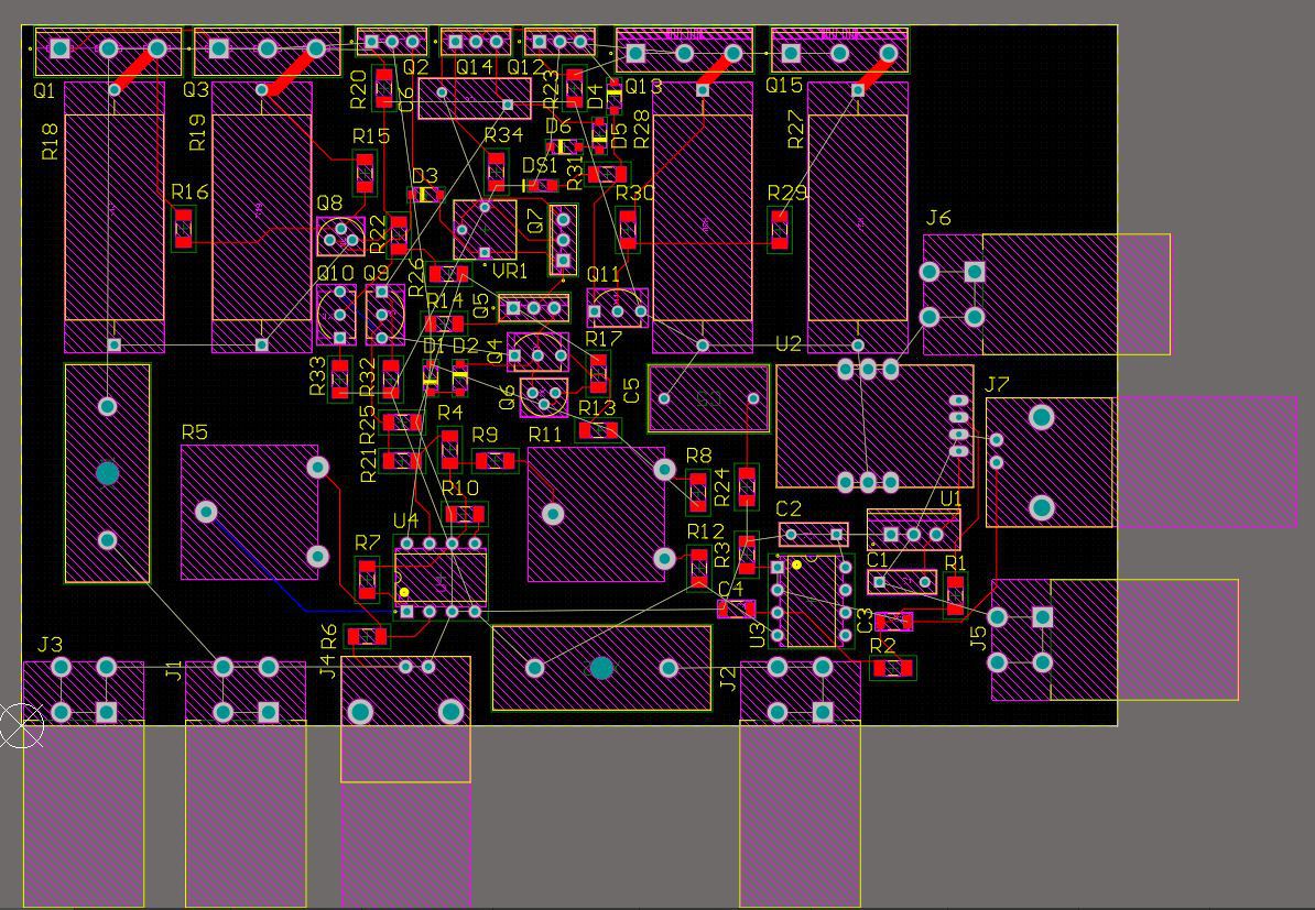

(#) diamik válasza reloop hozzászólására (») Júl 17, 2024 / 1
kész a végleges verzió. A GND-t telibe tette az alsó (bottom) oldalra. Bármilyen ellenvetést, rossz kialakítás, huzalozás stb. szívesen veszek!!
Rajz + NYÁK

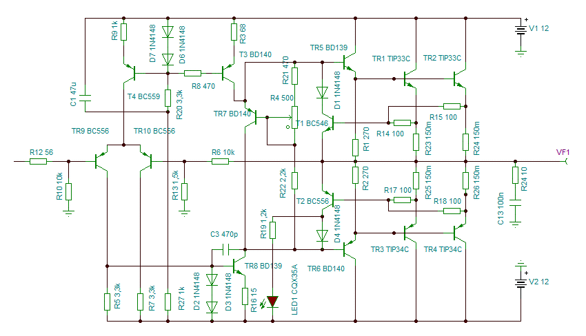

(#) reloop válasza diamik hozzászólására (») Júl 20, 2024 /
Kezdem a gerjedésnél. Az U3 használaton kívüli felét semlegesíteni kell! A 6-7 lábakat összekötöd, az 5-ös pedig testet kap. Úgy emlékszem erről korábban is volt szó. Beszéltünk az U3 negatív táp szűrőkondiról, az sem került fel a rajzra így a panelről is lemarad.
A terv nyilván követi a rajzot, elkötés nem lehet benne. Ami kicsit aggasztó az a Q6. Olyan mintha a piros réteg összekötné két szomszédos lábát.
A használt kb. 0,3 mm-es vezetősáv értelmetlenül keskeny, legalább a duplájára növelném. A végtranzisztorok meghajtó körében akár fel is éghet, mert ott Amper nagyságrendű áram is folyhat. A Dansk topicban a minap tárgyaltuk mennyire alacsony a bétája az általad is használt TIP tranzisztoroknak a csúcsáram közelében.
(#) mcc válasza reloop hozzászólására (») Júl 21, 2024 / 1
Q6 az elvi rajzon is hibásan van. A gate-nek a földre kell(ene) mennie.
Q4 és Q5 áramgenerátornak nem jó a közös referencia feszültség (D1 és D2), mert egy túlvezérlésnél felakadhat a végfok kimenete a + tápra.
A Q7-el kivitelezett szinteltoló egy trimmer kontakthiba esetén a teljes végfokot meg fogja sütni.
A vezetősávokat legalább a végtranzisztorok bázisai felé én is vastagabbra venném.

Köszönöm az észrevételeket! Visszakeresem majd, melyik rajzon alapul a NYÁK-terv.

(#) reloop válasza diamik hozzászólására (») Júl 21, 2024 /
Kivettem a FET-et az áramgenerátorból és pótoltam a hiányzó ellenállást. A nyugalmi áram szabályzóköre kapott két ellenállást, hogy ne alakulhasson ki szélsőségesen nagy áram.
Az U3-at próbáld magad megrajzolni a javaslat alapján.
(#) diamik válasza reloop hozzászólására (») Júl 22, 2024 /
Köszönöm, hogy foglalkozol ezzel!
Szeretném érteni is, mit miért.
Ha jól értelmezem, D6, D7 állítja be a T3 és T4 bázisfeszültségét kb. 1,2V-ra. R20 és R27 állítja be a nyugalmi áramot. R3, R8, R9, R20, R27-et mi alapján méretezted? C1 valamiféle tápszűrést hajt végre?
R4 állítja a végfokozat nyugalmi áramát. Az 1kΩ-s potit "szétszedted kétfelé", maradt egy 500Ω poti és vele sorban egy 470Ω-s ellenállás. Eddig ok. De a 2,2kΩ-s? Illetve R4 egyik fele ki van söntölve.
Akárhogyan állítom a potit, nem a várt kimenet látom. Logikailag se áll össze. Biztos kell oda a 2,2kΩ sorba?

(#) Alkotó válasza diamik hozzászólására (») Júl 22, 2024 /
A 2k2 ellenállással kapcsolatban arra gondolj, mi történik ha esetleg a trimernél valamilyen kontakt-hiba lépne fel (ami egy trimernél nem zárható ki).
(#) diamik válasza Alkotó hozzászólására (») Júl 22, 2024 /
Értem én az alapelvet. Nyilván ha a trimmer kiesik, akkor nincs, ami korlátozza a végfokozat nyugalmi áramát. Azt hiszem, innentől nem is kell folytatni.
Viszont elnézést kell kérnem, mert elkötés volt a szimulációmban.
