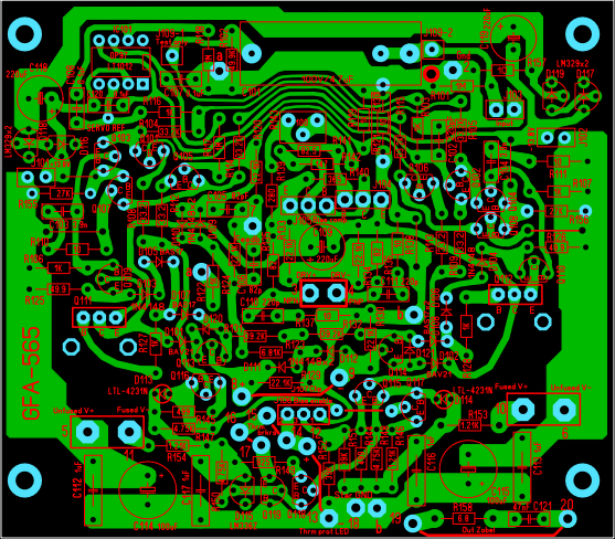

(#) firstman válasza reloop hozzászólására (») Okt 12, 2024 /
Elég szépen sikerült belerondítanom a hibafeltárásba. A nagy kötözgetésben fordított tápot kapott az egész kapcsolás. A tápágba kötött 5W izzó + 10 Ohm valamelyest megmentette a helyzetet, viszont belépett a képbe egy kb 13Vpp, 166kHz gerjedés a kimeneten... Lehet érdemesebb lenne összerakni a másik panelt.
(#) firstman válasza firstman hozzászólására (») Okt 12, 2024 /
Az R121 bemenet gnd, illetve táp gnd összekötő fusible ellenállás cseréje után 200kHz 1V van a kimeneten. Ez sem jó, de sokkal jobb.
A végtranzisztorok BE ellenállásait kiemeltem. A bias feszültségeken nem változtatott. A kimeneti DC 0mV közeli értékre csökken és néhány mV kilengéssel ott is marad.
Az R125-126 feszültsége 0,288V, a Q301 BE0.25V a Q201 BE pedig 0V.

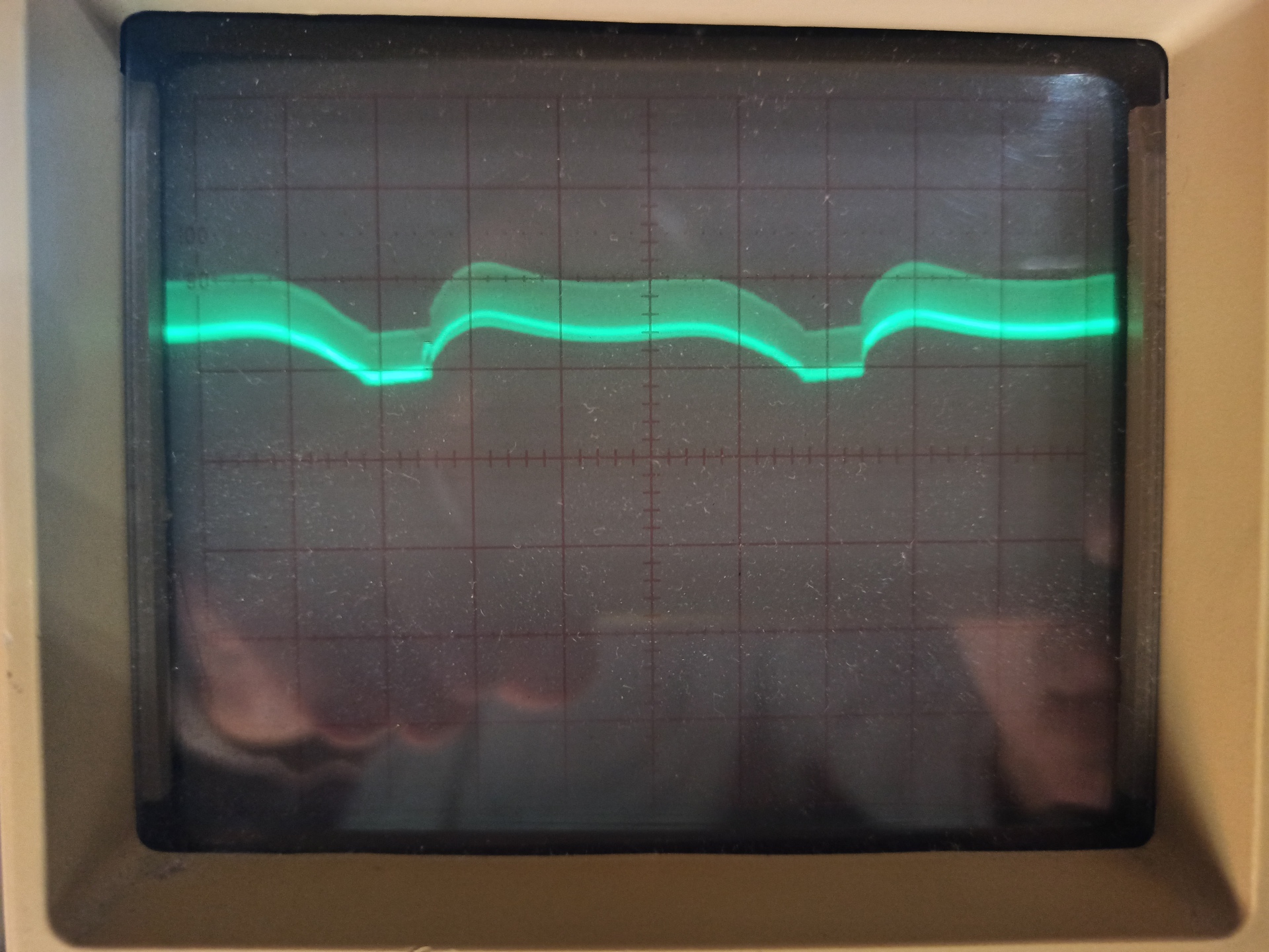

(#) reloop válasza firstman hozzászólására (») Okt 12, 2024 /
Na ennek a 0,288 V-nak amit az R125, vagy R126-on mértél, kéne látnunk a jelalakját. Ha galvanikusan le van választva a szkóp, csak akkor kösd közvetlenül az ellenállásra!
Ha láthatóan egyenfeszültség, akkor a vezérelt áramgenerátort vesszük górcső alá, ha pulzáló jel, akkor pedig ideiglenes kompenzáló tagot fogunk felhelyezni a panelra.
Ha a galvanikus leválasztás alatt leválasztó trafóra gondolsz, akkor nincs és nem is tudom megoldani. Földelve nincs. De miért nem köthetem rá?

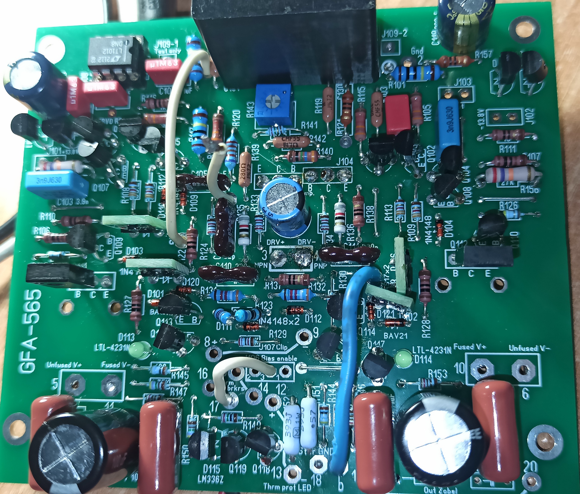

Így néznek ki a jelalakok. 0,2V 2ms /div, x1. Illetve a saját nyákom, ha esetleg kellene...
A hozzászólás módosítva: Okt 12, 2024
A NYÁK-ról jobb lenne nagyobb felbontású kép.
A 12-17 terminálokat hogyan kötötted össze? Egy drótot látok 14-17 között. Alul esetleg van átkötés?
Szerk.: látom már a 17 a J106 középsőre megy.
Alul nincs átkötés. Kivéve a bemeneti rövidzár. A kompenzáló tranzisztorok viszont alulról vannak beforrasztva. A fused/unfused tápok is mind be vannak kötve.

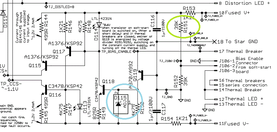

Lehet korrigálni.
A D115-ön stabilan 2,5 V-nak kell lennie.
Ha jól gondolom a teljesítményfokozat rákötésekor már nincs meg. Az R151 csökkentésével visszaállítható.
Gondot okozhat, hogy labortáp helyett védőellenállást használsz a tápágban. A pufferek híján a táp minden rezdülése visszahat a diff. erősítőre, a Q115-119 kör nem korlátozza a frekvenciát.
Szükség törvényt bont alapon, a Q119 emitterébe egy elemről/akkuról is beküldheted a 2 mA-t.
A két állapot közti különbség úgy alakul, hogy kimenet nélkül 2,47V van, kimenettel viszont 2,4V. Ez lenne hát a probléma gyökere?
A 2,4 V-ban valószínűleg tüskék vannak.
Az R144-en és az R145-ön kell makulátlan egyenfeszültségnek lennie szkóppal vizsgálva.
Ez a feszültségérték csak 0,6-0,7 V-tal lehet kevesebb mint a hozzá tartozó LED feszültsége.
Az első méréseknél itt durva hiba mutatkozott.

Meddig lehet ezzel biztonságosan lemenni? Kapott egy párhuzamos 75k-t az R151, de az utolsó mérésem szerint még így is 2,38V van az LM-en. Gyanítom, hogy a Q119 nem díjazná ha túl kicsi lenne az R151.
Ha a teljesítményfokozat megrántja a tápot, akkor az R151 csökkentése nem sokat segít.
Mielőtt ebben jobban elmerülnél, tedd rá a szkópot az R144-re és az R145-re! Figyeld meg ott milyen változást okoz a végfok rákötése.

Az R114-en kimenet nélkül szép egyenfeszt látok, kimenettel viszont egy nagy frekis jelet. Viszont most már legalább tudom, illetve tudjuk, hogy hol kellene kutakodni. Mára feladom a dolgot. Köszönöm az eddigieket!
Rendben, majd menjen ideiglenesen 10 µF a D115-tel párhuzamosan (polaritásra ügyelve).

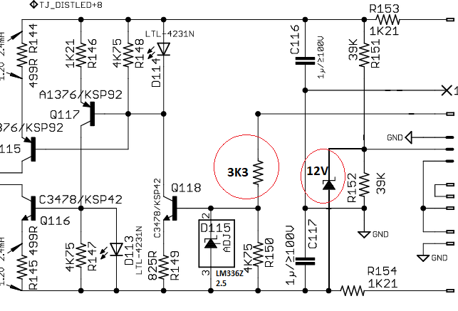

Egy picit ötleteltem. Szeretném a lehető legkevesebb változtatással megoldani a problémát. Mi lenne, ha lemondanék a Thermal protect visszajelzésről és a következő két alkatrészt alkalmaznám az LM336 stabilizálására? A Q119 lekerülne a kapcsolásról, illetve a D115 biztonságos feszültsége miatt kapna egy plusz zénert az erősítő. A hővédelem viszont továbbra is le tudná kapcsolni az előfeszítést, egy esetleges túlmelegedés esetén. Ha viszont ez így be visz valami plusz zajt, vagy esetleg megbízhatatlanabb, mint a gyári megoldás, akkor nem alkalmazom.
A hozzászólás módosítva: Okt 13, 2024
(#) reloop válasza firstman hozzászólására (») Okt 13, 2024 /
Amíg nem derítettük fel, hogy mi a hiba a D115 környékén, addig nem fognék átalakításba.
(#) firstman válasza reloop hozzászólására (») Okt 13, 2024 /
Azt hittem, hogy eleve az a baj, hogy kicsi a fesz a D115-ön. Ezek szerint más problémát is sejtesz?
