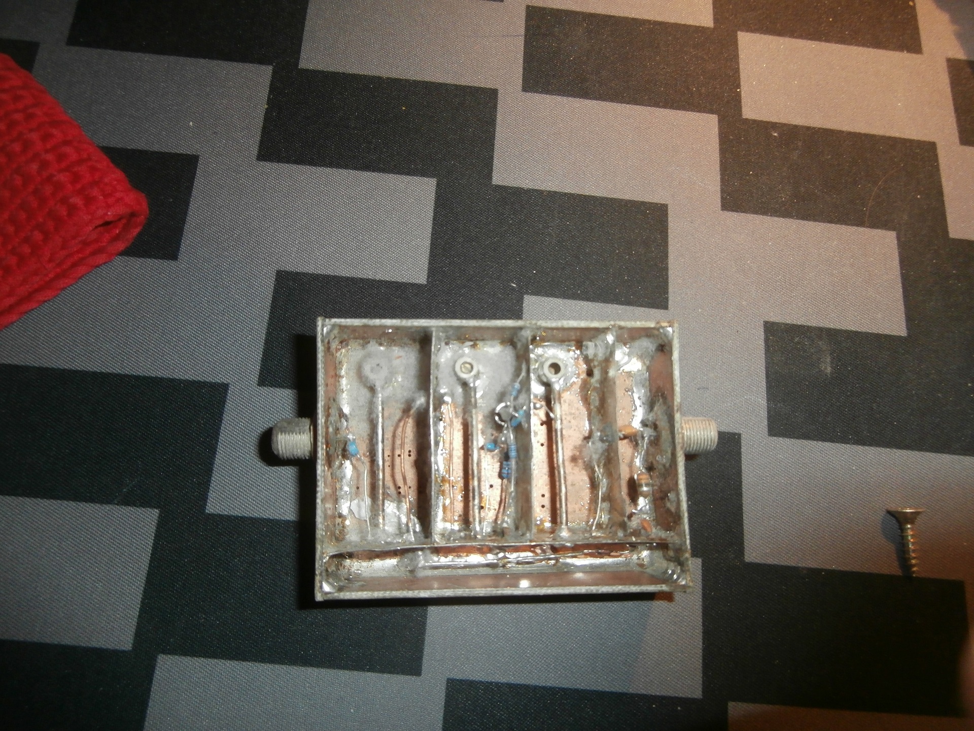

Annak idején csináltam pár szelektív antennaerősítőt. Én az ezekben alkalmazott szereléstechnikát ajánlanám. Azaz boxos, átvezetőgyöngyös, árnyékolással. Ez adhat stabilitást a környezetben

Lemaradt, akkoriban dobozválsággal küzdöttem. A horganyzott lemez jobb lehetőséget ígér az árnyékolás tekintetében. Valamint, egy erősítő mindig probléma lehet a linearitás tekintetében a stabilitása miatt is. És a be és kimeneti illesztése is fontos. És ajánlatos beméretni a végén a képességét, hogy tudjad mid lett.
