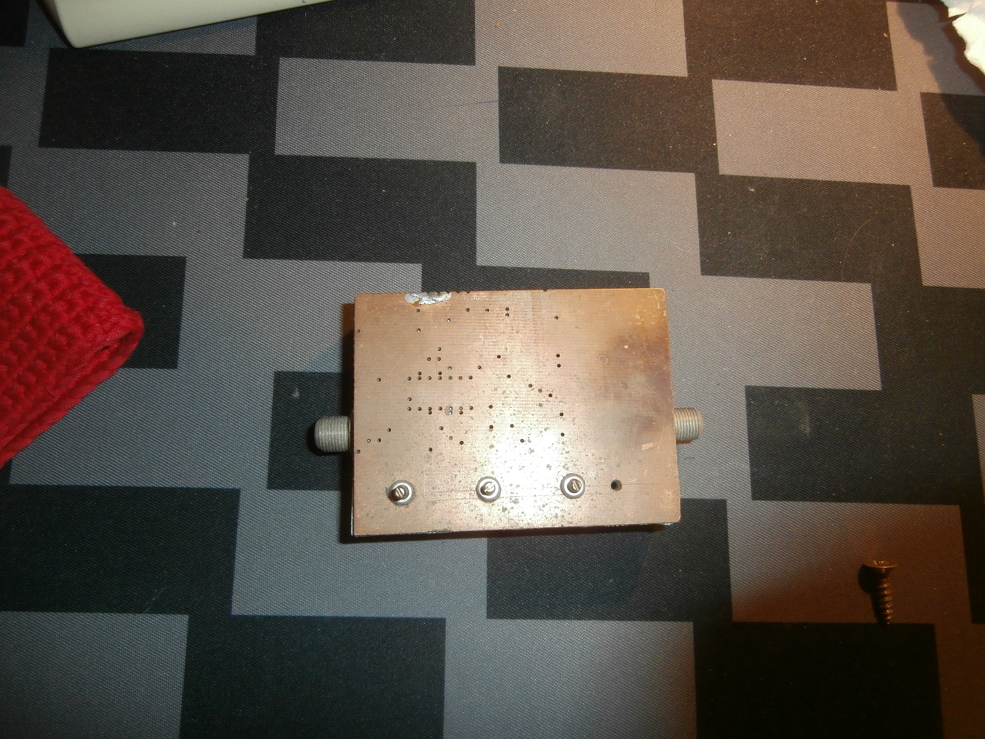

Nagyfrekvenciás erősítő
Építettem egy frekvenciamérőt, aminek a bemenetére megépítettem egy magas bemeneti impedanciájú erősítőt, sokatoknak ismerős lehet a kapcsolás, csak a félvezetőket váltottam le korszerűbb/beszerezhető darabokra. 100MHz-ig szeretnék mérni, viszont 50MHz felett már nagy az erősítő csillapítása, nem is csoda, egy ilyen határfrekvenciájú frekvenciamérő kapcsolásról koppintottam. A kérdésem az lenne, hogy melyik alkatrészeket kellene cserélnem, hogy viszonylag lineáris legyen az erősítés 100MHz-ig, afelett pedig essen az erősítés a magasabb frekvenciás zajok szűrése miatt. A panelterv megfelelhet-e ekkora frekvenciára, illetve melyik alkatrészeket kellene, ha kell módosítani a helyettesített FET/tranzisztor miatt, gondolok itt munkapontokra.A rajzokat csatolom, a kapcsolási rajzon pirossal írtam a mostani alkatrészek típusát.
(#) sdrlab válasza Tomi20 hozzászólására (») Sze, 21:33 /
Első ránézésre a leggyengébb láncszem a T1 és környezete. Ez eredetileg se nagyon tudhatta az 50MHz-et, inkább csak gyengíteni )
Szóval R5-öt én átkötném a kollektorra, hogy stabilabb munkapontot adjon, és csökkenteném az értékét. Az R4-et is kb 100Ohmra. Ennek megfelelően R4-et olyanra, amivel a kollektoron közel fél tápfesz jelenik meg.
Ez önmagában sokat segíthet 100MHz körül..., de tudnod kell, hogy amikor méred, kizárólag 10-es osztós szkópszondát használhatsz, mert kapacitív terhelést csak keveset bír el még átalakítva is...
(#) mek-elek válasza Tomi20 hozzászólására (») Csü, 11:31 / 1
Annak idején csináltam pár szelektív antennaerősítőt. Én az ezekben alkalmazott szereléstechnikát ajánlanám. Azaz boxos, átvezetőgyöngyös, árnyékolással. Ez adhat stabilitást a környezetben

(#) Tomi20 válasza sdrlab hozzászólására (») Csü, 15:53 /
Köszönöm a választ, bár nem annyira egyértelmű. R4-et 100ohmra cserélem, és R5-öt módosítom olyan értékre, hogy a kimeneten fél tápfesz legyen? Illetve akkor az R5 gyakorlatilag a bázis-kollektor közé kerül. Méréskor természetesen 10-es osztásban használom a szondát.
(#) Tomi20 válasza mek-elek hozzászólására (») Csü, 15:54 /
Köszönöm, teli réz a panel túloldala, és egy árnyékoló burkolatot kap majd felülről.
(#) mek-elek válasza Tomi20 hozzászólására (») Csü, 19:45 /
Az árnyékolás csak egy része az ajánlatomnak.
(#) sdrlab válasza Tomi20 hozzászólására (») Csü, 20:34 /
Igen, jól értetted...
(#) mek-elek válasza mek-elek hozzászólására (») Pé, 12:01 /
Lemaradt, akkoriban dobozválsággal küzdöttem. A horganyzott lemez jobb lehetőséget ígér az árnyékolás tekintetében. Valamint, egy erősítő mindig probléma lehet a linearitás tekintetében a stabilitása miatt is. És a be és kimeneti illesztése is fontos. És ajánlatos beméretni a végén a képességét, hogy tudjad mid lett.

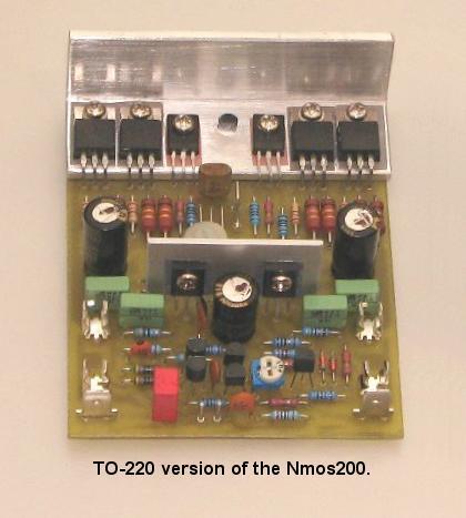

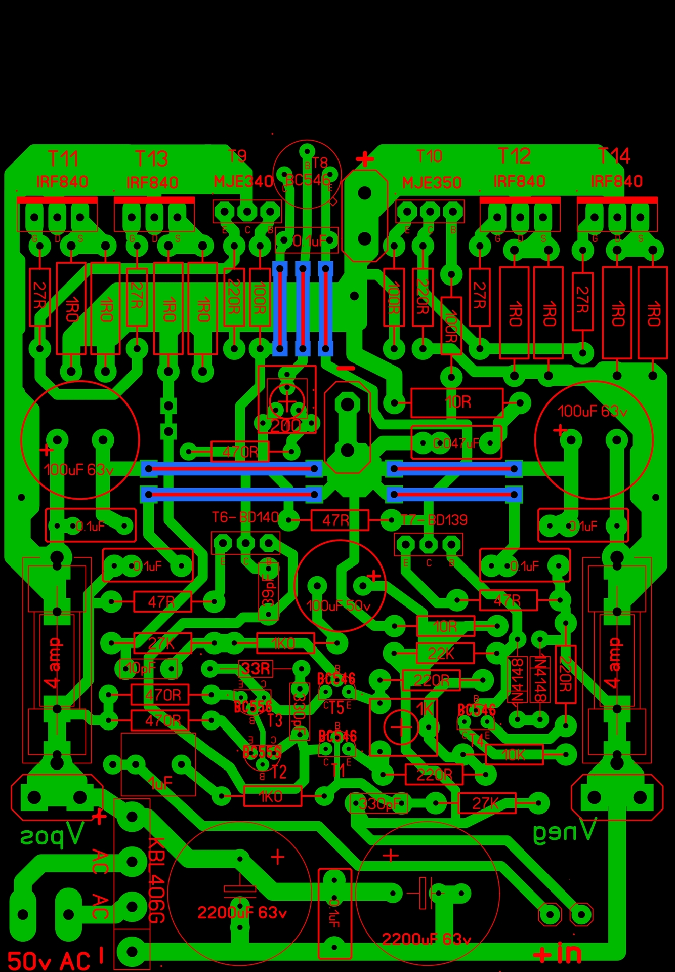

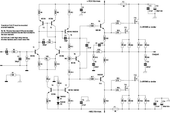

(#) fufuka hozzászólása Szo, 21:23 /
Véleményt szeretnék kérni! Nmos-220
Kedves Hozzáértők!
Keresném, hátha van valaki, aki ismeri ezt a kapcsolást. -És ha ismeri esetleg véleményezni tudná!
Egy mély sugárzót ( ARN-312-00/8 ) szeretnék ezzel hajtani.
Köszönöm előre is...
(#) reloop válasza fufuka hozzászólására (») Szo, 22:14 /
Szia! Úgy tudom a kapcsolás teljesen rendben van, sikeresek az utánépítések.
A NYÁK rajzon a pufferkondik így ebben a formában nem értelmezhetőek a számomra. A beültetés képe az elfogadható.
(#) fufuka válasza reloop hozzászólására (») 9:32 /
Szép napot!
Köszönöm! Akkor ezek szerint érdemes építeni egyet...
Kérlek kicsit bővebben fejtsd ki a pufferkondi problémát. És akkor kérdeznék is egyet!
Egy ilyen erősítő damping faktora??? ( mekkora lehet?, hogyan számolható?)
