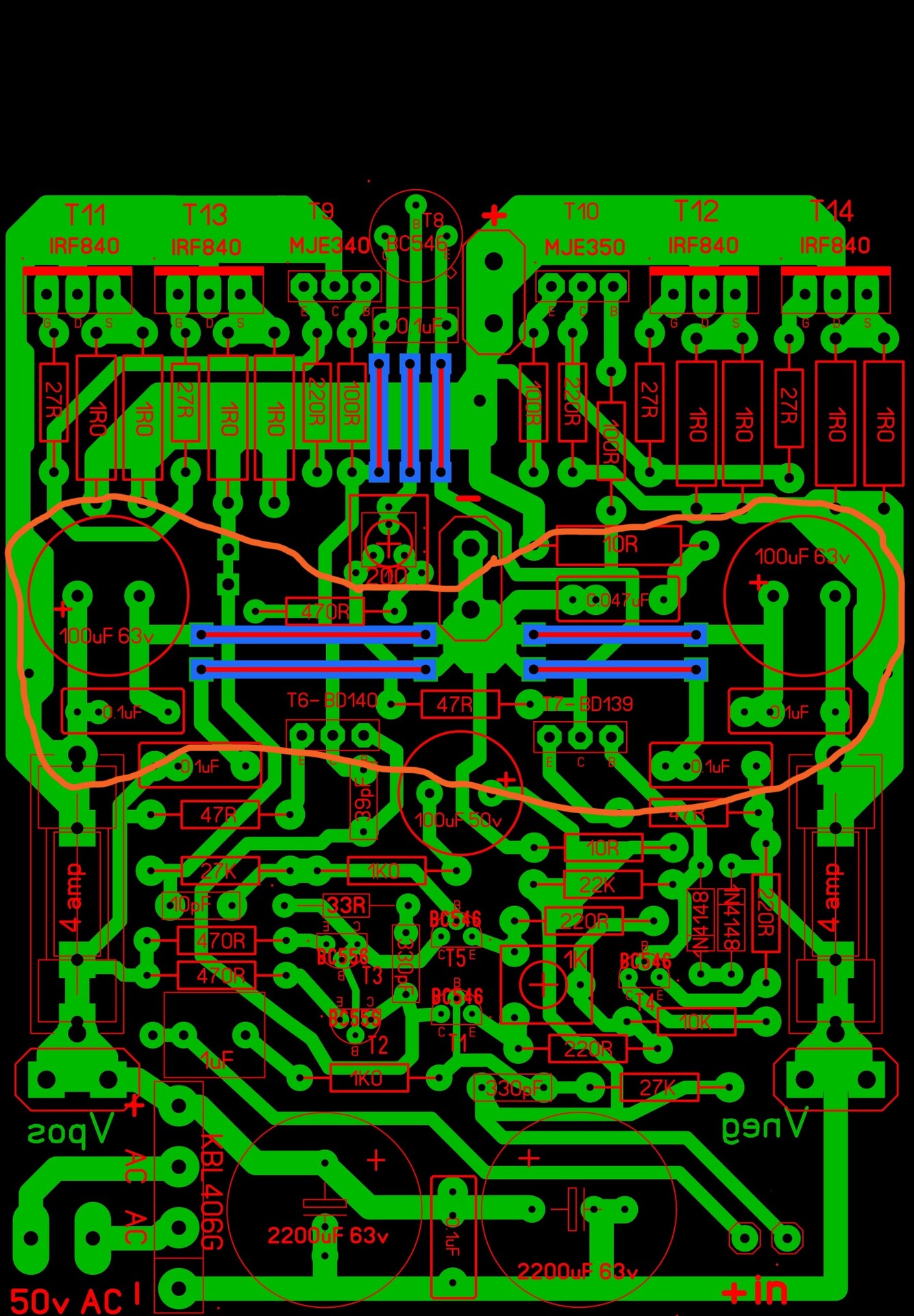

Viszont az én olvasatomban a táp +/- ellátását maga a panelon lévő ( bekarikázott ) rész állítja elő a betáplált 50V = ből. Ez persze nem azt jelenti, hogy jól is értelmezem... inkább én úgy gondolom.
A két 2200µF kondi csak a kbl406g egyenáramának pufferelését szolgálja.

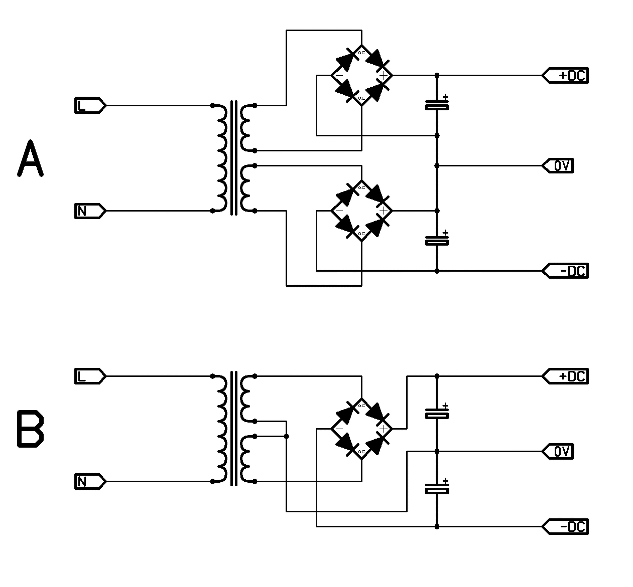

Kezdjük azzal, hogy milyen transzformátorod van? Ehhez az erősítőhöz olyan kell, aminek két 36 VAC-s szekunder tekercse van, legalább 1,5 A terhelhetőséggel (2 A az ideális, a több az nem baj).
(#) fufuka válasza reloop hozzászólására (») Feb 22, 2026 /
1x35V 5A
(#) reloop válasza fufuka hozzászólására (») Feb 22, 2026 /
Megfelelő transzformátor birtokában a mellékelt egyenirányítási módok közül választhatsz.

Értem! B... de a feszültség bemeneteknél csak + és - van. A Gnd a panelon hol van... Illetve, szerintem a Gnd a két oldalon található 100µF 63V kondival jön létre...
(#) lóri válasza fufuka hozzászólására (») Feb 22, 2026 /
Elvileg felül, középen van egy - jelölés, az a GND.
Lóri megadta a választ a test bekötési pontjára. Van felette még egy "+" jelű csatlakozó hely, az pedig a kimenet.

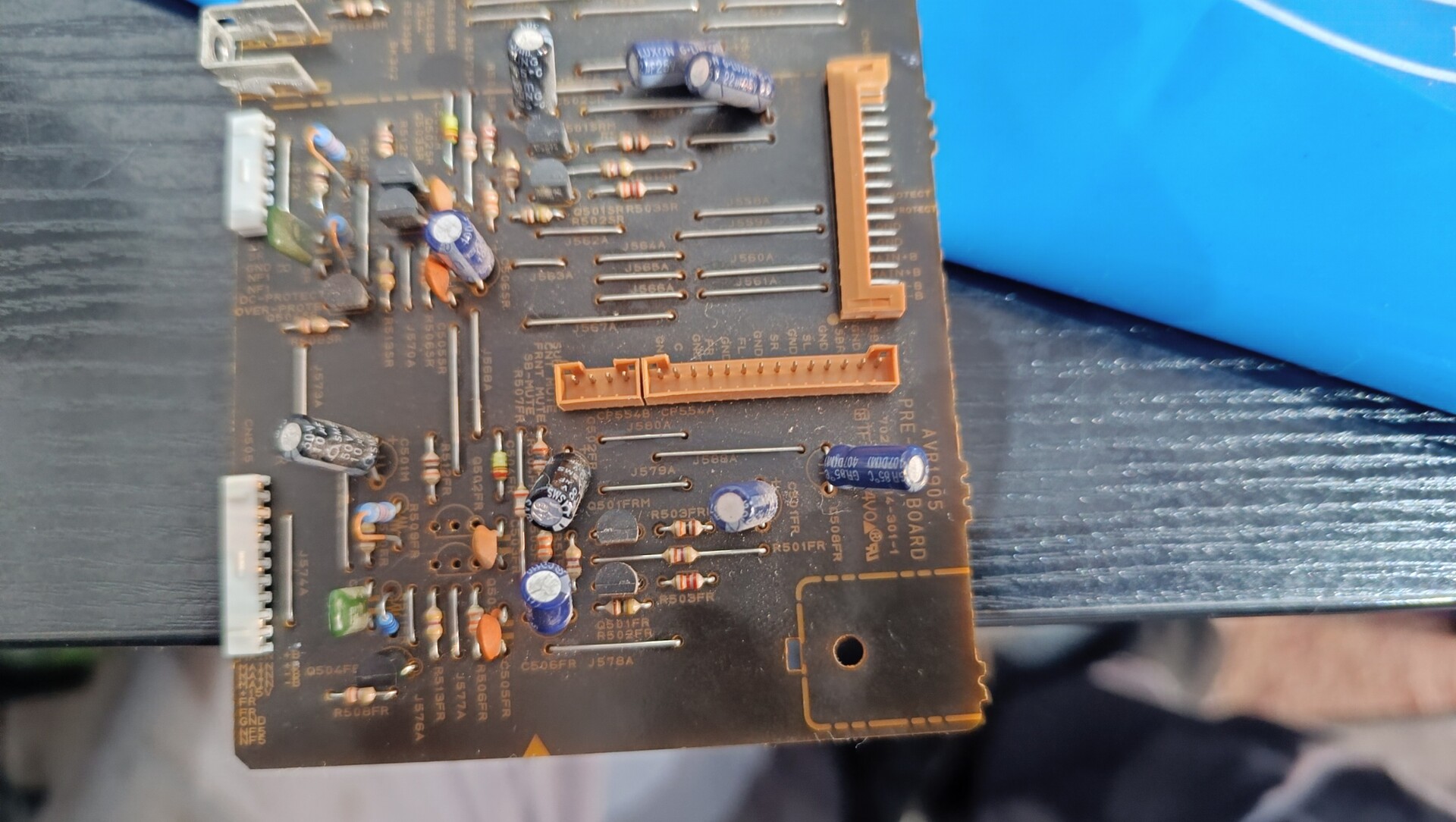

Kérlek fotózd le a preamp és a amp panelek érintett részét, hogy könnyen elérhető részekre tudjak segédellenállásokat ajánlani a teszt elvégzéséhez.
A Q103FR is elszokott pusztulni ilyen kaland során, érdemes ránézned.
(#) Pali79 válasza reloop hozzászólására (») Márc 1, 2026 /
Remélem így látható minden.
„A Q103FR is elszokott pusztulni ilyen kaland során, érdemes ránézned.”
Igazad van, az is összevissza átvezet.
A hozzászólás módosítva: Márc 1, 2026
(#) reloop válasza Pali79 hozzászólására (») Márc 1, 2026 /

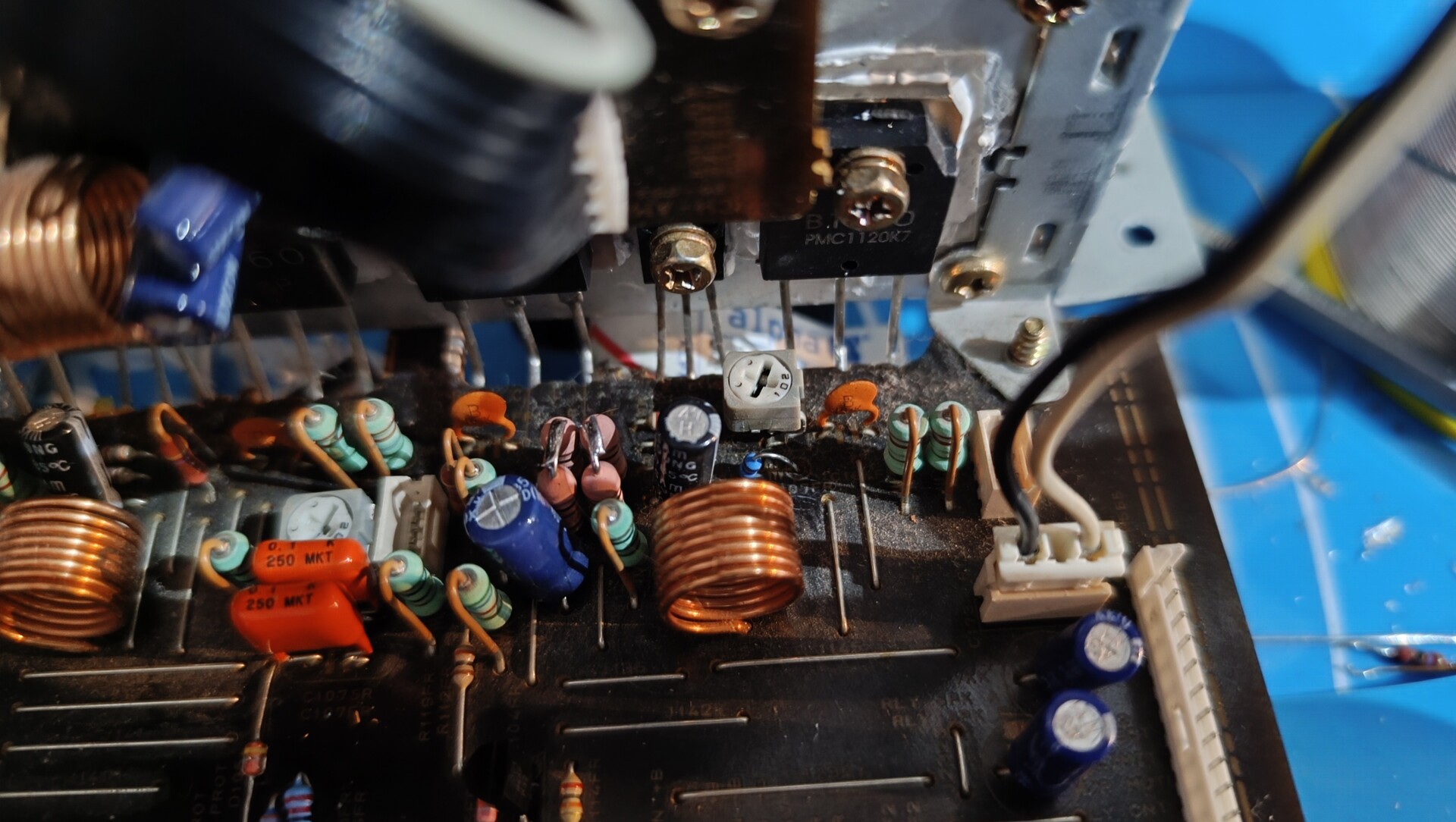

Úgy nézem a végtranzisztorok elég jól elérhetők. A bázis és az emitter (két szélső) lábat emeld el a paneltől és az így felszabadult forrszemeket 1k ellenállással kösd össze mindkét tápoldalon.
A mellékelt ábrán bekarikáztam a Zobel-tagot. Abból akár, az ellenállásnak, akár a kondenzátornak legalább az egyik lábát ki kell emelned, hogy teszt közben ne gerjedjen.
Akkor jó a preamp, ha a kimeneten 0 V közeli érték mérhető testhez képest. Mérési pontnak megfelel a cserélt végtranzisztor emitter-ellenállások toldási szakasza.
A nyugalmi áram stabilizáló kört is fontos tesztelned. Az 1k segéd-ellenálláson (bármelyik a kettő közül) eső feszültséget 1 V környékén kell tudni változtatni a trimmer segítségével. A trimmert hagyd a legalacsonyabb feszültséget adó állásban, úgy forraszd vissza a végtranzisztorokat!
