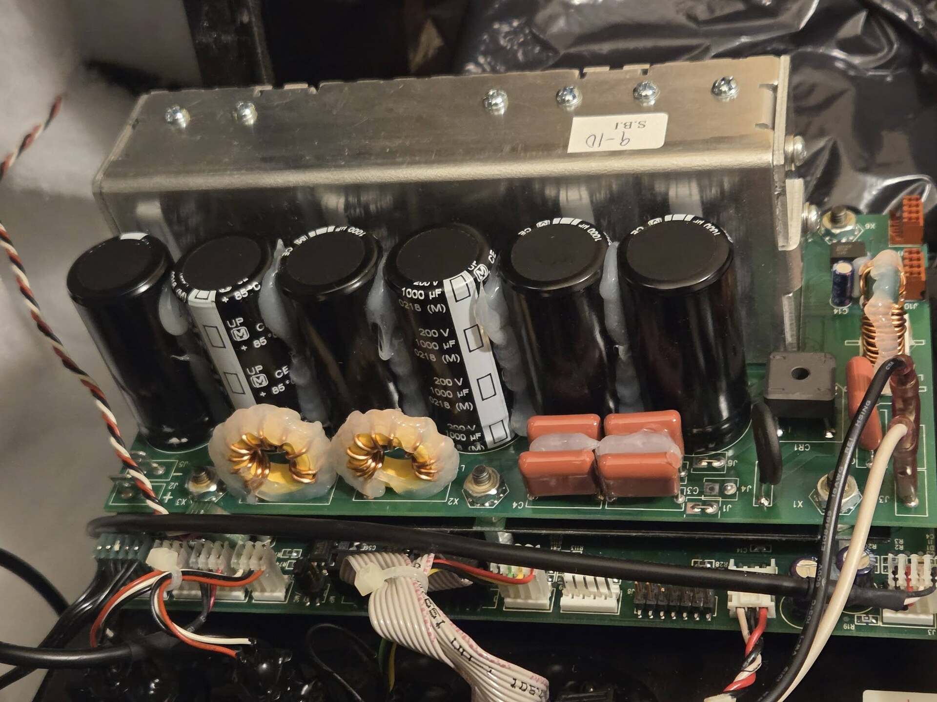

Azért voltam bátor nagyjából leírni milyen fő részekre tagolódnak az ilyen tápegységek, mert így nyomon követhető a folyamat. Ha mondjuk a kondenzátorok már régiek, és öregedtek (a hőforrás/borda közelsége jelentősen csökkenti az élettartamukat), akkor azok paraméterei megváltozhat, ami okozhat ilyen anomáliát. Ha az indulási áramlökés várhatóan nagy, akkor már "gyárilag" beépítenek valamilyen csillapítást, ezt is érdemes ellenőrizni. Határozottan szokatlan a kondenzátorok feszültsége. Pontosabban, az, hogy a bemeneten lévő hídon is lennie kellene kondenzátornak, de oda kb. 400 V-os kellene, ami nem látszik. A hozzászólás módosítva: Kedd, 10:29
Gyakori, hogy 2db 200V-os kondenzátort sorba kötve használnak nagyobb feszültségre.
Mint a régebbi PC tápok esetében, hogy a diódahíd konfigurálásával lehessen 115 (120) V-ról is használni.

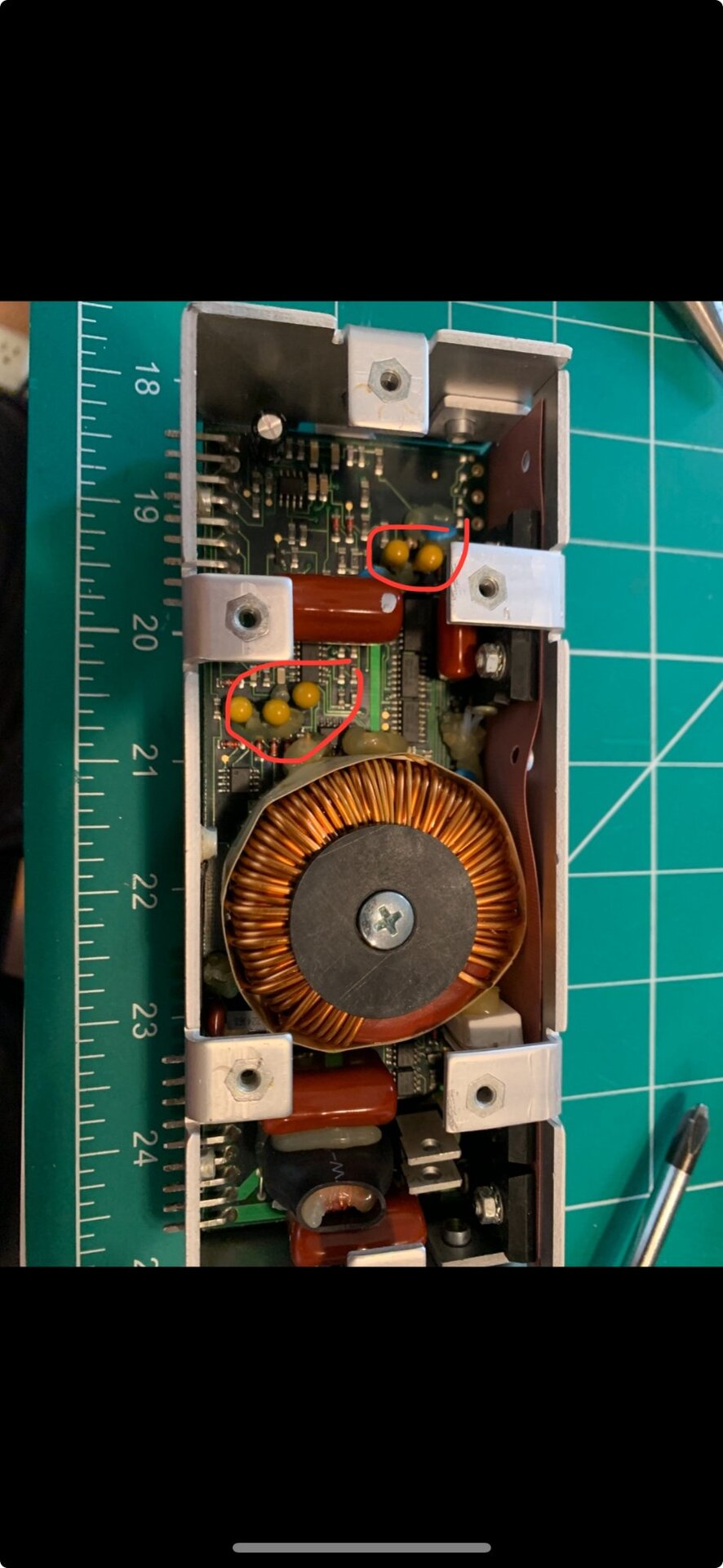

De van más oka is. Bár ezt a modellt nem ismerem, viszont volt nálam egy klón. Mondjuk lehet az is, hogy ez a klón, mivel több gyártó másol egymás termékeiről. Szóval a tápegység nem kapcsolóüzemű, hanem sima 50 Hz-es. Na de hol van a hálózati trafó? Van egy kicsi, de az csak a kis teljesítményű részeket látja el. A végfok bemenete izolált, ami korábbi "AB" osztályban dolgozó modelleknél hangfrekis transzformátor volt, ennél meg a "D" osztályú végfok PWM jelét, vagy csak a gate meghajtó jelét küldik át gyors optocsatolókon. Szóval a teljesítmény tápegység mindössze abból áll, hogy egyenirányítják, majd pufferálják a hálózati 230V-ot. Az Infinity is csinált marhaságokat, ott létezik olyan is, hogy egyutas egyenirányítással tölti a puffert. Arról a 320VDC-ről jár az "AB" osztályú végfok. A disszipáció kordában tartása miatt pedig 4 darab 10 Ohmos sorbakötött hangszóróval oldotta meg, hogy ne kelljen végtelen hűtés.
Azért az gondolom elég egyértelmű, hogy az ilyen megoldások gyakorlatilag az extra spórolás érdekében bevállalt gányolások (szerintem). Ha a bemenetet le is választják valamilyen formában, a hangszórók akkor is rázhatnak. Aktív sugárzónál még csak-csak, de ott sem szimpatikus. A hangszórókat ritkán minősítik érintésvédelmi szempontokból, de gondolom a fémvázuk PE-re lehet kötve.
Nagyobb teljesítményre ma már amúgy is illene PFC-t alkalmazni, ami (nyilván) ezekből a készülékekből szintén ki van hagyva. Ez egy házibarkács erősítő esetében elmegy, de gyári készülékként... nyilván profit maximalizálás, esetleg valamiféle piaci verseny eredménye. Szerk: még az jutott eszembe, hogy a korai rádió és tv készülékek voltak ilyenek: a csövek fűtése sorbakötve + áram stabilizátor cső (hidrogénlámpa), és mehet közvetlen a hálózatról. A csövek anódfeszültsége hasonlóképpen, közvetlenül a hálózati feszről egyenirányítva. Az egyetlen csatlakozó a hálózati dugón kívül az antenna, de ott meg több kV-os feszültségtűrésű, n*100pF-os kondik voltak sorbakötve. Az egyetlen transzformátor a hangfrekis kimenőtrafó volt ezekben. De akkoriban sem aktív sem passzív PFC nem volt még sehol.... A hozzászólás módosítva: Kedd, 14:10

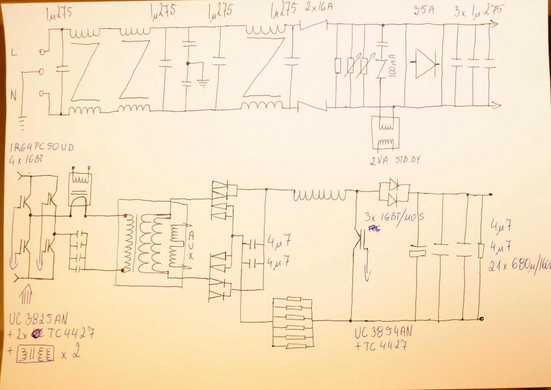

Vissza ezekhez az aktív mélyekhez, azért az árban bőven van annyi tartalék, hogy egy trafó beleférne. a DD-15 frissítése a DD-15 plus például megnövelt kitérésű hangszórót kapott és teljesen mozgás visszacsatolt a membránja. Egy gyorsulásérzékelő van a lengő egységen, ennek jele megy a DSP-re. Tehát a izoláció itt is megvan, azaz nem kerülhet rá a bemenetre a hálózati rész. A PFC mint olyan jó dolog, de a megszokott áramköri megvalósítása azért érdekes. A hálózati feszültséget egyenirányítjuk, egy kis értékű (1-2uF) kondenzátort feltöltünk vele 320VDC-re, majd a PFC pumpálja fel 400VDC-re a fő puffert. Üzem közben ez jó, mert a szinusz minden egyes pontján eloszlik a töltőáram, nem csak a csúcsokban. De a bekapcsolás pillanatában amíg a fő puffer nem éri el a 320V-ot, ott is nagy áram folyik. A Digam7000 végfok más megoldást használ. Hálózati feszültséget adva rá, nincs fő primer puffer kondenzátor, csak az a bizonyos néhány uF, jelen esetben 3X1uF. De A PFC is egészen más, azaz nem a primer oldalon van, hanem a szekunderen. Egyből áttranszformálják ezt a lüktető egyenfeszt a szekunder oldalra, és oda jön a PFC. Elmarad a bekapcsolási áramlökés. Diy körben is van megoldás. Az én aktív "D" osztályú mélyemben van egy segédtáp, ami feltölti a szekunder puffereket teljes tápfeszre, majd ekkor kapcsol be a "nagy" toroid trafó. Ez is lágyindítással, majd ezt követően elindul a végfok, azaz készenléti állapotból aktív állapotba kerül. A sztereó erősítőm is hasonló, viszont ott mindig be van kapcsolva a tápfesz. Egy kis trafó gondoskodik a pufferkondik feszültségéről. Ez mondjuk "AB" osztály, csak készenléti állapotban a nyugalmi áram nagyon kicsi, a teljes végfoké 1mA alatti. Előnye, hogy a pufferek mindig feszültséget kapnak, így minimális a szivárgó áramuk. A hozzászólás módosítva: Kedd, 16:23

Igen ma már sokféle ügyes megoldás létezik. A legügyesebb amikor a primer oldalon nincs puffer (hasonlóan mint a rajzodon), a primer oldali félvezető(ke)t (is) az MCU vezérli, méghozzá úgy, hogy az áramfelvétel szinuszos legyen, és egyúttal a szekunder oldali, egyenirányított kimeneti feszültség is stabilizált. Ráadásul ez egyúttal a lágyindítást is megoldja, és az egész szoftveresen paraméterezhető. Volt alkalmam ilyen fejlesztésbe is beleszólni egy kicsit.
A legnagyobb hátránya: - akár egy szoftverhiba miatt is felrobbanhat az egész táp. Előnyök: - rendkívül jó hatásfok - alacsony nyugalmi teljesítményfelvétel - könnyen hozzáigazítható különféle feladatokhoz, sima szoftveres módosításokkal - gyakorlatilag nem másolható le, ill. csak olyan valaki képes lemásolni, aki majd szoftvert is tud rá készíteni...
