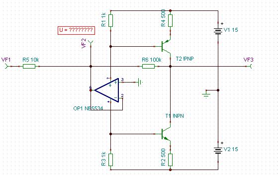

"invertáló bemeneten ha megnézzük a jelet, akkor megtaláljuk az aktuális kimenő jel előállításához szükséges akkora jelet, amit ha megszorzunk a nyilthurkú erősítéssel, akkor éppen a kimenő jel állna elő"
Plusz megtaláljuk a hibajelet, amit ha a zárthurkú erősítéssel megszorzunk a kimeneti hibajelet kapjuk, ha a nyílthurkú bemeneti impedancia végtelen. De sajnos soha nem az, tehát az invertáló bemenetről nem vonhatunk ki hibajelet még fet bemenetű műveleti erősítő használatával sem, ha nagy a visszacsatoló hálózat impedanciája.
(#) KD mester hozzászólása Szept 5, 2009 /
Ja a teljes hidas kioltás előnye a 70% hatásfok, ami nem mondható el a félhidas rendszerről. Óriási hatásfokromlás lép fel még alacsony tápfeszről működtetett segéderősítő használatával is.
Az előbbi teljes hidas különbségi jel képzéssel működő áramkör 70%, hatásfokkal és ideális (azt hozza, amit várunk az elvi működéstől) működésmóddal Itt látható:
A teljes hidas rendszer az én találmányom...

Tehát mégegyszer:
Mi a szimmetrkusan azonos erősítőkből felépített párhuzamos hibajavítós erősítők lényege, mint az anno a High End Show-os bemutatott volt?
"Mit eredményez ez? Nem mást, mint azt, hogy az invertáló bemeneten előállítottuk magát a hibajelet, mégpedig pont akkora amplitudóval, amit, ha megszorzunk a zárthurkó erősítéssel, vagyis annyival, amennyivel a műsorjelünket" erősítjük éppen, akkor előállna a kimeneti hiba!"
"a hibajelet, ahogyan az látható átvezettük a másik oldal nem invertáló bemenetére, amit az erősítő felerősít, és a hangszóró másik kapcsára ad"
"a hibajel és a most, a másik oldallal felerősített azonos fázisban lévő hibajel, közös módusban vezérli a hangszórót,"

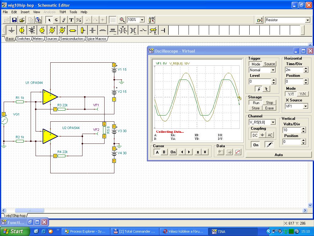

A játék kedvéért a Tina-val szimuláltam a működést.
A felső erősítő tápfeszét lecsökkentettem azért, hogy a kimenten durván vágott sinusok jelenjenek meg, de ugyanakkor a terhelésen - Sípos Gyulától idézve - hibátlan jel jelenik meg.
Látható, hogy a kapcsolás teljes hídként is beválik, a kivezérelhetőség megfelel a két oldalon található tápfeszek összegének.

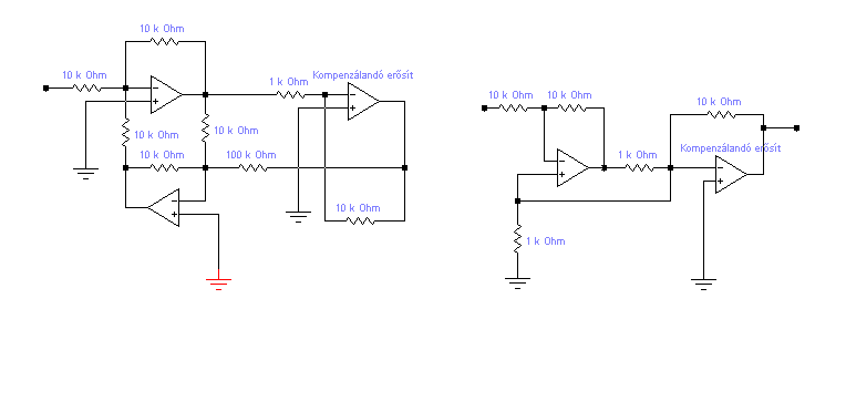

Akit erdekel a hibajelkioltasos technika, annak itt van a leiras abrakkal

(#) KD mester hozzászólása Szept 6, 2009 /
Hibajel szempontból érdekes rajz:
