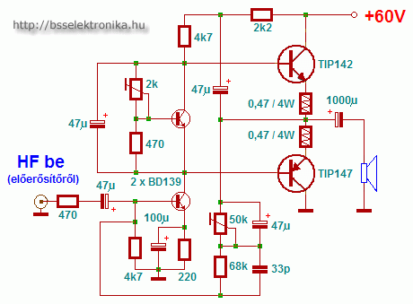

Hmm. ez érdekes. Ha most végigfuttatom amit mondtál, hogy pl. a végtranyón esik 2V, az emitter ellenálláson 100mV az 2,1V, a felvett áram (ami szerintem teljesítményfüggő) 2A, akkor szerinted 1,05Ohm lenne a belső ellenállás?

És hidalva 8ohmra mekkora tápfesz kell neki? Nekem a csatolt nyákterv van meg. Szerinted ez jó lenne akkor nekem?

Akkor tehát a lágyítás keményítés ennél a kapcsinál ha teszek egy váltot a két nagy teljesítményű elennálláshoz hogy nem a 0.47 ohmos legyen hanem úgyanúgy párba nagyobbat pl 10 vagy 100 ohmosat akkor lágyítja, hasonló nagy teljesítményűvel természetesen?

(#) highand válasza magitor hozzászólására (») Szept 5, 2009 /
Elnézést, hogy kérdezetlen belebeszélek, de ennek a kapcsolásnak a visszacsatolásába bele van vonva a végtranzisztorok emitter ellenállása, így a kimeneten a hurokerősítéssel csökkentett értéke jelenik meg csupán.
Egyébként eleve 1000-res bétát feltételezve néhány ohm lehet a nyilt hurkú kimenő impedanciája, tehát visszacsatolva is lesz az pár tized, tehát lágy az minden egyéb intézkedés nélkül is.

(#) otlm válasza highand hozzászólására (») Szept 5, 2009 /
Ez a lágyítás az alacsony df-el csak részigazság, rengeteg hátrány is származik belőle.
Ha valaki növelni akarja a kimeneti impedanciát, akkor kössön sorba a hangszóróval egy ellenállást és kész.
Bár ennek épp a fordítottjára szokás törekedni.
Az erőlködő kimeneti impedanciáját a végtranyók emitterellenállásán kívül még a tranyók belső ellenállása is növeli.
A -vcs az erősítés arányában csökkenti.
Az adott kapcsolás kimenetének forrásimpedanciáját is figyelembe kell venni ill. a tranyók áramerősítését, ezért nincs rá univerzális képlet. Ráadásul a kimeneti impedancia frekvenciafüggő is.
Igazából a számolgatás csak hozzávetőleges, meg kell mérni, ami úgy a legegyszerűbb ha külső forrásból fix áramot juttatunk a kimenetre és megmérjük a feszültséget. Az így mért feszültség és stabil áram adja meg a kimeneti ellenállást.
Ez azonban még mindig nem frekvenciafüggő mérés. Valójában ez is egy karakterisztika lenne, ami elhanyagolható a hangszóró impedanciaváltozásához képest a freki függvényében, így lényegében ez utóbbi lesz a meghatározó.

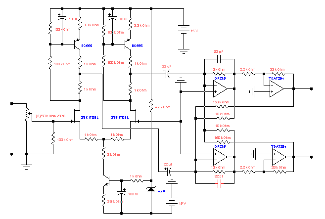

Ha valaki ki akar próbálni egy nagyon érdekes kapcsolást annak itt az egyik végfokom. Még nem építettem meg, de valószínűleg jól működik. Rendkívül kis THD-t produkál a teljes hidas hibajelkioltással működő topológiának köszönhetően. Az elvi működéséről is csináltam egy blokkrajzot.
(#) KD mester hozzászólása Szept 5, 2009 /
CLASS K végfok: ez egy egészen friss ötlet. A lényege, hogy az erősítő végtranzisztorain sem a feszültség, sem az áram abszolút nem változik. Állandó az Uce feszültség és az Ie áram. Ennek köszönhetően mindenféle negatív visszacsatolás nékül 0.01% alatti thd-t képes produkálni. Mielőtt valami zseni felkapná a fejét, hogy ez ellentmondana a csomóponti és a huroktörvénynek egyszerre, megnyugtatok mindenkit, hogy nem. A dolog működik, bármennyire is ezoterikusan hangzik.
Kíváncsi vagyok ki találja ki a működésmódot. Nemsokára felteszem a kapcsolást is...

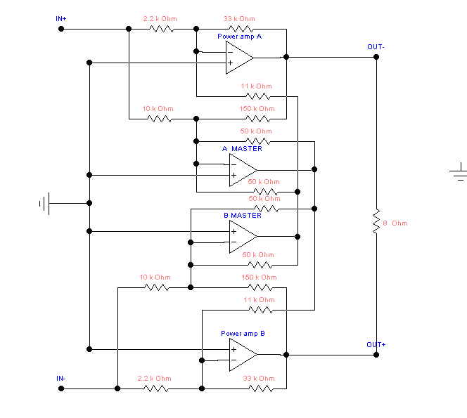

(#) highand hozzászólása Szept 5, 2009 /
Itt az ideje bemutatni nektek ezt szemtelenül egyszerű kapcsolást, elnézést azoktól, akik már ismerik.
Szóval minden további nélkül működik TDA 2030-52 vel is, de akkor nem ár a boucherot cella rá.
Mit is tud? - hát nem semmi, mert szabadon lehet például a bemeneteit varilgatni, hogy most akor szimmetrikusan hajtsd meg, vagy éppen asszimmetrikusan, vagy fordított fázissal.
Különleges tulajdonsága az, hogy az erősítők nem invertáló bemenete a másik oldal invertáló bemenetéről van meghajtva.
Mit is tud ez? - Az invertáló bemeneten ha megnézzük a jelet, akkor megtaláljuk az aktuális kimenő jel előállításához szükséges akkora jelet, amit ha megszorzunk a nyilthurkú erősítéssel, akkor éppen a kimenő jel állna elő. Pontosabban ez a helyezte, ah a nem invertáló bemeneten éppen nincsen jel, mondjuk földre van kötve.
No de mi van akkor, ha az erősítő kimenetén hiba keletkezik, - mondjuk a hangszóró visszarúg egy becsületeset- nos ez a jel visszakerül az invertáló bemenetre, de nem a nyilthurkó erősítéssel csökkentve, mint a hasznos jel, hanem csupán a zárthurkó erősítés mértékével leosztva!
Mit eredményez ez? Nem mást, mint azt, hogy az invertáló bemeneten előállítottuk magát a hibajelet, mégpedig pont akkora amplitudóval, amit, ha megszorzunk a zárthurkó erősítéssel, vagyis annyival, amennyivel a műsorjelünket erősítjük éppen, akkor előállna a kimeneti hiba!
De ez a kapcsolás ennél sokkal szemtelenebb, itt a hibajelet, ahogyan az látható átvezettük a mások oldal nem invertáló bemenetére, amit az erősítő felerősít, és a hangszóró másik kapcsára ad.
Most jön a lényeg: Mivel ez az oldal ezt jelet nem invertálja, így a híd kimenetén a hibajel és a most, a másik oldallal felerősített azonos fázisban lévő hibajel, közös módusban vezérli a hangszórót, így az nem válik hallhatóvá.
A kapcsolást első alkalommal 1977-ben láthattuk, mint az interkontinentális ballisztikus rakéták PLL-jének végrehajtó egységét - a vezérlő szárny szervomotorját hajtotta -, ugyanis abban az alkalmazásban rendkívül fontos az alacsonyfrekvenciás linearitás, hiszen a fellövést követő pozicionáló szakasz után a rakéta szabadeséssel esik, és nagyon nem mindegy, hogy hova.
Bár az elrendezés első hallásra csaknem nulla torzítást erdményez, azért a valóságban ez mégsem így van. Véges linearítású eszköz lévén, a hiba hibája bennmarad, akkor is, ha hiba és hibajel fázisban lennének, dehát nincsenek sajnos, így az ekként elrendezett hibajavítós erősítők a lassú jelekre használhatóak eredménnyel. Még vannak egyéb a közös módusú vezérlést érintő problémák, amik miatt mégsem a várt eredményt hozza a kapcsolás, de ettől függetlenül egy ekként felépített hídkapcsolású erősítő és egy hagyomás híd hangja nem hasonlítható össze.

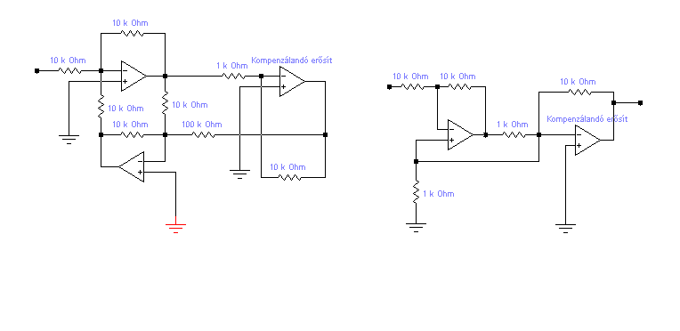

(#) KD mester válasza highand hozzászólására (») Szept 5, 2009 /
Nos a fenti kis kapcsolás igen nagy hibája, hogy a különbségi jel a virtuális földpontból van kinyerve, ami az erősítő ezköz bemeneti kapacitása miatt fázistolt, bemeneti ellenállása és annak nemlíneáris mivolta miatt aránytalan és a valódi különbségi jelhez képest is torz.
Ez a kapcsolás nem hoz sajnos idáális megoldást, ugyanis csak végtelen nyílthurkú bemeneti impedanciával rendelkező erősítőnél működik kielégítően.
(Egyébként látom már megint velem akarsz kakaskodni)
Az általam előző oldalon belinkelt kapcsolás ideális működést tesz lehetővé valódi műveleti erősítőkkel is. 40 dB torzításjavulás is elérhető vele és teljesen független a benne levő erősítő blokkok fázishibájától, valamint nyílt hurkú bemeneti impedanciájától.
