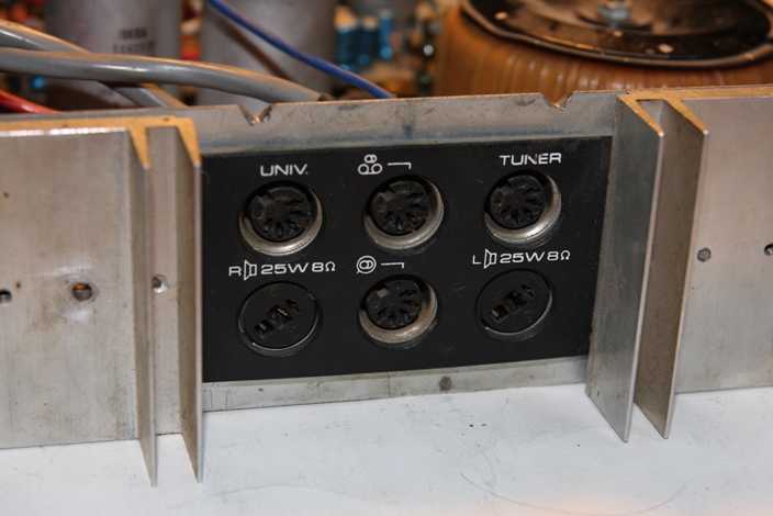

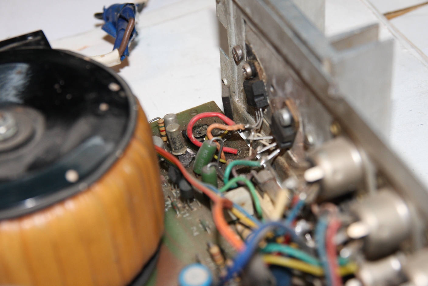

Rendbe kellene tennem egy erősítőt. Az előéletét nem ismerem. Nem mai darab. Csak az egyik csatorna szól. Ahogy nézem több sebből is vérzik. Szeretnék valami kapcsolási rajzot kapni. Pár helyen a NYÁK is szakadt. Lehet, érdemes lenne másik NYÁKra átültetni.
A végtranzisztorok, amik jelenleg üzemelnek BD243C és BD244C, valamint van melle még egy tranzisztor, ez valószínűleg még eredeti BD139. Ennek is a hűtőn lenne a helye. A két végtranyó már cserélt.
Amiről kell tudok feltenni nagy felbontású képet. Valószínűleg vagy gyári, de inkább kit lehetett. A panelek gyárik.

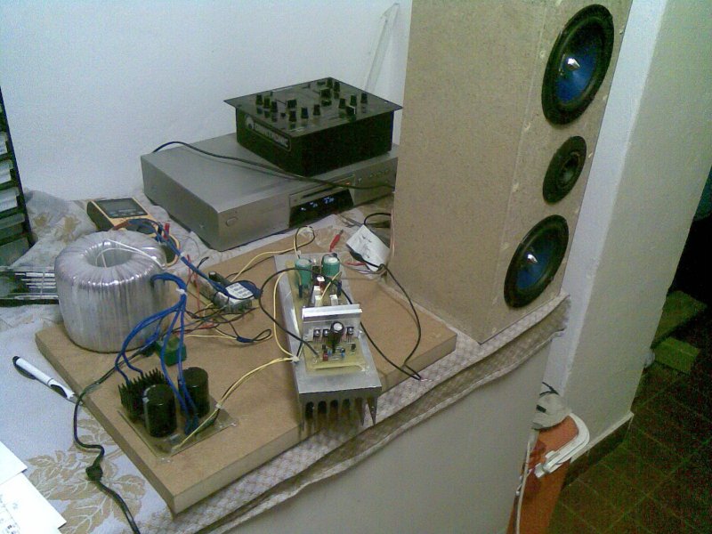

Én már többször bekábeleztem ezt az erősítőt mindég maradt a brumm és ez a durranás mikor lámpát vagy hasonlót kapcsoltam fel illetve le. Egyszerűen nem tudom mi lehet a baja.Valamit biztosan nagyon rosszul csinálok.
Most egy olyan kérésem lenne,hogy valaki segítsen nekem bekábelezni az erősítőt.
Egy rajzot szeretnék,hogy hogyan kössem őket,hogy működjön. Egy paint rajz is megfelel csak tudjam mit hová kössek.
Van 4 db B5-ös panelom.(fájl melléklet)
Van 4db hangszóróvédelmem. Bővebben: Link
Van 2db hangszínszabályzóm.( Az egyiket a fájl mellékletben találjátok a másikról nem tudok infóval szolgálni mert könyvből volt de az is ugyan úgy középkivezetéses.)
Van 3db kivezérlésjelző.Bővebben: Link
1db trafó ami a négy B5-öt működteti egy trafó(középkivezetéses) ami a két hangszínszabályzót működteti és még egy kapcsolóüzemű táp(gyári) amit LM1084 csökkentettem 12V-ra.Ez a kapcsolóüzemű működtetné a kivezérlésjelzőket,védelmeket és a ventilátorokat.
A hangerőt pedig két-két poti végezné.

Hát az én véleményem egy ilyen erősítő zökkenőmentes müködése, és megépítése elég precíz kivitelezéssel lehet csak hibátlan.
Figyelembe véve a külömböző tápokat és egységeket!
Nekem is az a véleményem hogy egy passzív előerősítő sokat javítana az egyészen.
Fotót rakhatnál fel hogy legyen egy kis elképzelés a kivitelezésről.

Hát végül is rakhatok fel képet de nem lesz szép látvány.Jó persze azért még pár dolgot én is módosítottam volna a szépséget tekintve de az elsődleges cél az,hogy működjön.
Egyébként ezért szeretném újra vezetékelni.
