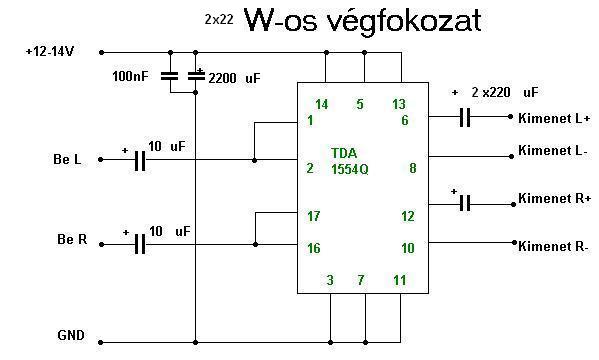

Azthiszem azon a nyákterven el tudsz menni. Az előfoknál pedig egyértelmű. A kimenete a végfok bemenetére csatlakozik. Az előfok nélkül is nagyot erősítene az mp4re de igazából csak azzal (vagy más ,előfokkal) tudod kihozni a maximumut (mármint egy mp4-el) és másrészt egyébb illesztési problémákra is megoldás. Van amit még nem értesz?

Van itt egy kis video ,de olvasd el a 16.-hozzászólást mert az egyik lábat elkötötték ,de amúgy nagyon jó video. Amit kuldtem képet az általam csinált végfokról az nem az általam küldött pdf szerinti azt. Elküldöm azt ahogyan én csináltam érdekesség képpen de a pdf-en a gyári ajánlást használják és így árusítják kittként is ,ezért építsd meg nyugodtan de ha egyenáramot észlelsz a hangszórókon akkor rakjál kondikat a kimenetre (utólag is megoldható) az általam rajzolt ábra szerint. Az elózőleg felrakott képemen 16 V -os kondi látszik de Te 25V -osat rakjál vagy nagyobbat. A videón szereplő ic megegyezik a 1554q lábkiosztásával és paramétereivel. Bővebben: Link

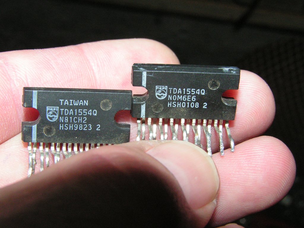

Érdekesség képen írom ,hogy a sors üldöz a 1554q -val. Eddig kettőt vettem még csak azokon már túladtam de mindig kerül hozzám (bár most egyéb TDA -k ból is van egy jópár). Most 4 db 1554q van itthon. Ha megépíted nem fogsz csalódni. Adatok ide vagy oda meglepően nagyot tud szólni ,főleg korrekt hangfalakon. Még annyi hogy a videón a 4csatornás változatot készítik ,de így kissebb a teljesítmény a 1554q val is ugyanígy van a 4 csatorna.

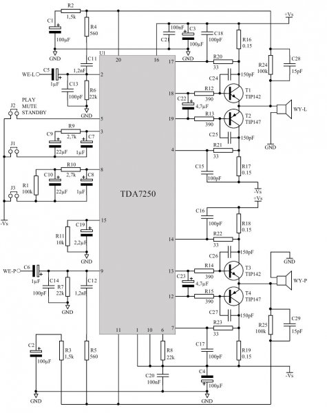

Építettem a TDA7250 IC-vel egy végfokot. Az erősítő működik de csak pár percig, és utána kiveri a biztosítékokat, mert elszáll a 2 végtranyó az egyik oldalon. BDX 53/54C tranzisztorok vannak benne, amik az adatlap szerint 2x30W-ot adnak le 8 ohmon. Mi lehet a probléma? A tranyók előtt 0,33R 5W ellenállások vannak. Én egy bevált nyáktervet építettem után amire ez volt írva, de az adatlapon 0,15R 5W van. Lehet ez a gond? Várom az ötleteket.
IC csere most volt összeraktam szólt 5 percig azt vége. Ja és +/-35VDC-ről megy 2,5A tápáganként a biztosíték és 200W (+/-25VAC) a toroid.
Kapcsolási rajz
Köszi.
(#) Doncso válasza fricihun hozzászólására (») Ápr 19, 2010 /
Szia a másik oldal jó? Amelyik oldalon kilövi a tranyókat, ott melegszik mint atom ?
(#) fricihun válasza Doncso hozzászólására (») Ápr 19, 2010 /
Nem melegszik semmi. Csak elszáll. Legelőször csak a jobb oldalán volt rajta egy hangszóró azt tekertem neki a hangerőt. Akkor kiverte egy bizonyos foknál. És most ahányszor cseréltem mindig csak bal oldalon száll el.
Adtam neki jelet, 2 szám végigment majd zenét váltott a discman és vége. Éppen csak szólt nem volt odatekerve neki a hangerő.
A nyákterv meg biztos hogy jó mert egy működő rajzot építettem meg én is.
Szóval azt mondod, hogy kis hangerőn rendben, de ha kivezérled elpukkan az egyik oldal? egyébként itt jegyezném meg, hogy a BDX54 egy 60W os tranzisztor, a TIP147, ami bele való az meg egy 125W-os. Lehet kicsi oda a BDX? :hide:
Először én is azt hittem hogy a kivezérléstől megy ki, de nem. Pont azt akartam írni hogy most a 2. szám után zenét váltott a discman és akkor durrant el és ez mind kis hangerőn. Éppen csak szólt. Hűtőborda jelenleg egy darab alu lemez volt, ami egy picit langyos volt de olyan kézmeleg. Lövésem sincs miért halnak meg a tranyók. Azt hittem hogy az az 5Wos ellenállás sokat számít. Mert amint írtam nem 0,15ohm hanem 0,33ohm van benne. A többi alkatrész viszont ugyanaz mint a kapcsolásban.
Lehet. De ha nagyobbat rakok akkor szétszedi a hangszórókat. Azért raktam ezt bele mert 2x30Wosat akartam. De amúgy már kezdek én is arra gyanakodni hogy az IC ad ki ekkora jelet és a tranyó egy darabig tűri azt vége.
No, a kis alu lemez szerintem kevés, lehet hogy hideg, vagy langyos, de ott hirtelen meg tud szaladni a tranyó pláne ha fele akkora disszipációra képes tipust használsz. Apropó, gondolom csillámot, és szilikonzsírt használtál, tehát a két tranyó háza nincs kontaktusban, és ezt multival előtte ellenőrizted. Én így első körbe azt mondanám, szerezz bele való tranyókat, és egy normális bordát, szereld fel őket, az se baj, ha az 5W-osellenállásokat kicseréled 0.15-re, így kevesebb fesz esik rajtuk. Az Rt mekkora? 8 vagy 4 ohm?
Az rendbe van, hogy kisebb tranyót tettél bele, mert nem kell akkora teljesítmény, de ezt a kapcsolás többi része nem tudja. Ő azt várja el a BDX-től mint amit a TIP tud.
Természetesen csillámpapír van alatta le is ellenőriztem multival nem volt zárlat. Viszont nem pasztáztam be gondoltam mert csak ki akartam próbálni. 8ohm-os hangszóró lesz rajza (azzal is próbáltam).
Szerintem a következőt fogom tenni: Veszek vagy BDW93/94-et (ami 80W) vagy veszek TIP142/147-et és egy trimmer potméterrel leszabályzom a jelet és akkor hiába tekerem fel maxra nem fog leadni csak annyit hogy be szedje szét a hsz-kat. Meg persze kicserélem azokat az ellenállásokat is.
Így talán már működni fog. Hát köszi a segítséget. A többi majd elválik.
Ha rám hallgatsz, TIP tranyót vegyél bele, meg 4 db 0,15-öt és nem lesz gond, a bemenetre meg dobsz egy trimmert a hangerő poti elé aztán rendbe lesz az.
Had kérdezzek még valamit. A trafó az egy 200VA-s toroid ami 2x25VAC-t ad le. és és 4 A-t ad le tekercsenként. Most 2,5A-es biztosíték van a táppanelon. Nem kicsi az oda?
Ha a 25VAC-t egyenirányítom és pufferelem akkor lesz belőle 33-34 VDC (annyit is mér a multi). Ha 100W-ot elosztom a 34V-tal akkor az 2,94A.
Szerintem kevés oda a 2,5A, kell oda egy 3A-s nem?
