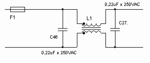

Rakj a 230V-os bemenetére EMI-filtert(pl. számítógép tápból bonthatod ki). Megpróbálhatsz földelést kialakítani rajta, vagy a bemeneteket próbáld hidegíteni 47-100pF-es kondenzátorral.
Az EMI filter tulajkep egy kondi amit a fazis es a null koze kell teni a bemenetnel? Mert a szamitogep tapnal ha az amire gondolok ott keto szokott lenni, alltalaban a fazis fold es a null fold kozt
Itt van két megvalósítás.
Szeva. Ha arról a kis alu kockáról beszélsz amiben van 2+1 kondi meg 2 indukcios tekercs akkor azt számitogép tápból nem igazán lehet kiszedni. Előbb egy régi monitorból, mert azoknál a dugasz olyanba van beleépítve. A számitogép tápban eddig még csak egyszerű műanyag dugaszt láttam és a panelra volt ráépítve minden szűrés ott a 2 nagyobb feszültségű puffer környékén. ne vedd kötözködésnek

Idézet: „panelra volt ráépítve minden szűrés ott a 2 nagyobb feszültségű puffer környékén.” Nem veszem kötekedésnek. De mióta a föníciaiak feltalálták a pénzt, lehet venni forrasztópákát, és a panelből is ki lehet termelni, ha már oda rakták. És hát ez egy hobbielektronikai oldal lenne, vagy mi a szösz..
