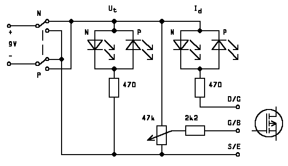

Szia a 400W-os erösítőben a tekercs 1mm-es huzalbol készül 10mm-es átmárőre 30menet, vasmag nélkül. A fetek vizsgálatához pedig csatoltam egy egyszerü kis kapcsolást, biztos van othon poti, pár led, meg ellenállások.

Koszi szepen a segitsegedet djloui Van ellenallasom meg potim es ledem is,de hogyan mukodik az aramkor,meik led eg ha jo a tranyo,es meik ha nem?? Ja es mire valo a potenciometer az aramkorben??

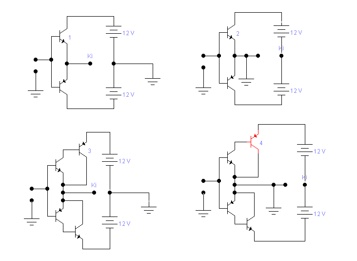

(#) KD mester válasza soos csaba hozzászólására (») Okt 19, 2007 /
Szevasz.
Annak a szutyoknak a működési elvében semmi pláne nincs.
Gondolom a sima "emitterkövetös" végfokot ismered. Ennek egységnyi erősítése van. Gondolom hallottál már arról, hogy az emitterkövető is visszacsatolt fokozat. Úgy lehet megbontani a visszacsatolást, hogy földelt emitteres fokozatot csinálunk az emitterkövetőből, (az áramköri viszonyítási pont GND, kimenetre rakásával.) Itt is ez történik, hogy egy műveleti erősítő kimeneti jele elég legyen a teljesítmény fokozat kivezérléséhez.
Rajzoltam egyszerűsített rajzot a könnyű megérthetőség végett.
Annyi itt a poén, hogy a végfokozat nem emitterkövetőnek, hanem összetett emitterkövetőnek (kompozit végfok) tekinthető, amiből "földelt emitteres" kompzit kapcsolást csinálunk az emitter hidegítésével.

Mostmar ertem hogy hogy is mukodik az az erosito.Koszi szepen Kd mester hogy segitettel a megerteseben! mostmar legalab ezel is tisztaban vagyok.
