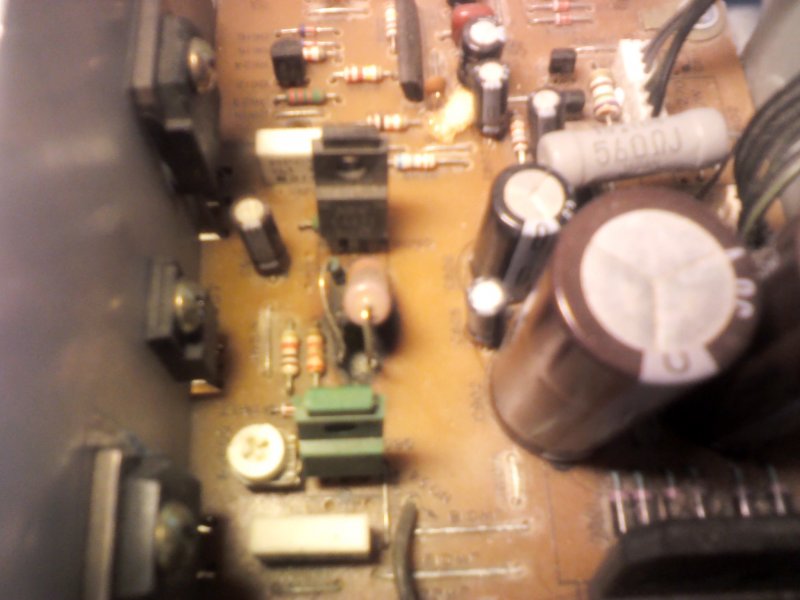

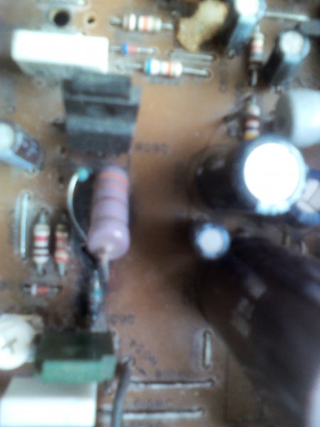

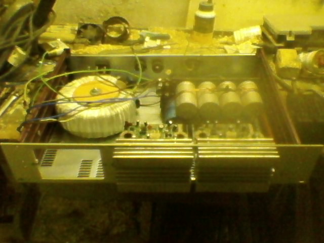

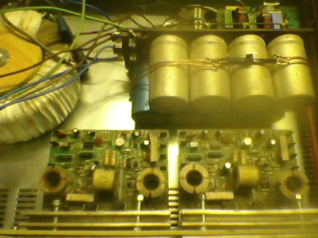

(#) 06smici válasza 06smici hozzászólására (») Máj 21, 2011 /
Ezek szerint senki nem tudja, hogy mi lehet a baja?
Raktam fel pár képet is róla, hogy melyikek füstöltek el. Hátha valaki már találkozott ilyennel.
(#) CHZ válasza 06smici hozzászólására (») Máj 21, 2011 /
Ránézésre nem lehet megállapítani, hogy a tranzisztor jó.
Mérjél, rajzot küldtem.
(#) 06smici válasza CHZ hozzászólására (») Máj 21, 2011 /
A rajz az már megvan nekem is. Mit mérjek rajta? Nem nagyon akarnám rákötni a tápra, a multkor eléggé füstölt. Nincs valami ötleted hogy mi lehet a baja?
Tranyókat..., dióda vizsgáló állásban DMM, még beforrasztva is tudod mérni, valamelyik biztos zárlatos, ha a megnevezett ellenállások füstölnek. Csinálj egy foglalatot amibe 230V/60W izzót sorosan bekötsz és úgy próbáld, ha teljes fénnyel világít, akkor még zárlat van...
Valóban a két végtranyó oda van. A bázis-kollector mintha egy darab drót lenne. Ha kicserélem a tranzisztorokat meg az ellenállásokat, akkor utána működhet?
Minden félvezetőt mérj át, meghajtókat is, Q507 is fontos...

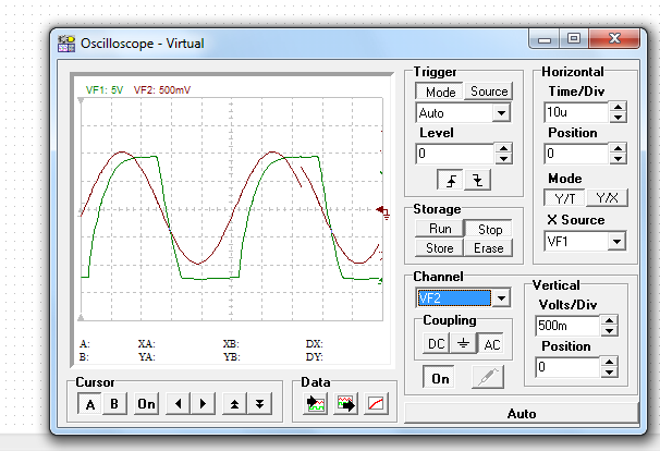

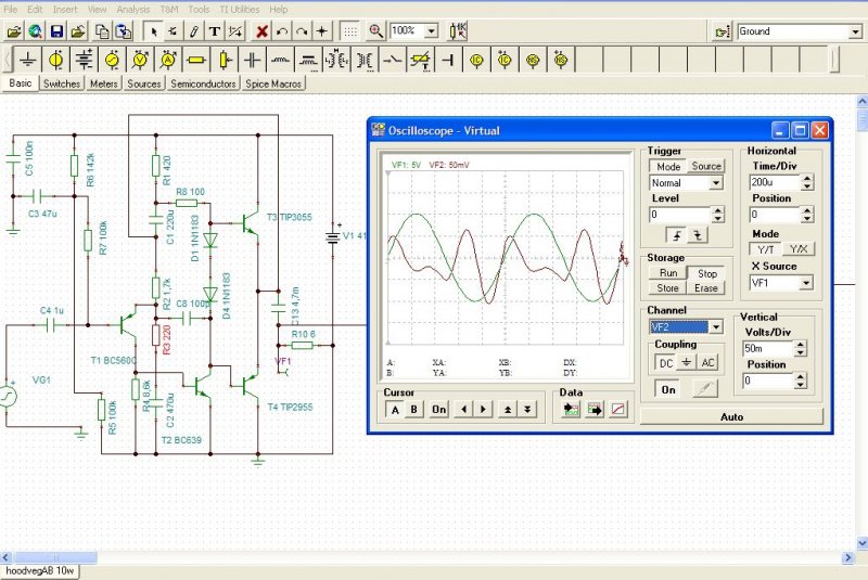

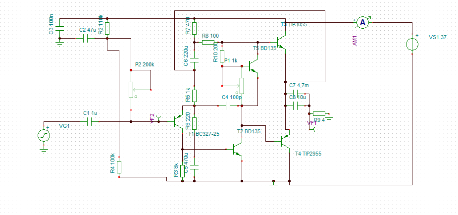

(#) doomkiller válasza highand hozzászólására (») Máj 22, 2011 /
Hali! Nézegettem az AB osztályú JLH-t, mellékelek egy kapcsolást csak annyit változtattam rajta, hogy a diódák helyett BD135-t raktam, az elején lévő féltápfeszt állító ellenállást potira cseréltem, meg a tranzisztorokat az itthon megtalálhatókra cseréltem. Megnéznéd, hogy hol és mit rontatottam el.
(#) lamalas válasza doomkiller hozzászólására (») Máj 22, 2011 /
A P2-es potinak ott nincs sok ertelme. Az maradjon csak fix ellenallas. A feszultsegoszto egyik tagjat kellene 1 ellenallas + potira cserelni, azzal lehetne a kimeneten hatasosan beallitani a szukseges feltapfeszultseget. A potinak kisebb ertekunek kell lennie mint az ellenallasnak: pl. 91k ellenallas + 20k trimmer poti.

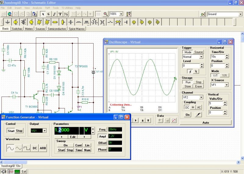

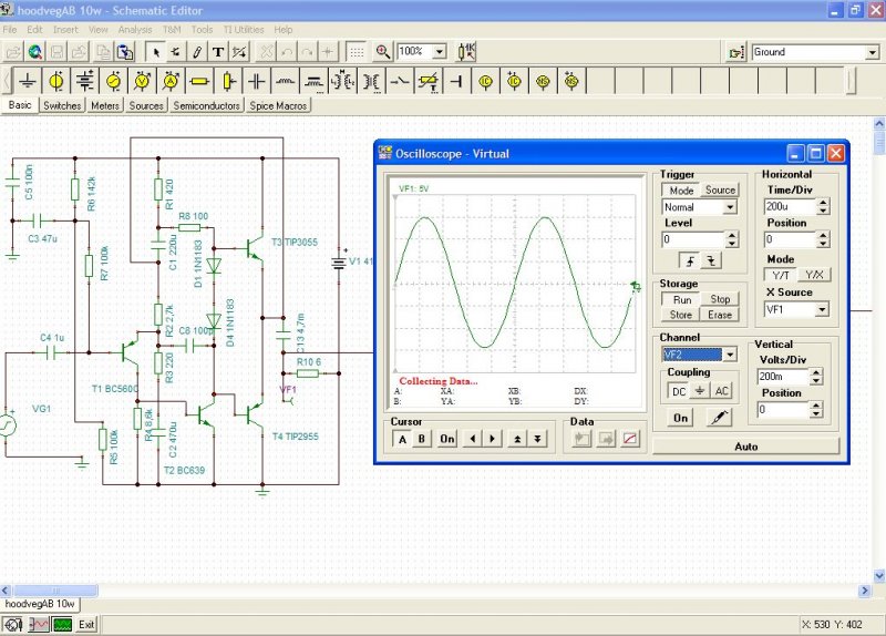

(#) highand válasza doomkiller hozzászólására (») Máj 22, 2011 /
Egyetértek lamalas-al, továbbá én egy kicsit tovább növelném az erősítést, tehát a 220 ohm helyett inkább 100 Ohm-t, vagy 68 ohm-ot tennék. Esetleg az 1 Kohm helyett 2,7 Kohm-ot.
10 feletti erősítés ajánlott.
(#) highand válasza lamalas hozzászólására (») Máj 22, 2011 /
Nem tudom a gyakorlat mit fog mutatni, a szimuláció szerint a felső pozícióba 130 k körüli érték kellene.
Ha kicserélem a 220 ohm-ot 100ra az 1k-t 2,7k-ra akkor eléggé torzul már a jelalak. A féltápfesz beállítót úgy oldottam meg, hogy 47k+47k+47k poti így be lehetett normálisan állítani a féltápfeszt.
Nálam ezt mutatja:
Illetve ezt, 2,7 k -val, olyan fél százalék lehet a torzítás.
Nálad kicsit túlvezérlődött, mert amikor növeled az erősítést, a bemenő jelet csökkenteni kell.
Ez meg 20kHz:
Végül megoldottam, az R7 200ohm R6 200 ohm R5 2K, szimuláció szerint 50mA nyugalmival már sinus a kimenet. Csak az a gáz, hogy ha 2V a bemenő jel (PC hangkártya maxon) akkor már kezd négyszögösödni a jel akkor már csak R5 1k-val sinus a kimenet.
Csak a legfelső tartományban ronda a jel túlvezérlésre, ennyit megér az, hogy nem 8 wattos.
