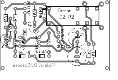

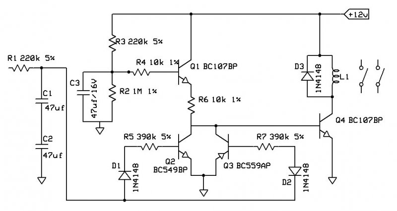

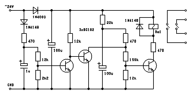

(#) zoli0078 hozzászólása Aug 12, 2011 /
A készülő erősítőmhöz szeretnék építeni egy koppanásgátlót. A neten találtamegyet, de ez ~24V-ról működik. Az lenne a kérdésem, hogy átalakítható-e ez úgy, hogy ~12V-ról vagy vagy 12-16V DC-ről múködjön?
Segítségeteket előre is köszönöm.
(#) r3pl4y válasza zoli0078 hozzászólására (») Aug 12, 2011 /
Van neki topic -ja: Bővebben: Link
Amúgy itt egy 12V -re.. én ezt 3 helyen is használom. Bővebben: Link
(#) zoli0078 válasza r3pl4y hozzászólására (») Aug 12, 2011 /
Köszi a linkeket. Amit te építettél annál az R1-es ellenállás hova van bekötve?
Köszi előre is.
Az R1 -re a végfok kimenete megy...
Hátha igy átláthatóbb: Bővebben: Link
