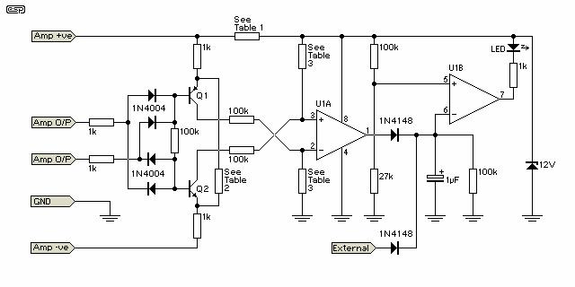

Sziasztok.Kellemes karácsonyi ünnepeket kívánok minden kedves fórumozónak! Azt szeretném kérdezni tőletek, hogy mennyire megbízható szerintetek ez a clipp-jelző kapcsolás? Ezen az oldalon leltem,Elliott Sound Products. egy, +-80V,4 Ohm, 2X500 W,erősítőbe szeretném meg építeni. A segítségeteket előre is köszönöm.

(#) emersys válasza Haliapu hozzászólására (») Dec 23, 2011 /
Szia.
Én megépítettem, és hogy őszinte legyek nem épp a legjobb választás. - nagyon érzékeny az ic beállítása.
Sok mindennel nem számolt eliot, egyszer már leírtuk itt a fórumon Reloop elvtársal
Keményen szkóppal kell belőni , és rákel számolni az adott (konnektor fázisának) maximális feszültség esését valamint ingadozását.
Meg van csomó minden más amire illik még figyelni.
Ajánlom inkább Reloop-ét.

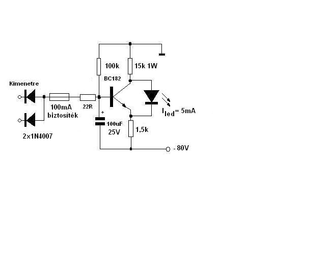

(#) Haliapu válasza emersys hozzászólására (») Dec 24, 2011 /
Szia, igen és tökéletes. Segítenél egy kicsit abban, hogy +-80V hoz mitkellene átalakitani a Reloop úrén,esetleg egy elméleti rajzot dobnál fel nekem? A nyákot majd én megcsinálom, mert a clipp jelző együtt lenne egy analóg kivezérlés jelzővel.Köszönöm a segítséget előre is.
(#) reloop válasza Haliapu hozzászólására (») Dec 24, 2011 /
Szia! Rögvest megszámolom Neked. Mivel elég magas a táp, megelégszel-e 5mA led árammal? 3mm-es víztiszta nagyfényerejű leddel már kíválóan világít.
Parancsolj!
A biztosíték fontosságát emersys kolléga tudná autentikusan megindokolni.

(#) Haliapu válasza reloop hozzászólására (») Dec 24, 2011 /
Köszönöm ez szép karácsonyi ajándék tőletek. Még egy kérdés, valami beállító poti nem kell bele? Ez így cakom púder működni fog?
(#) Haliapu válasza kiss.ferenc hozzászólására (») Dec 24, 2011 /
Szia, szerintem az IC-d, TL071. A régi BD-ket meg semmikép nem cserélném MJ-re főleg meg ha évek óta ezekkel a tranyókkal működött. Az IC-t esetleg ki cserélheted NE 5534-re kissé meg fog változni a hang képed lágyabb tisztább és zeneibb lesz. Ha váltosztatni szeretnél akkor inkább épitsd meg az Alkotó úr QUAD-405 módosítását segre fogsz esni tőle ha meghallod !!!
(#) emersys válasza Haliapu hozzászólására (») Dec 24, 2011 /
Szia.
Ezt reloop belőtte neked.
De tl431-el is megvalósítható, amivel betudod lőni a referencia feszültséget scop előtt.
Én még valamikor még azt a verziót csináltam meg egy discos erősítőbe.
