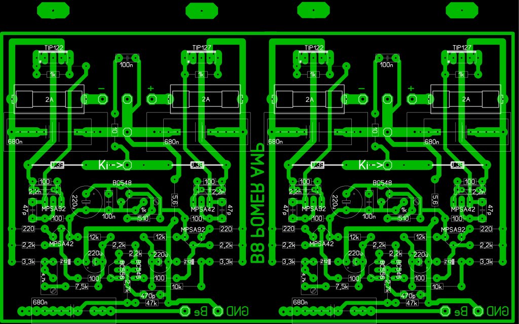

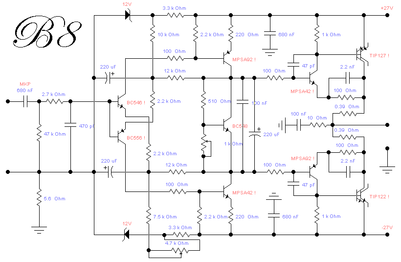

Éppen élesztek egy B8 végfokot. Azaz élesztenék, de nem nagyon sikerül. Kimeneti offset állítható, nyugalmi áram 0,7A. A másik csatornán a TIP127-et el is lőttem.. A BC548-at BC547-el helyettesítettem, más változtatás nem történt.
Csatolok egy beültetést és kapcsolást, hátha feltűnik valakinek a hiba..

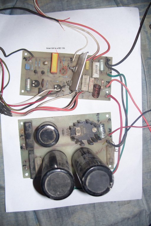

pár kérdésem lenne a fanatikus erősítőkészítőkhöz:
Örököltem egy erősítőt (BD250, 249 a vége).
Sajnos nem tudom, hogy meglévő kapcsolás alapján építették meg, vagy valami egyedi "cucc". Ha tudnám a nevét megnézném a pontos bekötését. Letört egy BD139-es tranzisztor, csak nem tudom hogyan álltak a lábai. A középső biztos, de a 2 széle...
Felismeri valaki a képről ennek a nevét? (talán Texas)

(#) ujfalusi válasza HA3GX hozzászólására (») Dec 24, 2011 /
Minek a nevére vagy kíváncsi?
(#) HA3GX válasza ujfalusi hozzászólására (») Dec 24, 2011 /
Szia,
köszi már sikerült beüzemelnünk. Minden rá volt írva, nem lehetett félrekötni.
A kapcsolás nevére lettem volna kíváncsi.

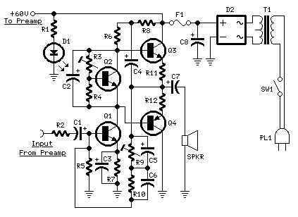

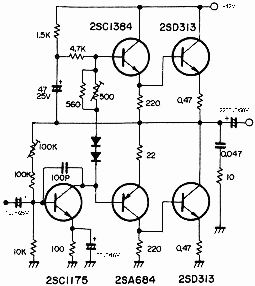

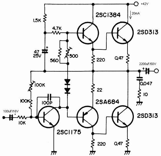

Ebben a végfokban hogyan tudom kiszámolni illetve módosítani (csökkenteni kell) a feszültségerősítést ? Köszi !
(#) reloop válasza Mayan hozzászólására (») Dec 25, 2011 /
Szia! A bemenettel köss sorba ellenállást. Az erősítés jó közelítéssel a 100k+100k trimmer és az eredő bemeneti ellenállás (a 10k figyelembevételével) hányadosa.

Éppen eltávolítottam az előtte lévő fokozatot, hogy csak 1 tranyó legyen a feszültségerősítő, most ezzel kísérletezek. Amúgy nem inkább a kollektor és emitterkörben lévő ellenállások aránya lesz az erősítés ?
A C1175 kollektora változó terhelést kap a meghajtó tranzisztorok felől, mindenképpen a bemenetre érkező visszacsatolásnak kell érvényesülnie, de az sem az igazi.
A vidi rajz előnye, hogy korrigálja a kimeneti csatolón keletkező hibát.
Az erősítés csökkenthető a trimerrel párhuzamos kondenzátorral is. A csatolt képen C5.

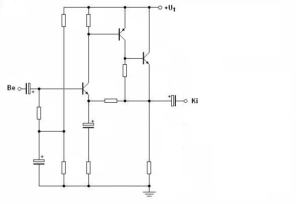

(#) reloop válasza storm hozzászólására (») Dec 25, 2011 /
Szia! A csatolt kapcsolást szoktam használni. Szimmetrikus tápról az igazi, de a rajz szerint egyszeres tápról is működtethető. A tranzisztorok kollektor áramai 0,5; 2; 10mA. A méretezésben szívesen segítek, ha megadod a tápfeszültsége(ke)t.

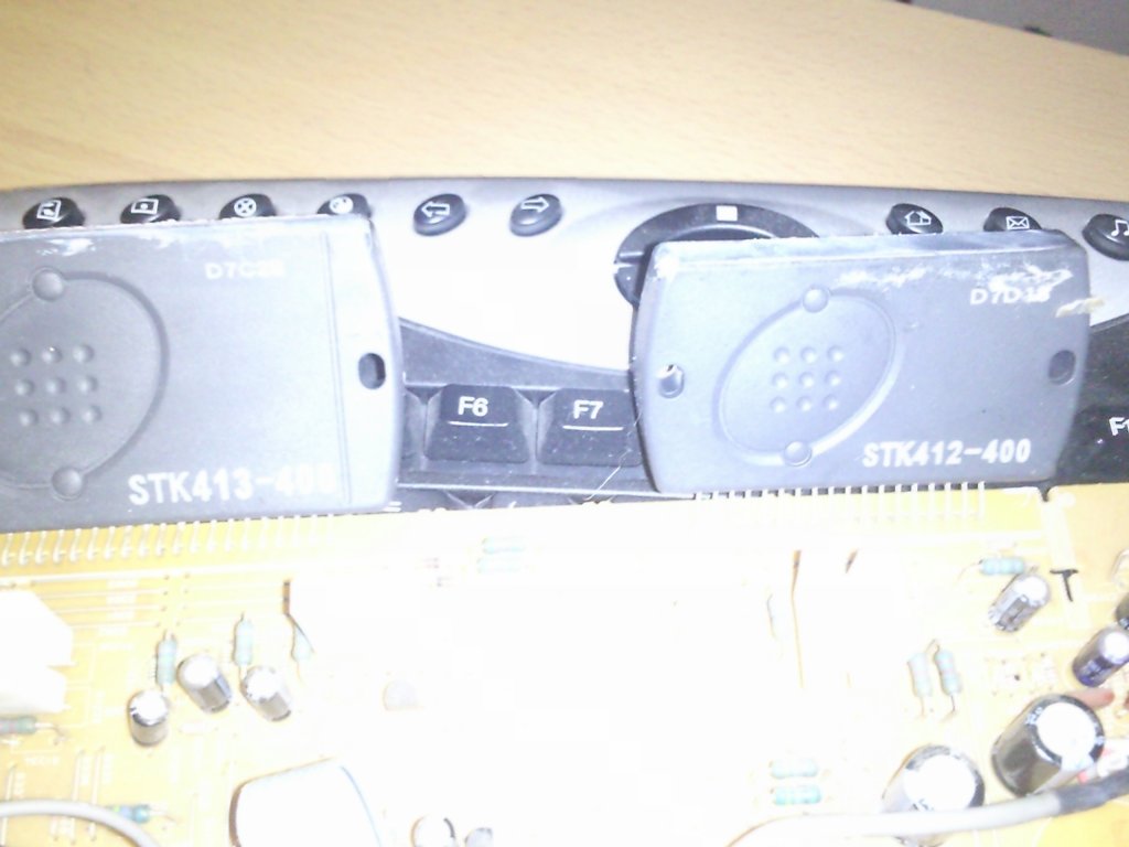

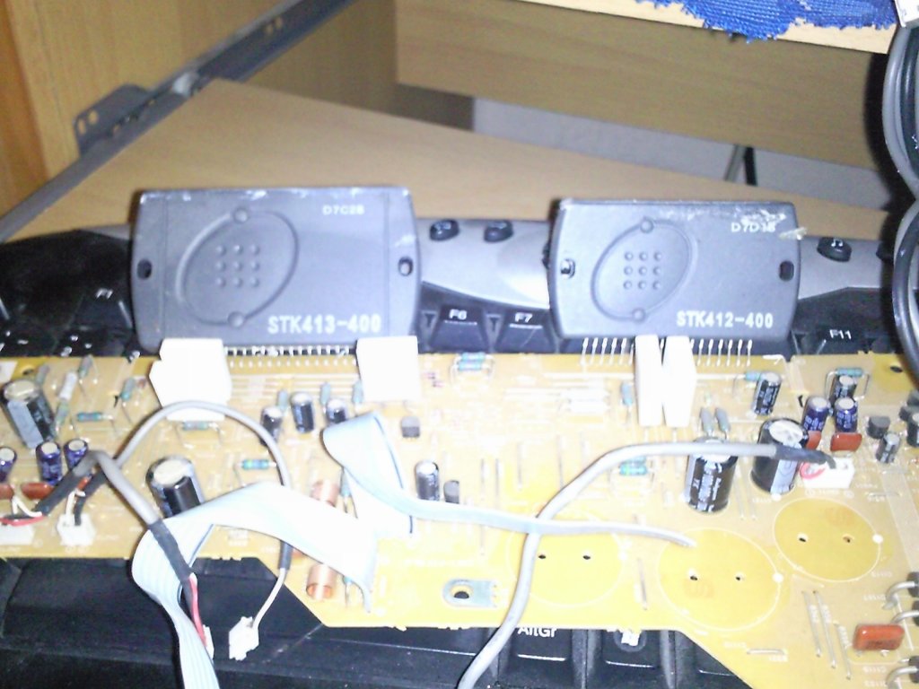

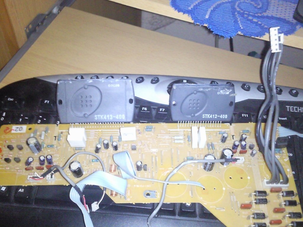

Hali! Mindenkink! Volna 2db stk 413-400-as meg 412- 400 végfokom egy házimozi erősítőből lett kiszedve, ebből lehetne valami erősítőt készíteni? Ha Valaki tudna segíteni az jó lenne. A netten utána néztem de nem találtam róla semmit, hány watt hány voltig bír stb. Ha valaki tudna segíteni az jó lenne. Köszönöm előre is. Mellékeltem képeket.

(#) bihari laci válasza at22 hozzászólására (») Dec 26, 2011 /
Szia ,az stk413-400, 3x100w és a stk412-400 pedig 2x100w .

(#) Mayan válasza reloop hozzászólására (») Dec 26, 2011 /
Na kész, tényleg soros ellenállás kellett, pár dolgot azért kipróbáltam, most nagyon jól szól, természetes és nagyon hangulatos zenét produkál. Ja és tovább egyszerűsítettem....
(#) csikben válasza szamóca hozzászólására (») Dec 26, 2011 /
Remek, akkor már a csatolókondi téma világos!
Lenne egy másik kérdés: van egy 55-60V-os szuper toroid trafóm, amiből egy erősítőt szeretnék kreálni. Viszont amilyen kapcsolásokat találtam, azok mind csak 50V körül, vagy alatt működnek. Ilyenkor mit lehet csinálni? A kapcsoláson lehet változtatni ennek érdekében?
(#) reloop válasza Mayan hozzászólására (») Dec 26, 2011 /
Szia! Kicsit az egyenáramú stabilitás ellen dogozol az emitter ellenállás elhagyásával, de láttam ez neked korábban is bejött.
Továbbra is javaslom a trimmerrel párhuzamos kondenzátort, a kimeneti DC szint állítás így nem vinné el az erősítést.
