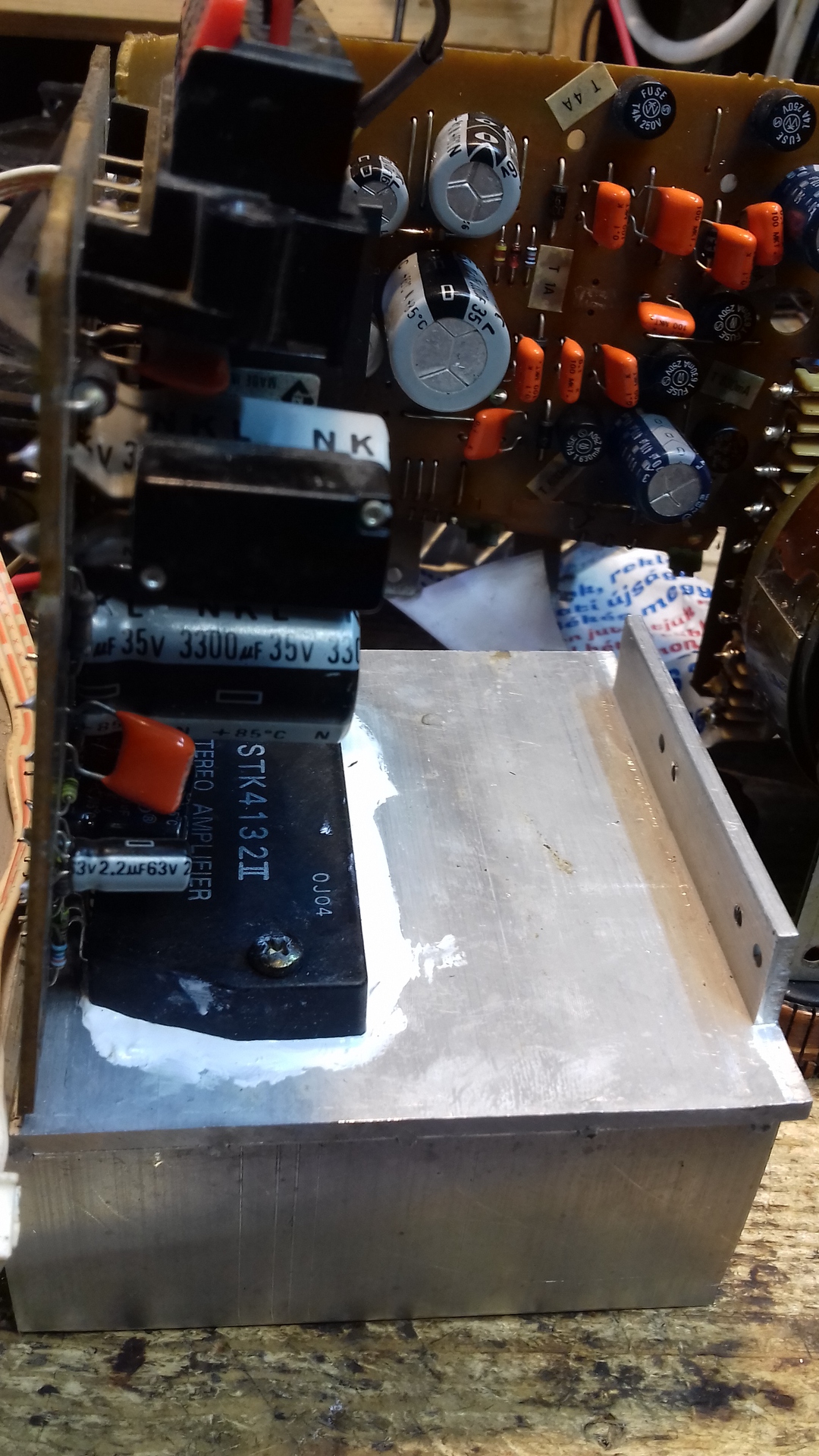

(#) hzoli2 hozzászólása Szept 12, 2022 /
Sziasztok , egy kis gondom lenne csak , biztos tudtok valami okosat mondani . Van egy 2.1 es ersitőm , az ebay-en vettem pár éve , kipróbáltam és működik , adtam neki 2x24V ot , 8ohmos 3utas hangfalat tettem rá , a mélyre meg egy 8 ohmos mély ládát. Azthiszem erre csak 8 ohmos hangfalakat lehet rátenni, a rendszer szólt is, de valahogy a magas hangok nem úgy szólnak, mint a másik erősitőmnél,
hiába van a magas szabályzó feltekerve , akkor is valahogy tompábban szól , a másik erősitőm Lepy LP-168s ez is 2.1 es , de ennek szebben szólnak a magas hangok is . A hangfalak úgyan azok , nem lett forditva bekötve , hogy kioltanának valami magasat. ebay es mind a kettő , tudom nem egy minőségi darabok , de azért szólnak , nem olyan nagy minősségi hallásom van , de szeretem a mély dob hangokat is és a magas cintányér hangjait is . Esetleg arra gondoltam, hogy a fent emlitett erősitőben a magas hanghoz tartozó kondikat kicserélem , hogy ne legyen olyan tompa .
Van itt pár fotó , a magas szabályzótól vissza tudom követni , de nem tudom melyik kondi , vagy kondik jöhetnek szóba. Érdekelnének a vélemények , egyenlőre most nem akarok valami drága minőségi erősitőbe befektetni.
(#) Szig válasza hzoli2 hozzászólására (») Szept 12, 2022 / 1
Ránézésre az egyik nagy kondi azonnal cserés, akkor nyilván a párja is.
Nem sokat vergődnék vele, kicserélném az összes kondit, az ebayes, alis cuccok rejtenek meglepetéseket. Ha utána sem jó, akkor vissza kéne követni a magas hangszínszabályzást és a hozzá tartozó kondenzátorok értékével játszani, talán az segít.
(#) hzoli2 válasza Szig hozzászólására (») Szept 13, 2022 /
Űdv, kb. csak 1-2 hétig használtam , és akkor is csak néha napján volt bekapcsolva , aztán eltettem pihenni , nem olyan vészes az a kondi , de azért kicserélem . Nem tudom , hogy itt hogyan használják a kondikat a műveleti erősitőnél , hasonló lehet , mint a hangfalak hangváltóinál?, hogy a sorba kötött levágja a mélyeket a testre kötött meg a magasat vágja le ?
(#) Karesz 50 válasza hzoli2 hozzászólására (») Szept 13, 2022 / 1
Egy új erősítőben teljesen felesleges kondikat cserélgetni. Ennek alapból ilyen a hangja, nem fogod tudni szebbé varázsolni. Szerintem másikat kell venni, vagy hozzá kell szokni.
(#) Szig válasza hzoli2 hozzászólására (») Szept 14, 2022 / 1
Amúgy viszonylag egyszerűen kizárhatod a hangszínszabályzót. A 2 végfok bemeneti kondijának a hangszín felőli lábát kiemeled és egy potméteren keresztül adsz neki jelet. Így kiderül, hogy a végfoknál nincs elég magas vagy a hangszínszabályzóban van a bibi.
(#) hzoli2 válasza Szig hozzászólására (») Szept 14, 2022 /
Megnéztem hasonló kapcsolásokat pl. TL082 ez végül is ugyan az , mint ami benne van , a benne lévő TL084 , ez az utobbi azt hiszem 4 csatornás , az elöbbi meg 2. A vonal bemenetnél is és a magas hangszinnél is megeggyeztek a más kapcsolásoknál alkalmazott értékekkel , lehet , hogy ez valóban ilyen . A végfokja elméletben TDA2050 , de megnéztem a végfokot is 6db van benne , mivel 2.1 es ezért gondolom párban vannak , ez van ráírva : toshiba A1939 és C5196 , ez az egyik oldal párjai. Elképzelhető , hogy ezek a tranzisztorok nem olyan jó minősségűek.
Van végül is magas szabályozása , de úgy tűnik , hogy max. pluszban van a magas. Más erősítőnél kb. a maximumtól egy negyed résszel a közép állás felé állítjuk., ennek felel meg
Tudom, hogy sokan nem tekerik max.ra a magast , de gondolom ez sokmindentől függ, izlés kérdése. Majd megnézem a végfoknál ezt , amit írtál , de a végfoknál , ahova kötöm a jel bemenetet , az olyan lenne, mintha direkt bemenet is lenne rajta, oda kell tennem még egy hangszínszabályzós panelt is , hogy halljak valami különbbséget.
Van 12V os modulom , majd megnézem.
(#) Szig válasza hzoli2 hozzászólására (») Szept 16, 2022 /
A végfok bemenetére telefonról adod a jelet és a lejátszó szoftverben állítod a hangszínt.
Így kiderül, hogy a végfok maga tudja-e azt a tucc-tucc-ot, amit szeretnél.
