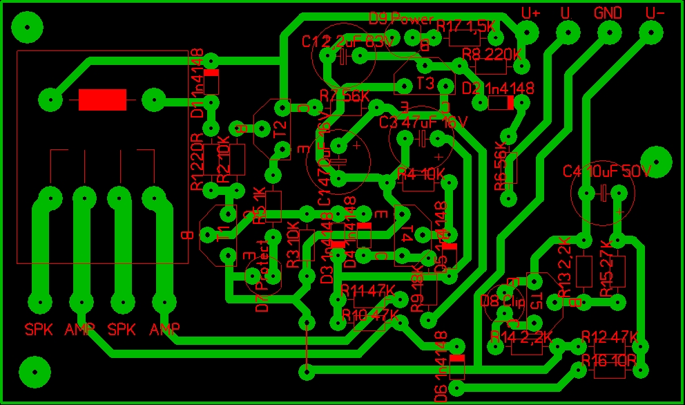

(#) Istike88 hozzászólása Feb 8, 2008 /
Megépítettem a linken található reflex koppanásgátlót . Miután bekapcsoltam mind a 3 led világított, a relé meg egyből mehúz amint tápot kap, ha meg leveszem a tápot akkor 3-4 másodperc után enged el (teljesen fordítva megy minden) A clip led is világít, úgy hogy csak tápot kap a clip áramkör. Átnéztem az egészet, mindent rendben találtam se zárlat, se hibás alkatrész. Mi lehet a probléma? szerk: Az lehet gond h BC546B tranzisztorok helyett BC547B tranyókat használtam? Link
üdv
(#) Istike88 válasza Istike88 hozzászólására (») Feb 8, 2008 /
itt az általam tervezett panel rajz (azért terveztem át mert nem volt itthon akkora nyákom amire az eredeti elfért volna és a relém lábkiosztása se olyan mint a rajzon.
Előre is köszönöm a segítséget
(u.i.: nem látszanak az alkatrészek értékei, de ha rá mutatsz a kurzorral akkor megjelenik)
védelem.LAY
(#) proli007 válasza Istike88 hozzászólására (») Feb 8, 2008 /
A tranzisztor nem okozhat problémát, ha nincs a tápon 40V-nál nagyobb feszültséged.
Szerintem neked is tápbekötési ill GND bekötési gondjaid vannak.
Szerintem olvasd vissza, amiket a Sword-nak válaszoltam, és rá fogsz lelni a megoldásra.
Azért egy kis bibi van, mert ha a relé húz, akkor a T1 tranzisztor nyitva van, az viszont zárja a T2-őt, tehát az emitterében nem lehet feszültség, így a Protect Led sem éghetne.
Ha nem megy, akkor segítek.
üdv! proli007

(#) Istike88 válasza proli007 hozzászólására (») Feb 9, 2008 /
Itt az átkonvertált kép. Remélem ki tudsz rajta majd igazodni! Ha nem akkor szólj és leveszem az alkatrész értékeket. Csak egy graetzes, középmegcsapolásos megoldást használom.
Elnézést a modiktól a nagy méretért de csak így kivehetőek a részletek!
szerk.: mégse lett olyan nagy mint ahogy a progi írta
(#) Istike88 válasza Istike88 hozzászólására (») Feb 9, 2008 /
kicsit elrontottam a rajzot mert néhány tranyó emittere és kollektora felvolt cserélve rajta, de a nyákon ezek szerint vannak bekötve
Még nem volt sok időm méricskélni de kimértem a clip alkatrészein a feszültségeket! Amp bemenet leföldelve.
Ut -37,9 V mellett
R16= 0V
R15= 13,5V
R13= 0,608V
R14= 36,1V
C4= 14,2V
R12= 23,6V
Led= Világít
Úgy vettem észre hogy közelítéssel ugyanazok az értékek mint amiket Swordnak számoltál de a led világít (az eltérések a nagyobb tápfeszből erednek gondolom)
mi lehet a gond?
(#) proli007 válasza Istike88 hozzászólására (») Feb 9, 2008 /
Minden mért érték jó! Feltételezve, hogy az ellenállás értékek a rajzzal azonosak, és a nyák is jó.
- Ha kiszámolod, akkor az R15-ön 0.56mA folyik.
- Ha T5 bázisába nem folyna be az áram, akkor ez az áram az R13-on 1,2V feszültséget ejtene. De azon csak 0,608V van.
- Így az R13-on csak 0,276mA áram folyik. Tehát a bázisba a kettő különbsége, azaz 0,28mA áram folyik be.
- A Ledárama R14-ből számítva 14,2mA. Tehát a tranzisztor kollektorának, ezt az áramot kellene lenyelni (söntölni), hogy a Led kialudjon, 0,28mA bázisáram mellett.
- Ha a tranyó bétája csak 50, akkor 0,28mA bázisáram mellett, a kollektorárama már éppen 14mA lenne.
Következtetés:
a. Kisebb a béta, mint 50 (elég valószínűtlen)
b. Rosszul van bekötve a tranzisztor. Pld. a kollektor fel van cserélve az emitterrel. Ilyenkor a kollektor-bázis dióda, bázis emitter diódakéntviselkedik, viszont "kollektor árama" (ami itt most BE) kicsi és nem tudja söntölni a Led áramát. Ezért az világít.
Ilyenkor is mérhetünk "bétát" (Ic/Ib), de az legfeljebb 5 vagy 7.
c. Kollektor - Bázis szakadt.
Legnagyobb valószínűsége a "b" verziónak van.
üdv! proli007
Próbálgattam! kivettem a tranyót, az adatlap szerint C B E a lábkiosztása de a multin a hfe csak E B C bekötésnél mért bétát betettem fordítva és elcsattant a tranyó
na még próbálkozok, és ha jutok valamire akkor szólok, addig is nem zaklat lak minden kis aprósággal
üdv
(#) Istike88 válasza Istike88 hozzászólására (») Feb 10, 2008 /
Hurrá! Működik! Az a tranyó amit mondtam hogy elpukkant mikor megfordítottam az lehet hogy hibás volt, most beletettem egy másikat megfordítva és úgy működött a clip ahogy kell! Aztán megforgattam a tranyókat és azóta rendesen kapcsol a védelem csak egy baj van! Mégpedig az hogy mikor ráteszem az amp bemenetre az egyent akkor ugyan életbe lép a védelem de a led nem gyúllad ki! Lehet meghalt a led mert a tranyó az jó! Na még méricskélek és utána járok ennek a lednek!
üdv
u.i.: Ne mindig hidjetek az adatlapnak :no:
