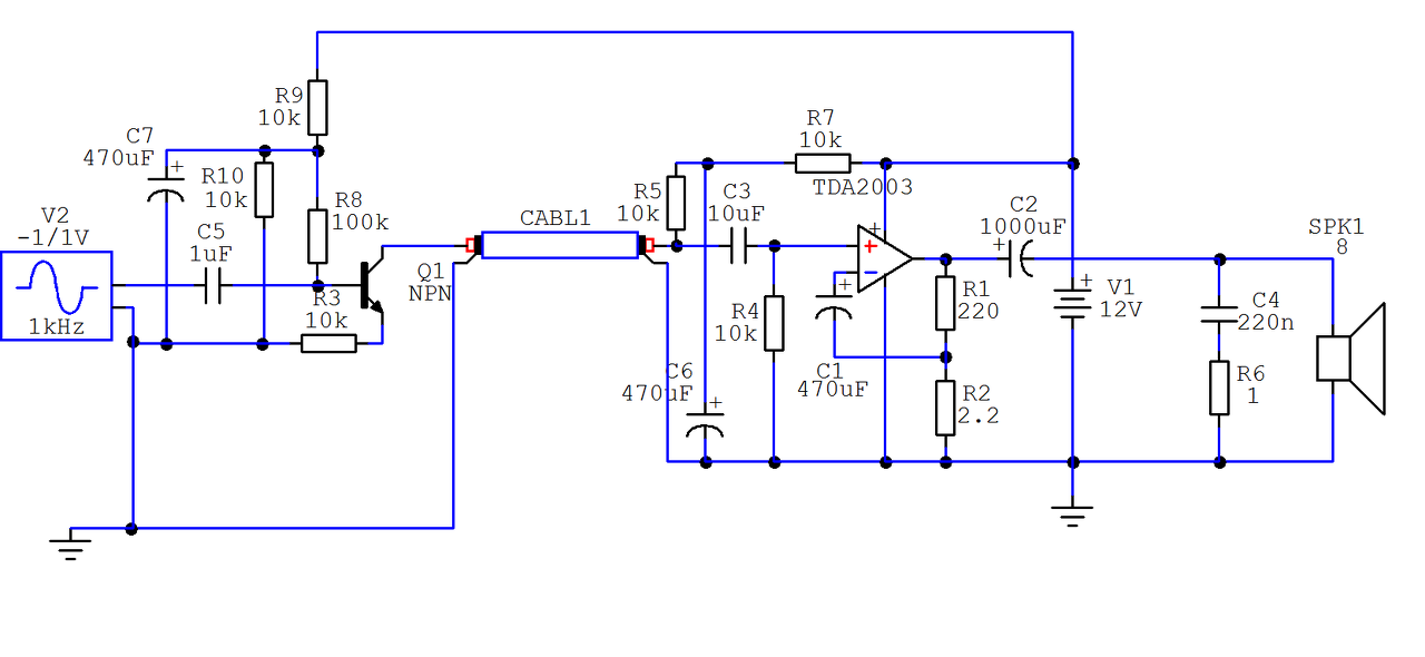

(#) mek-elek válasza tothbela hozzászólására (») Okt 9, 2018 /
Erre gondoltál?
(#) tothbela válasza mek-elek hozzászólására (») Okt 9, 2018 / 1
Inkább erre. Mivel a forrás földje és az erősítő földje között mindig lesz valamekkora zavar jel köszönhetően a vezetékek véges vezetőképességének, Ez is hozzáadódik a hasznos jelhez. Ezt a jelet viszont ki lehet vonni a hasznos jelből. Ha a forrás földjén lévő zajt ellenfázisban is rávezetjük az erősítőre, az kivonódik a hasznos jelet és a zajt tartalmazó jelből, és csak a tiszta jel marad. Ez van az első rajzon. A pirosan bekarikázott részlettel ki lehet trimmelni nullára.
A másik rajzon van egy közbenső fokozat. Egy tranzisztor és néhány egyéb alkatrész egy feszültség/áram átalakítót alkot. A forrás kimenete és a forrás földje közötti feszültségváltozásból egy 0,1mA/V nagyságú áramváltozást képez. Ez az áramváltozás a kábel másik végén az erősítő földjéhez, pontosabban a C6 kondenzátorhoz képest 10V/mA nagyságú feszültségváltozást képez az R5 ellenálláson. Gyakorlatilag csak a felét, mert ott van még az R4-is. De a lényeg, hogy a forrás és az erősítő földjei között kialakuló zavar nem kerül erősítésre.
Az alkatrészek értéke nem kritikus. Az elvet kell csak követni.

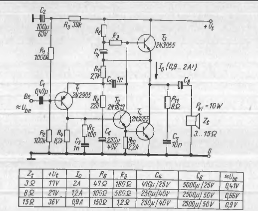

(#) pici1974 hozzászólása Okt 9, 2018 /
Szép napot .
szeretnék érdeklődni ?meg van valakinek Taszi 10w erösítő kapcsolási rajza ?
(#) Ge Lee válasza pici1974 hozzászólására (») Okt 9, 2018 /
Ezen a néven sehol nem jegyeznek erősítőt. Ennyiből lehetne Kovács 20W-os erősítője is.
(#) pici1974 válasza Ge Lee hozzászólására (») Okt 9, 2018 /
bocsi 10w Bottond erösítő
(#) CIROKL válasza pici1974 hozzászólására (») Okt 9, 2018 /
Szerintem nem jó helyen keresed más portálon kellene kutatni .
Itt hangszer erősitőket nem igen fogsz találni ez a fórum nem arról szól.
(#) mek-elek válasza pici1974 hozzászólására (») Okt 9, 2018 /
Nem ezaz véletlen?
(#) tothbela válasza pici1974 hozzászólására (») Okt 9, 2018 / 1
Botond 20w-50. Az is jó. Mondjuk az motorolaj.
(#) pici1974 válasza mek-elek hozzászólására (») Okt 9, 2018 /
ez az nagyon szépen köszönöm
