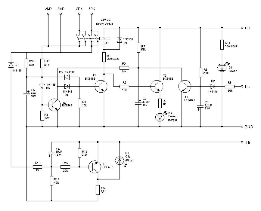

Szia! Ha erősítő nélkül próbálod ezt a védelmi áramkört, akkor a bemeneteket (IN) kösd egy-egy darab huzallal a GND-hez. A rajzod szerint C2, C3 kondit ki kell sütni, különben DC hibát detektál a kapcsolás.
(#) mhl válasza reloop hozzászólására (») Júl 7, 2018 /
Szia! Köszönöm, de sajnos az előző rajzból egy fontos rész kimaradt, hogy a GND össze van kötve a középső tranzisztorokkal ( pici lukakon keresztül, a nyák két oldalán). Megcsináltam amit írtál de akkor nem történt semmi. Viszont kisütöttem a C1 kondenzátort is, és akkor bekapcsolt. Most viszont bekapcsol ha ráadom a 12V-ot, de semmi más nincs rákötve vagy összekötve. Leteszteltem 1,5V-os elemmel a bemeneteket és 2mp múlva lekapcsol a relé. Most elromlott valami? Hogy tudnám még ellenőrizni, hogy megfelelően működik?

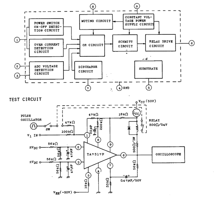

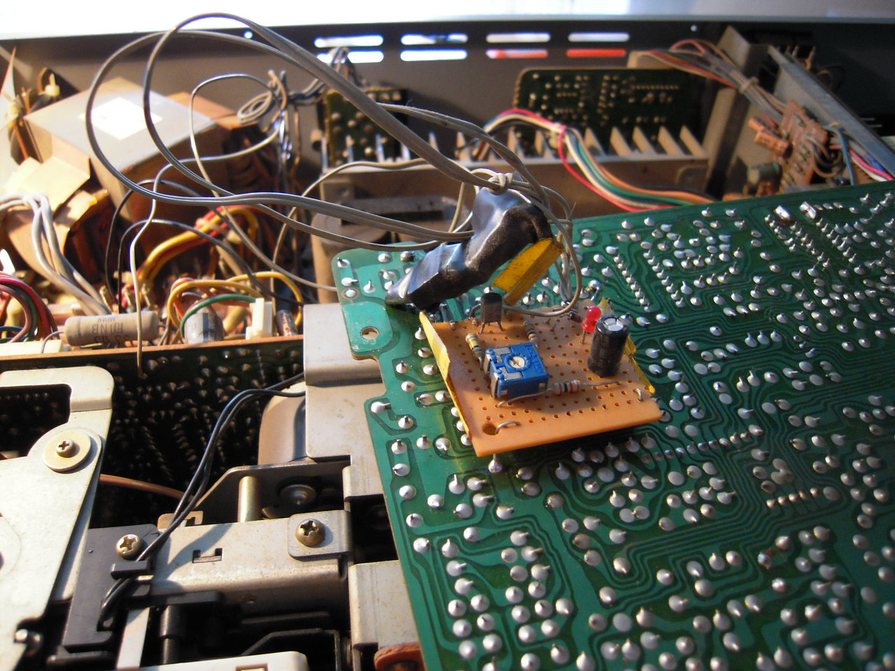

Nekiálltam egy korábban vásárolt JVC erősítőm feltámasztásának (elvileg működőképesnek mondták, a gyakorlatban nem igazán volt az). Az első kiakadás rögtön a megbontáskor jött: volt egy belegányolt, ismeretlen szerepű próbapanel, aminek két kivezetése a hangszóróvédő relére vezetett. Ezt leforrasztva, a panelen átvágott sávot helyreállítva, nem húz be a relé. A védelem előtt kivezetett fülhallgató kimeneten pedig úgy tűnik, jó a végfok (tisztán szól, nem zajos, nem is melegszik szinte egyáltalán).
Sajnos rajz nincs hozzá (R-7000.. elég ritka darab, Google-ön is össz-vissz egy releváns fotó van róla), így nekiálltam ezt a részt visszarajzolni. (Az "áram érzékelés?" jelű vonal kOhm nagyságrendű ellenállásokkal, szerintem már a végfokhoz tartozó tranzisztorokra vezet, és ott is 36V körüli értékek mérhetők.)
A védelem egy TA7317P IC-re épül, az adatlapi alapkapcsolást némileg kiegészítve. A relét kikötve a védő IC 6-os lábán 2,9V áll be, ami jó is lenne a 24V-os reléhez.. viszont a relé visszakötésére ez felugrik 29V körülre. Így kéne működnie akkor, amikor hibát észlel? Vagy maga az IC rossz? De másfelől, a relétekerccsel sorba kötött diódát se értem, hogy ez egyáltalán hogy működhetne így.. pedig többször megnéztem, nem a panelon látom rosszul.

(#) CHZ válasza Tomi94 hozzászólására (») Aug 28, 2018 /
Dióda a relé tekercsével párhuzamosan van kötve, biztos jól rajzoltad vissza?
Ellenőrizd az 5 kivezetésén a - feszültséget.
Elkokat érdemes átmérned, vagy cserélni, IC hiba nem szokott előfordulni.

(#) Tomi94 válasza CHZ hozzászólására (») Aug 28, 2018 /
Tudom, hogy úgy kéne lennie (kikapcsolási túlfeszültség elvezetésére), de én párhuzamos diódát nem látok a panelon, csak ezt..
A mért feszültségek ott vannak a lefotózott lap tetején, a V- az -36,5 V, az ellenállás után ebből marad -0,7 V körüli érték.

(#) Tomi94 válasza CHZ hozzászólására (») Aug 29, 2018 /
Erre megvan a megfejtés: az egy 6.8V-os zener, a 36V-os tápból ezzel csinálnak a 24V-os relének elviselhető nagyságú feszültséget.. (Arra viszont továbbra sincs megfejtés, hogy hol lehet a relé kikapcsoló diódája?)
A negatív táp kivezetésén folyó kb. 2,7 mA jónak tűnik, az adatlapi max. 6-hoz mérten, a pozitív ágé szintén..

(#) CHZ válasza Tomi94 hozzászólására (») Aug 30, 2018 /
Így már érthető.
„Arra viszont továbbra sincs megfejtés, hogy hol lehet a relé kikapcsoló diódája”
Relében is lehet.
IC 8. kivezetésén milyen feszültség van? Próbáld ki 33u nélkül is.
2/3. kivezetéseken 0V DC van?

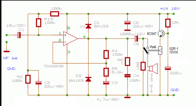

(#) kriszrap hozzászólása Okt 2, 2018 /
Sziasztok Kedves proli007 megfejtette a problémám így ide irányított
Erről a kapcsolásról van szó Bővebben: Link
„Jól sejted, az erősítő munkapontra állásakor feltöltődnek a kondik”
Erre tudtok valami megoldást?
Segítségeteket előre köszönöm
(#) proli007 válasza kriszrap hozzászólására (») Okt 2, 2018 /
Hello! Ha csak a koppanást szeretnéd megoldani bekapcsoláskor, akkor azt így megteheted.
(#) kriszrap válasza proli007 hozzászólására (») Okt 2, 2018 /
Jól gondolom hogy késleltetéssel működik?
Nem nagy probléma hogy 1000uf helyet 2200 ufot raktam be?
Hányas relé kell oda?? tápfesz pedig 34v.
A hozzászólás módosítva: Okt 2, 2018
Jól gondolod, bekapcsolás után késleltetve kapcsolja be a hangszórót. A 100Ohm a 2200µF-ot 0,22sec alat ttölti fel a táp 63%-ra. A késétetés kb. 2sec, az alatt majdnem teljesen feltöltődik.
De ha 34V a tápfesz, jobb lenne egy BD139-et alkalmazni, 24V-os relét és egy 24V-os zénert a 220µF-al párhuzamosan. A 100Ohm-nak meg ekkor legalább 2W-osnak kellene lenni.
(De illett volna azoknak az adatoknak szerepelnie a rajzon, ami a valóságban van.)
