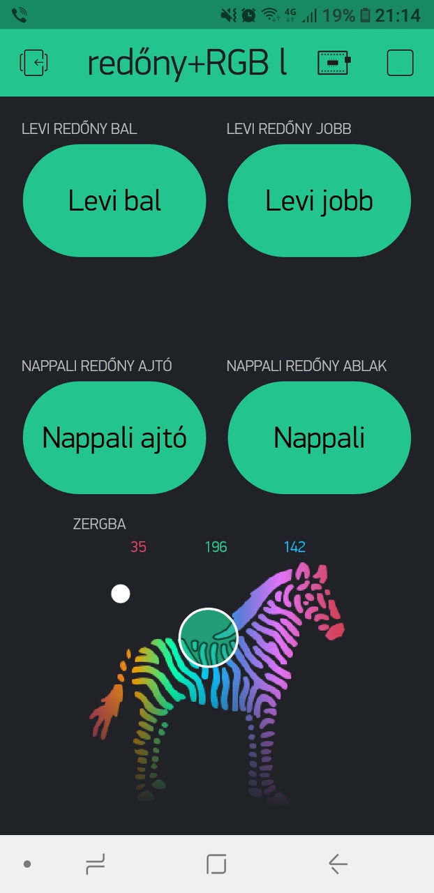

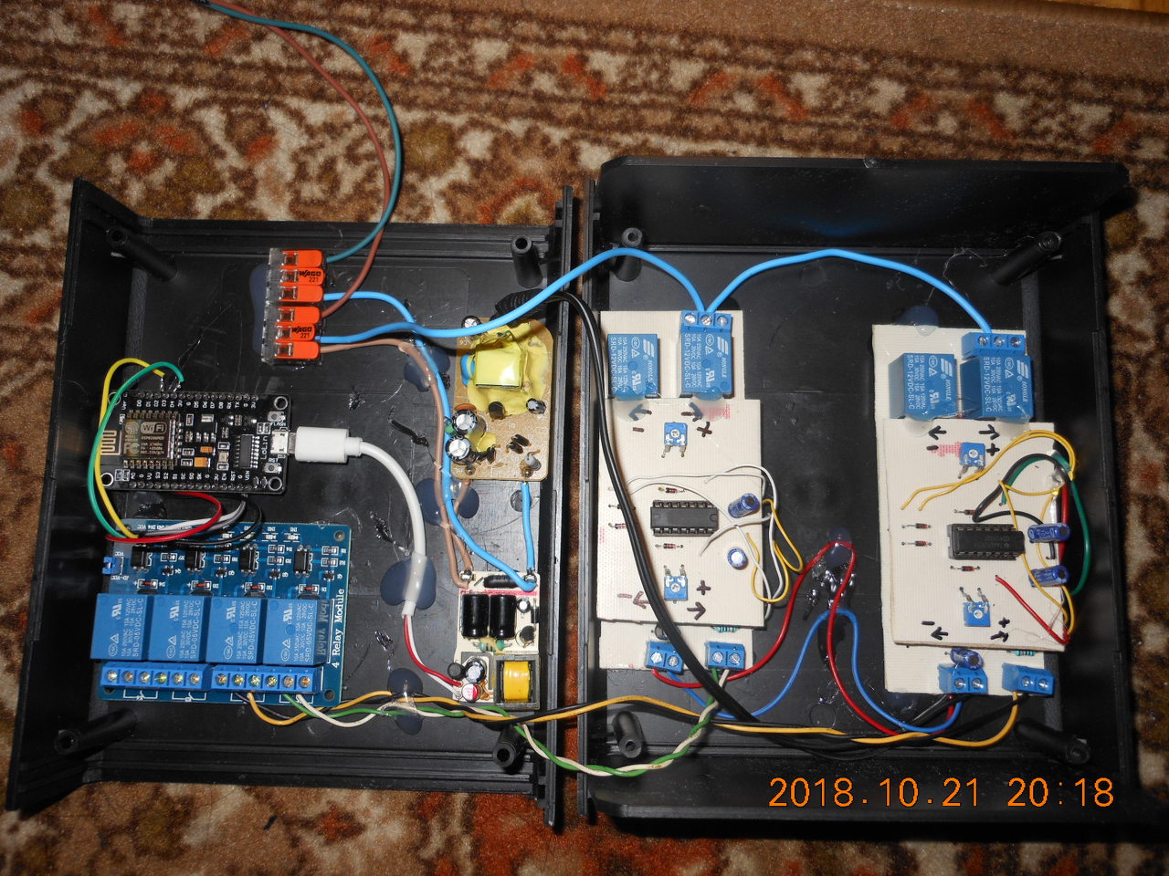

(#) Pgeorge80 hozzászólása Okt 21, 2018 / 1
Sziasztok ismét! Gondoltam megosztom veletek, hogy sikerült a projektem! Tudom nem szép, de működik.
(#) atus1981 válasza Pgeorge80 hozzászólására (») Okt 21, 2018 /
Mit tud?
Két redőnyt vezérlek vele! Úgy van beállítva a nodemcu, hogy ha megnyomom a gombot meghúz a relé, ha elengedem a gombot elejt a relé!A relé ad egy rövidzárat a redőnyvezérlésnek, amire meghúz az egyik relé, és elindul a redőny le, de elejt, a hozzá tartozó potméterrel beállított idő után ami kicsit többre van beállítva, mint a redőny mozgási ideje, egy ciklus alatt!ha ezután megint megnyomom a gombot, akkor a másik relé húz meg, és elindul a redőny fel, szintén potméter, idő....! De ha mozgás közben nyomom meg a gombot, akkor elejt a relé, és következő gombnyomásra elindul ellenkező irányba!
Látom a blynk-be beleszerettél
A redőnymozgatóban nincs pozíció adó?
A redőnyvezérlésért köszönet Proli07-nek!Ő tervezte! A nodemcu programozásért pedig annak a youtuber srácnak, aki nagyon részletesen elmondta a videóban, hogy hogyan kell!
Oké, de csak tudod, hogy mit csináltál Mert ugye akkor lehetne olyat csinálni, hogy százalékosan megadod a redőny pozícióját és oda vezérli. Szerintem kicsit még magadénak tudod a programozást, és menni fog. És ne mondd, hogy hülyeséget írtam
Nem, sajnos nincs benne! A legegyszerübb mechanikus végállás kapcsolós motorok a Conradtól! Bele bizony! Már rendeltem ebayről másik kettőt, mert van még négy redőny, csak az a lakás másik végében van, és nincs kedvem átvezetékelni! Meg ugye akkor nem kellene több nodemcut programozni!
