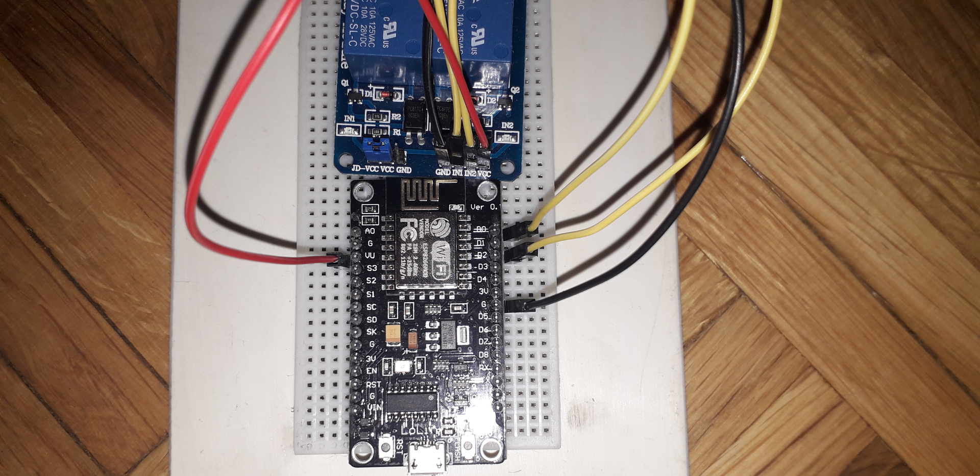

Sziasztok! Nodemcu-val szeretnék vezérelni relén keresztül egy dc motort, ami egy zárat nyitna, zárna. De az a problémám, hogy ha elmegy a táp, miután visszajön, akkor a kimeneteket bekapcsolja! Ezt nem lehet valahogy elkerülni? Segítsetek!
(#) nedudgi válasza Pgeorge80 hozzászólására (») Dec 1, 2018 / 2
Gondolom, minden kimenet ilyenkor magasra áll. Több kimenetet használj, és a motort az egyik alacsony, és a másik magas állapota engedélyezze.
(#) Pgeorge80 válasza nedudgi hozzászólására (») Dec 1, 2018 /
Igen! Pontosan ez a baj! Ezt pontosan, hogyis érted!? Mert én úgy gondoltam, hogy egyik relé jobbra forgatja a motort, a másik meg balra! De próbáltam l298 motorvezérlővel, de annál is az a probléma, hogy valamelyik irányba felpörög a motor, miután visszajön a táp!
(#) Firefighter1 válasza Pgeorge80 hozzászólására (») Dec 1, 2018 /
Mint egy logikai kapu... tehát ahhoz hogy a motor forogjon kelljen lenni egy magas és egy alacsony kimenetnek egyszerre
Legalábbis szerintem valahogy így gondolhatta... de ez valóban jó megoldás lehet
Tehát akkor irányonként használjak két relét?
(#) Johnycorp válasza Pgeorge80 hozzászólására (») Dec 2, 2018 /
Szia.
Mivel vezérled a reléket, tranzisztorokkal?
Ekkor van egy ellenállásod a Nodemcu kimenet és a tranzisztor kimenete között. Tegyél egy 10k körüli ellenállást a tranzisztor bázisa és emittere közé.
Más esetben írj még részleteket ide.

A Nodemcu kimenete, közvetlenül ehhez az optocsatolós relépanelhez csatlakozik!
Az a probléma ezekkel a relépanelekkel, hogy pont fordított jelet várnak a vezérlésre.
Tehát amikor a relémodul IN1 vagy IN2 bemenete alacsony szintre kerül, akkor húz meg a megfelelő relé.
Próbáld ki: húzd ki a Nodemcu panelról az egyik sárga vezetéket (pl: a relépanel IN1-re menőt) és tedd oda, ahova a fekete is csatlakozik (G, azaz GND). Ha ekkor a relé meghúz, akkor ez a logika a vezérlésben.
Természetesen lehet tenni valamiféle megoldást a helyzet ellen. Például a programban be kell állítani, hogy a kimenetek a setup()-ban magas szintre legyenek inicializálva. Meg ellenállással is fel lehet húzni. Nem a legjobb, de egyszerű megoldás neked.

(#) Kera_Will válasza Pgeorge80 hozzászólására (») Dec 2, 2018 1 /
Vannak késleltett meghúzású relék.
Arról táplálni a motort.
Addig míg a uC tranziensei biztosan lezajlanak 100 200 msec, Csak utána kapjon tápot a motor áramköre.
Igaz ez eléggé hardveres megoldás. Kevésbé szoftveres .De talán egyszerűbb.
Persze ujabb kontaktus / félvezető , újabb hiba forrás.
Ha nem túl nagy áramú a motor akkor FET és pár RC tag is megteszi esetleg egy darlington + FET az RC tagok után.
Megnézni a motorvezérlő ic adatlapját ... hátha van egy enable/disable port.
Azt egy RC taggal késleltetve a bekapcsolási tranziensek után éledne fel a motorvezérlő IC.
Motorvezerlőnek van ENA és ENB pontja :
Adatlap: Bővebben: Link
TTL szintű. Oda lehetne egy RC tagot rakni vagy egy schmitt trigerbemenetű invertert/kaput pl cd4093 amivel a stabil RC tagú időzítés előállítható

(#) Pgeorge80 hozzászólása Dec 2, 2018 /
Találtam a kacatok között egy Omron h3cr időrelét, szerintem az tökéletes lesz hogy az l298 késleltetve kapja meg a tápot, amíg a Nodemcu vissza nem áll alaphelyzetbe áramszünet után!

(#) Pgeorge80 hozzászólása Dec 4, 2018 /
Kipróbáltam, működik az Omron H3cr időrelével! Nem is agyalok tovább rajta!

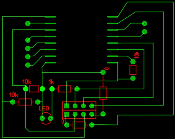

(#) atus1981 válasza Gránátalma hozzászólására (») Dec 9, 2018 /
Én csináltam egy panelt a 07-nek. Bár nekem csak a tx-rx és a power lábak kellettek.
Esp-01 usb programozóval tudom programozni és az esp01 adapterre dugva teszi a dolgát
Az antenna meg a dobozra van aplikálva.
Na én még csak most próbálgatok ilyen-olyan áramköröket tervezni-gyártani.
Aksi töltés is van a funkciójában? Látom ULN IC-t használtál, minden láb ki van vezetve? Deep-sleep megy rajta?
(#) Gránátalma válasza atus1981 hozzászólására (») Dec 9, 2018 /
Az egy gate driver ic. A ki és bemeneteket intézi a connnector block és a az mcu között. A battery nem töltökimenet hanem egy bemenet. Méri a terhelt akku feszültségét. Ez egyébként egy riasztó rendszerhez kapcsolható vezérlő modul.
Értem. Azt gondoltam,hogy az aksit töltögeti amikor lemerül, hogy jó kondiban legyen.
