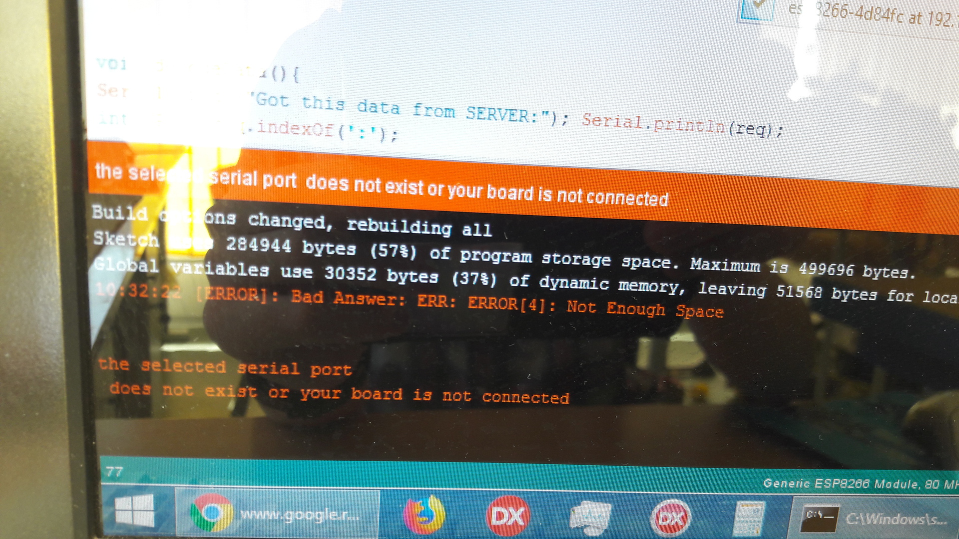

Adott egy ESP-01 modul, amire idáig OTA-n keresztül töltöttem fel a programot. Március környékén töltöttem fel utoljára programot(akkor minden működött), azóta kiválasztottam egy másik Arduino lapot a Tools-->Baord menüpontban, most amikor ismét kiválasztottam a "Generic ESP8266 Module-t", a csatolt képen látható hibaüzenet jelenik meg. Végigpróbáltam az összes "Flash Size"-t amik voltak, de az egésszel ugyanazt a hibaüzenetet írja ki feltöltéskor. Mi lehet a megoldás? A választ előre is köszönöm!
Ezek a modulok nem teszik magukat programozó módba, neked kell manuálisan megtenni. GPIO0, 15 lábnak alacsonyan kell lennie, GPIO2 nek pedig magasnak. Ilyenkor belép bootloader módba és lehet rátölteni a kódot.

Én két hibát is böngészek ezen a rossz fotón... 1. A soros port nem látszik, lehet másik usb-be dugtad, nézd meg az eszközkezelőben 2. le sem fordult a progit, nincs elég hely....

1. OTA-n keresztül töltöm fel a programot, tehát 192.168.4.2 van kiválasztva portnak (ezt lefényképezem holnap). 2. A "Bad answer" nem azt jelenti, hogy rossz válasz jött vissza? A "rossz választ" nem az ESP küldi vissza?
Én nem értem...
Ha a port "not exist" , akkor hogy lehet "bad answer"... -- Mekkora memóriája van az esp-nek? Ha OTA akkor ugye 2* bele kell férnie... Valami pici progi felmegy? pl ez a mem.kiíró: Arduino/libraries/esp8266/examples/CheckFlashConfig/CheckFlashConfig.ino --- Biztos ez az esp-ed ipcíme? Pingelni tudod ezen az ipcímen? A hozzászólás módosítva: Máj 28, 2019

Én úgy látom, hogy a program lefordult, de letölteni nem sikerült, mert nincs elég memória. A program a memória 57 %-át emészti fel, tehát kétszer biztosan nem fér bele.
A soros portot is emlegető hadova csak egy félreérthető általános hibajelzés, nincs jelentősége. Azt próbálja találgatni az IDE, hogy mi a hiba oka. OTA frissítésnél nyilvánvalóan nem a soros port hiánya, hanem a fenti (nincs elég memória) a hiba tényleges oka. Kérdés, hogy muszáj-e az OTA frissítéshez ragaszkodni? Soros porton felmenne... OTA frissítéshez viszont faragni kellene a program méretén, hogy beleférjen a memóriába, vagy nagyobb memóriájú ESP modult kellene használni (pl. "fekete" ESP-01).
