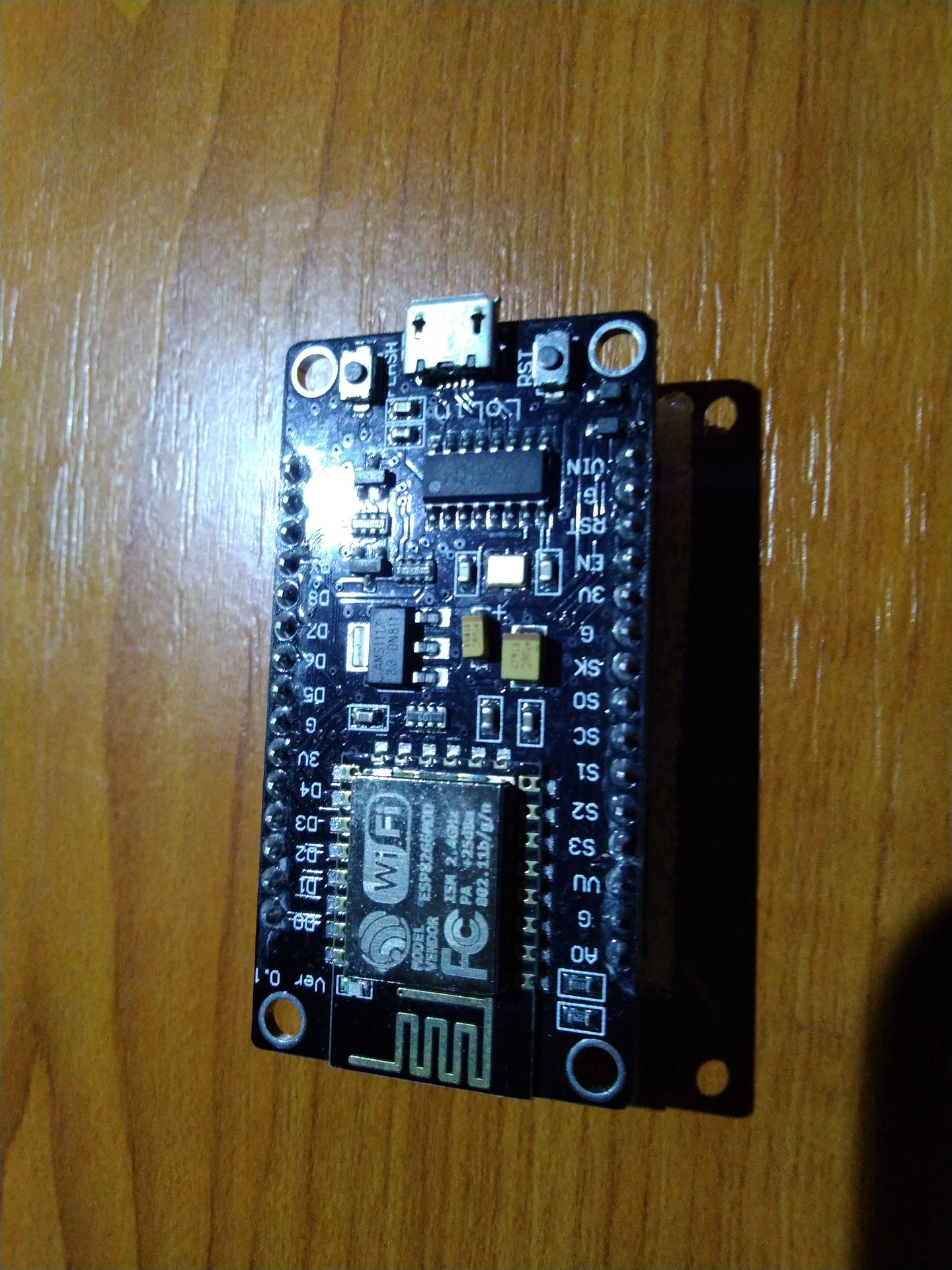

(#) neogeo2 hozzászólása Jan 9, 2020 /
A CH340G-vel szerelt NodeMCU kapcsolási rajzát keresem, de nem találtam sehol. Esetleg valakinek megvan ez?
(Csatoltam fotót, amelyikre gondoltam.)
(#) Kovabe válasza neogeo2 hozzászólására (») Jan 9, 2020 /
Rosszul keresed, lolin schematics-ra kell keresni.Bővebben: Link

(#) neogeo2 válasza Kovabe hozzászólására (») Jan 9, 2020 /
Tényleg. Köszönöm, meg is lett amit kerestem.
