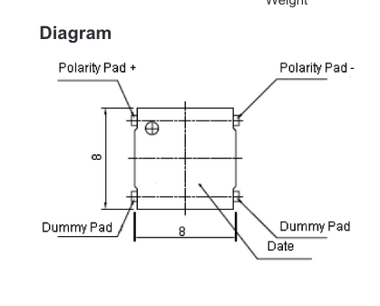

Adatlap szerint négy lábból két láb csak díszítés (mechanikai rögzítő).

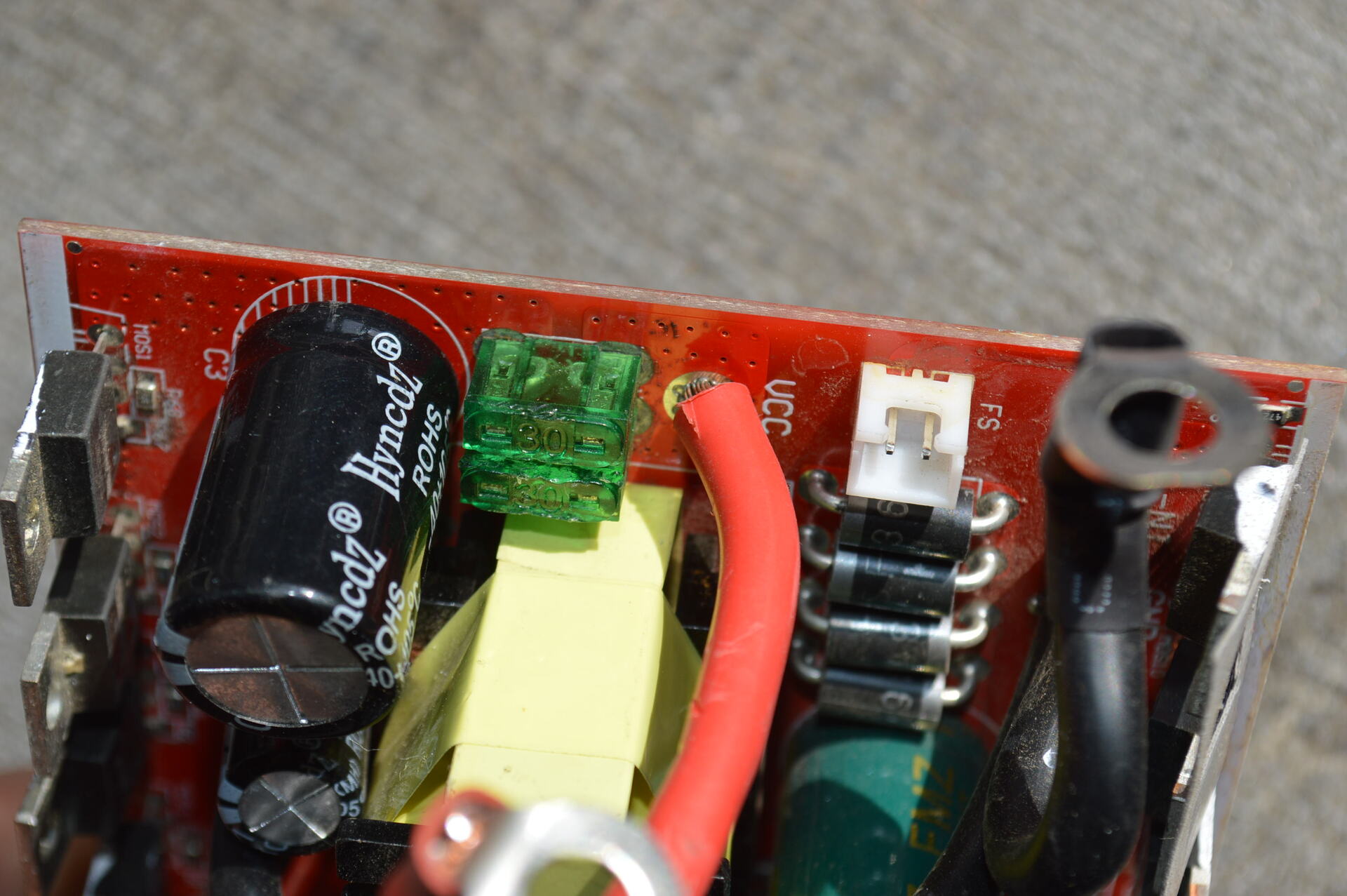

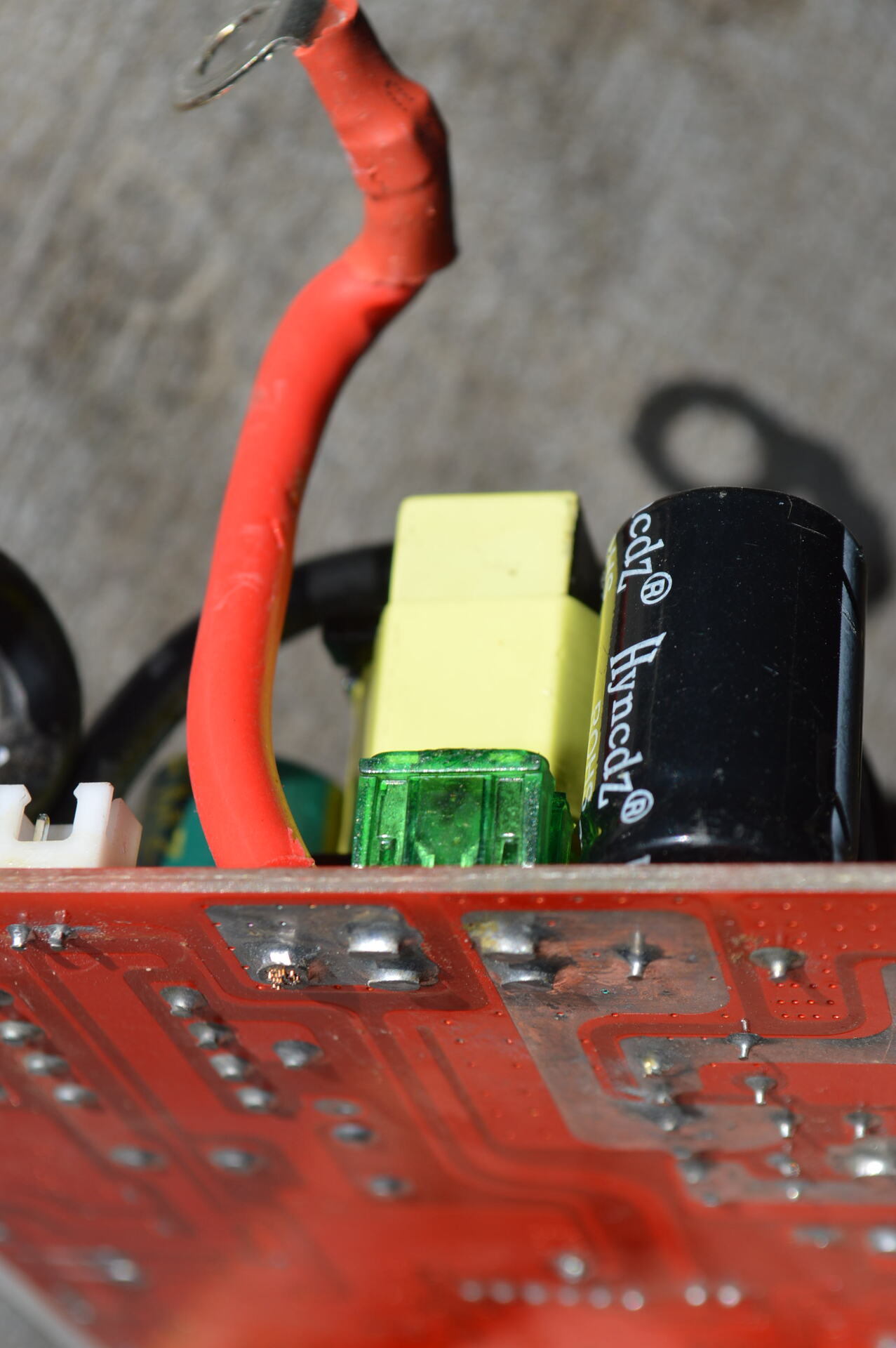

(#) Fats Domino hozzászólása Ápr 9, 2025 /

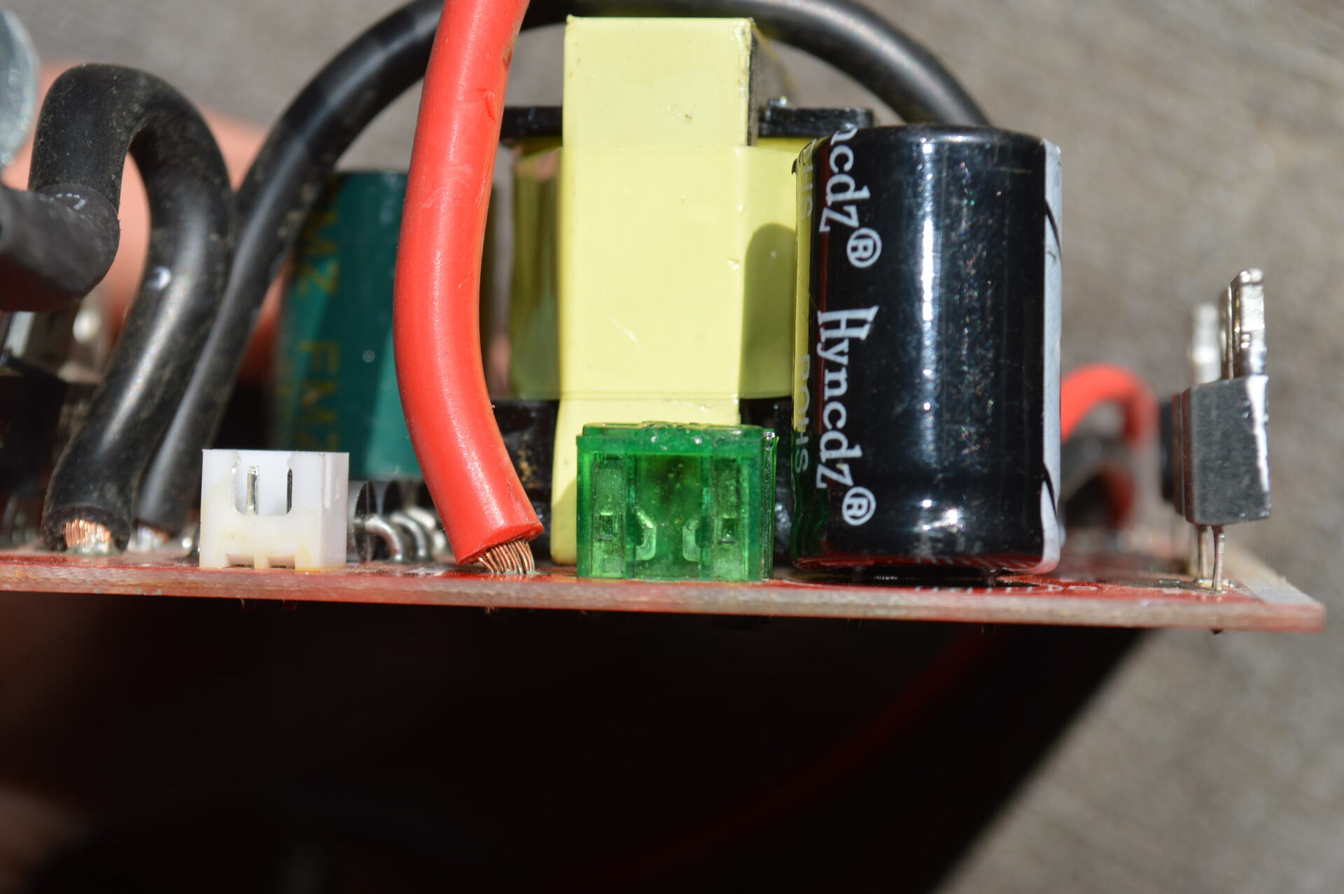

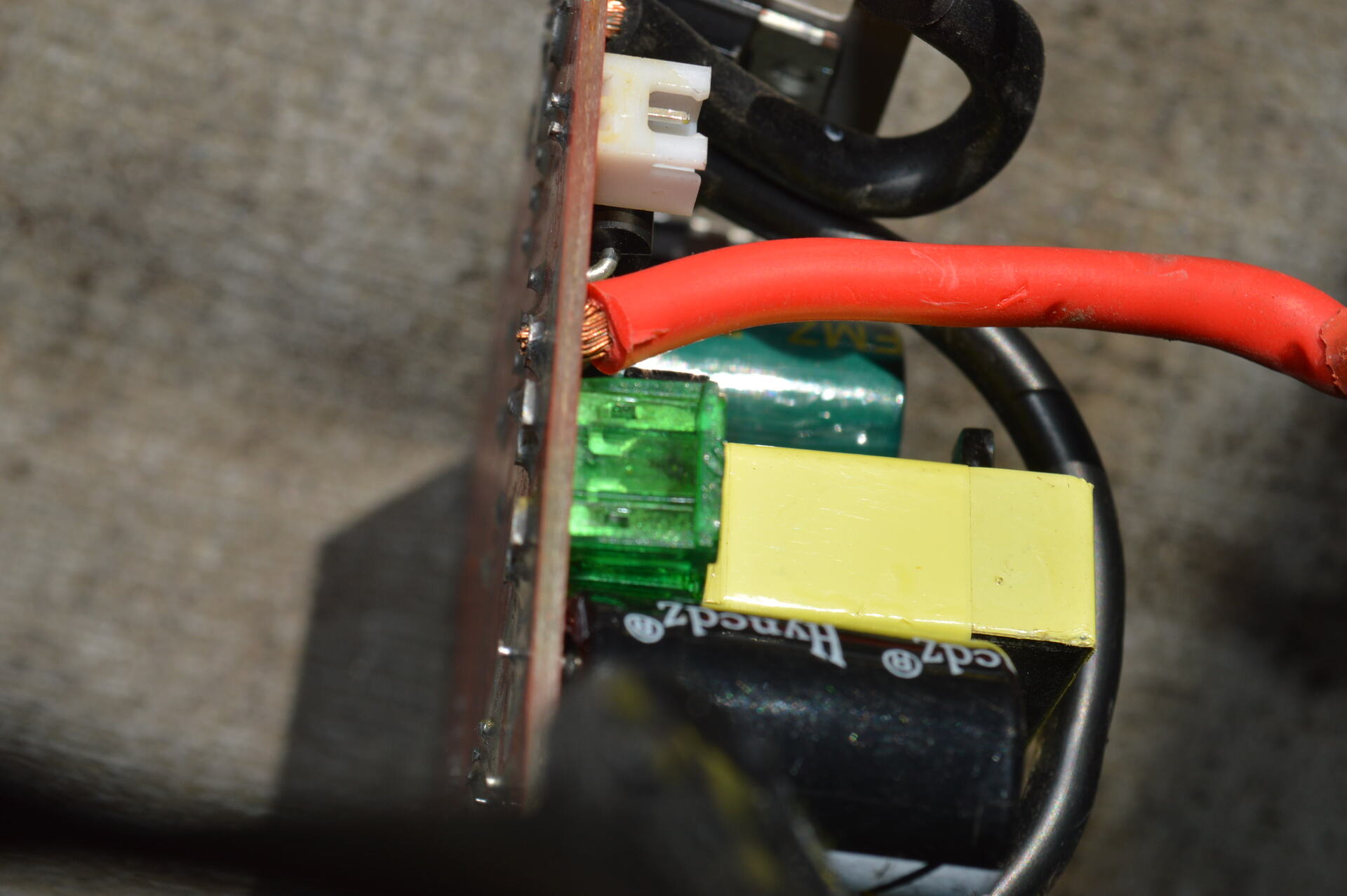

Milyen alkatrész ez?
Tisztelt fórumozók!
Ez millyen alkatrész lehet? Panelba forrrasztott, jelölés '30'
A hozzászólás módosítva: Ápr 9, 2025
(#) KU202M válasza Fats Domino hozzászólására (») Ápr 9, 2025 / 2
Mondjuk 30A-es olvadó biztosító?
(#) rectamas válasza Fats Domino hozzászólására (») Ápr 9, 2025 / 2
30A-es biztosíték.
(#) majkimester válasza uniman hozzászólására (») Ápr 9, 2025 / 3
Ez egy autókban használatos biztosíték beforrasztva.
(#) uniman válasza majkimester hozzászólására (») Ápr 9, 2025 /
Oké...talán ez egy 12V/230V-os inverterben lehet (ezt a kérdező megadhatta volna, meg azt is hogy nem "panelbe beforrasztott" SMD cucc!).
(#) Fats Domino válasza uniman hozzászólására (») Ápr 9, 2025 1 /
Remélhetőleg jól látható a fotón, hogy nincs foglalatban a biztosíték,, közvetlenül a panelba forrasztották ezt az alkatrészt, ezért voltam bizonytalan az alkatrészt illetően. Néha egy egyszerű tőmondatban a kérdésre válaszolni (mint tette ezt KU202M és rectamas, majkimester) kifizetődőbb.Egyébként egyetlen szóval sem állítottam,hogy ez egy SMD cucc!!annyit állítottam ,hogy a panelba van forrasztva(amint ez ki is derült) majkimester köszi! Elismerve egyéb magasabb fokú szakmai ismereteidet, tisztelettel, egy laikus.
(#) uniman válasza Fats Domino hozzászólására (») Ápr 9, 2025 /
Kösz...így már azt is látni, hogy ez kiégett. Ez nagyon "kínai" megoldás...
Én azt hiányoltam, hogy a gyöngébbek kedvéért (pl. én), leírhattad volna, hogy nem smd, mert messziről annak tűnhet.
(#) Régi motoros válasza uniman hozzászólására (») Ápr 9, 2025 / 1
Aki látott már késes biztosítékot, az ránézésre felismeri, még a mellékelt képről is.
Nem kell ezt túlragozni...
(#) uniman válasza Régi motoros hozzászólására (») Ápr 9, 2025 /
Ilyenek vannak az autómban is...de még nem kellett cserélnem egyiket sem.
A kép optikailag átverős, ha a piros vezeték átmérőjéhez viszonyítjuk a bizti méretét...ez téveszthetett meg.

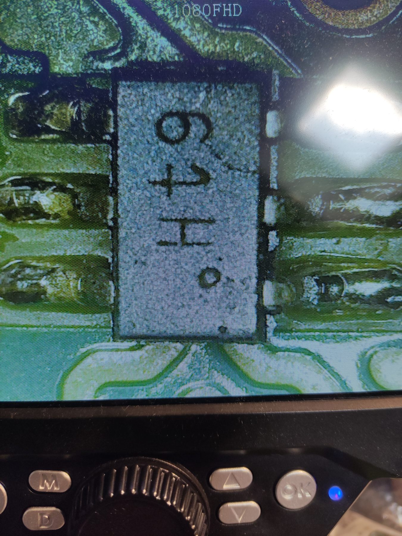

Táp IC
Tönkrement a LED tápegységem. Tipusa SKU:6133
Kimenetén villog a kontrol LED. Próbál feléledni, de nem tud. Minden alkatrész le van mérve. Mind jó, kivéve a primer felőli IC. Kicserélném de nincs rajta típus jelzés.
Felismeri valaki az IC-t kép és bekötés alapján?
Köszönöm a válaszokat.

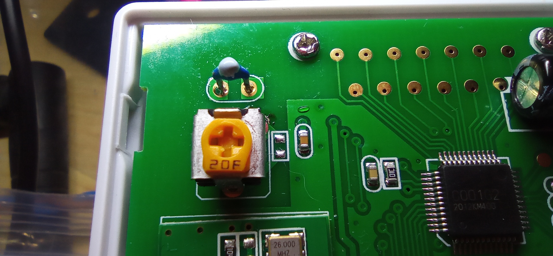

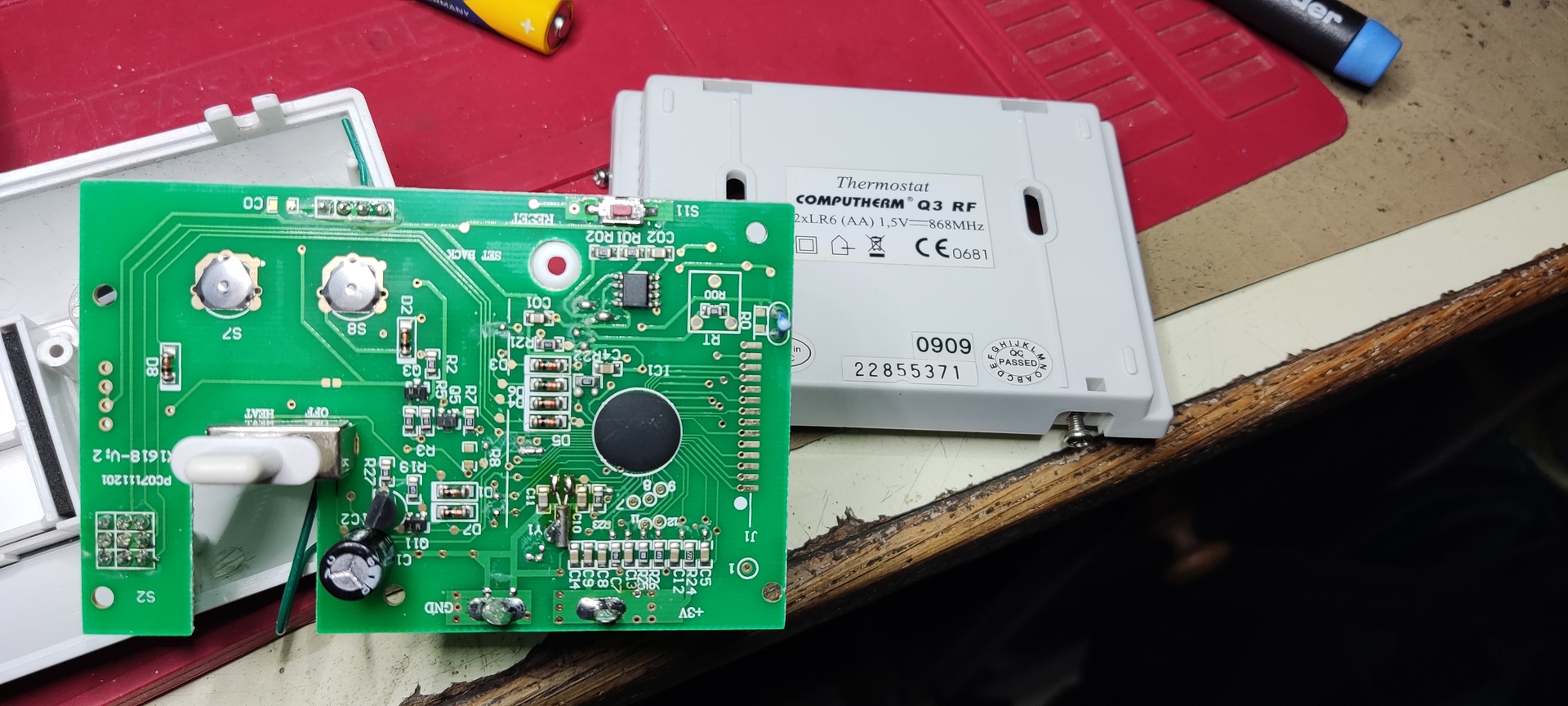

Mekkora értékű ez a poti?
Egy computherm q3rf készülékemben tönkremet valamiért az ntc mellett lévő poti,amivel kalibrálni lehet a hőfokot 20F van ráírva semmi más.Valakinek esetleg ad ez támpontot,hogy mégis mekkora értékűt vásároljak bele?
Előre is köszönöm!
A hozzászólás módosítva: Ápr 17, 2025
(#) Bakman válasza Babita hozzászólására (») Ápr 17, 2025 / 2
Nem lehetséges, hogy festékhiányos 302 (3 kΩ) az a felirat? Nem látszik a képen. Igaz, nem túl gyakori érték.
(#) Babita válasza Bakman hozzászólására (») Ápr 17, 2025 /
Megmondom őszintén,fogalmam sincs.
Mindenesetre,ha más nem lesz,akkor valami 3kohm körülit keresek.

Ha biztosan hibás, szedd szét a potit. A szénpálya ellenállását valószínűéeg meg tudod mérni, ha csak a felét is, már lehet következtetni a teljes ellenállására.
(#) IMi válasza Babita hozzászólására (») Ápr 17, 2025 / 1
Nem írtad adó vagy vevő. Nekünk is ilyen van, típusra..
Szétszedtem, de nincs benne trimmer.
(#) sakrafi válasza Babita hozzászólására (») Ápr 17, 2025 / 1
Szia! 302 lesz az a felírat.Itt talál belső képet is róla.
https://www.megatherm.hu/Shared/ProductFiles/computerm-q3.pdf
(#) Babita válasza IMi hozzászólására (») Ápr 17, 2025 /
A kijelzőröl van szó amiben az elem van,de közben már kiderült az érték.Köszönöm.
Az is megoldás lett volna,de már egyértelmű,hogy jó volt az első tipped.Köszi
(#) Babita válasza sakrafi hozzászólására (») Ápr 17, 2025 /
Tényleg látszik a leírásban,köszönöm.

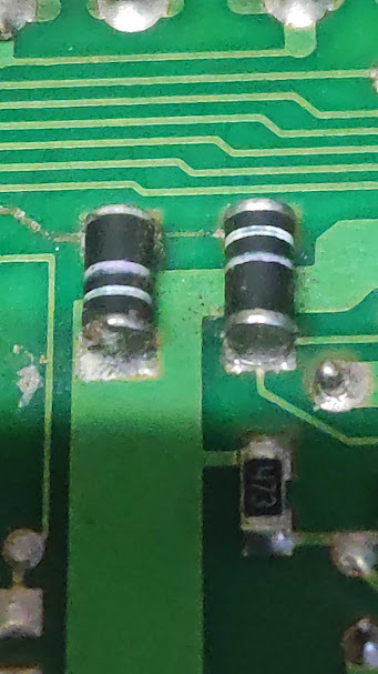

LUX porszivó
sziasztok
A képen látható alkatrészek diódák ha jól gondolom, de milyen típusuak lehetnek?
Az egyik zárlatos...
Lux D820 as porszivó panel
előre is köszönöm a válaszokat
