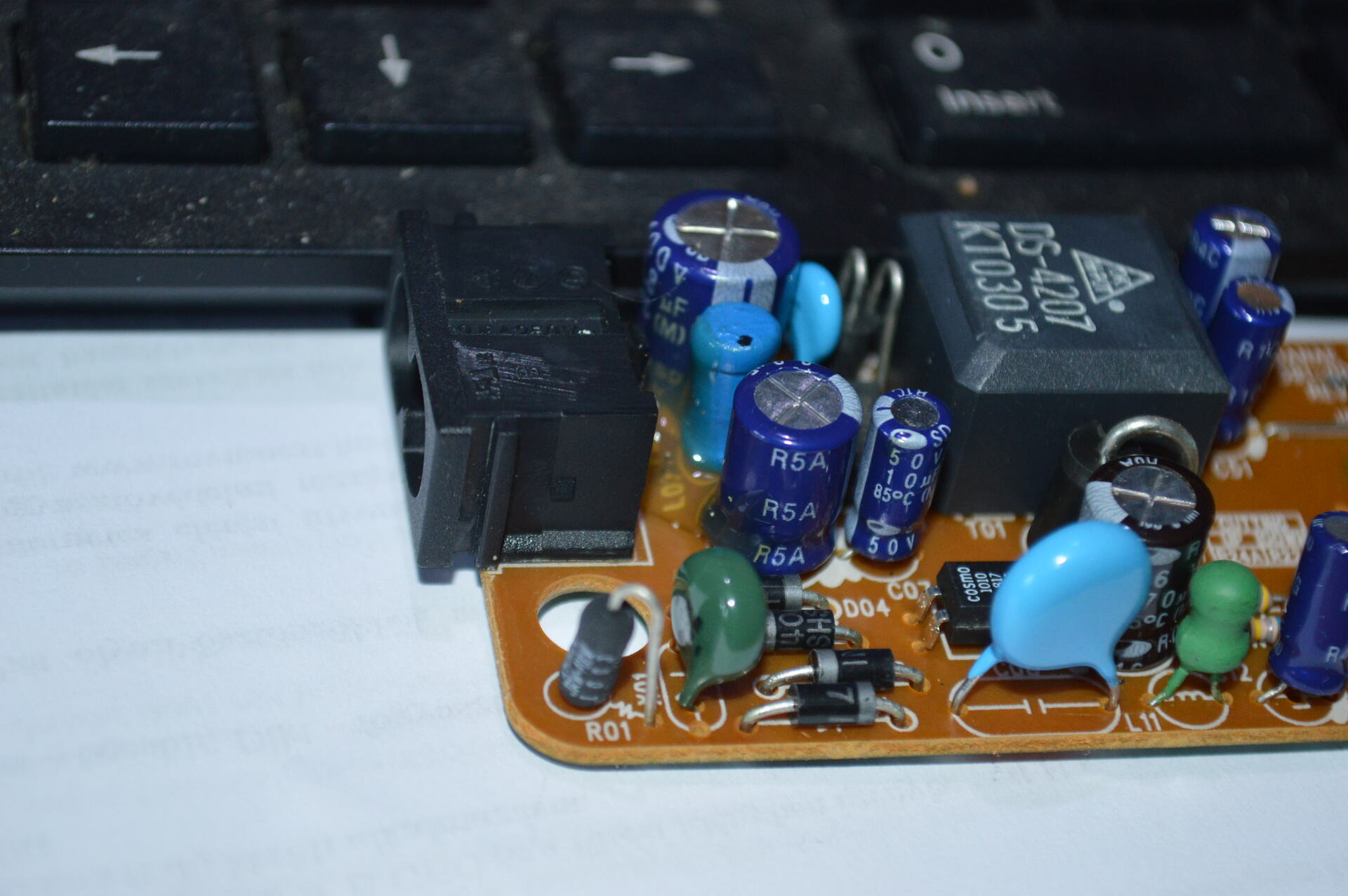

(#) proli007 válasza Fats Domino hozzászólására (») Ápr 29, 2025 /
Hello! Feltételezhetően ez egy "biztosíték ellenállás". Ha megnézed sorba lesz a hálózati feszültséggel. Csökkenti bekapcsoláskor a tranziens áramot és túláram esetén megszakad és nem okoz galibát.

(#) Fats Domino válasza proli007 hozzászólására (») Ápr 29, 2025 /
Igen, valóban sorba van kötve a hálózati csatlakozónál, de most rövidzárt mérek, tehát ez jó kell hogy legyen. vagy mégsem?
Ezek szerint átfolyik rajta az áram, tehát jó. Lehet hogy "sima bizti", csak a formája más, mint az átlag.
Az a kék színű amin semmi jelölés nincs?
Általában a kék színű nagyfesz kondi, vagy VDR. De ezek közül egyik sincs sorba az árammal vagy egy áramkörrel.

Ez egyébként egy kis kompakt digitális gép akkutöltője, nagyon jó lenne ha működne ez a töltő, de jelenleg csak 1,2 V-ot mérek a kimeneti érintkezőkön. Ha az összes kondenzátort kicserélem ,működhet ?? láthatóan a panel minden alkatrésze jól néz ki.köszi

(#) Lamprologus válasza Fats Domino hozzászólására (») Ápr 30, 2025 /
Biztos hogy rossz a töltő?
Sok töltő nem kezdi el tölteni az akkumulátort, ha az túlságosan le van merülve!
Meg kell mérni az akku feszültségét, és ha jóval a névleges alatt van akkor lehet csak ez a gond.
Ilyenkor valami szabályozható táppal el kell kezdeni tölteni az akkut, és ha veszi a töltést, akkor egy idő után már a töltő is elkezdi tölteni.

(#) img válasza Fats Domino hozzászólására (») Ápr 30, 2025 /
Tekercselt huzalellenállás. Ha olvasható fotót csinálnál róla akkor pontosabbat is lehetne mondani.
(#) proli007 válasza Fats Domino hozzászólására (») Ápr 30, 2025 /
Jóslás, a gyenge pontom. De Lampológus hozzászólásában is lehet valami.
Ezek a tápok általában úgy indulnak, hogy a két nagy kondi 320V feszültségéből egy-két soros ellenálláson keresztül, feltöltik azt a 10µF/50V-os kondit. Aztán ha az elérte az indító feszültséget, elindul az Ic. Ha elindul, akkor a trafóról egy diódával már vissza tudják tölteni a 10µF-os kondit. Ekkor megy a táp. Ha eléri a kimeneti feszültsége az aksi töltésfeszültségét, akkor a 817-es optocsatolón keresztül leszabályozza az Ic-t. (Pontosabban szinten tartja.)
Ha nem tud feltöltődni a kondi, mert mondjuk megyúlt/megszakadt az ellenállás akkor nem indul el. Ha zárlat van a kimeneten, akkor nem tudja visszatölteni a trafó a 10µF-ot, és így csak addig megy, míg le nem esik a kondi feszültsége. Ekkor leáll a táp és újra töltődik a kondi.
Amúgy a panel másik oldalán kellene lenni még egy Ic-nek. Mert valami kapcsolja a kétszínű Led-et. Ha nincs, akkor nagy tudomány nincs benne és esetleg a sarokban álló tranyó, egy TL431-es és az szabályoz vissza.
(A táp Ic típusát nem látni, de lehet hogy az is valami komplex dolog. Előfordul, hogy nincs is nagy értékű ellenállás a 10µF részére és már az is benne van az Ic-ben.)

(#) Fats Domino válasza img hozzászólására (») Ápr 30, 2025 /
Ezt most melyikre érted?? A kék színű alkatrészre?
Nem, a fekete R01-re, a bal alsó sarokban. Vagy nem arról volt szó?
A kék színű a hálózati csatlakozónál és semmilyen felirat nincs rajta
Az nekem zavarszűrő tekercsnek tűnik: közel rövidzárat kell mérned a lábai közt.
Na, itt aztán van egy kis ez meg az. Tehát jó lesz ha töltöd az akksit és úgy rápróbálod. Mert ez itt akármit is csinálhat a két Ic-vel.
