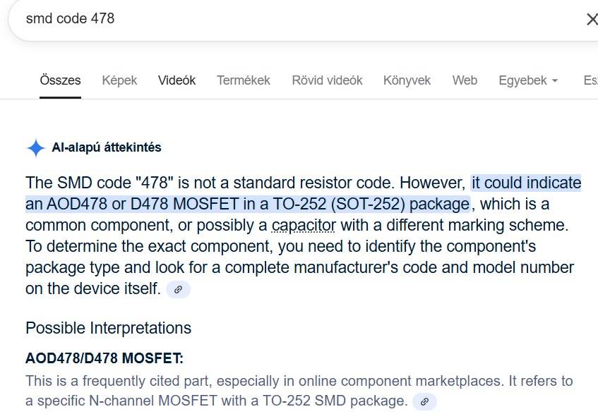

SCHCD2S02P panel alkatrész kérdés
Kazán paneljén elszállt a csatolt képen éppen látható tranzisztor(?) Tisztítás után a felirata ugyanaz, mint amit fölötte pirossal bekarikáztam. Mi lehet ez? Új panelt rendedltem közben. Úgy tűnik típushiba, mert más is említette már ugyanazt a hibát, amit produkál ilyenkor a kazán, csak neki 4 év után, nálam 11 év után szállt el.
(#) lasertank válasza Tiano hozzászólására (») Szept 10, 2025 / 1
Talán BC847B-AU=47B?
ds.pdf
(#) lóri válasza Tiano hozzászólására (») Szept 10, 2025 / 1
Alatta van egy kondi, ami eléggé szegényesen van forrasztva.
Feltölteném egy kis ónnal.

(#) Tiano válasza lasertank hozzászólására (») Szept 10, 2025 /
Jobb híjján erre gondoltam én is, mert nem igazán van találat rá. De vajon?

(#) Imi68 válasza Tiano hozzászólására (») Szept 10, 2025 /
Szia! Légyszíves nézd már meg, hogy a kód 47B vagy 478. Te közelebb vagy hozzá,én még felnagyítva sem vagyok biztos benne hogy melyik. Ennyit tegyél már meg a siker érdekében! Köszi!
