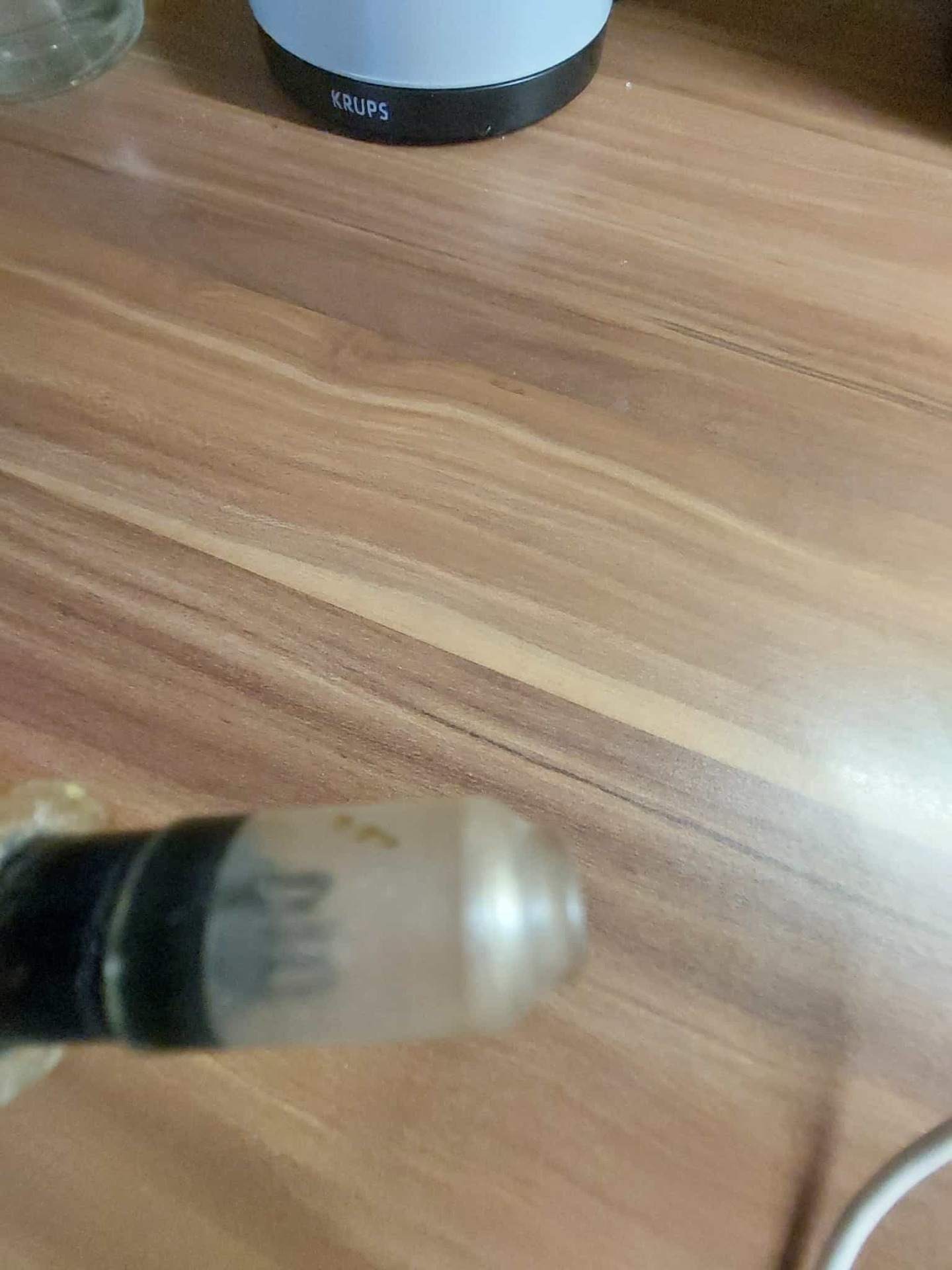

(#) oldradios hozzászólása Jan 5, 2026 /
Fotós vagy HiFi - audio alkatrész?
Kedves Fórumtársak!
A következő alkatrész beazonosításához kérek segítséget: hagyatékből való, egykori gazdája hobbija a fotózás, illetve a HiFi/audio volt, hátha ez szűkíti a kört.
A fekete házon belül egymással párhuzamosan két pici spirálrugó van (kb. olyan mint a golyóstollakban).

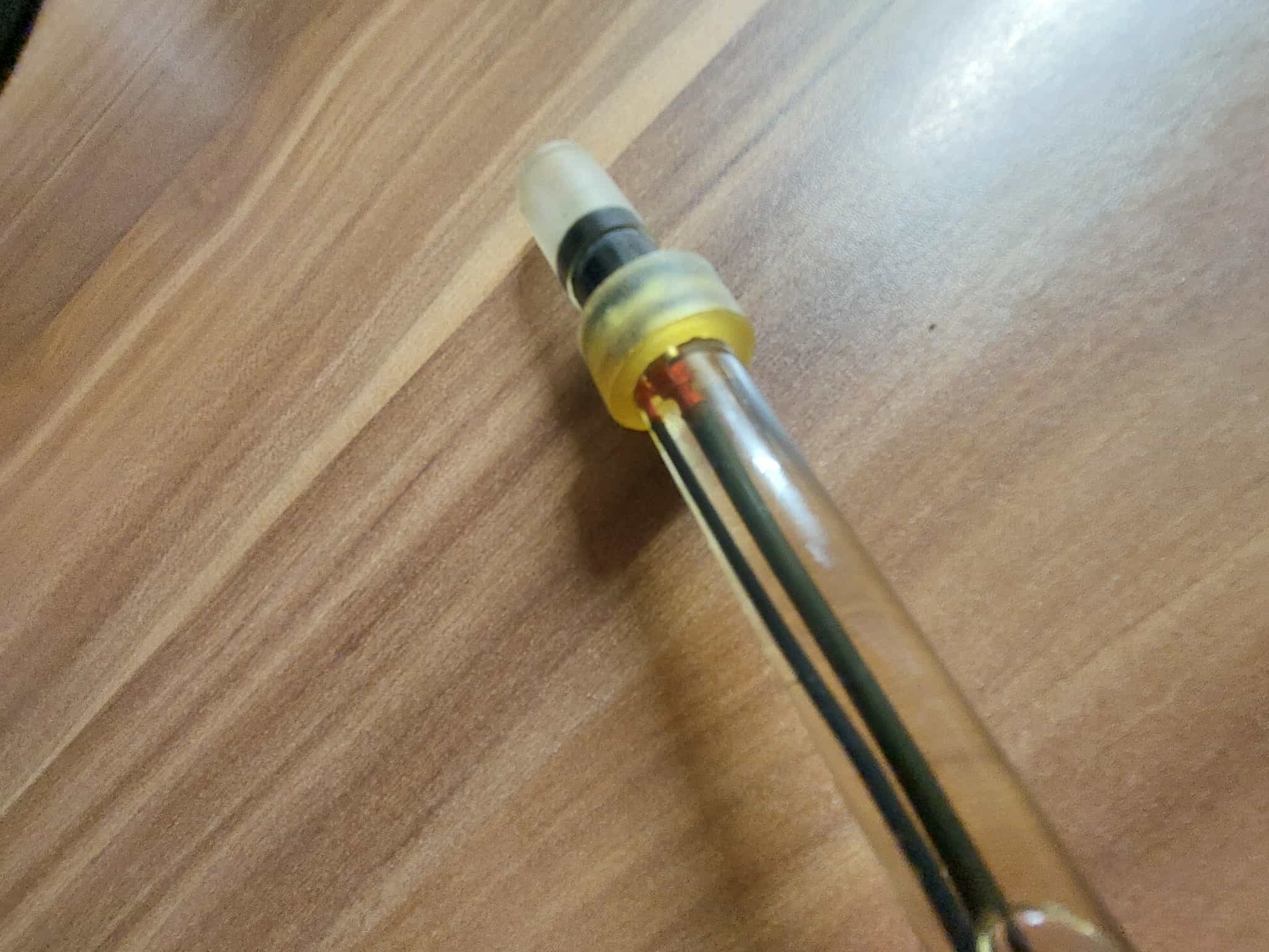

(#) Vikihun hozzászólása Jan 5, 2026 /
Uv led panel ismeretlen alkatrész
Sziasztok, sajnos nem találok semmit a képen látható hatlábú alkatrészről.
Ez egy uv led panelja.
Sajnos nem világít a led. A vezérlő része bekapcsol csak nem kap jelet a n-mosfet. Ha áthidalom a mosfetet világít a led. Cseréltem mosfet-et, de azzal sem jó, ezért gondolok a hatlábú alkatrészre. Sajnos nem vagyok profi.
(#) majkimester válasza Vikihun hozzászólására (») Jan 5, 2026 /
(#) boyscout válasza oldradios hozzászólására (») Jan 5, 2026 /
Ha a fém bedugóban középső vezeték, iiletve valami koax dugó féle, akkor elképzelhető valami vaku indító
csatlakozó lehet.Ha nincs benne szigetelt belső érintkező, akkor téves a feltételezés.
A régebbi fényképezőknél volt egy kis dugós csatlakozó, a vaku szinkronizálásához.
Ezt később beletették a vaku sin oldalába, amikor feltette a sinbe a vakut,elektromosan indíthatóvá tette.
Boy
(#) oldradios válasza boyscout hozzászólására (») Jan 5, 2026 /
A fém bedugó üres, de feltételezem hogy ez egy hiányos "valami": bár van tippem, lehet-e ez egy lemezjátszó hangszedője?
(#) boyscout válasza oldradios hozzászólására (») Jan 6, 2026 /
Nem lehetetlen, hogy hangszedő tartó, de akkor még a tű,meg egyéb részeit védő lemezek kellenének hozzá.
A hagyományos zafírnál tekercsek vannak, a gyémánt tűnél jobbára piezo kristályok.De ahhoz még sok alkatrész,
meg a felfogatása kellene...
(#) Lacika válasza oldradios hozzászólására (») Jan 6, 2026 /
Mi van abban a fekete micsodában?
(#) oldradios válasza Lacika hozzászólására (») Jan 6, 2026 /
Csak 1-1 spirálrugó (olyanok mint a golyóstollakban) van benne az 1-1 fémhüvellyel/aljzattal egy vonalban. De nem kizárt hogy ez így hiányos állapotú.

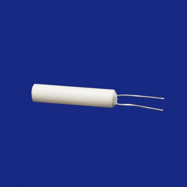

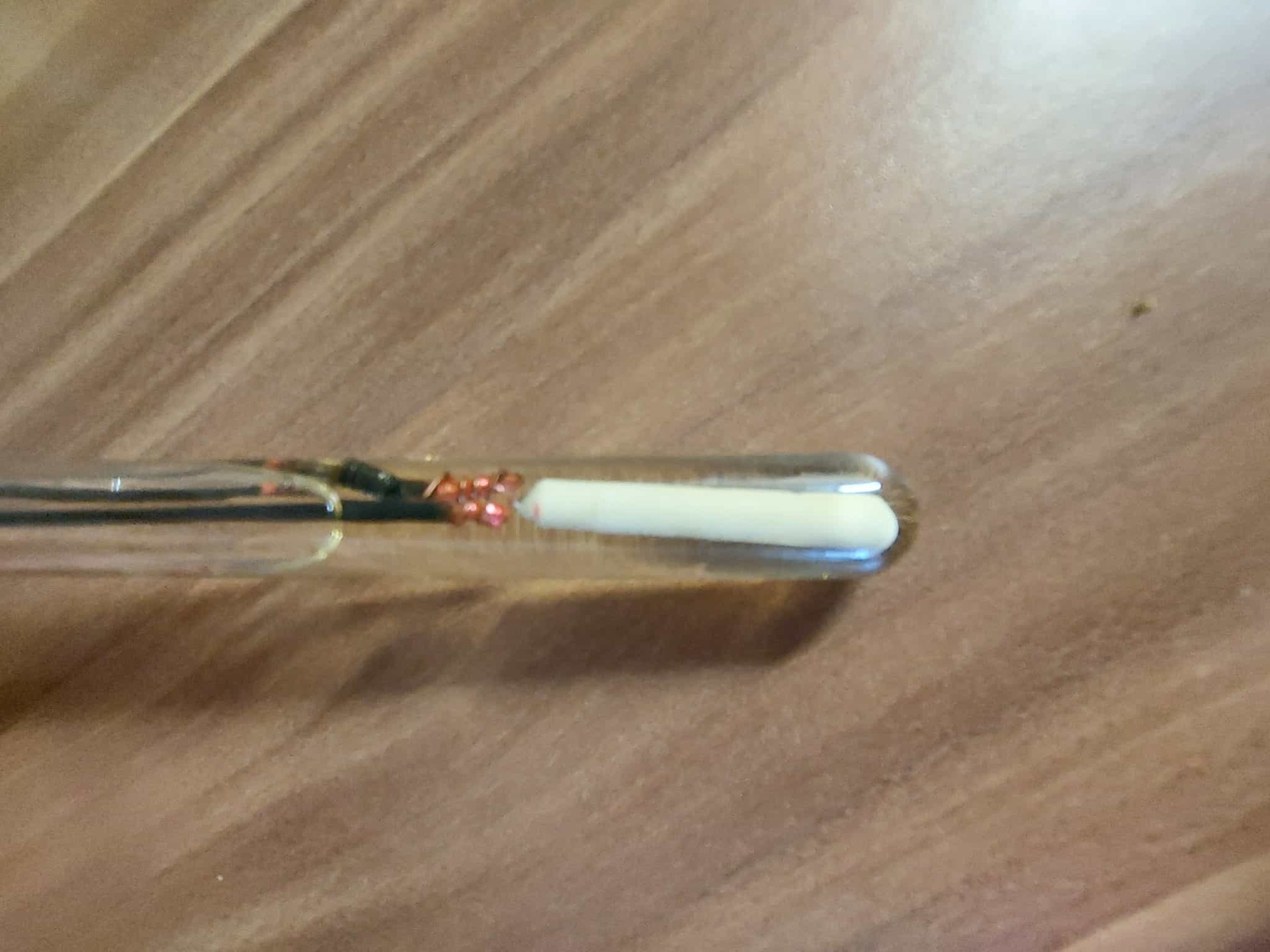

(#) lexio hozzászólása Jan 14, 2026 /
Adatlap
Tudna valaki segíteni egy adatlappal hogy ez micsoda és mire
lehet használni.
Előre is kösulzönöm.
(#) uniman válasza lexio hozzászólására (») Jan 14, 2026 / 2
Rákötöd a 230-at és ráteszel egy csésze kávét...kiderül mit tud!
(#) lexio válasza (Felhasználó 32034) hozzászólására (») Jan 14, 2026 /
(#) lexio válasza uniman hozzászólására (») Jan 14, 2026 /
Kössz.
(#) boyscout válasza lexio hozzászólására (») Jan 14, 2026 / 1
Sokat elárulna, ha megmondanád, hogy miből szedted ki.
Akár egy kávéfőzőből, vagy hűtőből, és mi van (volt) még a közelébe?
És a legfontosabb:Mire IS akarod használni?
Egy ellenállás mérő sok mindent elárul, az is lehet, hogy csak egy nagyáramú "Klixon".
Ha túl kicsi az ellenállása, akkor nem dugnám be 220-ba, csak egy kismegszakító után, egy százas izzóval sorba.
De ha peltierrel van dolgod, azt is ki tudod mérni.
Boy
