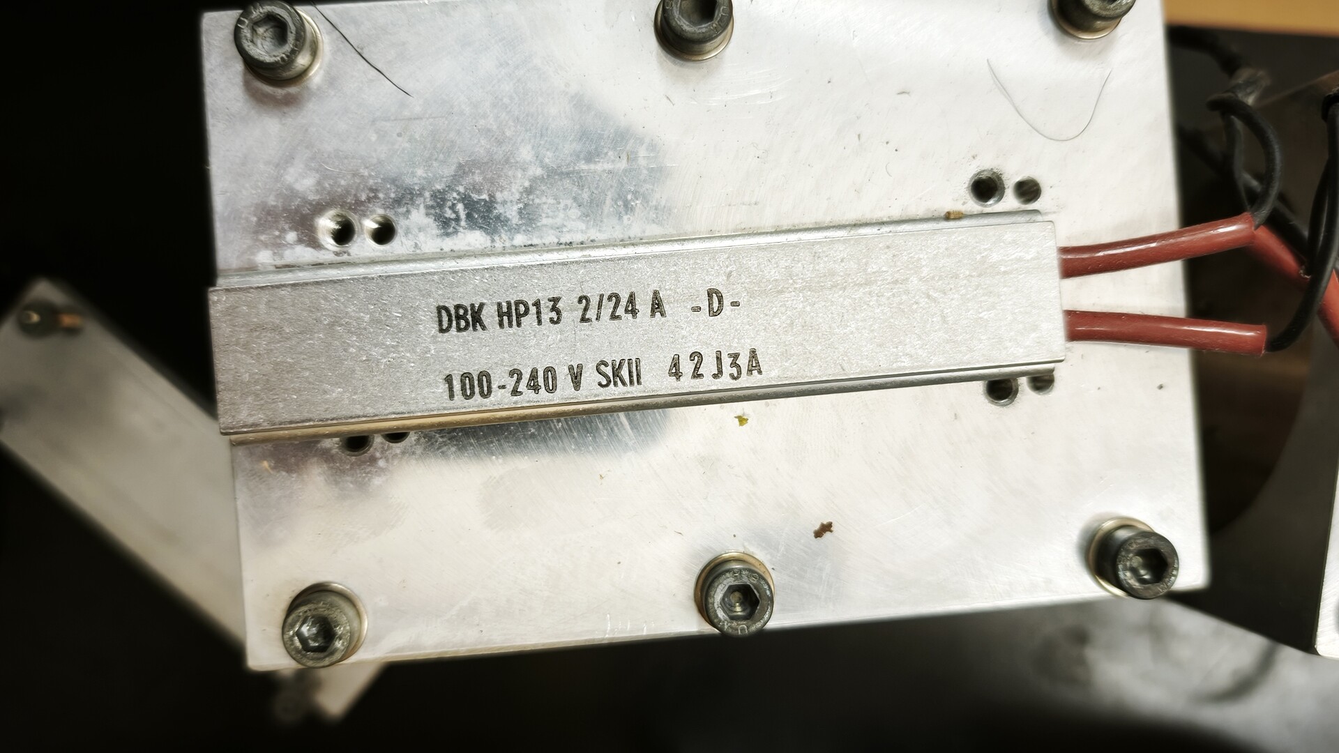

(#) lexio hozzászólása Sze, 16:23 /
Adatlap
Tudna valaki segíteni egy adatlappal hogy ez micsoda és mire
lehet használni.
Előre is kösulzönöm.
(#) uniman válasza lexio hozzászólására (») Sze, 17:40 / 1
Rákötöd a 230-at és ráteszel egy csésze kávét...kiderül mit tud!
(#) tki válasza lexio hozzászólására (») Sze, 17:54 /
A Google képkeresővel lehet hasonlókat találni, ez már talán elég nyom (vagy tévedés): https://www.industrial-eu.dbk-group.com/all-products/ptc-heating-profiles A "DBK HP13" mindenesetre stimmel, meg még egy-két dolog.

(#) boyscout válasza lexio hozzászólására (») Sze, 19:25 / 1
Sokat elárulna, ha megmondanád, hogy miből szedted ki.
Akár egy kávéfőzőből, vagy hűtőből, és mi van (volt) még a közelébe?
És a legfontosabb:Mire IS akarod használni?
Egy ellenállás mérő sok mindent elárul, az is lehet, hogy csak egy nagyáramú "Klixon".
Ha túl kicsi az ellenállása, akkor nem dugnám be 220-ba, csak egy kismegszakító után, egy százas izzóval sorba.
De ha peltierrel van dolgod, azt is ki tudod mérni.
Boy
(#) uniman válasza boyscout hozzászólására (») Sze, 19:50 / 2
Ez egy PTC fűtőelem...valami ilyesmi lehetne.
Persze a méretei nem lettek leírva... (talán a kávéhoz túl forró lehet, de SMD LED cseréhez aluhordozón pont jó).
A gyártó katalógusában HP08-asnál nem láttam nagyobb számút...

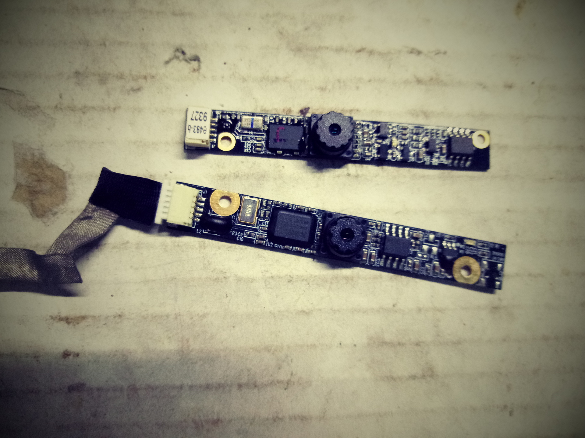

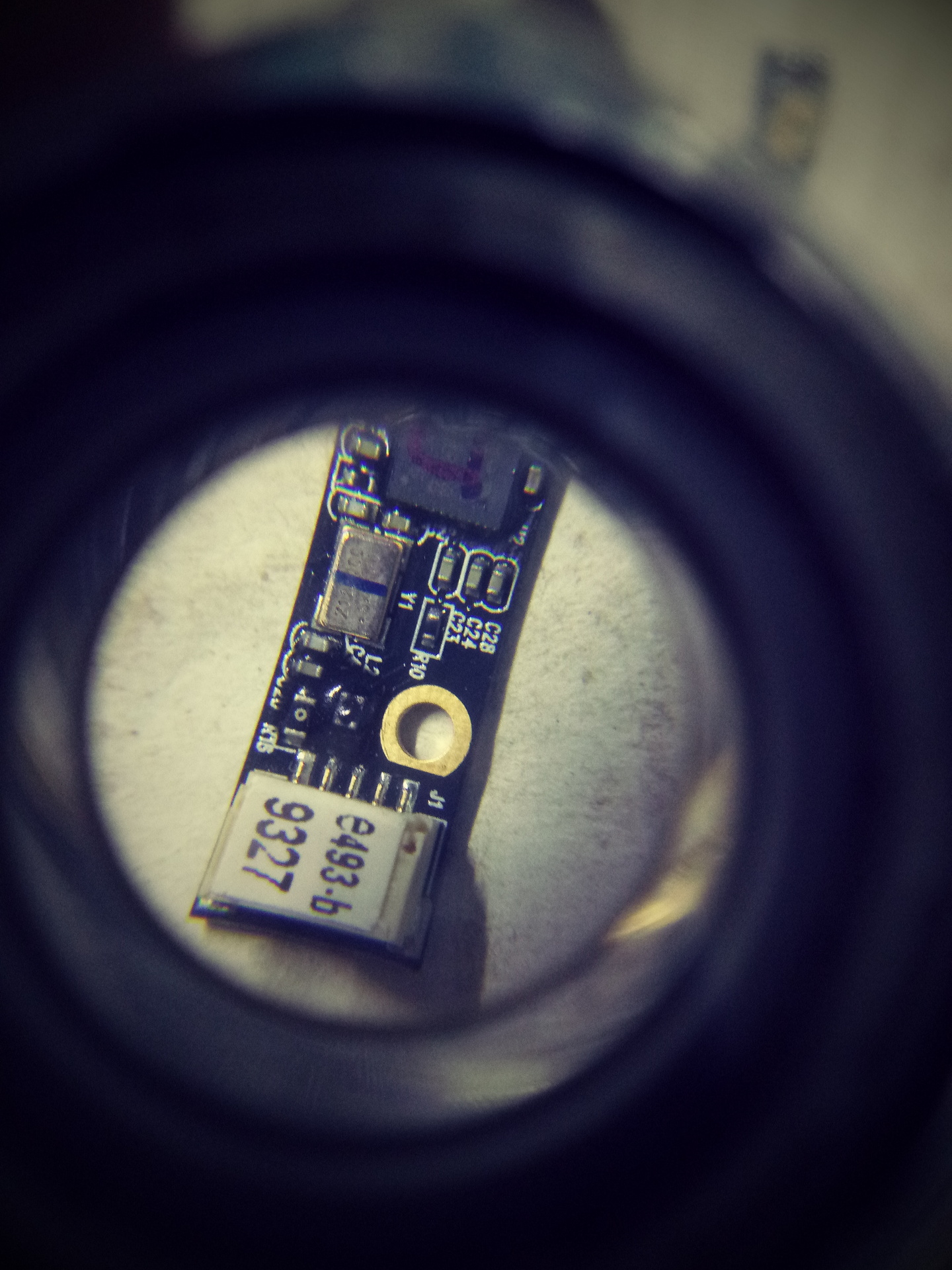

Kérem szépen a segítségetek!
Egy endoszkóp kamerát kellene gyorsan összeütni.
Laptopból bontottam két usb-s kamerát, és kellen a J1-es csatlakozó kiosztása,
hogy usb kábelen kb két méterre egy 120 mm lukon benézzek egy girbe gurba játatba,
hol van eltömődve.
A világítást is jó lenne használni...
Köszönöm a gyors választ.

(#) uniman válasza boyscout hozzászólására (») Sze, 22:53 / 2
Youtube-on is nézz szét...
