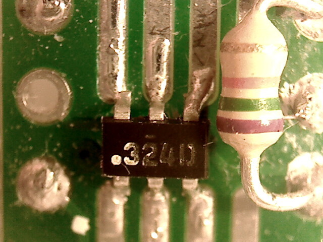

(#) PDM hozzászólása Dec 20, 2025 /
324D felirat
sot23-6 tokozás.
Mi ez?
Kösz.
(#) granpa válasza PDM hozzászólására (») Dec 20, 2025 /
Valószínűleg egy 4x OPA. Írd be a kugliba. (LM324)
A hozzászólás módosítva: Dec 20, 2025
(#) tki válasza granpa hozzászólására (») Dec 20, 2025 /
Hat lábbal? : -) Ha bepötyögöd, hogy "smd marking" és "sot-23-6", semmit sem fogsz találni. Ha nem figyelsz, akkor az LM324D-t.
(#) majkimester válasza PDM hozzászólására (») Dec 20, 2025 /
Esetleg AFN3432 vagy GSM3432 MOSFET.
32yw a kódjuk, ahol az yw a gyártás idő kódja (year, week).
(#) granpa válasza tki hozzászólására (») Dec 20, 2025 /
Nem figyeltem a 6 lábra (pedig akkor nem pók)
Ja, én is csak gyakorlatozom ezeken a kérdéseken, szóval nem fejből tudtam.
(#) PDM válasza majkimester hozzászólására (») Dec 20, 2025 /
Előkerült a múltamból ez a próbanyák.Vajon mit akarhattam?
1.pin - gnd
3.pin ki- vagy bemenet
4.pin tápfesz
6.pin 75k-val a tápra
(#) wbt válasza PDM hozzászólására (») Dec 21, 2025 / 1
FDC6324 fet-es kapcsoló. (szerintem...)
Tisztelettel: Jani
(#) PDM válasza wbt hozzászólására (») Dec 21, 2025 / 1
Ez az! Kösz., vendégem vagy, ha erre jársz.
https://hatlepcsos.hu/
Feljegyeztem, szavadon foglak! Különben elsőre ismerős volt, sokat használtam anno, olcsó, kicsi.

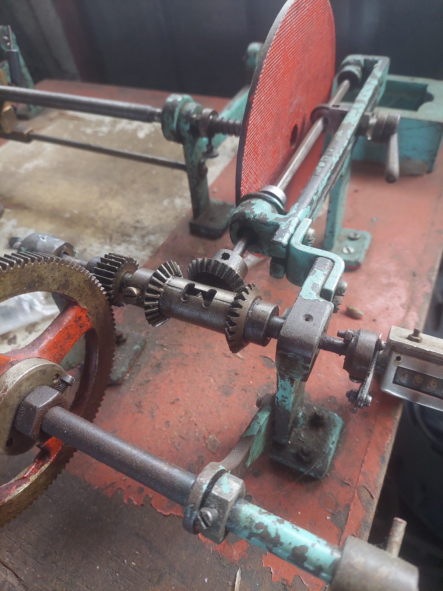

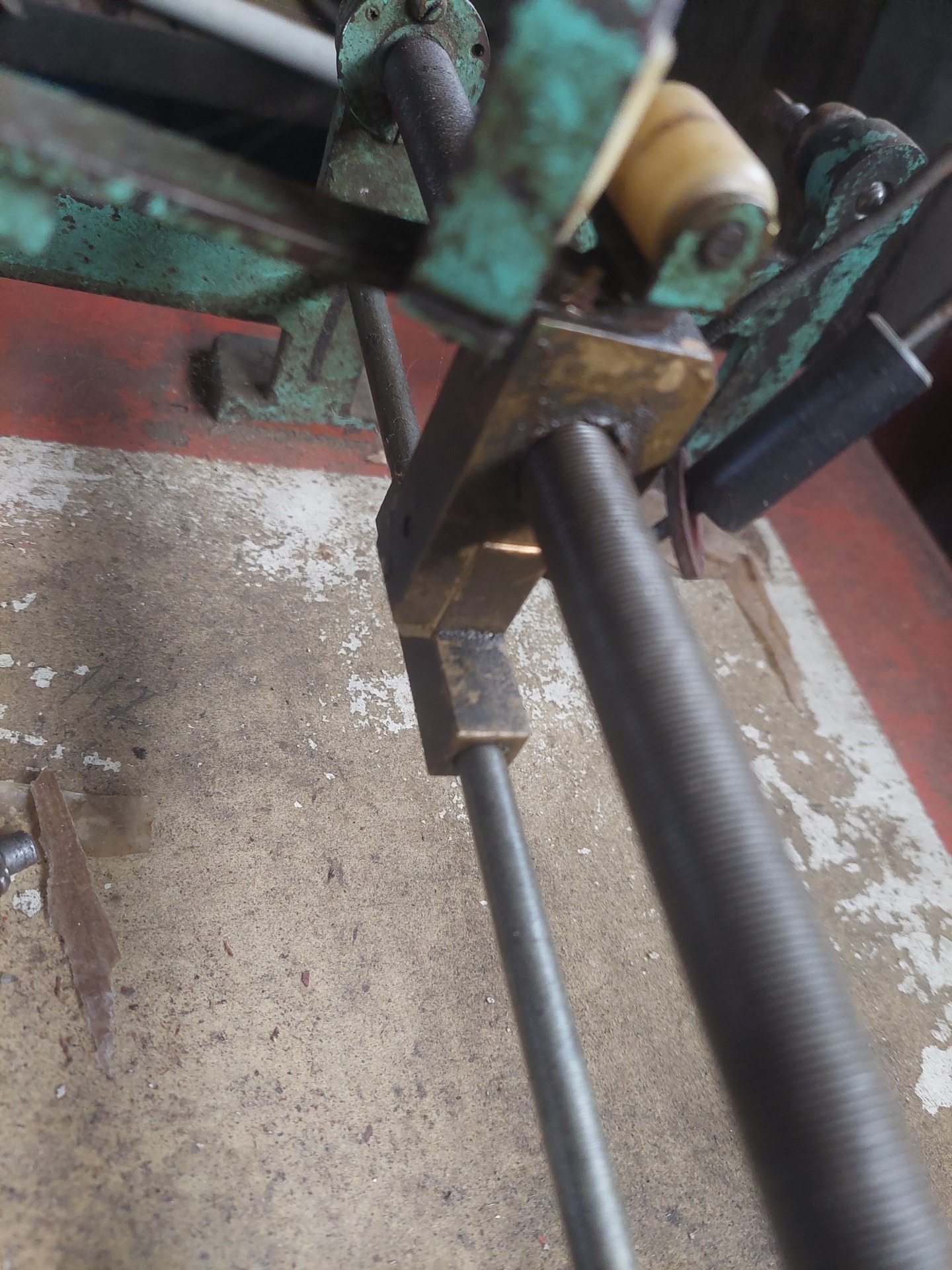

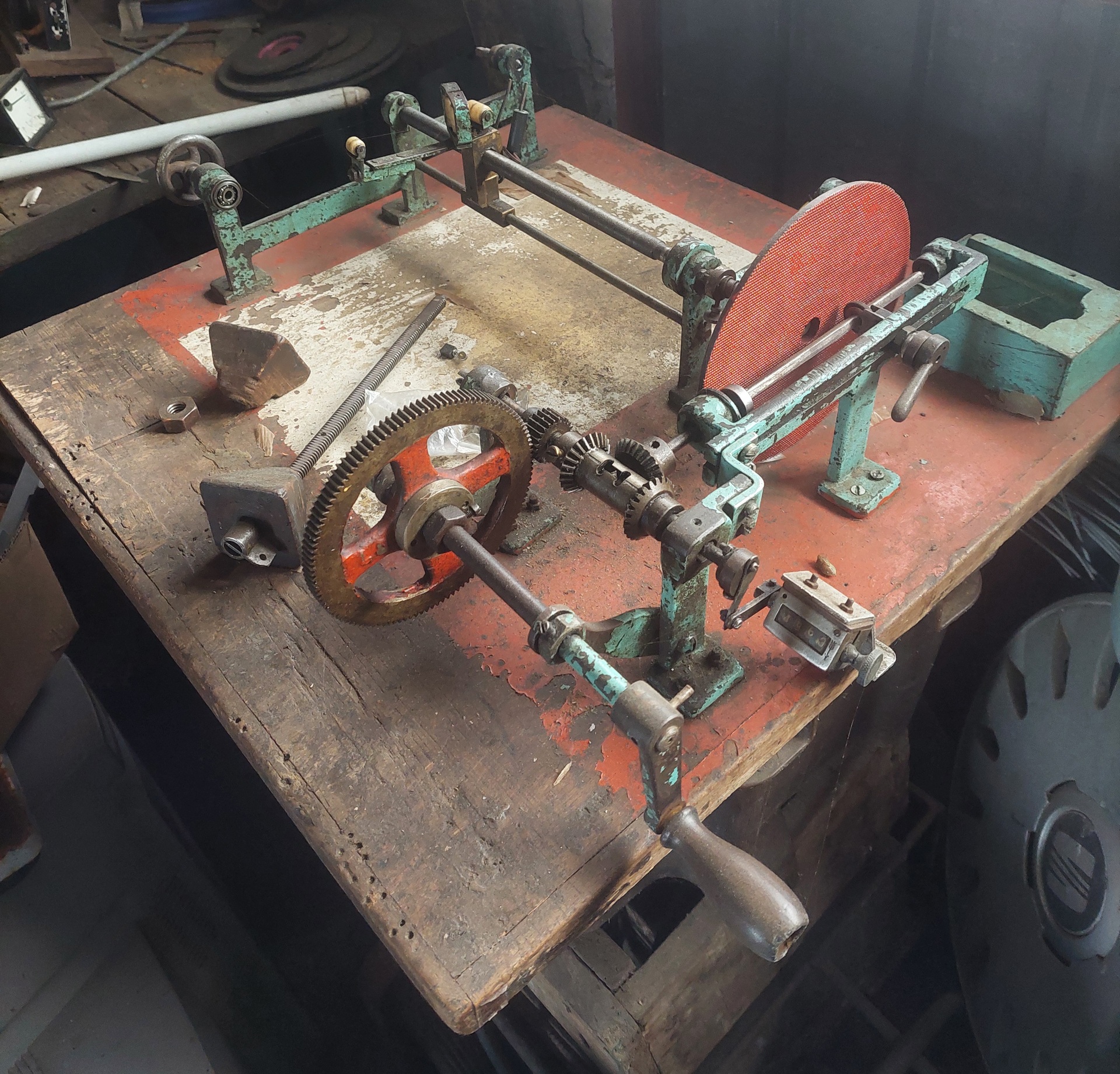

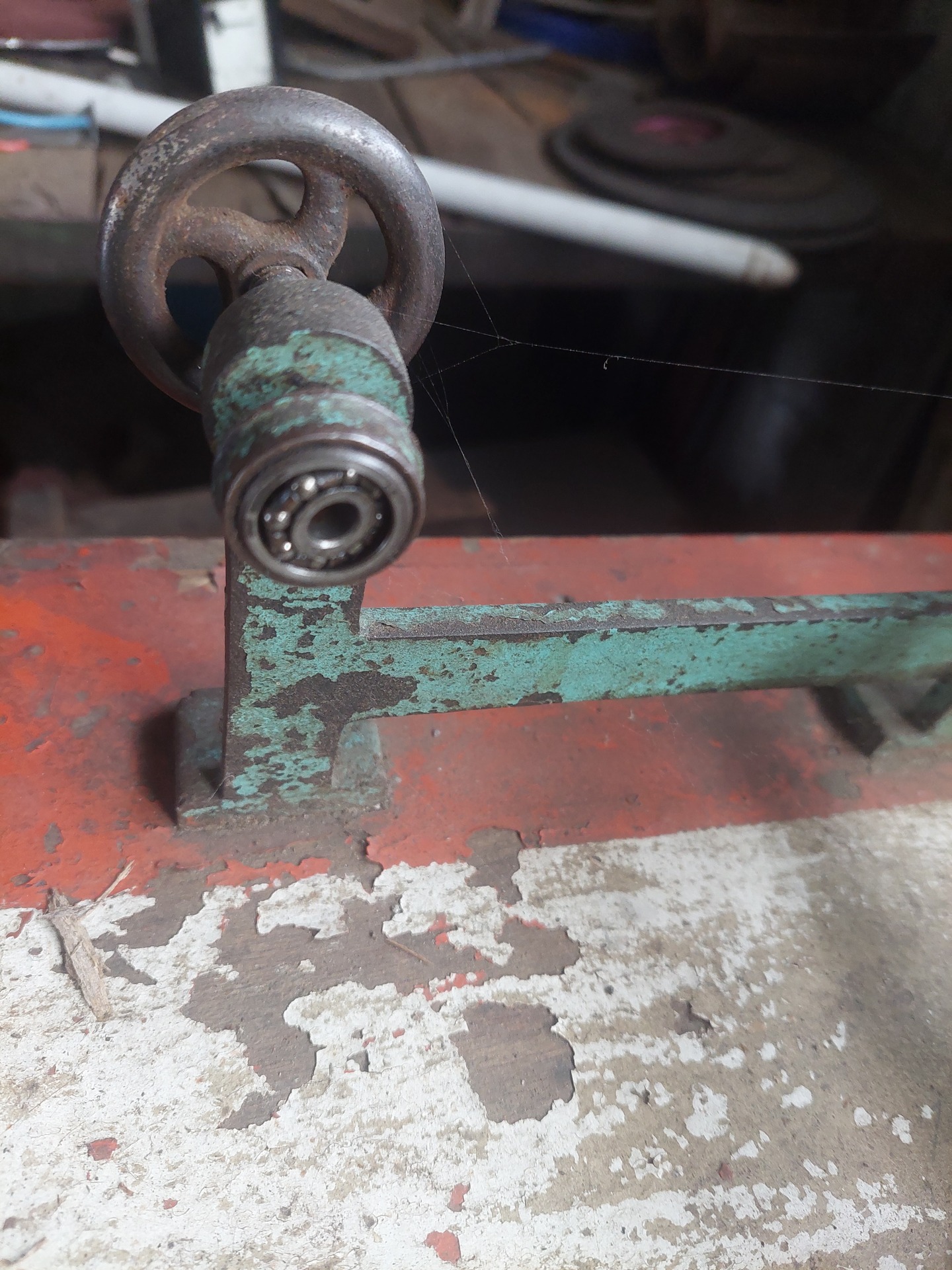

(#) zarodisz hozzászólása Jan 12, 2026 /
Tekercselőgép beazonosítás
Tiszteletem!
Valaki tud segiteni a gyartot esetleg tipusat is beazonositani?
Koszonom szepen!
(#) Gafly válasza zarodisz hozzászólására (») Jan 12, 2026 /
Minőségi többfunkciós házi gyártmány.
Kálmán ha megnézi, akkor szétszedi, és soha nem látod vissza (egészben aztán végképp).
(#) Gafly válasza Gafly hozzászólására (») Jan 13, 2026 /
Ha szereted a mézet, akkor ezt érdemes elolvasni.
(#) somitomi válasza Gafly hozzászólására (») Jan 13, 2026 /
Mondjuk jó lett volna egy közelebbi kép arról a huncut formájú excenterről, ha már így ki van emelve...
