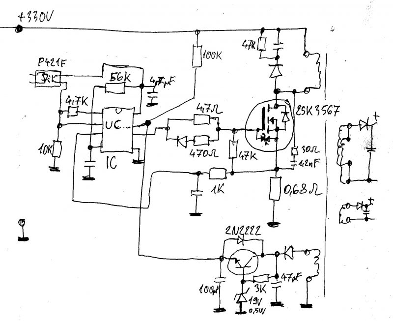

(#) VillTMK hozzászólása Nov 10, 2010 /
Segítségeteket kérném.
Megkértek hogy javítsak meg egy Hitachi UC18YG típusú akkutöltőt (7,2V---18V Ni-Cd 2,6A).
A gond az hogy a 2SK3567 teljesen zárlatos lett és visszament az IC-re a nagyfesz minek hatására lerobbant a teteje és a feliratból csak ennyi látszik „UC ” a többi sajnos eltűnt. Lerajzoltam a kapcsolás primer oldalát, aminek letudtam olvasni az értékét azt fel is tüntettem. Kérdésem az lenne vajon milyen IC kell a kapcsolásba.
Gyanítom hogy az UC38XX (42,43,44,45) valamelyike lesz de melyik. Bár ezzel az IC-vel még nem láttam optos visszacsatolású kapcsolást.

(#) lapose válasza VillTMK hozzászólására (») Nov 10, 2010 /
Szerintem UC3842 lesz a nyerő.
