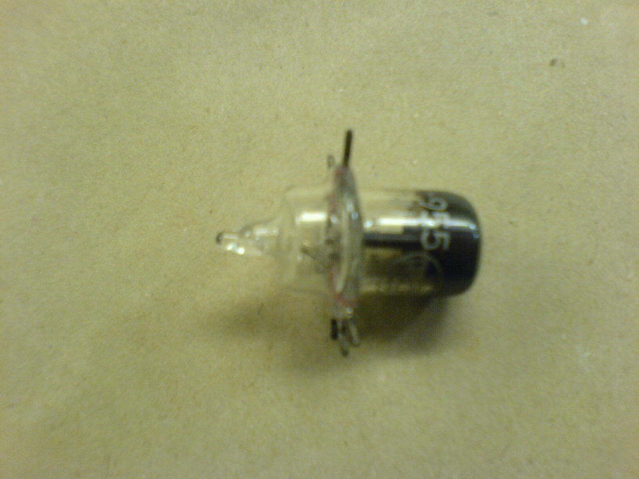

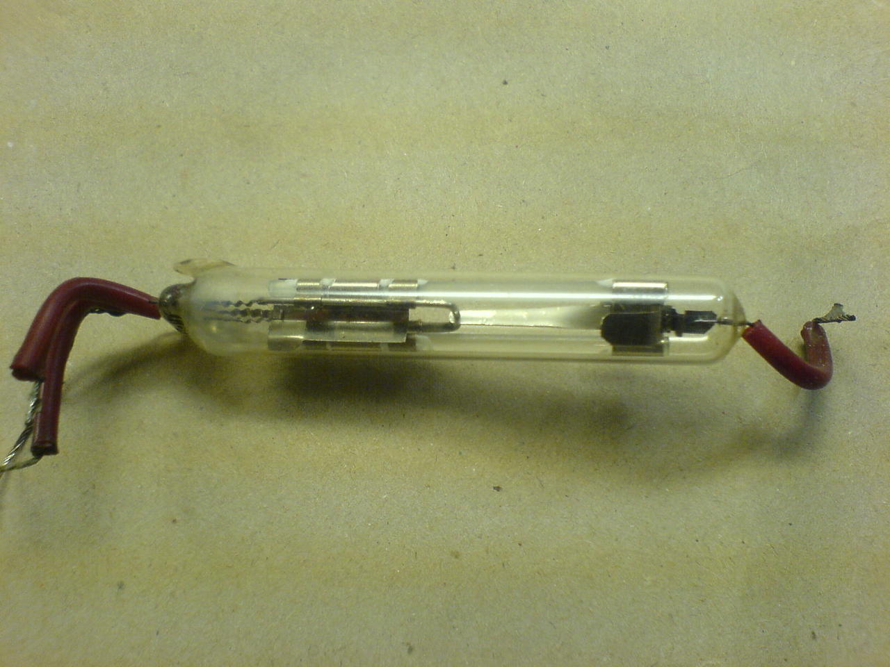

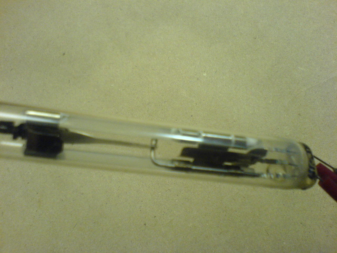

Kedves Kollégák!
Van új kérdés. Ki mit tud? 1. kép 2D213B (átírva latin betűre); a hosszúkásnak nincs felirata (már volt itt, de a kép nem volt ilyen jó); a kis ötlábú cső JRC955 VT-121, (RCA, USA).
Köszönöm: Kálmán
A hozzászólás módosítva: Szept 1, 2014
(#) kirally válasza granpa hozzászólására (») Szept 1, 2014 /
1. képről ezt találtam: Bővebben: Link
Ötlábú cső: Katonai nagyfrekvenciás trióda, Bővebben: Link a képeken a szövegből ki lehet hámozni az adatokat.

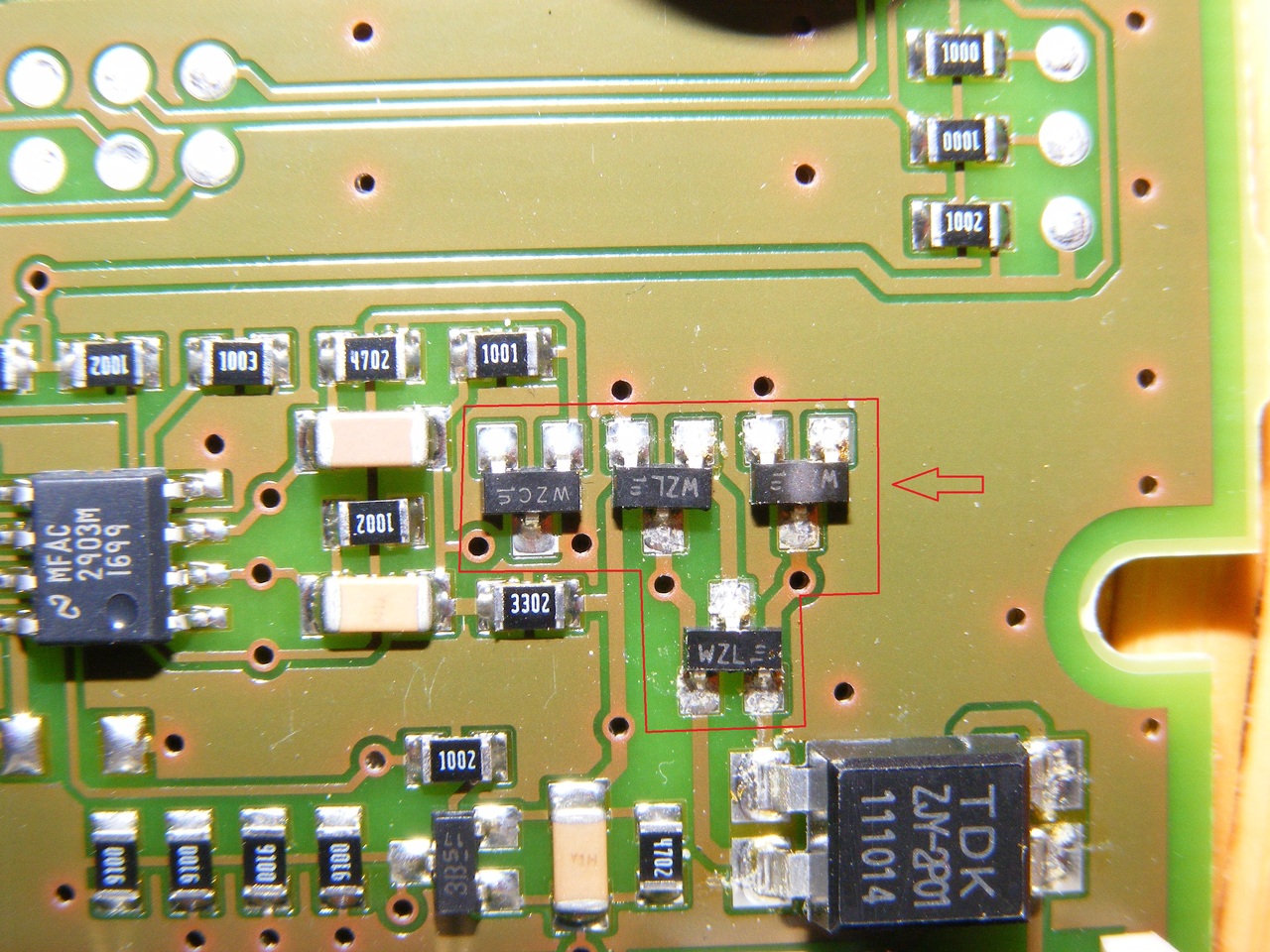

(#) zoszka hozzászólása Szept 2, 2014 /
Tudja valaki pontosan mik ezek? A panel bus illesztőjéhez tartozik...
Köszi

(#) Sebi válasza zoszka hozzászólására (») Szept 2, 2014 /
Bár nem találtam adatlapot, szerintem zener diódák. Én is 4 db-al szoktam védeni az RS485-nél: 2db szembekapcsolt soros a vonalon, másik kettő az A és B szálon a talaj felé.
Ehhez a post-hoz még valami.
Normál működés esetén a bus-ról kapnak tápot az alrendszerek (kb 15V egyen). Bekötés, polaritása mindegy. Ugyanezen megy az adat is.
Ezen a modulon viszont nem. Az egyik irányba kötve normális a működés, a másik irányba zárlatot mutat a bus, de nem teljes zárlat (kb 7V-ra esik vissza a feszültség). Egyébként szerintem is zener-ek, de nyilván nem mindegy milyen paraméterekkel. A végén gondolom egy diferenciál erősítő van ami az adatot kitisztázza.
A hozzászólás módosítva: Szept 2, 2014
Mérjél ki egy jó példányt - mindegyik nem lehet rossz. (lehet, hogy kettő van a SOT23-as tokban)
