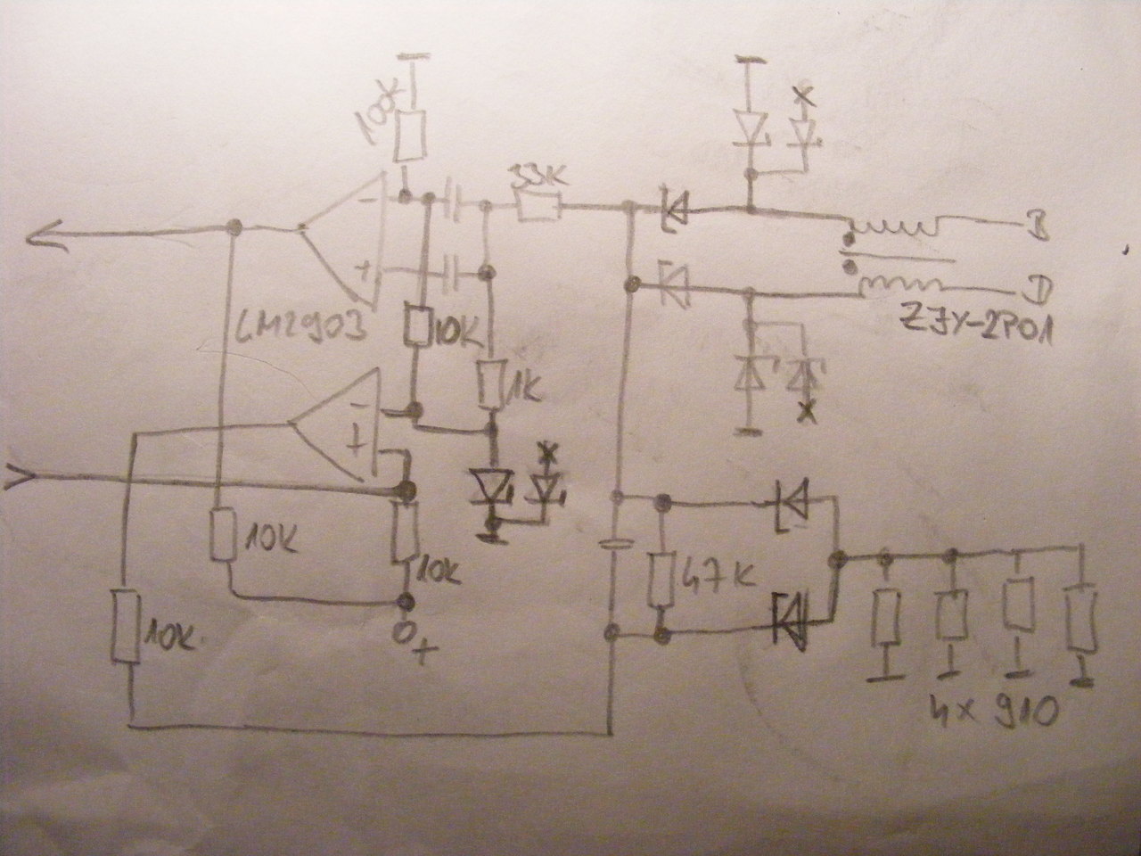

Ha zener-ként kezelem akkor valahogy így nézhet ki visszafejtve. Elképzelhető?
Csak skicc

Szia! Akár ez is lehet, ha a feszültségek stimmelnek:
BZX84-B47 Z-diode 46.06..47.94V, Zzt=1700, Izt=5mA, 410mW
(#) Sebi válasza zoszka hozzászólására (») Szept 3, 2014 /
A működése nem teljesen világos, de az biztos, hogy nem zenerek, hanem sima diódák, mert a táp beadásánál nem lenne értelme a zenereknek (nyitó irányban az is csak dióda) Ott a bemeneti induktivitás utáni - talajra menő - valamelyik lehet zárlatos.

(#) zoszka válasza Sebi hozzászólására (») Szept 3, 2014 /
Igen... kimérve az egyik zárlatos. Viszont ennek a kütyünek külön tápja van, Csak azért írtam hogy a tápot pár eszköz is erről a bus-ról kapja, hogy tiszta legyen a bus sajátossága... A többi kütyüben, ami a bus-ról kap tápot is még van 1-2 dióda is közvetlen a bus-ra kötve.. Az viszont biztos, hogy 2 zener an benne mert az első kötés mindkettő oldalt használja.

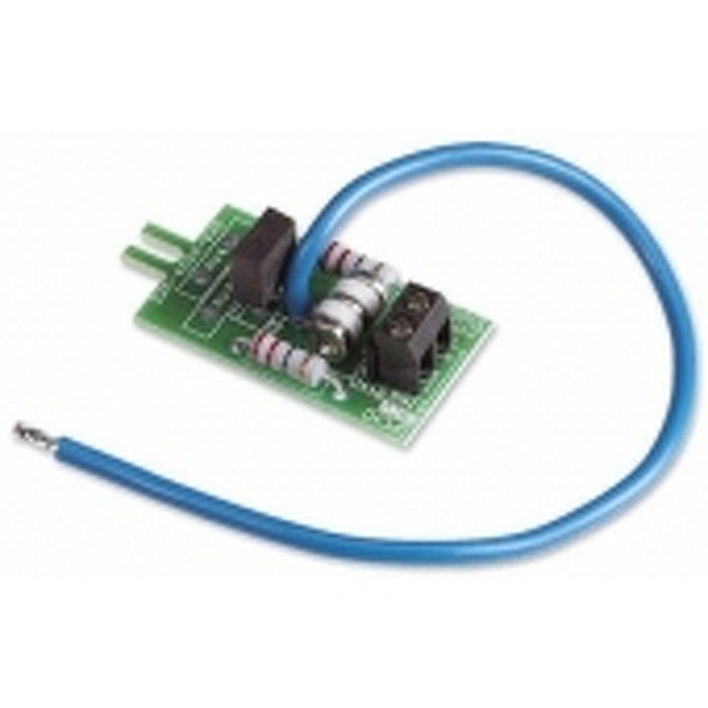

(#) Moszkvai hozzászólása Szept 4, 2014 /
Üdv! Valaki tudja ez milyen alkatrész és, hogy mire való? Bővebben: Link

(#) Szpisti válasza Moszkvai hozzászólására (») Szept 4, 2014 /
Távközlési villám és vonalvédő...
Középen a test(föld) elektróda, mellette a két vonal elektródája.

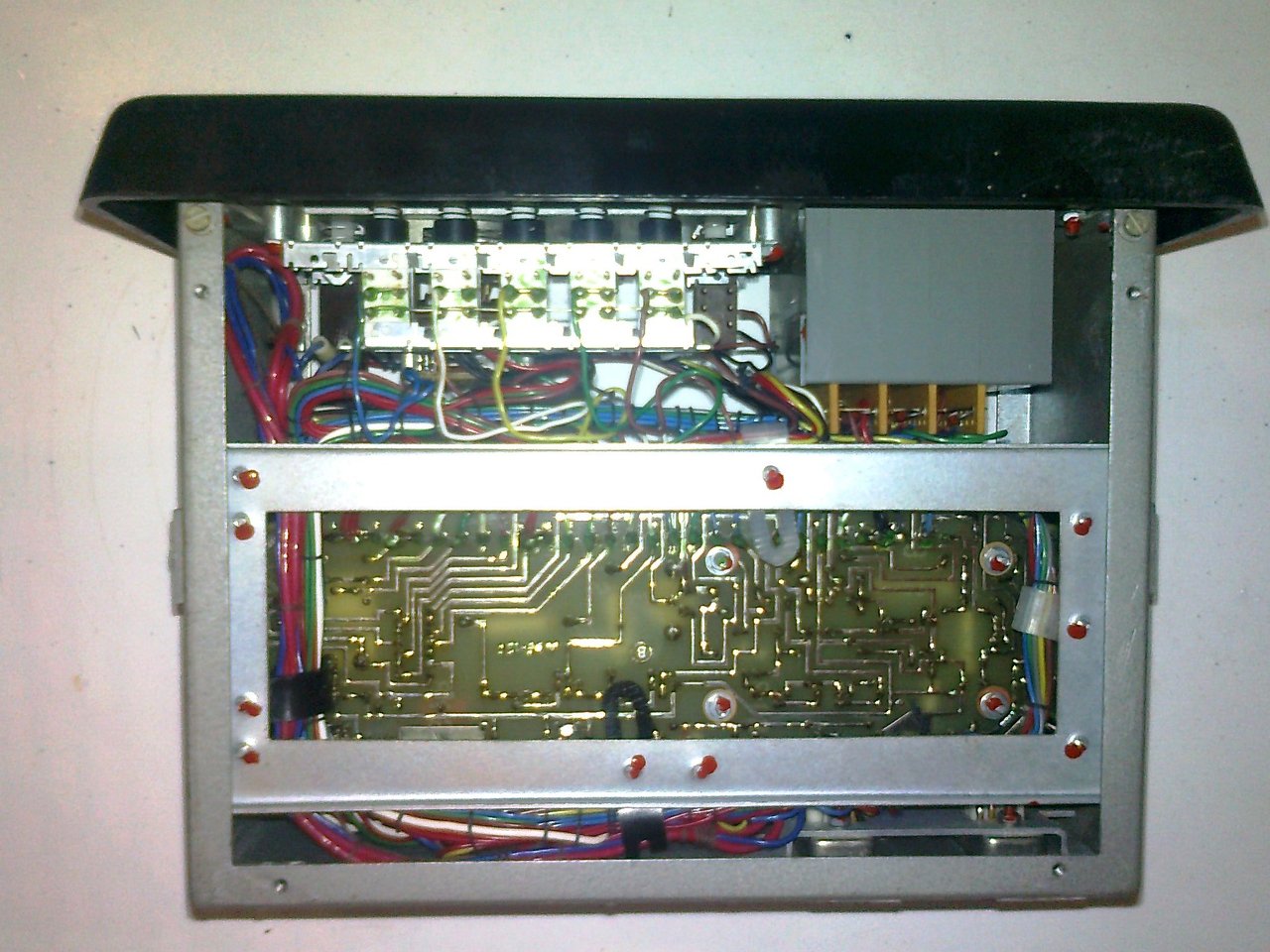

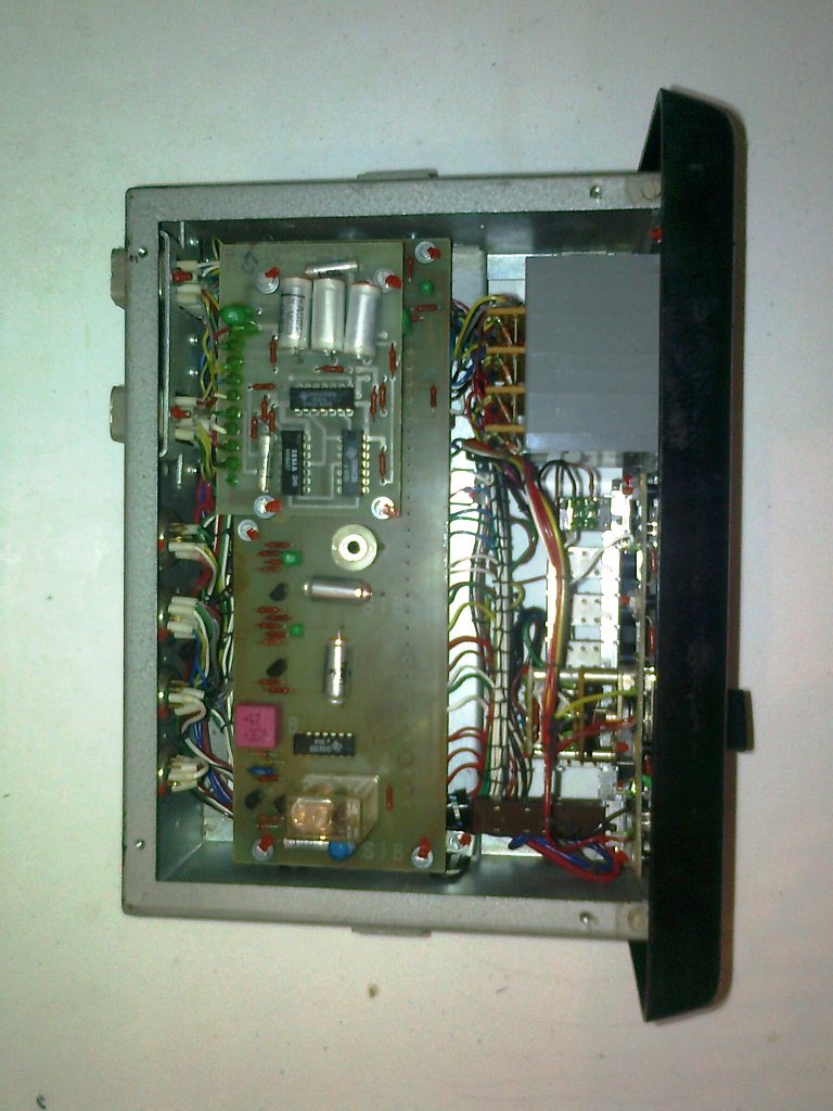

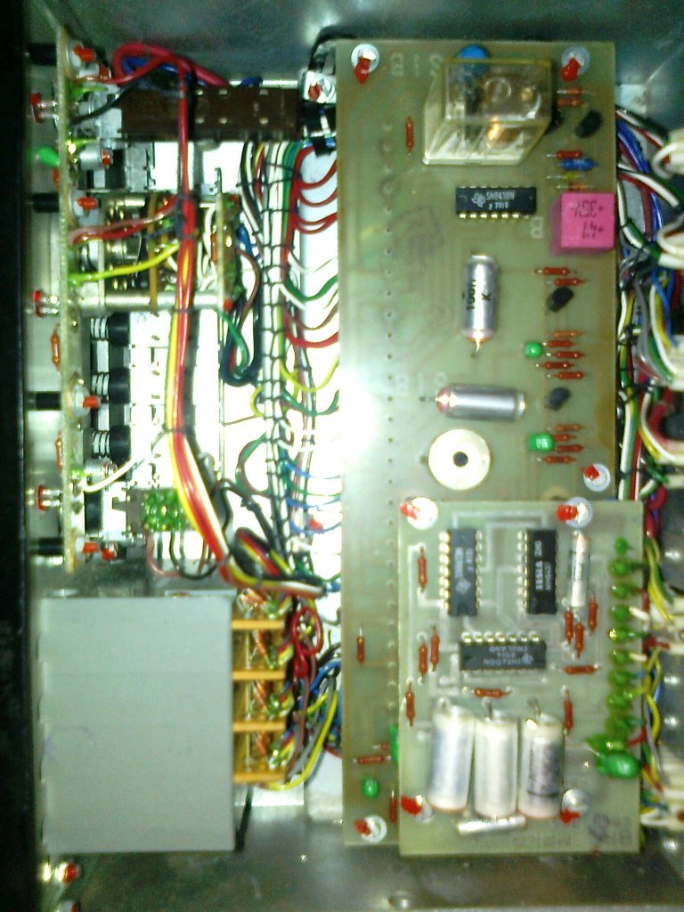

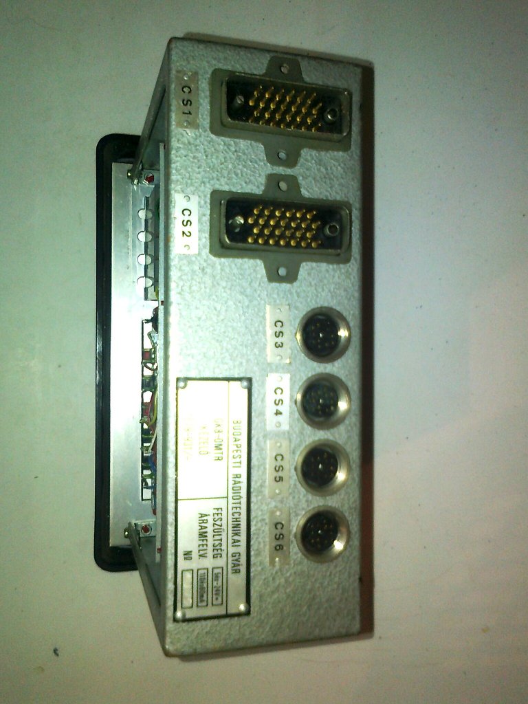

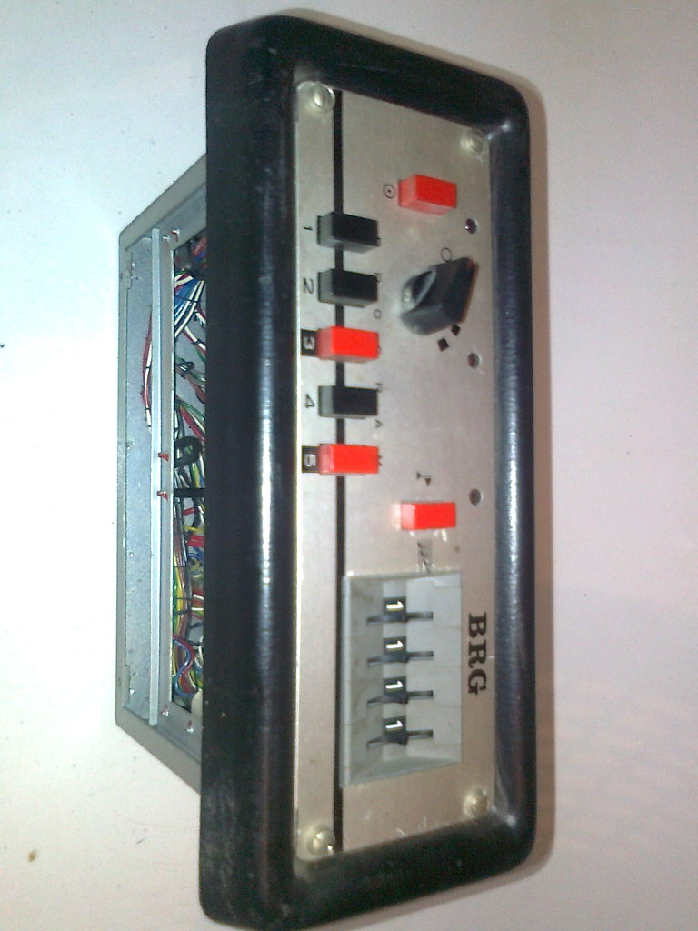

Kaptam egy igen fura cuccot. Aki adta, sok mindent látott már, de ő se tudta megmondani, mi ez. Mi lehet ez? 5, és 24V-ról megy, van pár IC, és BRG gyártmány.
(#) Moszkvai válasza Szpisti hozzászólására (») Szept 4, 2014 /
Köszi szépen!

(#) Sebi válasza kérdező hozzászólására (») Szept 5, 2014 /
Szerintem rádiótelefon kezelője az ősidőkből. Maga a készülék jó nagy volt és a csomagtartóban lakott.
