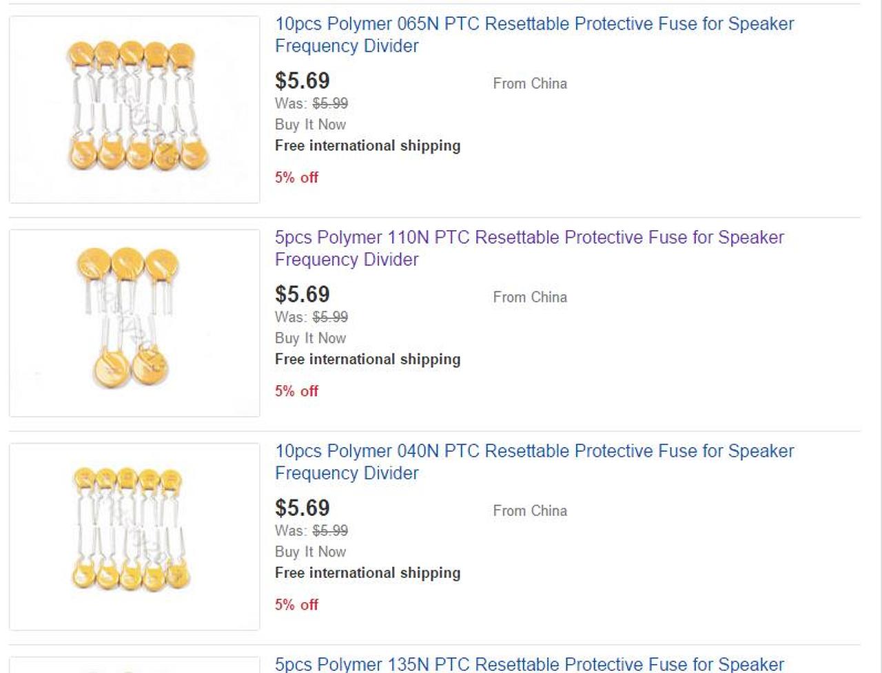

Hali. Meg tudja valaki magyarázni pontosan nekem, mi is a PTC, és mi a szerepe?
Nézek itt PTC-ket, de nem megyek ki belőle. Egyiknél csak mA ad meg. Másiknál Vot ad meg. Harmadiknál celziuszt ad meg....
Mellékleten is másképp vannak...
040N
065N
110N

(#) Buvarruha válasza jdani hozzászólására (») Dec 18, 2014 /
(#) jdani válasza Buvarruha hozzászólására (») Dec 18, 2014 /
Kösz, sokat segítettél!
(#) gkari válasza jdani hozzászólására (») Dec 18, 2014 /
Keresd úgy, hogy "ptc thermistor" - 400000 találatot ad.

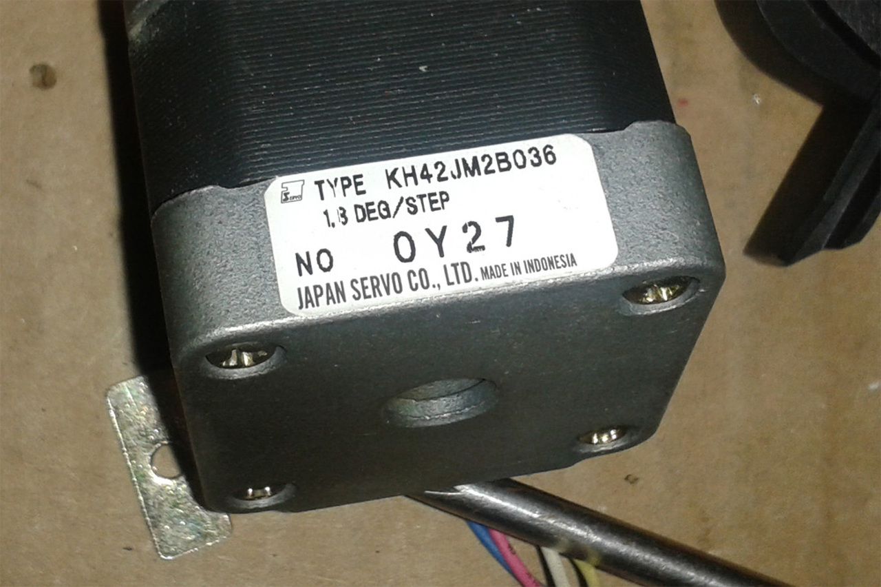

(#) Bakman hozzászólása Dec 18, 2014 /
Napot!
Kaptap két léptetőmotort, annyit tudok róluk, mint amennyi a képen szerepel (az ajándékozónak ez sem mond semmit, valahol kukázta). Adatlapot nem találtam, igazábol a feszültség és áramigénye érdekelne.
Előre is!

(#) qvasz2 válasza Bakman hozzászólására (») Dec 19, 2014 /
Valami hasonló: Bővebben: Link
(#) Bakman válasza qvasz2 hozzászólására (») Dec 19, 2014 /
Ezt megtaláltam én is. Legfeljebb majd szórakozgatok vele egy tápegységgel, mekkora feszültségre mekkora áramot vesz vel. Azért köszönöm a törődést.
(#) Chipmunk1960 válasza Bakman hozzászólására (») Dec 19, 2014 /
Szia, Google a barátom: motor
Szia, az nem lesz annyira egyszerű, mivel stepper motor, kell hozzá egy meghajtó fokozat....
(#) Bakman válasza Chipmunk1960 hozzászólására (») Dec 19, 2014 /
Annyira nem a barátod, mivel egyrészt ezt is megtaláltam, másrészt ebben sincs benne az a típus, amit én kaptam. Még betárcsázós modemmel kezdtem a netezést, tudom hogyan kell használni a keresőket.
Tudom, hogy kell hozzá meghajtó fokozat, én elsősorban arra voltam kíváncsi, milyet készítsek hozzá. Azóta viszont teszteltem, kb. 200 mA már elég keményen fogja a tengelyt, amire nekem kell, a 150 mA által adott erő már bőven elég.
