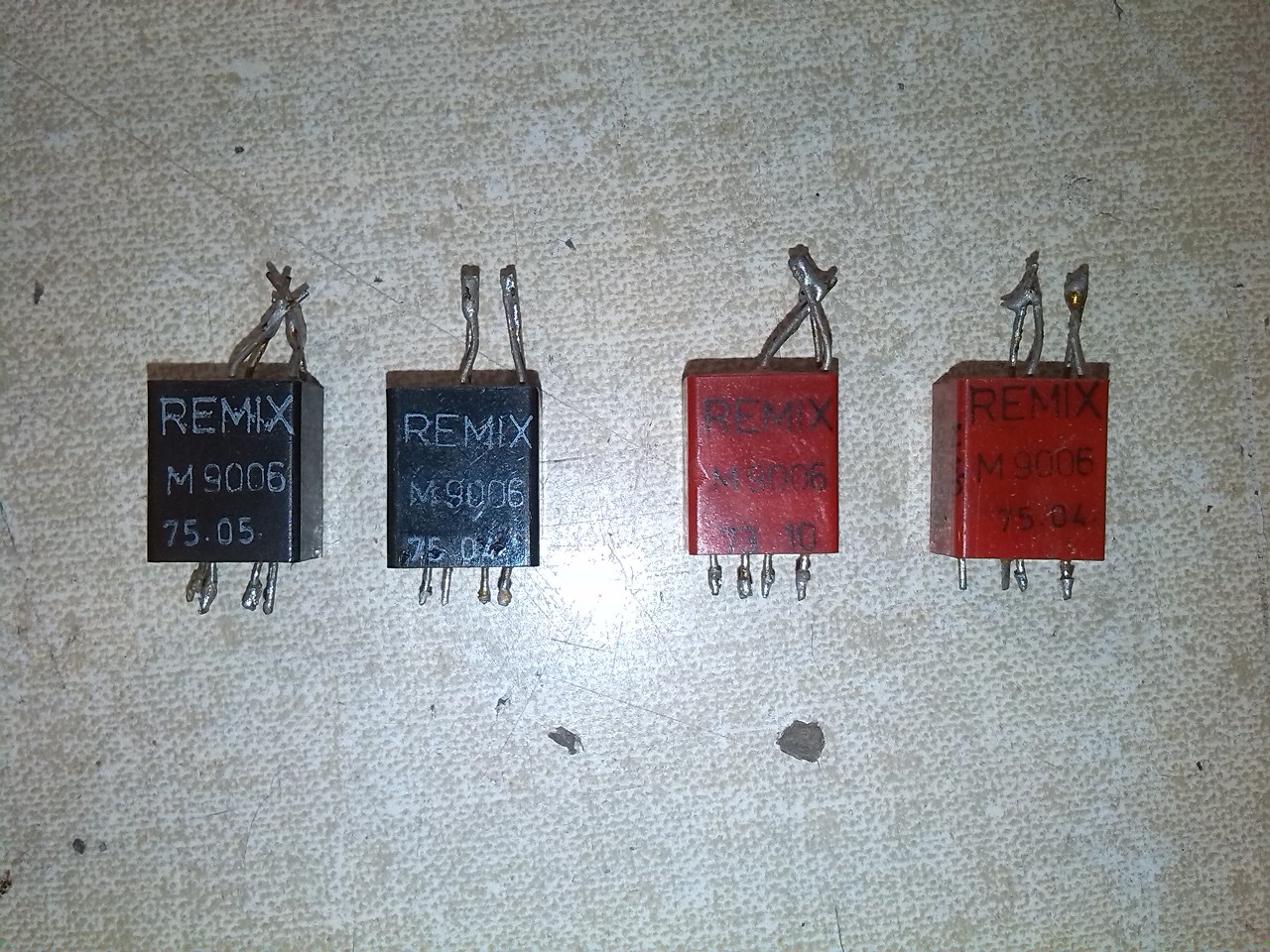

Ezek vajon milyen "négylábú" állatok? Valaki kifejtené nekem?
(#) elektroncso válasza Hakai hozzászólására (») Márc 17, 2015 /
Szerintem ellenállásháló lehet a ráírt értékkel. Alsó-felső lábak között kéne ellenállást mérni. Kár, hogy a REMIX-nek nincs ilyen internetes katalógusa mint a TESLA-nak. Esetleg a hőhatás változására végbemenő enyhe ellenállás változást küszöbölték ki a négy ellenállás egy tokba rakásával (mármint, hogy egyszerre változzon az összes értéke és ugyanannyit). A ráírt tizedes érték a tűréshatár lehet. Ez esetben az előző felvetésem ül, mivel műszerellenállásokról van szó.

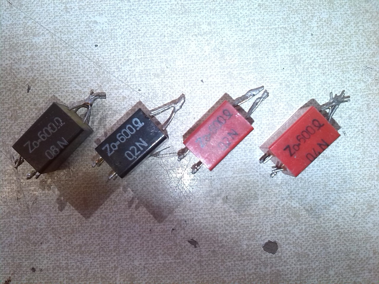

(#) Hakai válasza elektroncso hozzászólására (») Márc 17, 2015 / 1
Közben az jutott eszembe, hogy akár pi tagok is lehetnek. És akkor a tizedes érték a csillapítás lenne Neper-ben. A 70-es években azt még előszeretettel használták. Mármint a Nepert.
(#) nedudgi válasza Hakai hozzászólására (») Márc 17, 2015 /
Igen, erre utal a Zo=600 ohm jelölés az impedanciára utalva.
Lehet, pláne azért mert ilyenről, hogy pi tag meg Neper még nem hallottam. Pedig pár szakkönyvek már végigolvastam. Na mindjárt utána is nézek a szakszótárban.

(#) pucuka válasza elektroncso hozzászólására (») Márc 17, 2015 /
Annyira hasonló, hogy az átszámítás 8,8 dB = 1 N. A Néper az e alapú logaritmus, a dB meg tízes alapú logaritmus.

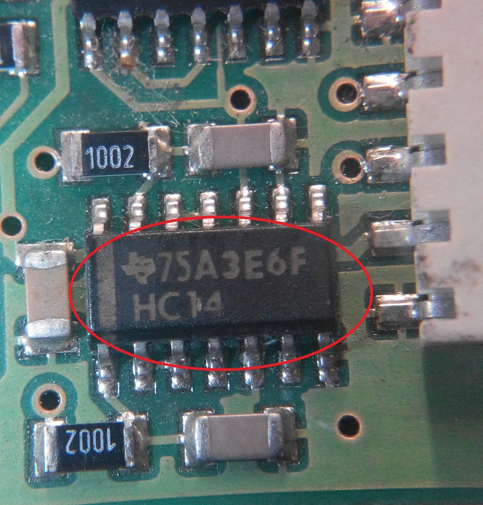

Sziasztok! Nem vagyok biztos a dolgomban ezért inkább kikérem a ti véleményeteket is, hogy mi is lehet a pirossal bekarikázott alkatrész. Meg tudtok erősíteni abban, hogy ez egy Texas Instruments által gyártott 74HC14-es?
(#) Mircsof válasza roland8lsm hozzászólására (») Márc 17, 2015 / 1
Ö az szerintem
(#) qvasz2 válasza roland8lsm hozzászólására (») Márc 17, 2015 /
Igen, annak tűnik.

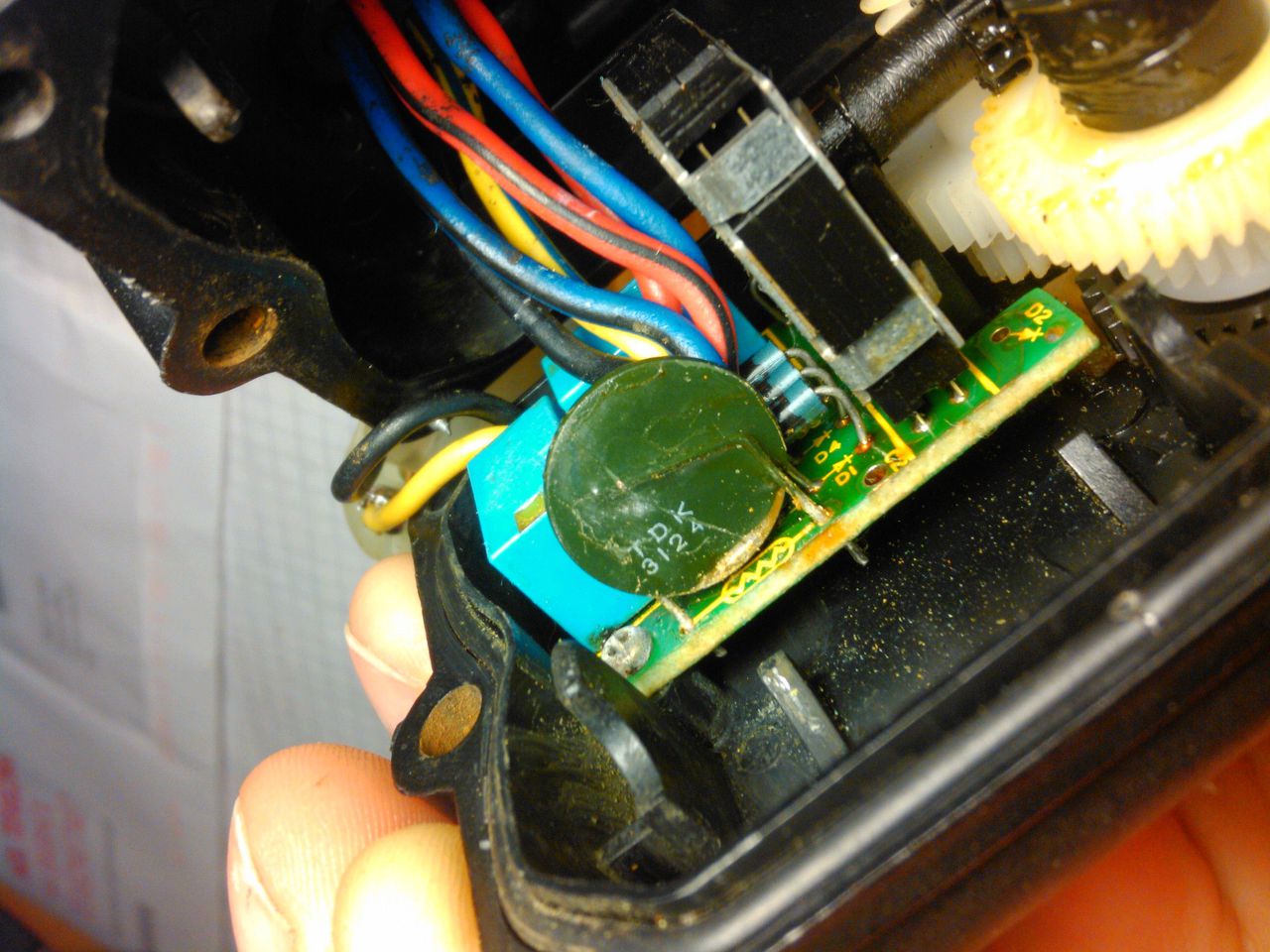

Nem találok már napok óta egy termisztorról semmit. Ősrégi darab lehet. Remélem itt megkapom a választ hogy milyen specifikációkkal bír ez az alkatrész.
A külső burkolaton semmilyen jelzés nem volt található, ezt eltávolítottam és terepzöld alapszínű egységen a "TDK 312 4" felirat volt látható. Ebből a TDK sejtésem szerint a gyártó, viszont a típusra semmit sem dob ki a Google, és mivel nem vagyok elektroműszerész nem tudom mi ennek a jelentése.
Remélem tudtok segíteni.

(#) Mircsof válasza HNorbert89 hozzászólására (») Márc 18, 2015 /
Pozíciórajza szerint ellenállás.... Lehet hogy NTC lenne?
(#) HNorbert89 hozzászólása Márc 19, 2015 /
Rajza szerint a JIS (Japan industrial standard) termisztor az biztos, de hogy milyen értékekkel bír, az feladta a leckét nekem.
(#) nedudgi válasza HNorbert89 hozzászólására (») Márc 19, 2015 /
A kapcsolást kellene látni. Ellenállásméréssel mi látszik rajta?
Ellenállásmérésnél ugráló értékeket látok, nem fixálódik. Tudni kell hogy ez egy hibás alkatrész amit pótolni szeretnék.
Ritka az az eset, amikor egy ohmos alkatrész úgy romlik el, hogy az értéke ugrál. Kontakthiba lehet mérés közben.
Az alkatrész funkciója alapján valószínűleg tudunk javasolni értéket az áramköri részlet alapján.
(#) papus51 válasza roland8lsm hozzászólására (») Márc 19, 2015 / 2
A képen látható kapcsolás alapján is lehet HC14-es. Alul és felül is egy-egy integráló tag van bekötve feltehetően jel késleltetés miatt. Ezek huzalozása megfelel a HC14-nek.
Nagyon nagy valószínűséggel az.

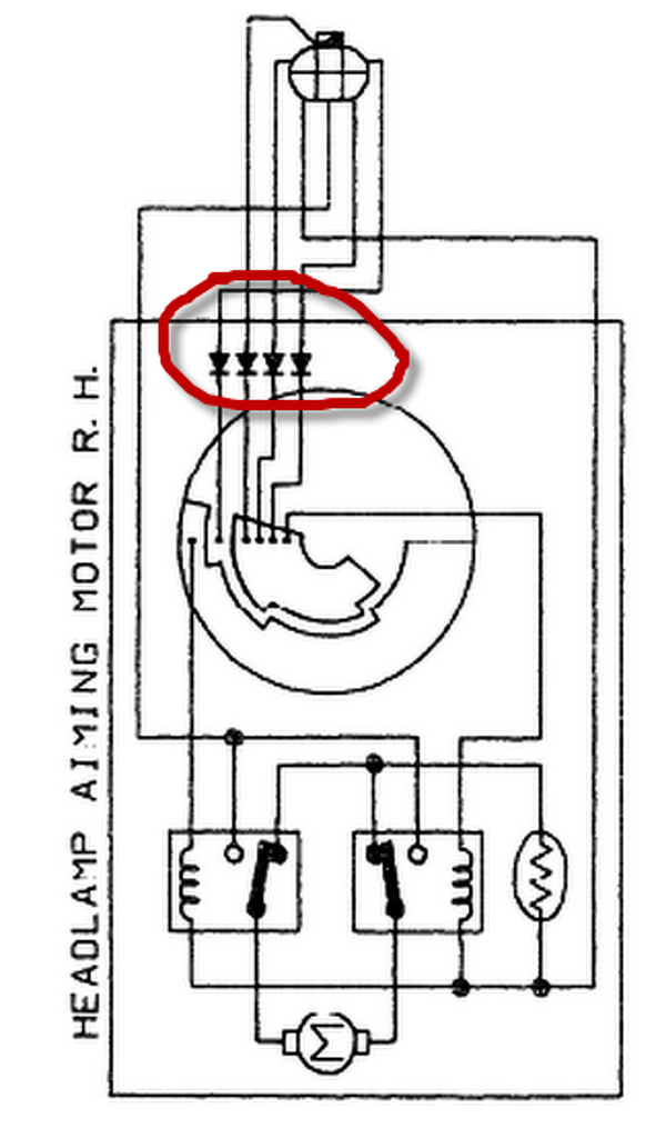

A sematikus rajzon nem szerepelnek a diódák.
(#) efraim válasza HNorbert89 hozzászólására (») Márc 19, 2015 / 1
Pedig én négyet is látok.
Sajnálom, reggeli fáradtság eredménye..
