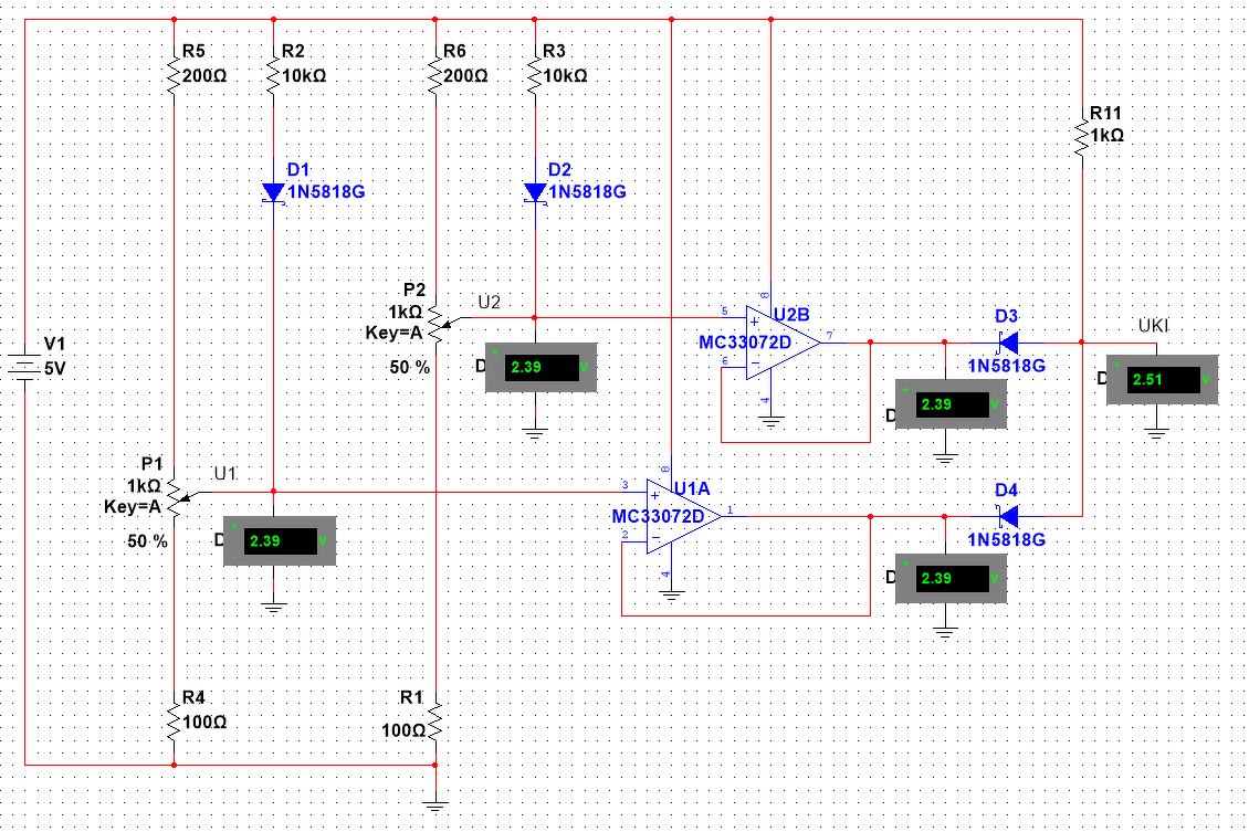

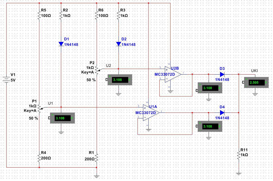

(#) Tambi hozzászólása Márc 8, 2019 /
Kedves Barátaim!
Már annyi problémát sikerrel megoldottatok helyettem, hogy küldöm is a következőt:
A mellékelt ábra szerinti dobozban például két, valamilyen műveleti erősítő (is) lehetne. A bemenetükre kapcsolt U1 és U2 feszültség közül a kimeneten mindég a kisebbnek kell megjelennie. AVR-el vagy PIC-el látszólag egyszerű lenne a megoldás, de ezt szeretném elkerülni felszereltség és tudás hiányában... Egyébként alaphelyzetben U1=U2=UKI=2,5V. U1 és U2 egy forgópoti csúszkájáról vehető le.
Ez az agyrém repülőszimulátorhoz kellene azon célból, hogy a lábkormányt és a csűrőkormányt egyszerre kelljen használni a forduláshoz. A szoftverekkel ugyanis kitűnően lehet fordulni csak a csűrőkormánnyal előidézett bedöntéssel. Ez igen kényelmes megoldás; nem kell hozzá oldalkormány (lábkormány), csak a valósághoz nincs köze...
Segítségeteket előre is köszönve derűs napot kíván; Tambi.
DOBOZ.pdf
(#) Gafly válasza Tambi hozzászólására (») Márc 8, 2019 /
Két dióda (célszerűen schottky) és egy ellenállás?

(#) Tambi válasza Gafly hozzászólására (») Márc 8, 2019 /
Köszönöm kedves Gafly!
Ha valami, a melléklethez hasonlóra gondolsz, az már nekem is eszembe jutott.
Kiválóan működik is "lefelé": ha pl P1-t középállásból negatív irányba tekered, mindaddig nem lesz változás, míg P2-t utána nem tekered, ugyanis P2 IC2-D3-on keresztül "tartja" a fél tápfeszültséget.
"Felfelé" ez már nem igaz. Bármelyik potit elmozdítod a +5V felé, a kimenőfeszültség azonnal követi, függetlenül a másik poti állásától. Nyilván a diódákon eső feszültségesés levonásával.

(#) gyoran válasza Tambi hozzászólására (») Márc 8, 2019 /
Próbáld ki:
D3, D4 dióda megfordít
R11 a tápra
U1A kimenetén mondjuk 2 Volt, U1B-n 1V.
Ha nem lennének összekötve, D4 anódján 2,7 Volt lenne
D3 Andóján 1,7 volt.
Ha összekötöd, mindkettőn ugyanaz a feszültség van.
Ha ez 2,7 volt lenne, akkor a D3 Anód-Katód feszültsége 1,7 Volt lenne, ami ellen eléggé tiltakozna.
Ha 1,7 volt lesz a közös Anódfeszültség, akkor a D3 pont munkapontban van, a D4 Anód-Katódfeszültsége -0,3 V amire duzzogni kezd és nem reagál, nem folyik bele a történésbe.
Ez leírva bonyolult, modellezd le.
Szerintem ez kell Neked.
Persze a diódák nyitófeszültsége (Si:0,7 Volt, Schottky kevesebb) tologat a szinteken, de az elv marad.
P.S. a kérdés inkább a kezdők kérdései témakörbe passzol, nem ide.
A hozzászólás módosítva: Márc 8, 2019

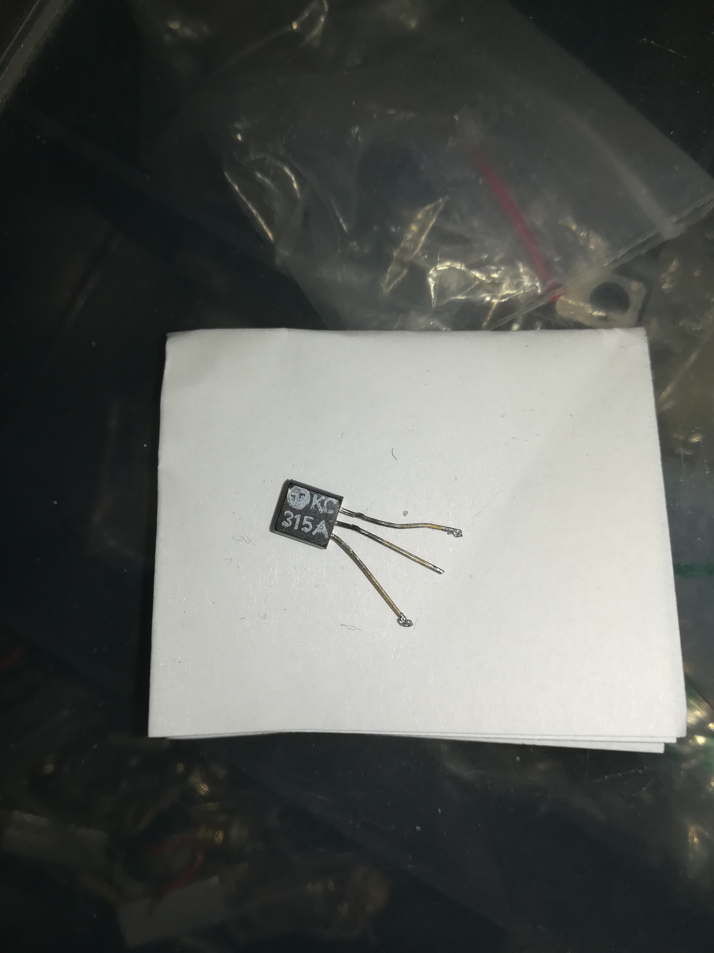

(#) bbatka válasza Epu2 hozzászólására (») Márc 8, 2019 / 2
A Magyar KC315A-ról készítettem egy képet és felteszem amit a tranzisztor teszter adott infót.
Az enyémeket a 90-es évek elején vettem, vagy BC108 vagy BC182 helyett. Már nem emlékszem. Szerintem általános felhasználású tranzisztor. Talán a Videotonnál használhatták, ugyanis akitől vettem a Videoton készleteit vásárolta fel. Engem a történeti háttere érdekelne, de úgy látszik nem sokan tudnak róla.

(#) Tambi válasza gyoran hozzászólására (») Márc 8, 2019 /
Köszönöm, kedves Gyoran!
Mivel a Joystick-ban középen áll a poti, így minket az 50%-os csúszkaálláshoz képest bekövetkező változás érdekel. Javaslatod szerinti elrendezésben az áramkőr tökéletesen működik "felfelé", vagyis a középállásból hiába tekered az egyik potit akár 100%-ig , UKI gyakorlatilag mindaddig változatlan marad, míg nem emeled a másik poti szintjét is. A cél megvalósul, mivel a két poti együttes elmozdulása kell UKI változásához.
Sajnos a diódák megfordításával és R11 "felülre" helyezésével csak annyit lehet elérni, hogy az áramkőr az eredetihez képest "fordítva" működik, vagyis ha az egyik potit a GND felé elmozdítod, mindegy, hogy hol áll a másik, a GND-hez közelebb lévő csúszka fogja meghatározni UKI nagyságát.
Az eredeti "kapcsolás" a fordított diódák és R11 GND-hez kötése miatt pontosan fordítva működik. Az úgymond 50%-tól "lefelé" működik tökéletesen, amíg a tiéd felfelé. De egyik sem működik "lefelé" is és "felfelé" is. A D3-D4 miatt nem is működhet...
Egyébként igazad van, a kérdésfelvetés valóban kezdőhöz méltó, de a válasz olyan nehéz, hogy rátok vár!
Jó éjt!

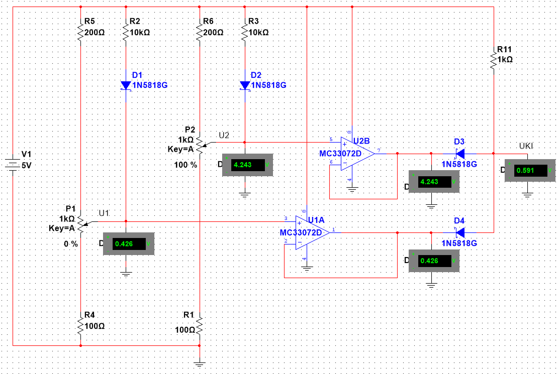

Akkor én félreértettem a kérdést.
Számomra az U1 akkor kisebb, ha a P1 a föld felé van.
Ugyanenz a P2-vel.
Azaz az mindenkori inkább GND felé húzott poti ad kisebb feszültséget.
Ezek közül a kisebb +0,15 Volt (kb) adja a kimeneti feszültséget.
Azaz Uki=kisebb(U1,U2)+0,15 V.
Ha lejjebb tekered a potit a felénél, és a másik 50%-on van akkor megy lejjebb a feszültség.
Mit értek félre? Talán segítene, ha a szimulációban beállítanál egy olyan konfigurációt, ami szerinted nem jó, és megmondanád, hogy mit szeretnél látni.
És nem akartam a kezdők - profik világát vitatni, csak ebben a topicban olyan alkatrészek / készülékek azonosításában szeretnék a résztvevők segítséget kapni, amit nem ismernek fel. De nekem ez OK, itt is segítek szívesen, ha tudok.

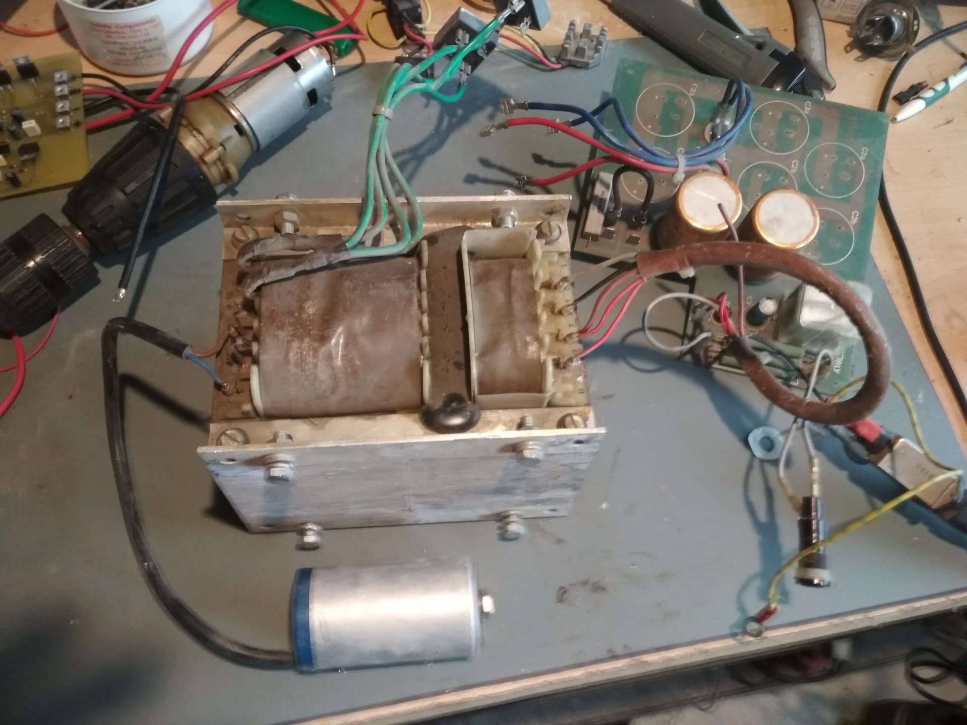

(#) jimmi12 hozzászólása Márc 9, 2019 /
Sziasztok,valakinek esetleg van ötlete mi lehetett ez ami a kèpen van?A trafó működik,230-ról,a panelen van egy lágy indítás meg pár megmaradt 10eµF-os kondi. A szekunder kb. 26V váltó és egy 0-230-400V.

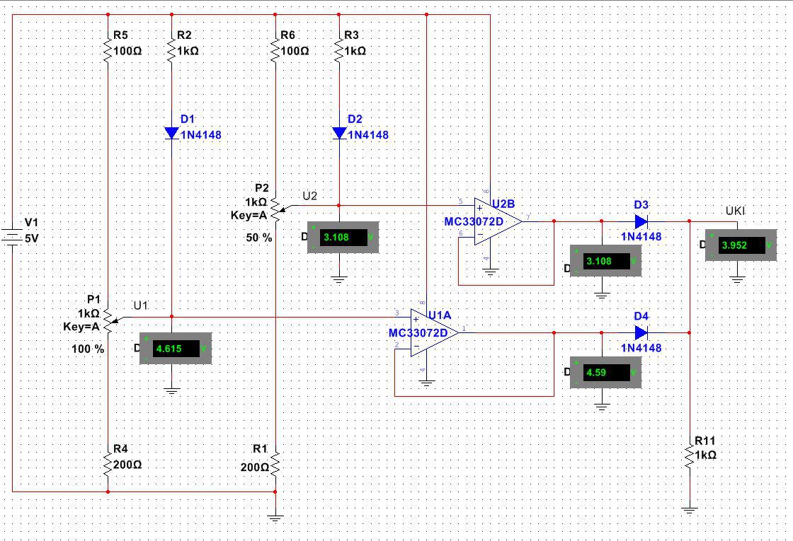

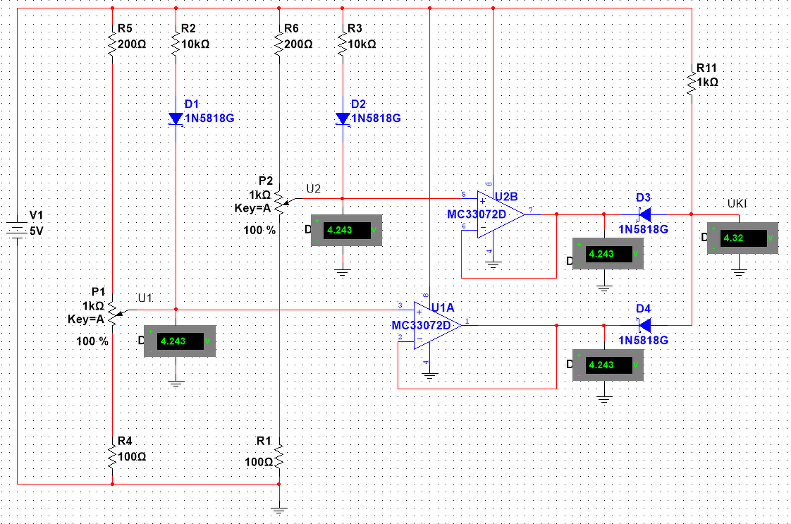

(#) Tambi válasza gyoran hozzászólására (») Márc 11, 2019 /
Kedves Gyoran!
Valójában repülőgép szimulátort akarunk összehozni "élethű" mechanikával, és minél tökéletesebb működéssel. Az általam ismert valamennyi szoftver (nyilván kényelmi és gazdasági megfontolásból) úgy működik, hogyha a csűrőkormánnyal "X" tengely körül bedöntöd a gépet, akkor azonnal elfordul "Y" tengely körül is. Ami "nagyszerű", mert a fordulóhoz nem kell oldalkormányt (lábkormányt) használni, csak a valósághoz semmi köze. A gép elfordítását a csűrő- és a lábkormány harmonikus együtt használatával kel(ene) végrehajtani. Persze van néhány olyan géptípus, mint az A380, aminek nincs is lábkormánya, de tanulni, gyakorolni nem ilyen szerkezettel kell...
Erővektorok tekintetében hasonló a helyzet a kerékpározásnál kialakult viszonyokhoz: ha megdöntöd a bringát anélkül, hogy elfordítanád a kormányt, akkor eldőlsz, "lefekszel" az aszfaltra, míg ha a kormányt fordítod el bedöntés nélkül, akkor az elfordítással ellentétes oldalra "átesel" a kormányon. Gyermekkorunkban jó szüleink ilyen-olyan módszerrel megtanítottak bennünket biciklizni, és kialakult bennünk a döntés ÉS a kormány együttes használatának ösztöne.
A repülőgép a valóságban pontosan így képes fordulni. Ezért van az, hogy "standbeli" pilóták nem is tudják külön-külön használni a két kormányt, mert kialakult bennük az ösztön, hogy "fordulóban csűrünk-lépünk harmonikusan".
Ha "külső" elektronikával el tudjuk érni, hogy a potik által szolgáltatott U_USB / 2 = 2,5 V csak akkor változzon, ha mindkét potit kitérítjük középhelyzetből, és a kisebbik kitérés határozza meg UKI kimenőfeszültséget, akkor ezt a jelet már ráköthetjük a joystick vagy gamepad csűrőkormány bemenetére. Bár egyetlen bemenőfeszültségünk lesz (ami a külső elektronika szempontjából UKI), mégis két kormányszerv kell az előállításához. Így már a fordulási manővert a két kormányszerv együttes működtetése határozza meg, tehát lényegesen közelebb állunk a valósághoz.
Derűs napot! Tambi
A hozzászólás módosítva: Márc 11, 2019

(#) Bakman válasza Tambi hozzászólására (») Márc 11, 2019 /
Ha jól értem a feladatot, akkor te nem írod le jól.
Ha középállásból "felfelé" tekered az egyik potit, akkor kimenet csak akkor emelkedjen, ha a másikat utánatekered. Viszont, ha középállásból "lefelé" megy az egyik, akkor a másikat is arra kell tekerni, hogy csökkenjen a kimeneti feszültség. Utóbbi esetben a nagyobb feszültséget kell figyelembe venni.
Magyarán mindkét potit egy irányba kell kitéríteni ahhoz, hogy változzon a kimenetei feszültség.
Lehet, hogy analóg módon is meg lehet oldani a dolgot de ez inkább tűnik mikrokontrolleres feladatnak, a program nem is lenne túl összetett, inkább egyszerű.
