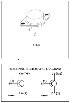

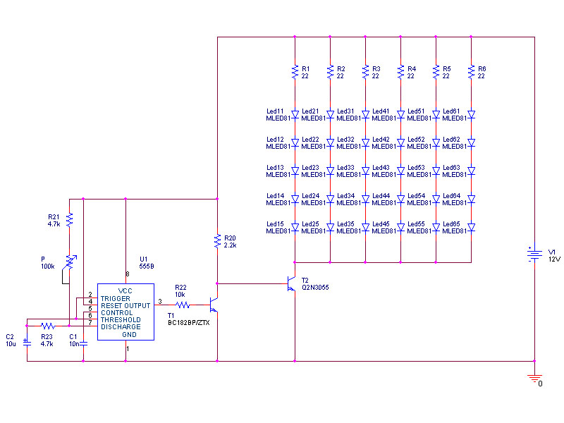

(#) szaky27 hozzászólása Máj 16, 2008 /
Ebben a kapcs rajzban a T2 az tranzisztor igaz?
Tudomásom szerint a tranzisztornak 3 lába van.
Ma vettem egy 2N3055 tranzisztort ami szerepel a rajzon de én azon csak 2 lábat látok?
Segítséget szeretnék kérni abban hogy ez most hogy van rosszat vettem v. tényleg csak két lába van?
A segítséget elöre is köszi!!!!
(#) zoly15 válasza szaky27 hozzászólására (») Máj 16, 2008 /
A 3. lába a 2N3055-nek a házon van Ezért nem látod
(#) _ampervadasz_ válasza szaky27 hozzászólására (») Máj 16, 2008 /
A tranzisztornak három lába van, ebben az esetben is, mert a collektort azt a tokozatra kell kötni (harmadik kivezetés)
(#) szaky27 válasza _ampervadasz_ hozzászólására (») Máj 16, 2008 /
Akkor egy kis drót darabot forraszak a burkolatra azt ennyi?
Igen!
Praktikusabb, ha a csavarnál, fölfogaod a vezetéket, és beforrasztod a nyákra!

(#) llaci56 válasza _ampervadasz_ hozzászólására (») Máj 16, 2008 /
Az az "igen" válasz egy kicsit elkapkodott volt! A kérdés úgy szólt, hogy:
"Akkor egy kis drót darabot forrasszak a burkolatra, azt ennyi?"
A 2N3055 háza (gondolom) a "burkolat". Hát arra NE forrasszunk semmit, mert a tranyó azt nem bírja!
Forrfül, és csavar a megoldás.

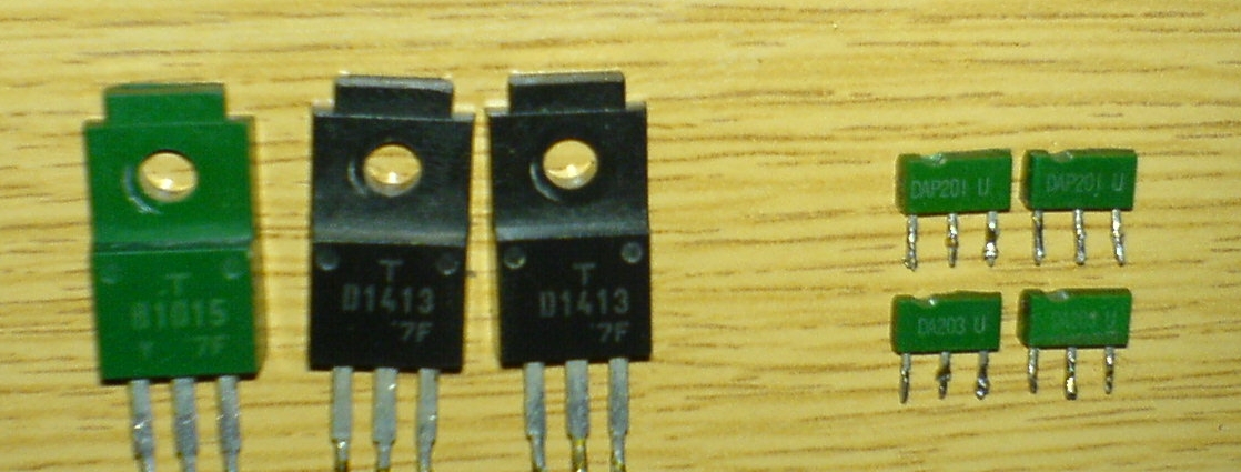

A következő alkatrészeket egy TOSIBA márkájú, viedoból szedtem ki, és nem találok rá adatlapot!
Kérem segítsen valaki!
...Ja a tranyók
B1015 (zöld színű, balról)
D1413 (kettő fekete)
DA201 U (négy kicsi zöld)
DA203 U (négy kicsi zöld)
