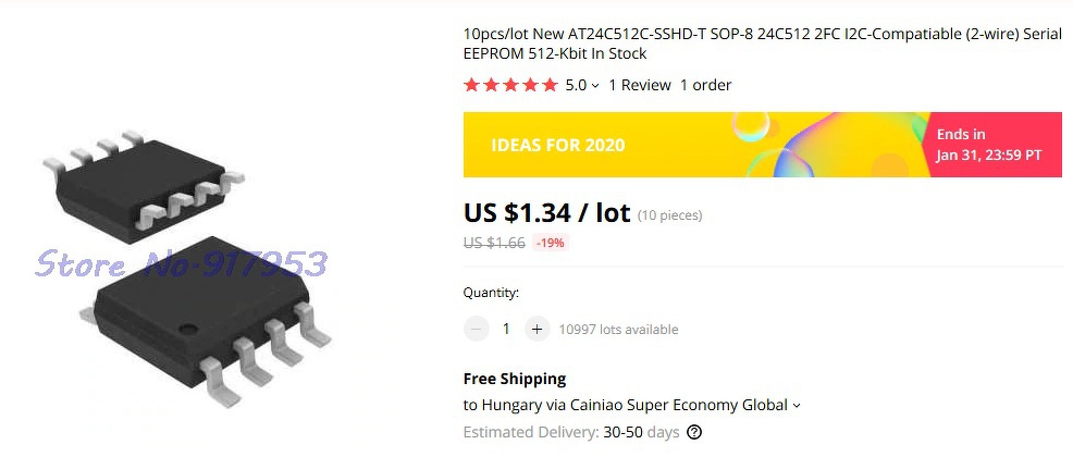

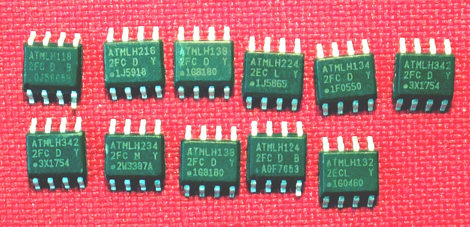

(#) Bell hozzászólása Jan 22, 2020 /
Nem rég rendeltem pár AT24c512C-t.
Kaptam valami hasonlót, de attól tartok, csak a láb szám és a tokozás egyezik, a típus nem.
Ismeri valaki mik ezek?
(#) vadkan válasza Bell hozzászólására (») Jan 22, 2020 / 1
Pedig ez eredeti, és jó a típus is.
Mielőtt kétségbe esnél, nézd át az adatlapot.
Atmel 24C512
24. oldal.
(#) Bell válasza vadkan hozzászólására (») Jan 22, 2020 /
Nagyon köszönöm a gyors segítséget!
Nézegettem én ezt, de egyebek közt se a 216-ot, se a 342-t nem tudtam értelmezni.
A feszültséggel kapcsolatban pedig nem találok infót.
A hozzászólás módosítva: Jan 22, 2020
(#) afp válasza Bell hozzászólására (») Jan 22, 2020 / 1
Ezek trükkös jelölések:
ATMxxxxx -> Atmel
2. sor 2EC -> AT24C256C
2. sor 2FC -> AT24C512C
Úgy keress rá máskor, hogy Atmel + 2. sor első 3 karaktere + datasheet.
A mellékelt pdf-ekben a markings résznél láthatod, hogy mit jelentenek a feliratok az IC-n.
(#) Bell válasza afp hozzászólására (») Jan 22, 2020 /
Így már kezd összeállni a kép.
Nagyon köszönöm!
Ha jól tippelek, akkor amelyiken "D" is van a második sorban, azok elviselik az 5V-ot, ahol "M", az biztos, hogy nem, a többi nem biztos.
L - 1,7V-tól üzemképes, de ekkor csak 400kHz-en jár. Magasabb feszültségen már ez is 1MHz-et bír.
D - 2.5V-tól üzemképes, ekkor 1MHz-et bír.
Mindkettőnek 5,5V a maximum, amit elvisel.
De ez mind benne van a két adatlapban, rögtön az első oldalon.

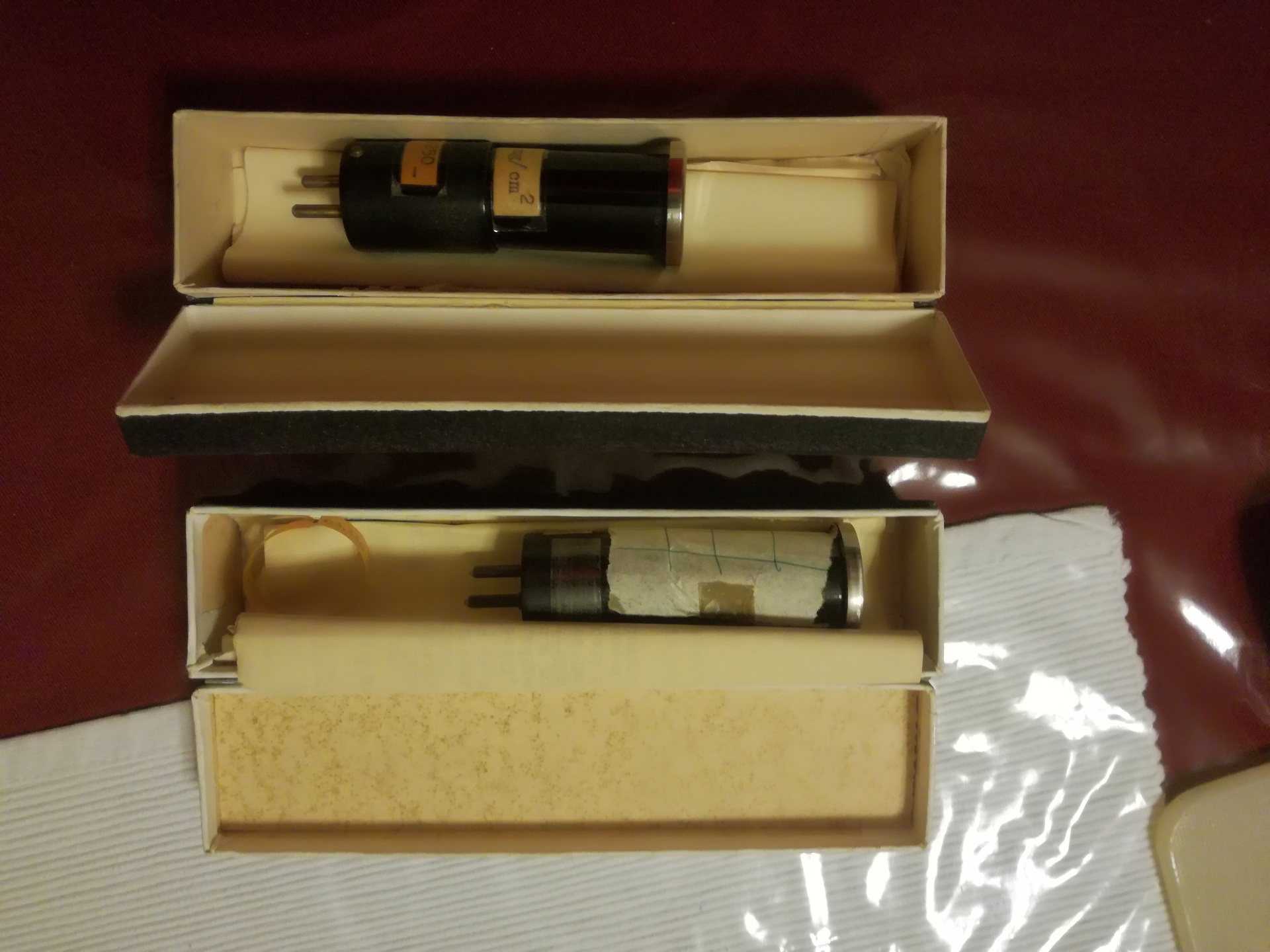

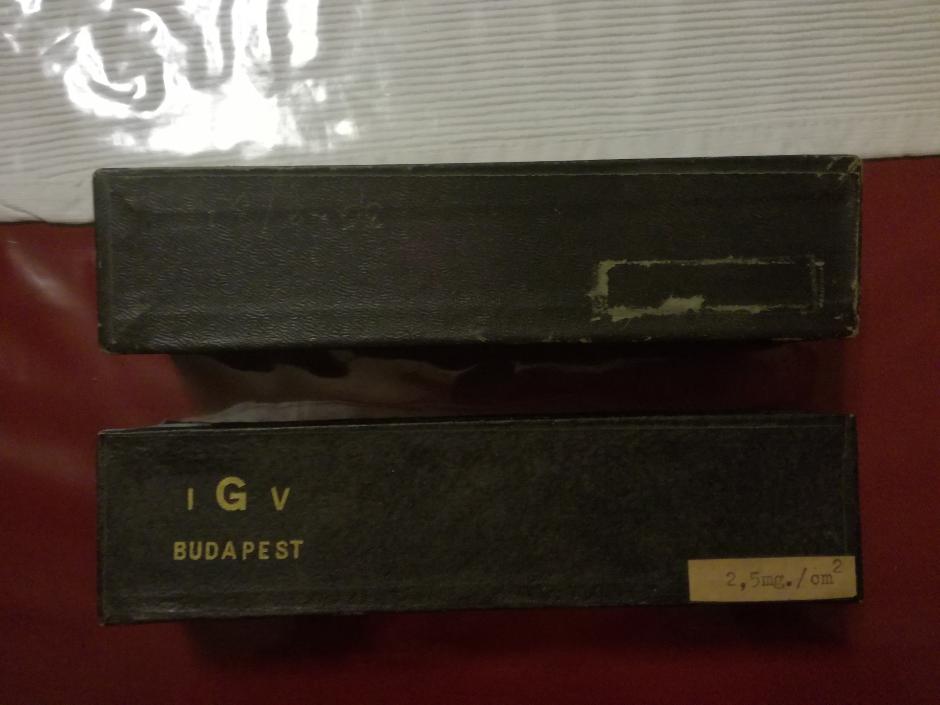

(#) Sanyesz5 hozzászólása Jan 23, 2020 /
Hátha valakinek több ötlete van mint nekem, felteszek ide kettő hazai gyártású Geiger Müller csövet, hátha valaki többet tud nálam akár a gyártóról, akár milyen készülékbe mehetett, teljesen sötétben tapogatózom.
(#) Pumuckli hozzászólása Jan 23, 2020 /
Sziasztok! Tudnátok segíteni, hogy RJ45 Keystone Cat6 csatlakozót hol tudnék vásárolni, ahol van is készleten? A hódmezővásárhelyi boltokban nincs... 14-18 db-ra lenne szükségem. Budapesti lelőhely előnyben.
(#) afp válasza Sanyesz5 hozzászólására (») Jan 23, 2020 /
Irodagépipari Vállalat.
