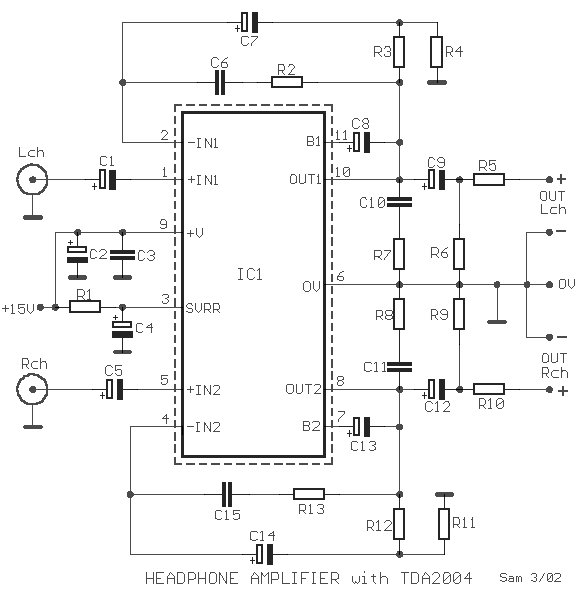

Segítséget kérnék. Megépítettem egy fejhallgató erősítőt TDA2004-es IC-vel.
Sajnos, nem sikerült, valamikor teljesen jól működik, valamikor össze-vissza csattog, máskor meg meg se nyikkan....
(A bootstrap láb mire való?)
Valaki épített már ilyet? Működött?
Köszönöm
(#) Árpy válasza kisami hozzászólására (») Márc 24, 2008 /
A leírásod alapján kissé kontakthiba vagy rövidzár gyanúsnak tűnik. Nézd át szerintem mégegyszer a nyákot, hátha meglesz a hiba.
