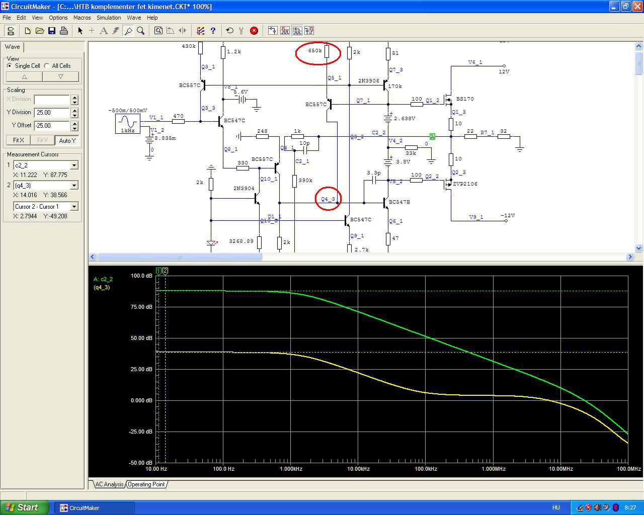

Mint ahogy Karesz utolsó szimulációján is látszik, egy jó szimulációhoz be kell iktatni a parazita elemeket. Ugyanis akár mennyire is szeretnénk, sem a nyák, sem a kondenzátorok, de még a panel fóliavezetése sem ideális. De még az ujjnyi vastag rézdrót sem. Ebből kiindulva nem biztos hogy a csillagpontos földelés jobb lehet. Néha van olyan helyzet, hogy a tápegység nagyobb áramimpulzussal működő részét hagyni kell földelés függetlenül működni, majd a kész tápfesz utolsó kondenzátorának hideg pontját kötni egyetlen vezetékkel vagy fóliacsíkkal a csillagpontba.

Várjuk meg most már a nyákokat, mert ez így csak találgatás szintű, hogy, hogy fog viselkedni. A következő változatnál majd ki lesznek küszöbölve ezek a hibák is, mert szerintem lesz ott még más is. Hogy valami elsőre tökéletes legyen ahhoz inkább hatalmas szerencse kell, a tudás kevés, mert mindenki emberből van, hibázik és nem lát át mindent tökéletesen elejétől a végéig. Rengeteg paramétere van egy ilyen kis vacaknak is és sok kompromisszumot kell kötni a tervezés során. Itt most az volt a cél, hogy egyszerű legyen és az is. Két tranzisztoros feszültség erősítő hajt meg egy "AB" osztályú komplementer MOSFET-et. A többi része a "segéd áramkör", ami kiszolgálja ezt az egyszerű kapcsolást. A tápegység legalább annyira fontos, mint maga az erősítő, ezért nem akartam spórolni vele és szerintem nem is szabad. A jó nyákterv meg fontosabb, mint maga az erősítő és a tápegység együtt. Ez most rossz nyákterv lett, de rendbe lehet hozni, csak csúnya lesz.

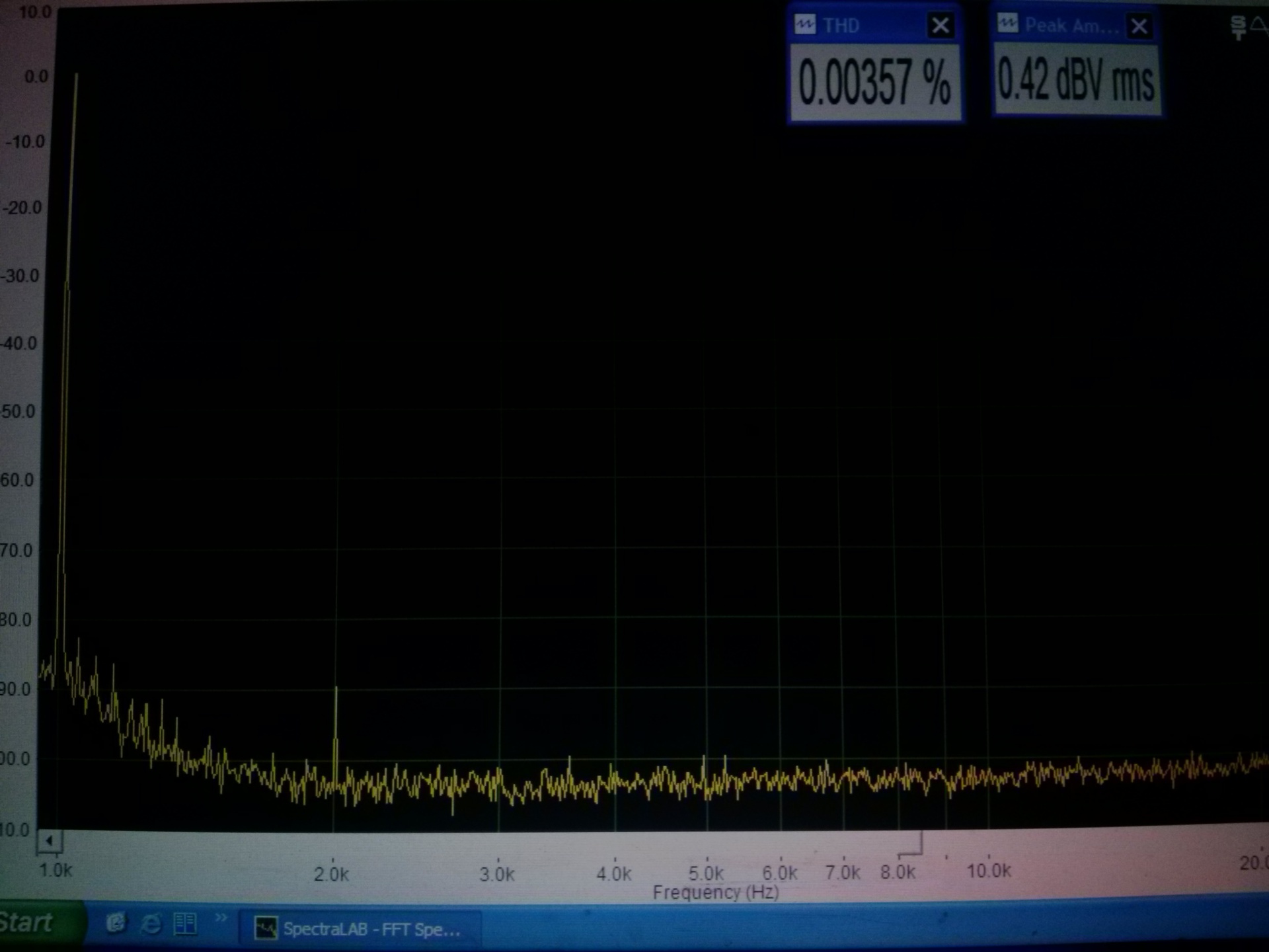

Hát... ez a négyszögjeles mérés külön fejezet. Vannak észrevételeim, de most nem mennék bele mert már megint fáradt vagyok. Hiába na, így 60 felett már elég napi 20 órát törpölni, hogy lemerüljön az ember agyilag.
De ezt meg kell még mutatnom Tudok THD-t mérni. Gagyi, meg nehézkes, de használható és ez is több a semminél. Ez most 1Veff 32 Ohm terhelésen. De erre az egy mérésre két órám ment rá, de majd lesz rutin is benne....
Ui: az az 50Hz-es tüske a hangkártyában van, nem a füles erősítőben.

(#) tothbela válasza Karesz 50 hozzászólására (») Jún 5, 2019 /
Aludni még nem, kelni meg már, ez ismerős. Megkérdezhetem mi a neve a hangkártyádnak. Néha egy régi lassú de profi kártya jobb mint egy modern űberhiper nagy felbontású. Vettünk fel zent, pontosabban akusztikus gitár hangot öreg malibu kártyával (egy cimborám vintage mániás), meg mai fókuszrájt izével is. Hát, a régi az zeneibbnek tűnt, pedig az natív CD felbontásban jár a maxon, a fókusz meg 24/192 mintavétellel lazán elvan. Talán az A/D konverzió, meg az antialiasing precízebb.
Engem is érdekelnének ezek a mérési módok.

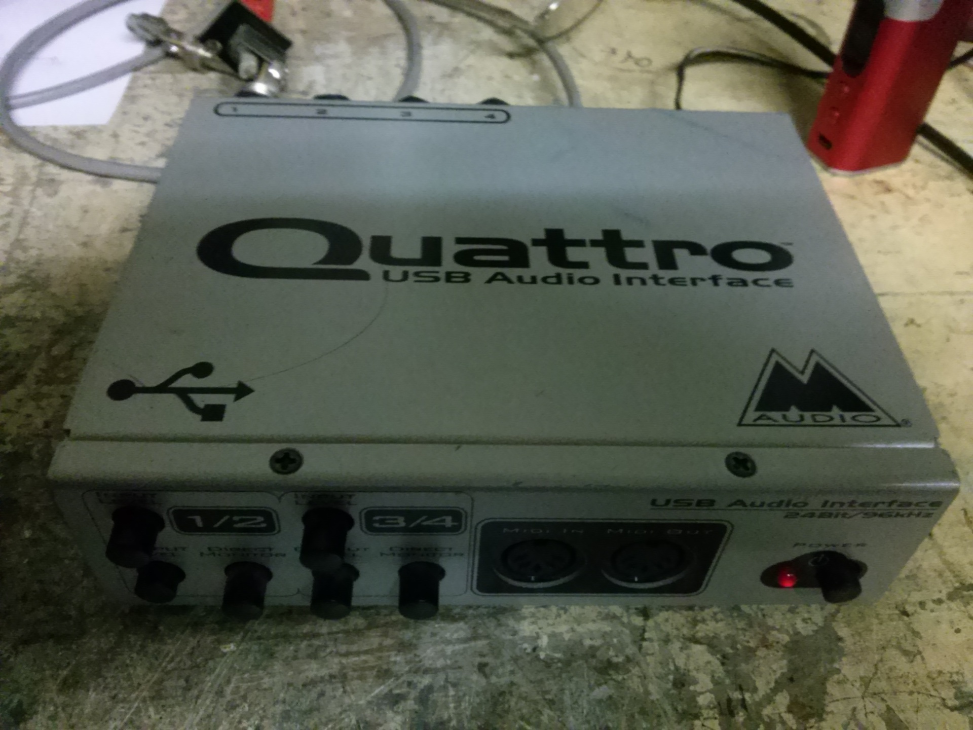

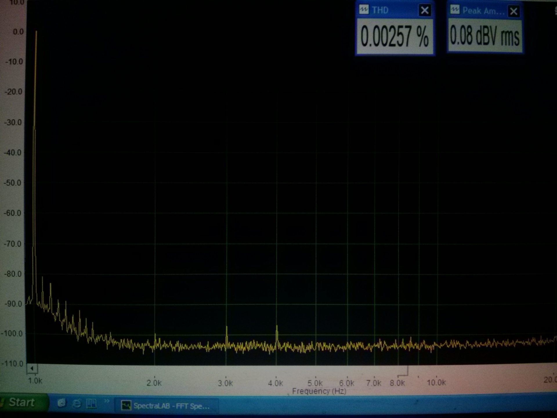

(#) Karesz 50 válasza tothbela hozzászólására (») Jún 6, 2019 /
Ezeket a dolgokat Bandi barátomtól kaptam. Ez valami külső izé, vagy 20 éve hozta Amerikából és már ott is használtan vette. Árukapcsolásként még rám sózott egy Sennheiser HD430-at, hogy ne legyen annyi lomja otthon és, hogy tudjak füles erősítőt csinálni
Elővettem a "katt-tal" közösen épített szinuszjel generátorunkat, ennek elvész a torzítása a zajban. Tulajdonképpen ez az egész THD mérés azért birizgálta a fantáziámat, hogy megnézzem mit csinál az az áram-utánhúzó tranzisztor (Q6), mert nekem nagy ötletnek tűnik az alkalmazása. R9 (2k) értékét "virtuálisan" 28k-ra növeli, de nem úgy viselkedik az első fokozat nagyfrekvenciásan, mintha a 2k-t áramgenerátorra cserélnénk, mert a Bode-ja "kikompenzálja magát". Ezt sem ártana jobban kianalizálni, de annyi mindent kellene még...
A működésének lényegét jól mutatja ez a két THD. R12 (910k) ellenállást 1M-ás potira cseréltem. Ha R12 túl kicsi (200k körüli), eltűnik a 2. harmonikus torzítás. Ha feljebb tekerem a potit, eltűnnek a magasabbrendű felharmonikusok. Azt gondolom hangzás szempontjából ez utóbbi beállítás lesz a nyerő. Szóval, jó játék ez a SpektraLab.
Klippelés előtt 1dB-el 0.015% THD-t mérek, tehát szerintem jó kis szerkezet lesz ez minden szempontból.

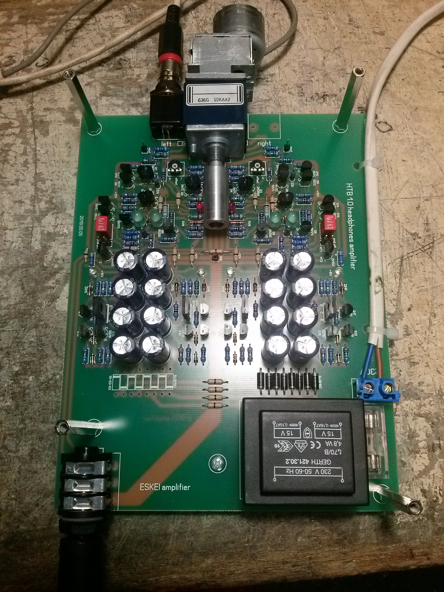

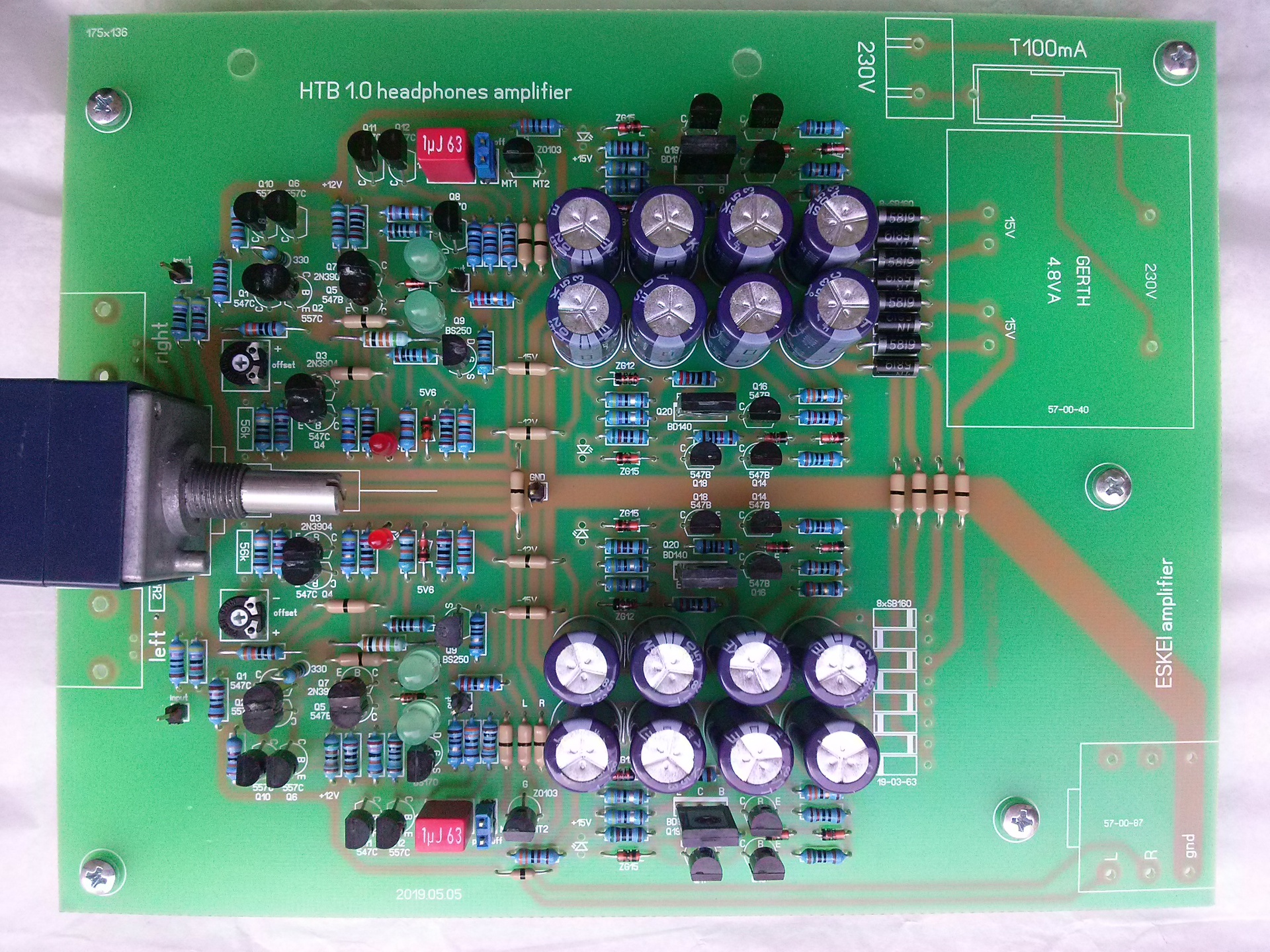

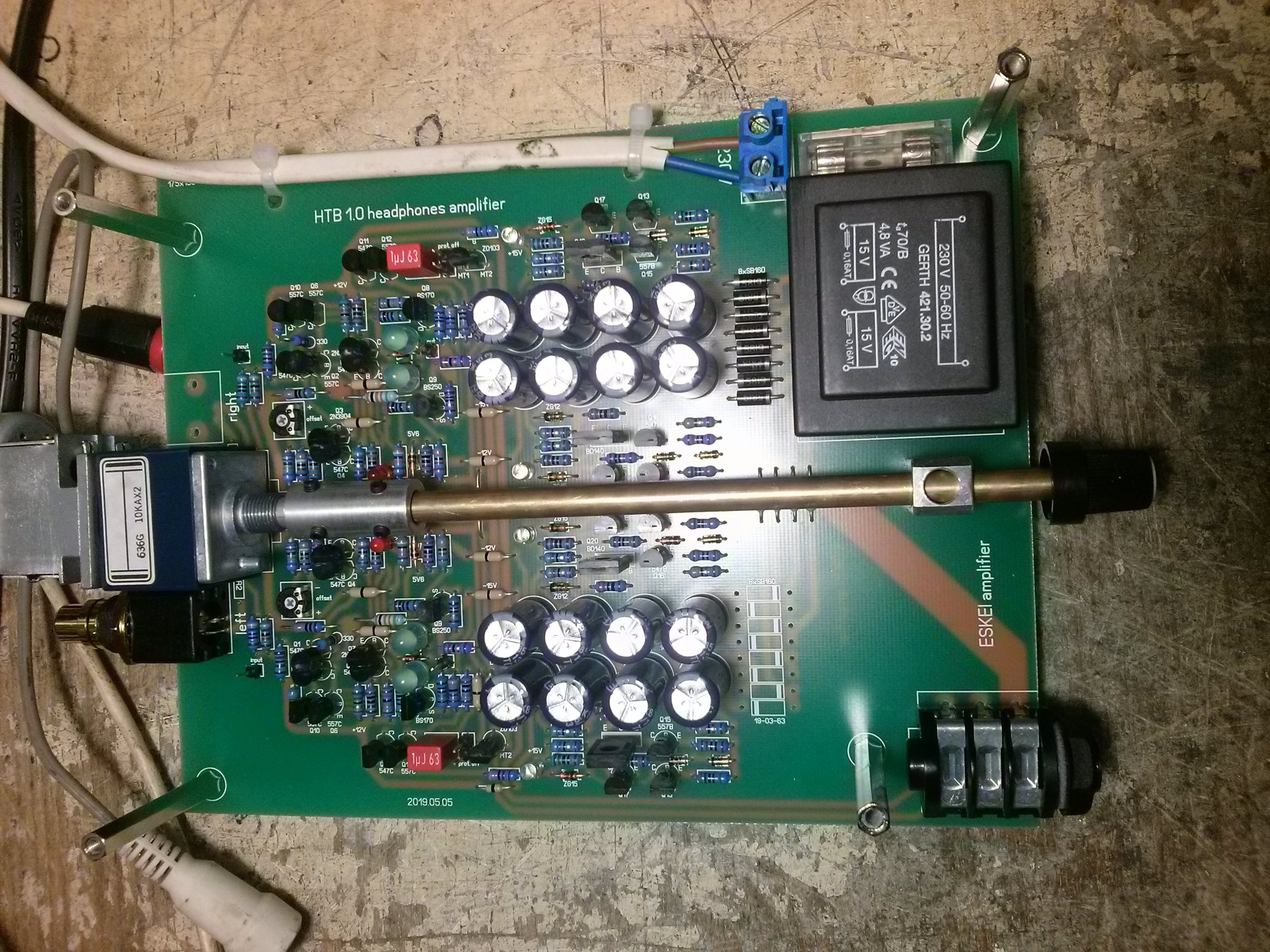

(#) Karesz 50 hozzászólása Jún 12, 2019 / 5
Készül az 1.0. A héten elvileg megérkezik minden alkatrész. A "nagy" bakin kívül még néhány jelentéktelen is van benne, úgyhogy mindenképpen újra kellene csinálni, de szerintem a "hangja" így is benne lesz... az már nem fog sokat változni. Holnap már meg tudom mérni, amint megérkezik a trafó.

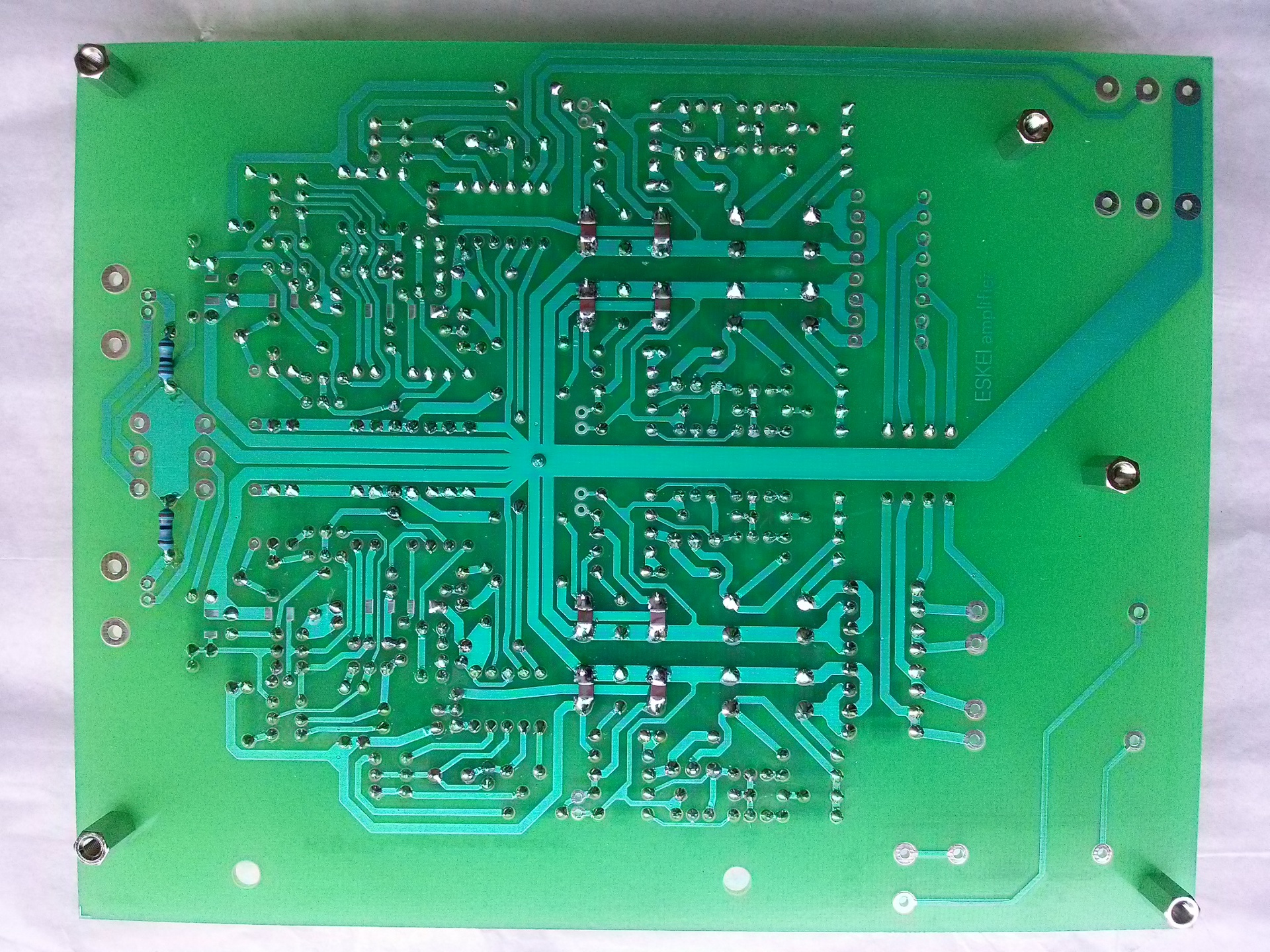

(#) elektrorudi válasza Karesz 50 hozzászólására (») Jún 13, 2019 /
Igazi AMATŐR munka!
Gyönyörű vonalvezetés, példásan szépen beültetet alkatrészek, gondos tervezés. Ilyen a boltokban nem nagyon kapható, vagy csak igen nagynevű gyártóktól szerezhető be.
(#) Karesz 50 válasza elektrorudi hozzászólására (») Jún 13, 2019 /
Köszönöm szépen! (Mintha hájjal kenegetnének ).
A potin kívül minden megjött ma. A tegnapi Alps poti csak modellt ült a nyákban, az 100k lin volt. Van itthon 10k log, de ez motoros.. a motorjától meg nem fér el a jobb oldali RCA aljzat. Gyorsan "belőttem" a DC szinteket, betettem a kompenzáló kondikat, beledugtam a CD játszóba, oszt egész délután hallgattam. Elég gyenge ez a HD430, nem szeretem a fülest mert olyan vele zenét hallgatni, mint zokniban lábat mosni. Nem is szólt jól, tehát órákig hallgattam mert élveztem Nem zajos, nem torzít, van benne még 8-9dB feszültségtartalék. A szkópot azért rákötöttem... 1mV "zene" sincs a -12V-os tápfeszben... és ez még el van nyomva 63dB-lel, tehát a kimeneti 7Vpp-ben úgy -140dB a tápzajból származó torzítás. (Ilyeneken meditáltam közben.) Aztán fabrikáltam tengelytoldalékot, mert így kényelmesebb. Majd holnap megmérem.
