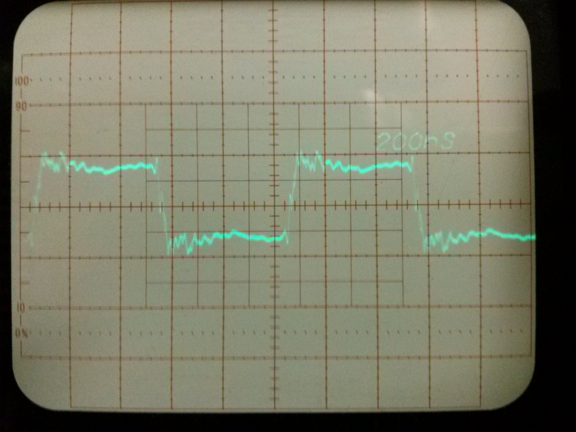

Közben elkezdtem mérni, de megakadtam. A négyszög átvitel olyan mindkét csatornán, mint amit a kísérleti panelen mértem - ebbe nincs is semmi érdekes. De van egy másik mérés, amit úgy szoktam elkövetni, hogy feltekerem csumára a függvény generátort (20Vpp) a hangerőszabályzó potit pedig teljesen nullára, majd finoman fel. Ez kimutatja ha gond van a nyákon a fólia kialakítással. A harmadik képen egy régi, ugyanilyen mérés látható egy előfokon.
Az első négyszög jónak mondható, "kicsit" túllő, de nincs kóros berezgés. Ezt követően beforrasztottam a két-két 100pF-es bemeneti aluláteresztőt. Nem ezt vártam amit látunk. Az egyik 10MHz környékén vág, a másik 48MHz-en. Azt gondoltam, ez meg kell hallatszon a hangján is annak ellenére, hogy -10/-20dB-es poti állásnál már nem mérhető semmi változás. És valóban. Másképpen szól, ebben biztos vagyok, de, hogy milyen irányba ment el a hangkép arra már nem mernék mérget venni. Precízebbnek tűnik minden, mintha nőtt volna a felbontás, de mintha sziszegősebb lenne minden. Nagyobb fejhallgatós rutin kellene ennek megállapításához. Kb, egy órát hallgattam. Aztán megfüleltem a beats-et... hát ezt azonnal lekaptam a fejemről... mintha eddig nem lett volna ennyire gyalázatos. Vagy ilyen hamar hozzá lehet szokni a jobbhoz? Sok a kérdőjel egyelőre. De ez a füles erősítő kezd tetszeni. Megtartom magamnak ezt a No.: 1-et.

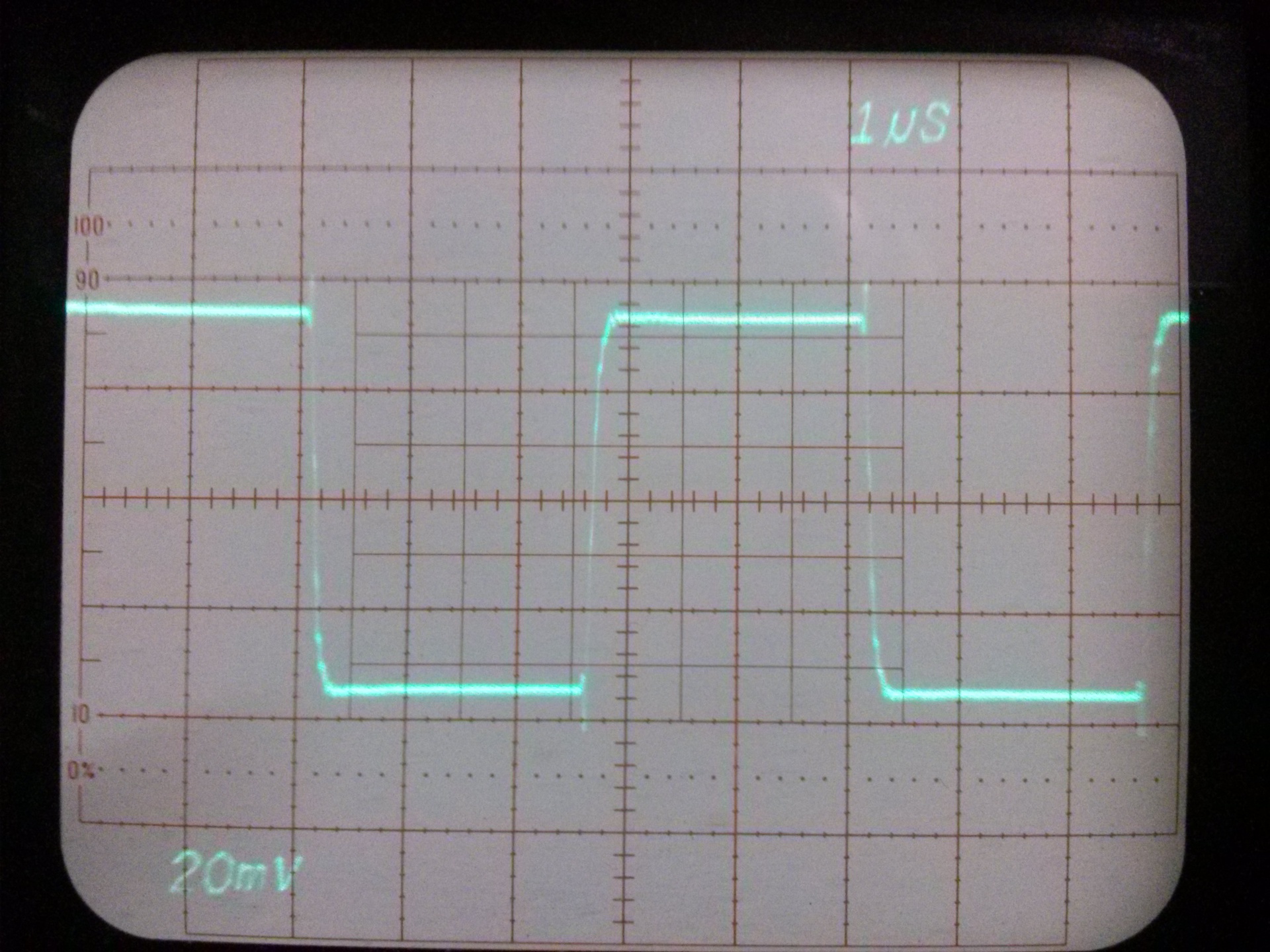

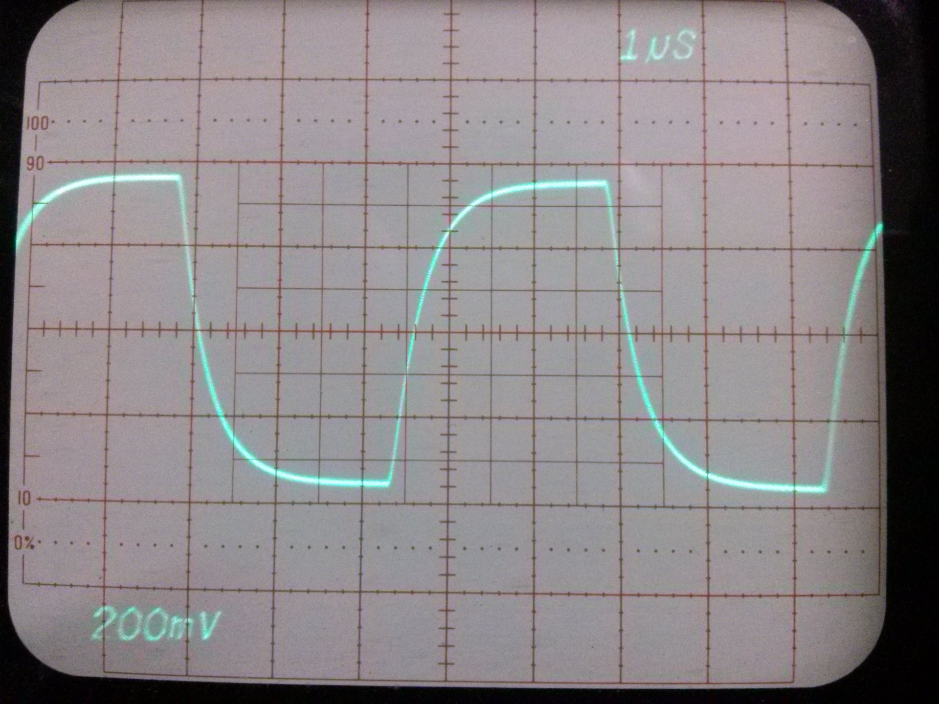

(#) Karesz 50 hozzászólása Jún 15, 2019 / 2

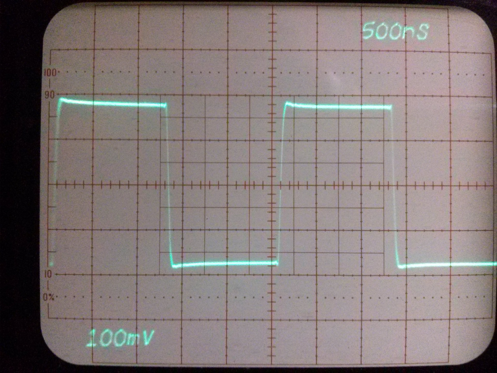

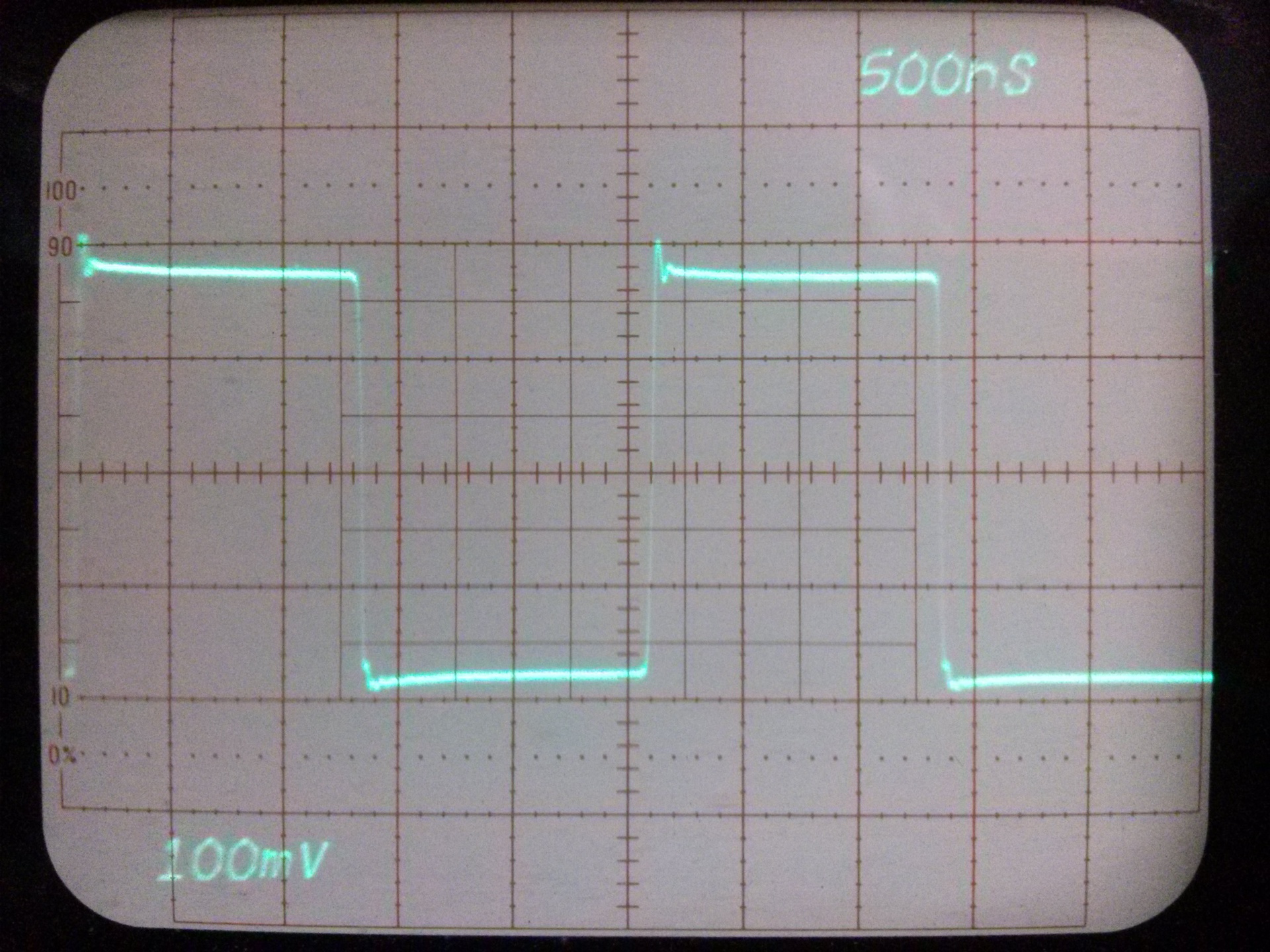

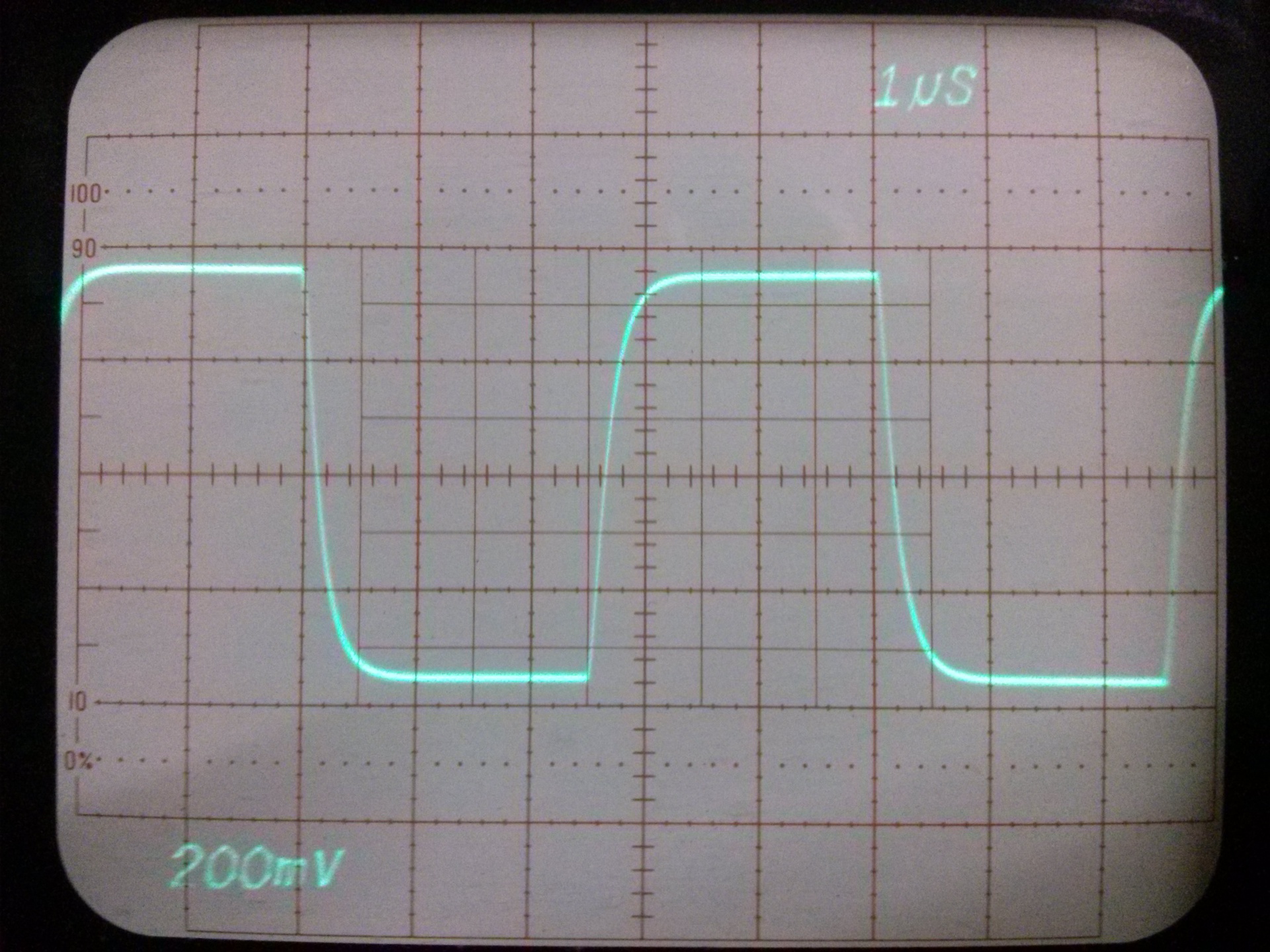

Kikompenzáltam a négyszögjel átvitelt amennyire lehetett. Két órát szórakoztam vele, ezt találtam a legmegfelelőbbnek.
C1 maradt 100pF, C2-t lecsökkentettem 47pF-re.
A bemenetre ismét 20Vpp 400kHz-es jelet adtam és a hangerőszabályzót úgy állítottam be, hogy a kimeneten 360mVpp legyen.
Az első kép a bemeneti szűrő nélküli eset.
A másodikon C2 47pF
A harmadikon C1 100pF is belekerült.
(#) Karesz 50 hozzászólása Jún 15, 2019 / 3

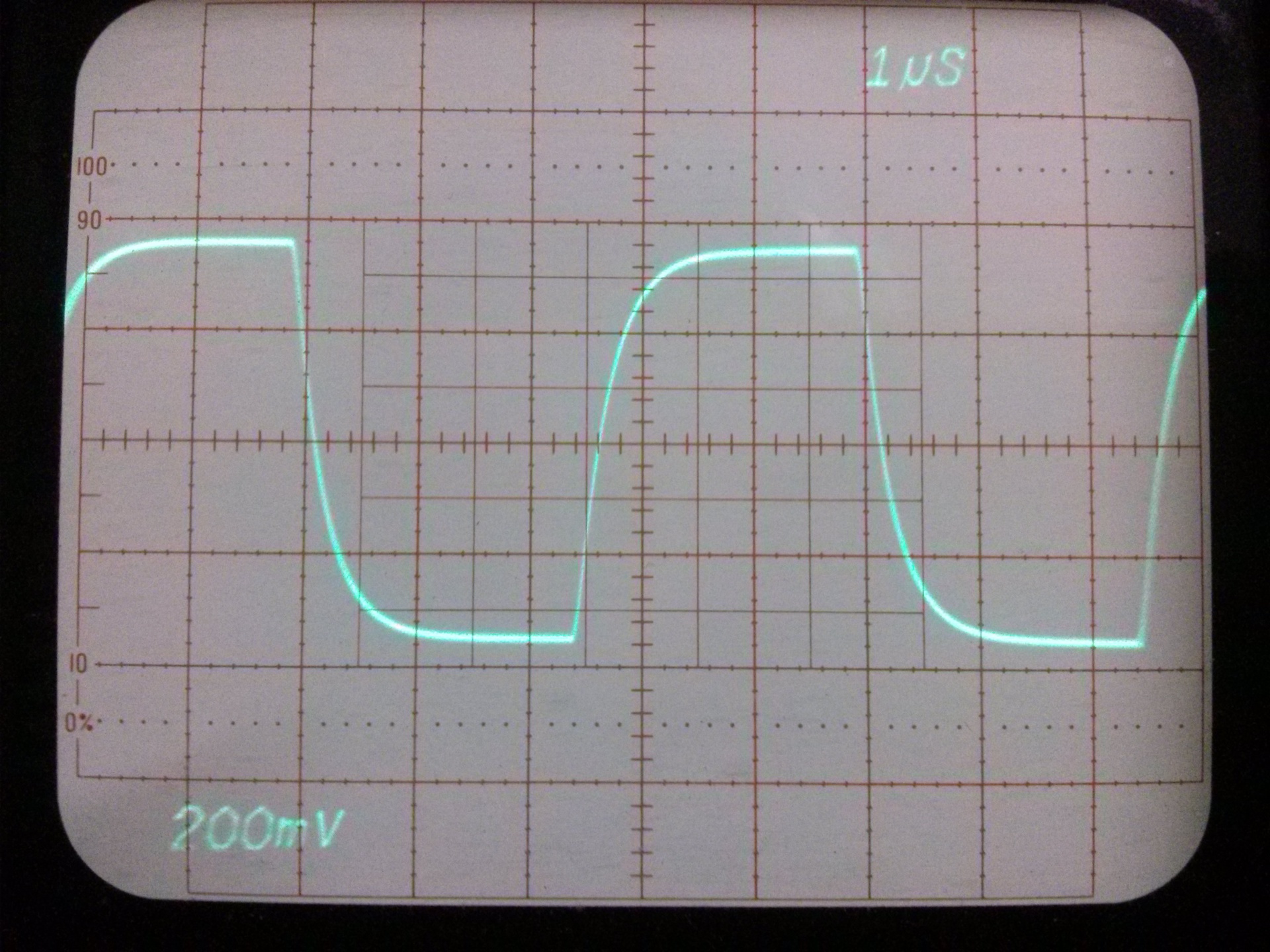

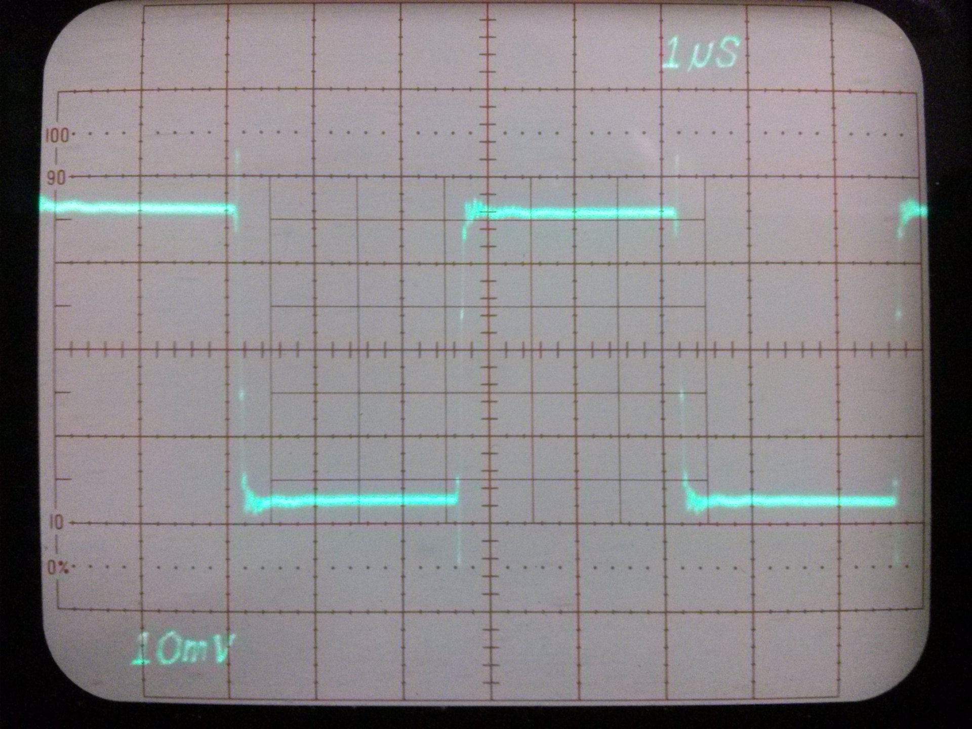

A most következő méréseket nem gyakran szokták közzétenni, vagy nem is mérik.
200kHz. A kimeneti szintet állandó értéken tartom és a generátor feszültségét növelem amíg bírja "szuflával", ha elfogy a kimeneti feszültsége, akkor a szkóp leosztását csökkentem.
Az első kép teljesen feltekert hangerő szabályzóval készült, vagyis a poti 0dB-en áll.
A másodikon -6dB állásban van. Itt a legnagyobb a poti kimeneti impedanciája (a 10k-os potinak 2,5k, ha a generátor ellenállás elhanyagolható a poti bemeneti ellenállásához képest). -6dB-es leosztásnál adódik a legkisebb sávszélesség, ami most 420kHz (-3dB) (megmértem). Tegnap elszámoltam a töréspontokat egy dekáddal, valamiért 10pF járt a fejemben 100pF helyett.
A 3. kép -12dB, majd -20dB, -40dB, -60dB, -66dB és az utolsó -72dB.
Az utolsó két "négyszögjel" már nem négyszög. A túllövéseket és berezgéseket az illesztetlenségek okozzák. Minden hosszabb fóliaszakaszt a hullámimpedanciájának megfelelő ellenállással kellene lezárni, ami ugye képtelenség... már csak amiatt is, hogy a potit tekergetni szoktuk. Emiatt szeretem jobban a Reed-relés osztót... bár az sem tökéletes, de ennél jobb eredményeket lehet elérni vele. Lehet, emiatt szól szebben?
És most felmerül bennem az a kérdés is, hogy vajon szkóp nélkül, műszerek nélkül, fülre, audiofil módon, vajon hogyan optimalizálja valaki pl. az itt látható négyszögjel átvitelt. Én azt tartom, hogy igenis van összefüggés a mérések és az elért hangminőség között... és ezt bármelyik vájtfülű embernek be tudom bizonyítani.

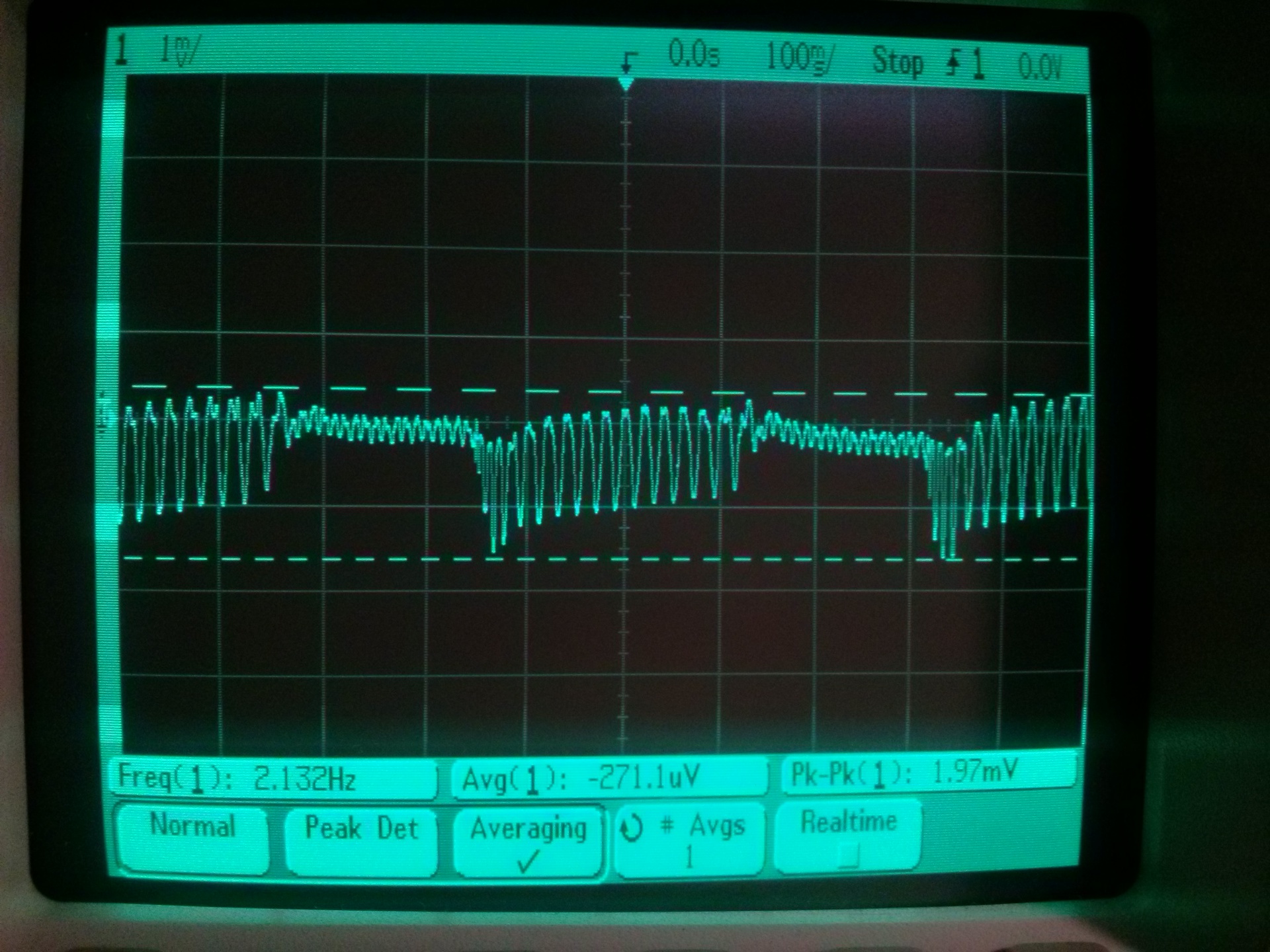

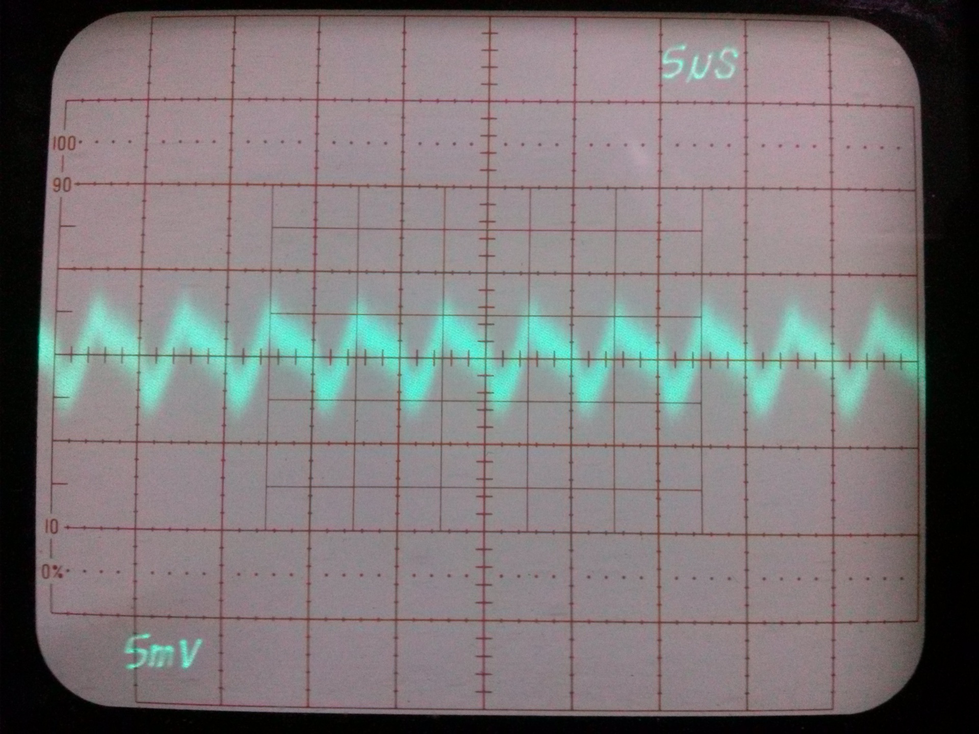

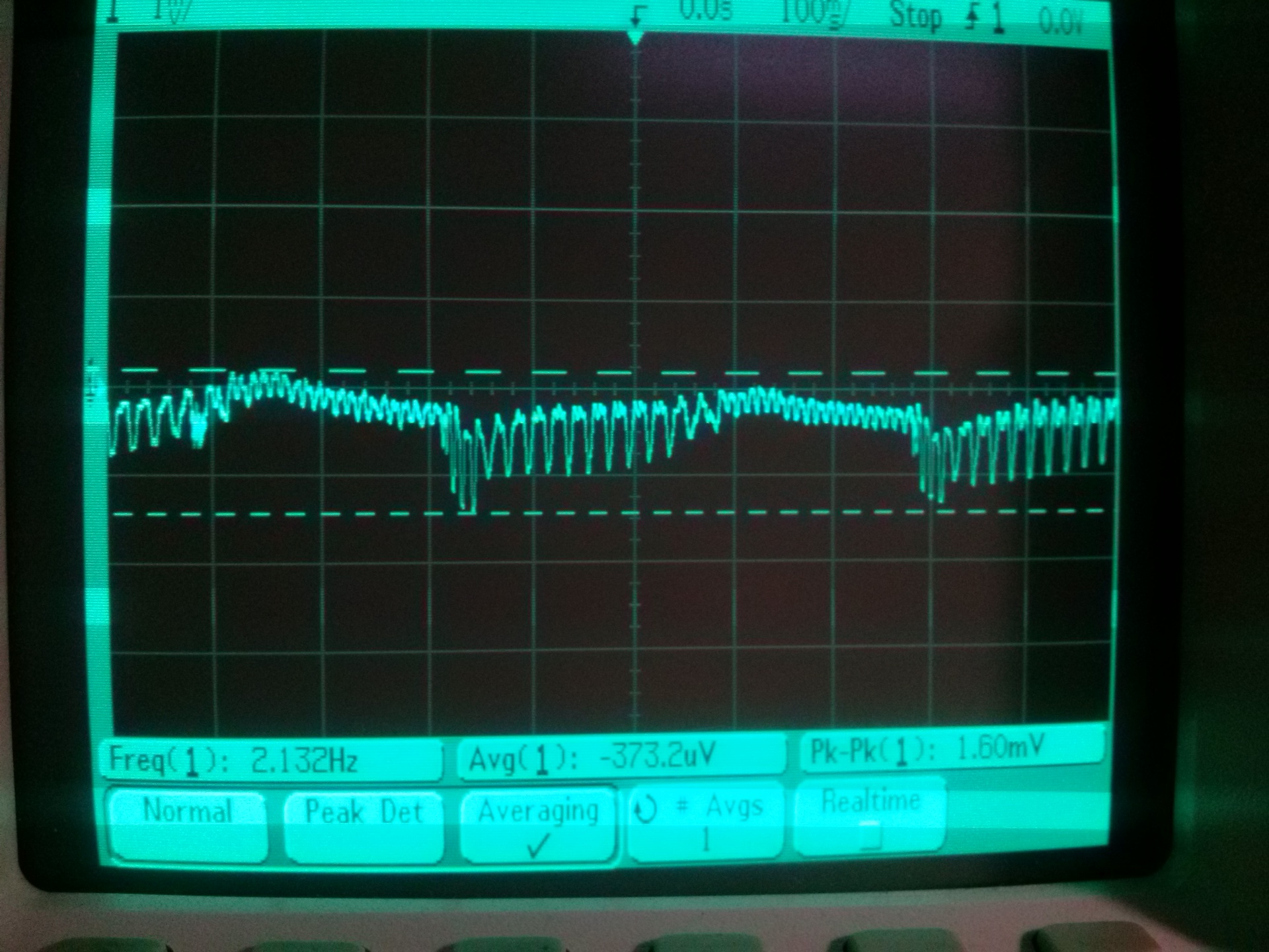

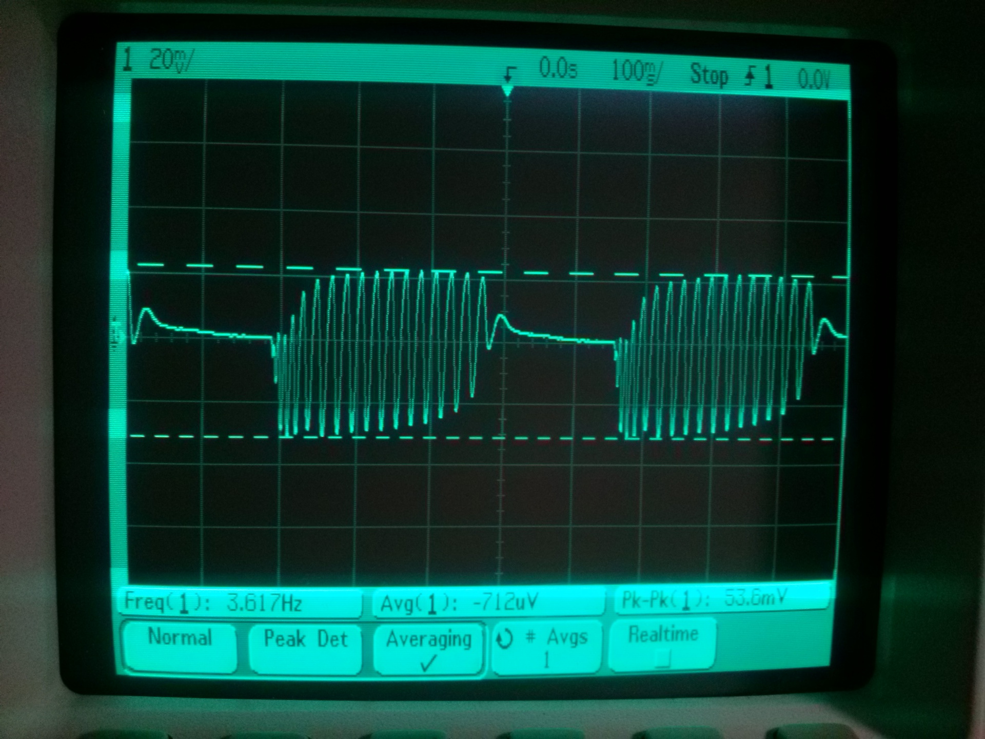

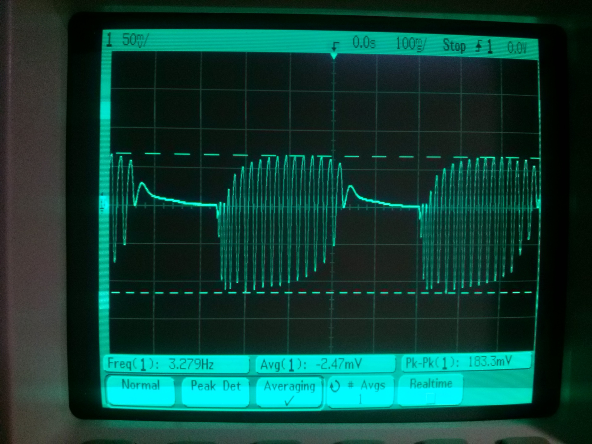

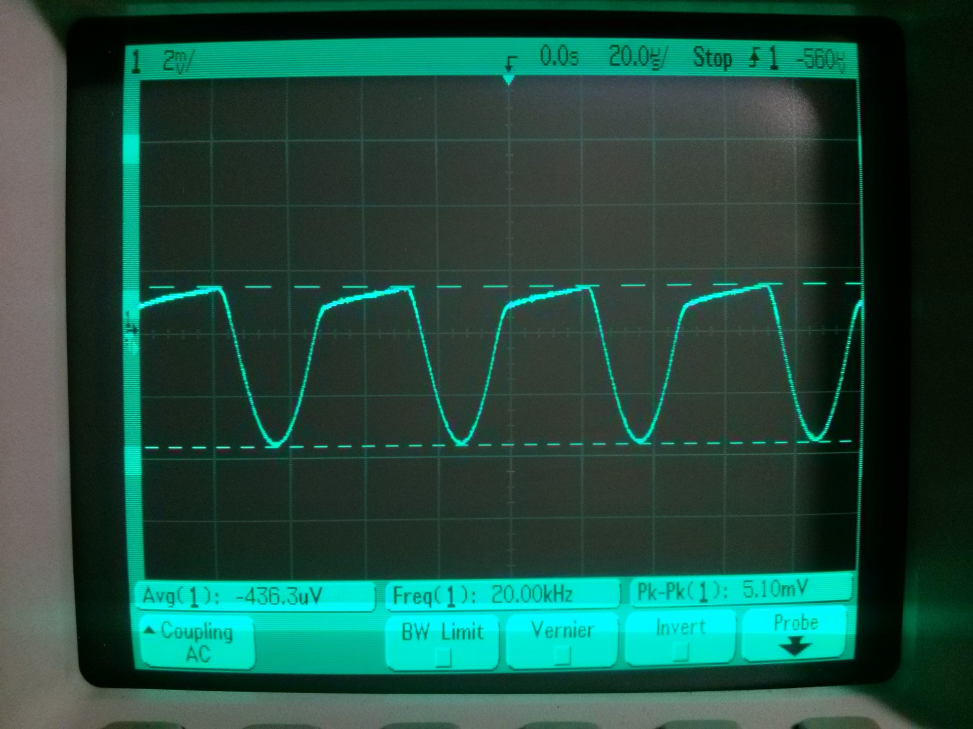

Elérkeztünk a tápegység feszültség-stabilizátorához. Ez sokat vitatott téma más fórumokon is, hogy most milyen a jó stabilizátor. Aktív, passzív, sönt, regulátor IC, kapacitív sokszorozó, vagy elég bele egy marék pufferkondi, oszt kész. Sokad magammal vagyok híve (nem minden alap nélkül, mert azért elégszer leteszteltem már életem során) a passzív stab.-nak. Ennek ugyan kicsi a tápelnyomása, nagy a kimeneti ellenállása, zajos, szinte véletlenszerű a kimeneti feszültsége, tehát emellett maradtam most is Ugyanis gyors és nem "termel" tüskéket.
Közben kicsit módosult a kapcsolási rajz is. Változott C2, R12, R35-36. Sokat mértem, de csak a legfontosabbnak ítélt képeket teszem ki, ill. nem is fotózgattam túl sokat, mert úgysem fogok emlékezni rá mi, micsoda. A mérőpontokat bejelöltem, hogy egyértelműen lehessen rájuk hivatkozni. Sok magyarázat nem is kell a képekhez, minden ott van a szkópon.
Fontos, hogy a kimeneti feszültség mindig 8Vpp szinusz és mindkét csatorna kimenete 33R-el van lezárva.
Az első két fotó analóg, hogy jobban látsszon a 15V-os Zener zaja, persze a szkóp erősítőjének is van saját zaja ami ehhez hozzáadódik. TP1 mérőponton 10kHz és 200kHz.
2053-as képen ugyanez, digitális szkóppal.
A 2054 a TP2-es pont. A 2.2 Ohm szépen eltünteti a Zener zaját, viszont kétszeres lesz a táp kimeneti ellenállása. Viszont jó hír, hogy ez a 15V csak a végfet tápja (BS170), máshová nem is megy.
A TP3-at kihagytam, mert ott nem történik semmi érdekes.
Az utolsó három kép a TP4-es mérőpont. Na itt kell jónak lennie a tápfesznek amennyire csak lehet. A "jó" azt jelenti, hogy stabil és kis zajú és brumm mentes. Hát ez még nem az, de már jó úton halad felé... szerintem szódával elmegy.
Mert megint számolgatok kicsit, (akkor is ha nem mindig sikerül) mert 8Vpp már nagyon hangos és mondjuk legyen (a fotók alapján) 1mV "zaj" a tápfeszben amit még az erősítő elnyom 63dB-lel, tehát a kimeneti jelhez ennek a tápzajnak az 1/1400-ad része adódik hozzá, ami 0.7uVpp. Ha most elosztjuk a kimeneti jelet a benne található tápzajjal, ez kijön nálam -141dB-re, ami szerintem már nem lehet nagyon zavaró.
Az utolsó képen még rámodulálódik a 20Hz-re némi brummfesz. is (kb. 0.2mV), ami most nem lenne benne ha a Zenereket külön fólián viszem a csillagpontba. Vagy ez már csak szőrszálhasogatás?

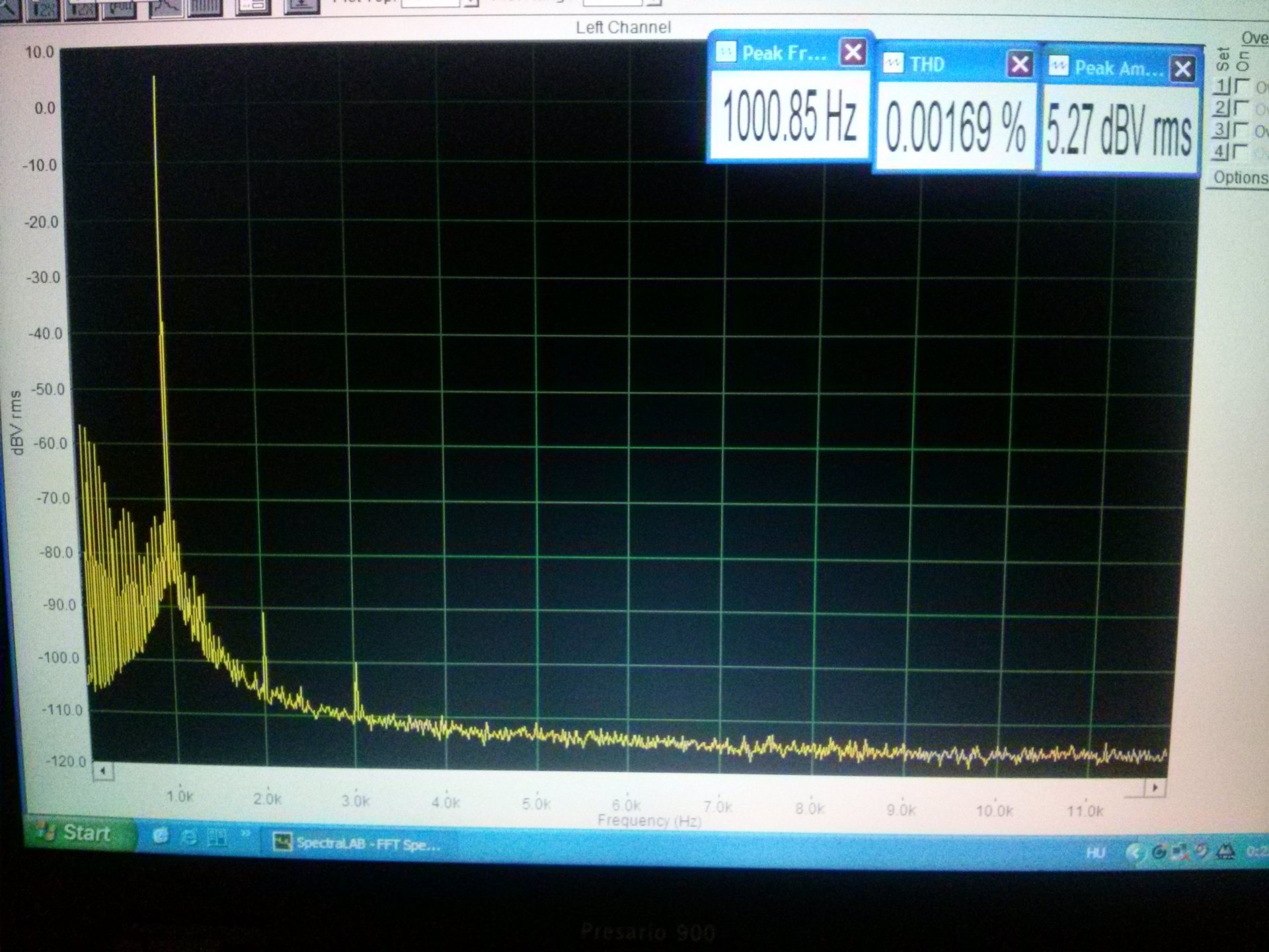

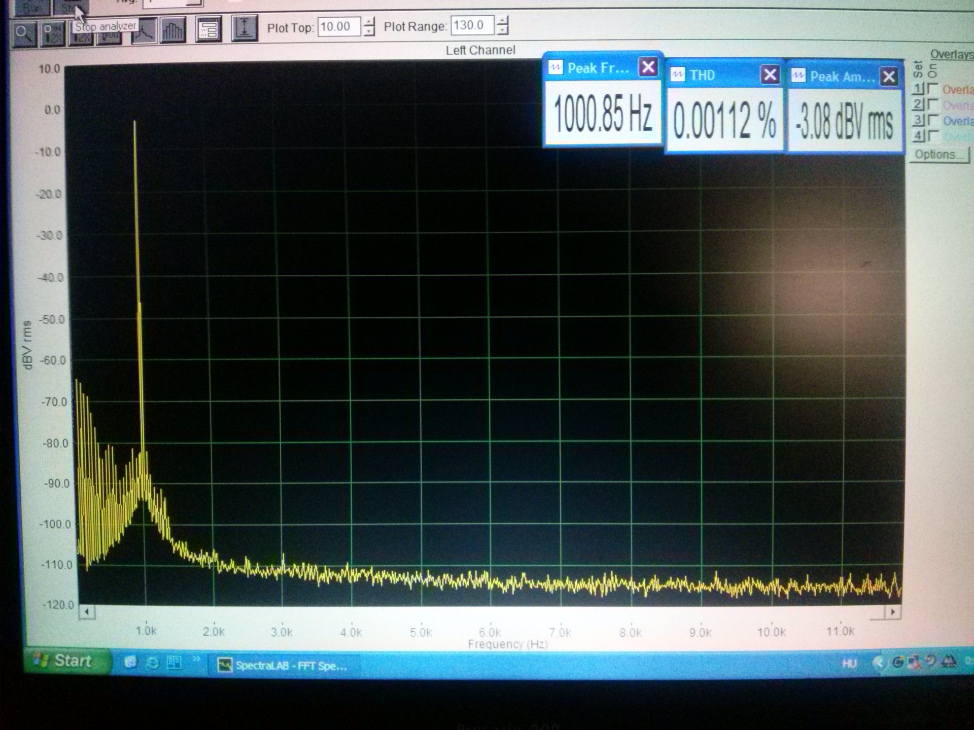

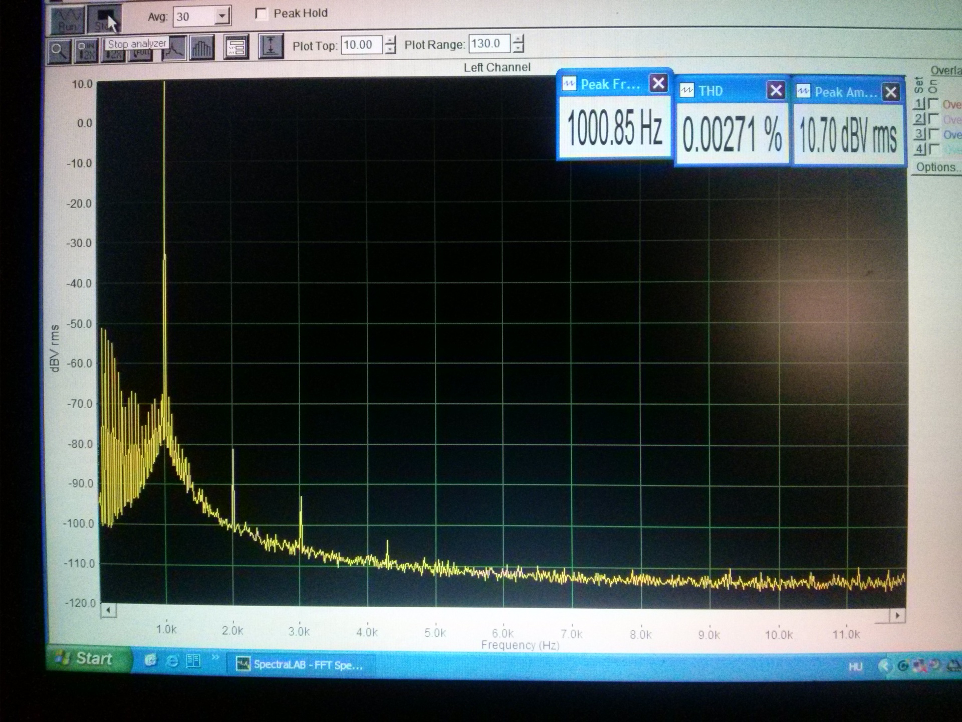

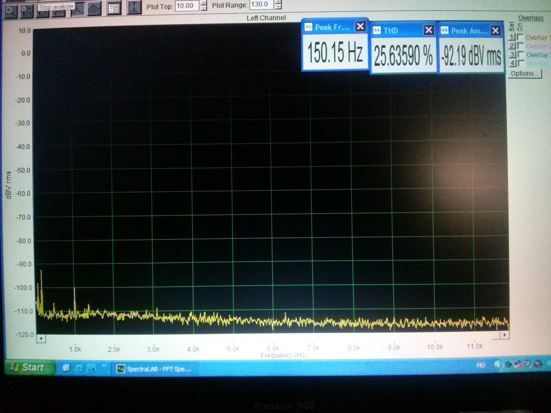

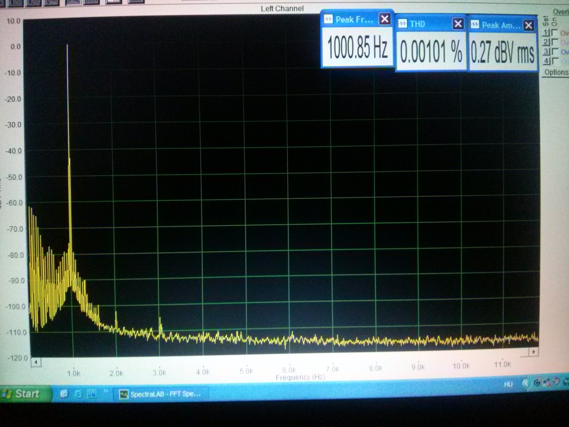

Még egy utolsó THD-, áthallás- és zajmérés.
Az első kép csendélet, valamint bizonyíték arra, hogy tényleg ezt mérem és arra is bizonyíték, hogy mennyi minden elfér az asztalomon
Aztán sorban: 0.7Veff, 1Veff, 2Veff és 3.5Veff-nél mért torzítás.
5Veff a maximális kimeneti szint, de lusta voltam osztót csinálni, viszont féltettem a hangkártyát és 2Veff kimeneti szintnél már nagyon hangos nálam ezzel a HD430-al.
Az utolsó képen a bal csatorna 3.5Veff-re kivezérelve, a jobb csatorna rövidrezárt bemenettel mérve.
Az áthallás -110dB 1kHz-en.
A "brumm" -92dBV (de elég sok hálózati vezeték kacskaringózik körülötte)
a zaj annyi, amennyit mutat az SpLAB.

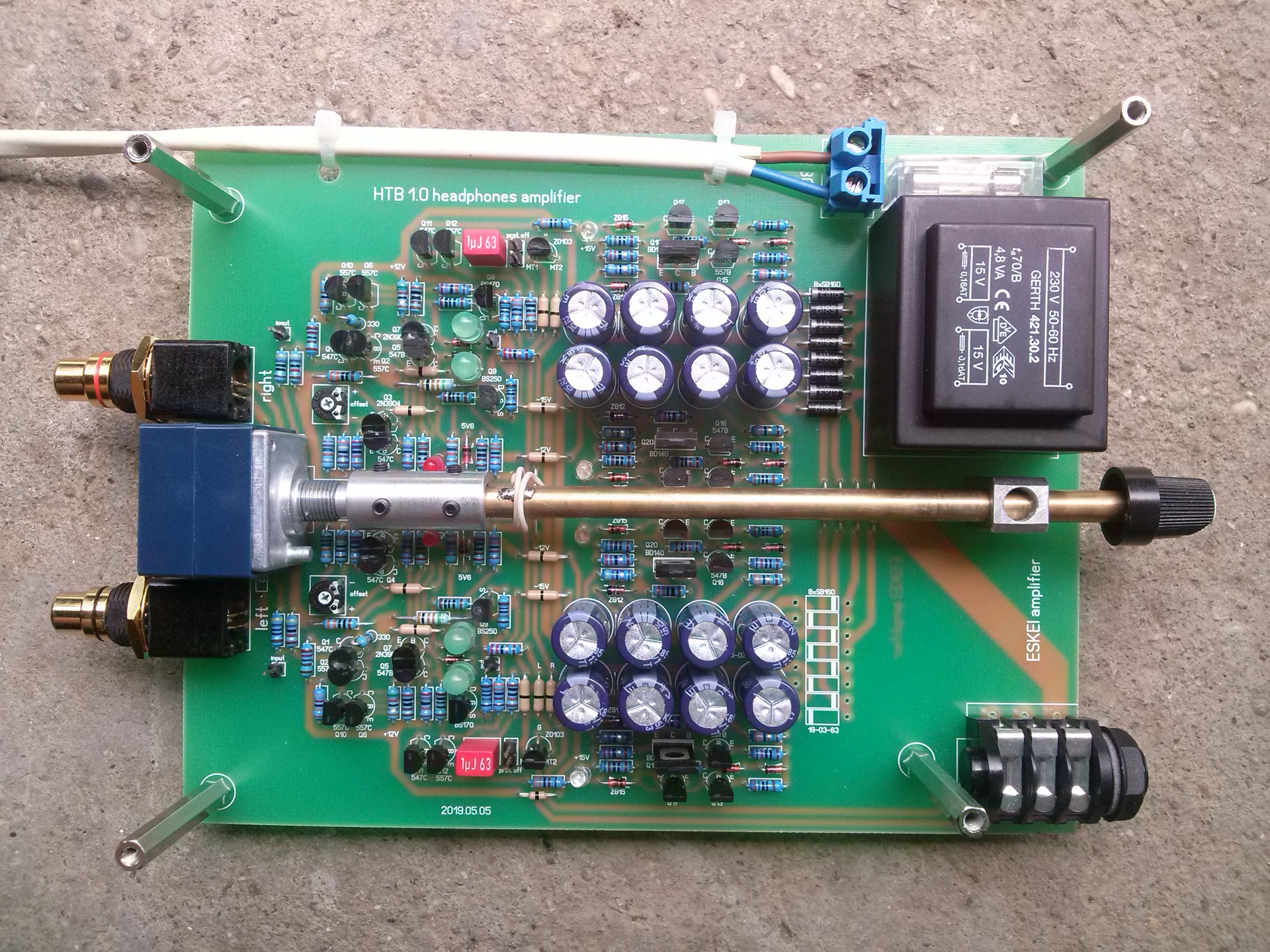

(#) Karesz 50 hozzászólása Jún 17, 2019 / 5
Megjöttek az Alps potik.
Meghallgatod ezt a műszaki szemmel tervezett izét, mek-elek?
Azért mégis kíváncsi lennék a véleményedre.
Elküldöm futárszolgálattal.

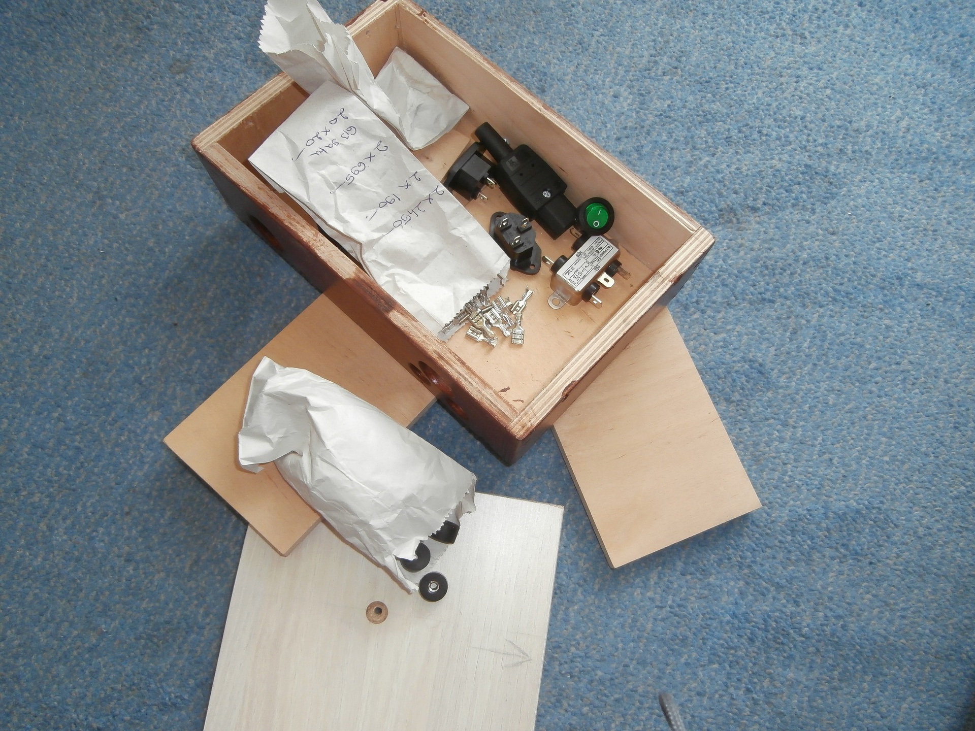

Nem tudom mihez kell ez a sok bigyó. Szerintem jó úgy is ahogy van. Be kell dugni a 230-ba, oszt szól. De majd meglátjuk (ahogy a vak is mondta).
(#) mek-elek válasza Karesz 50 hozzászólására (») Jún 22, 2019 /
Nálam demokrácia van. Amit az egyiknek megadok, azt a másiktól sem sajnálom.
(#) Karesz 50 válasza mek-elek hozzászólására (») Jún 22, 2019 /
Na jó, de így most át fog menni plusz két csatlakozón és egy kapcsolón a 230V. Az a hálózati zavarszűrő pedig vagy javít, vagy ront - ezt szintén le kellene tesztelni. Nem lehetne, hogy előbb csak "natúr" hallgasd meg, azután kötögesd rá ezeket az izéket? Most adiofülezünk, vagy nem audiofülezünk? A doboz is befolyásolja a hangot és én nem szeretem a fadobozt.
Na mindegy
Hát ami a képeken van, annál biztos, hogy nem lesz rosszabb. Meg ami ott az asztalon volt, és azt mérted, annál nem gondolnám hátrányosabbnak. Persze ha kéred köthetek rá olyasmit is, és megírom a hallottakat.
Ami a fadobozt illeti, a fémnél nem lehet rosszabb, mivel nincs antenna tulajdonsága.
Valaki KT oldalán írta: "A kipróbálás során doboz nélkül sem volt semmilyen hallható zaj a kimeneten, viszont alu dobozba szerelve max. hangerõ környékén hallható a trafó zúgása, így ha újraépíteném, mûanyag dobozba szerelném (de szerencsére nem kell max-ra hangosítanom)"

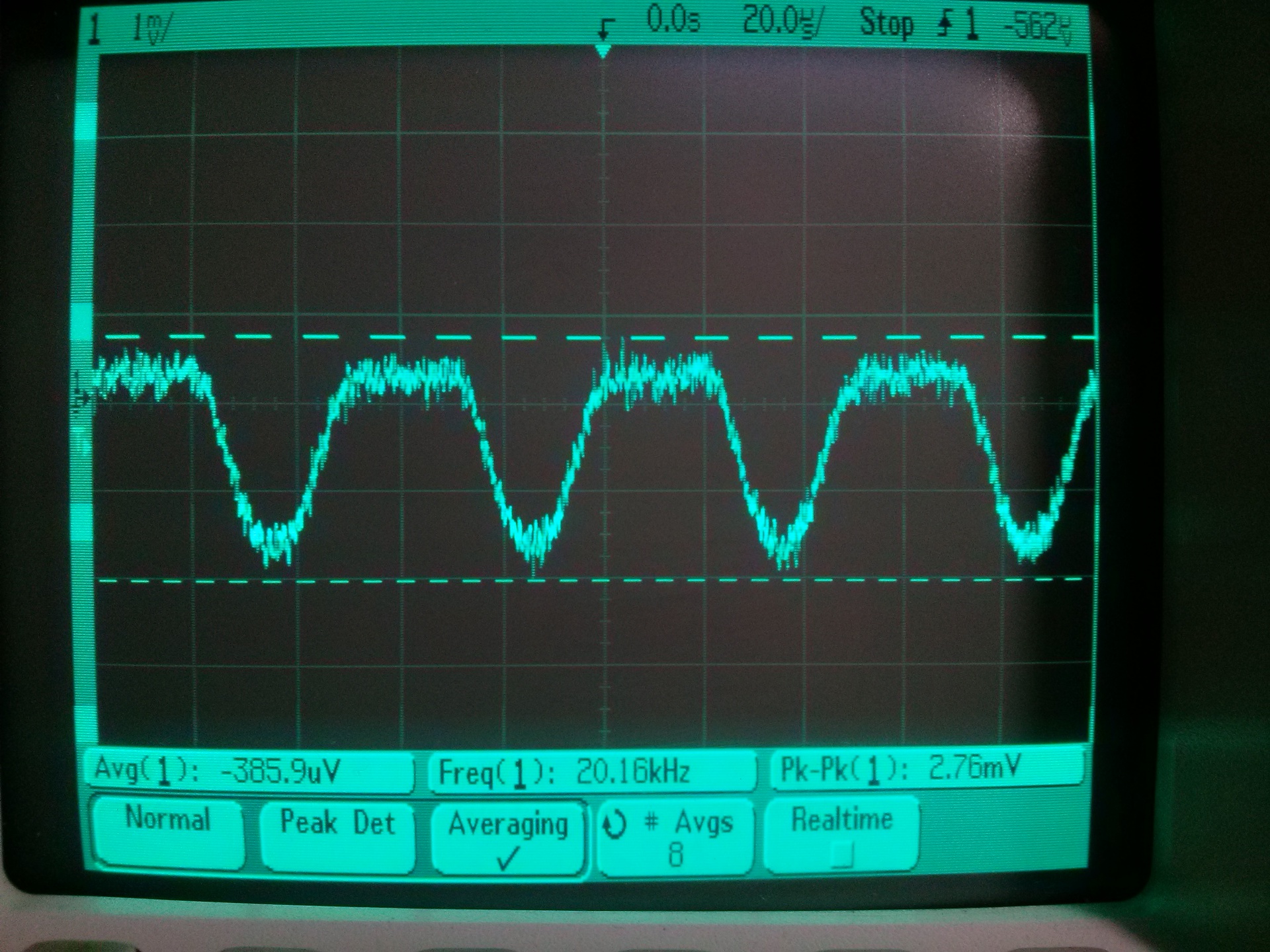

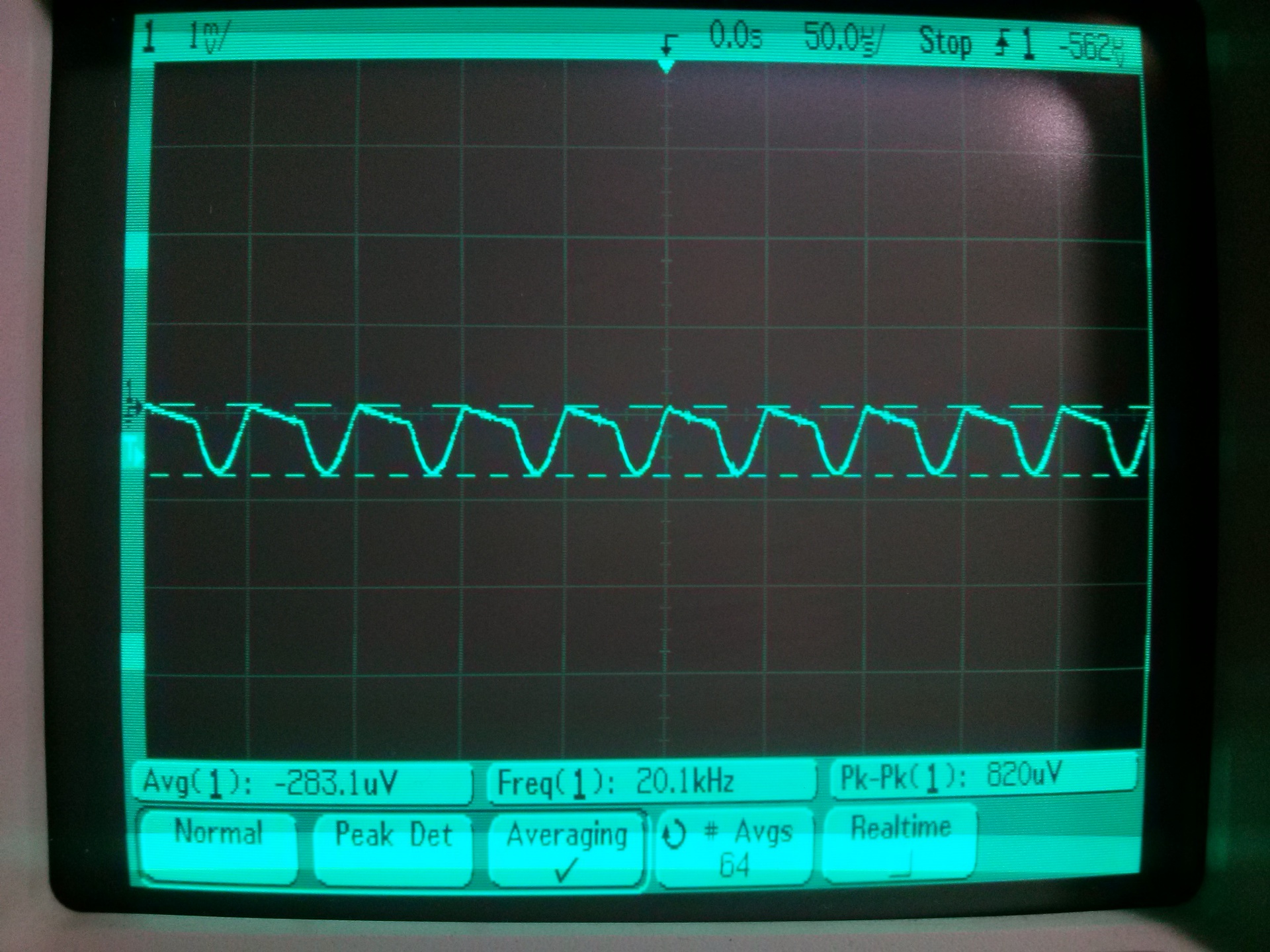

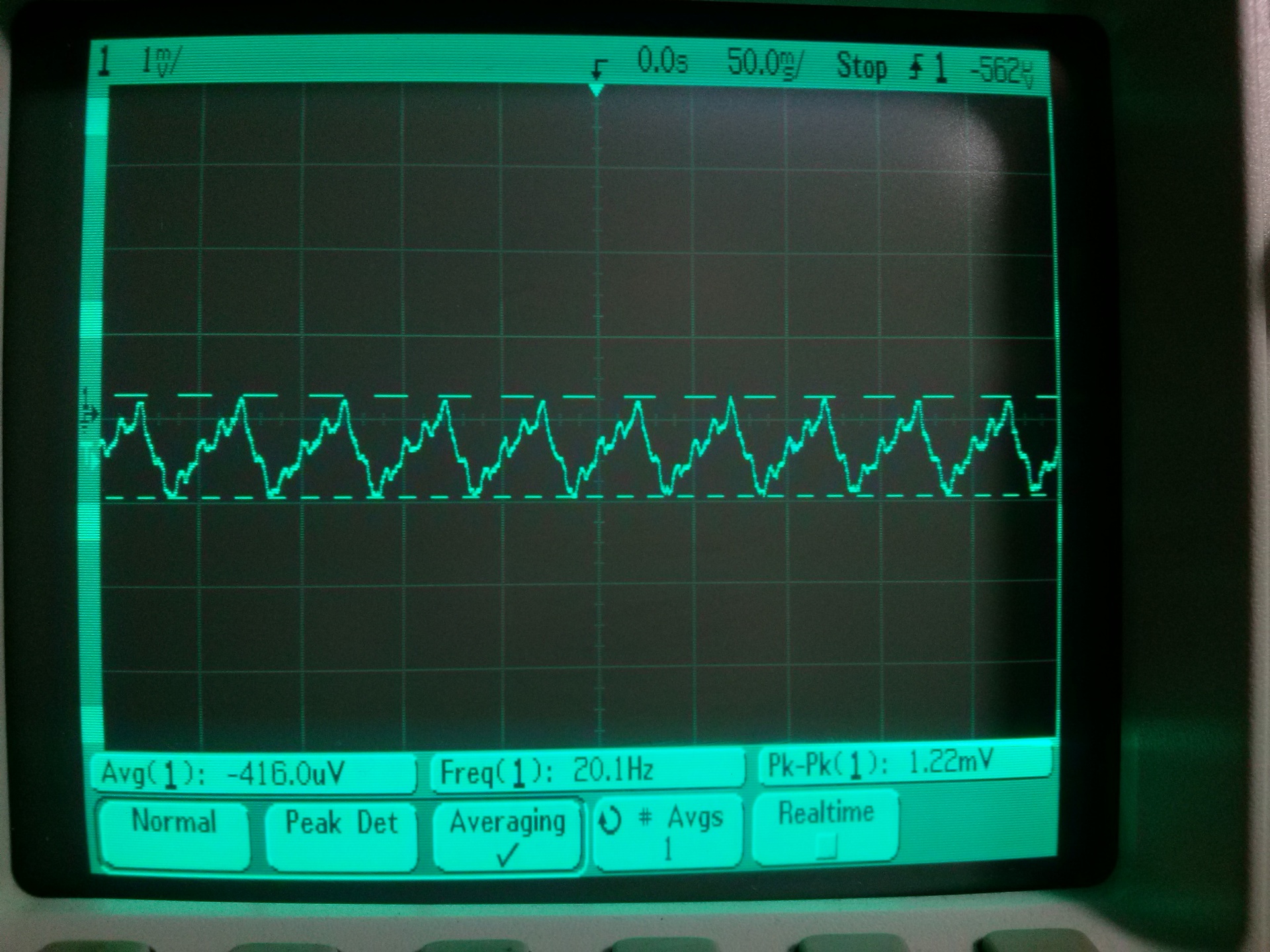

Na... a tápszűrő kondikhoz szintén nem értek. Jó feszültség stabilizátort sem tudok csinálni és ezt most meg is mutatom a füles erősítő tápján. Nagyon sokan mókolnak különféle elméletekkel, de nekem egyik sem tetszik. Igaz, az sem amit én csinálok. Talán ez tápszűrés/stabilizátor is megérdemelne egy külön fejezetet egy újabb szabadidős program keretén belül (majd egyszer).

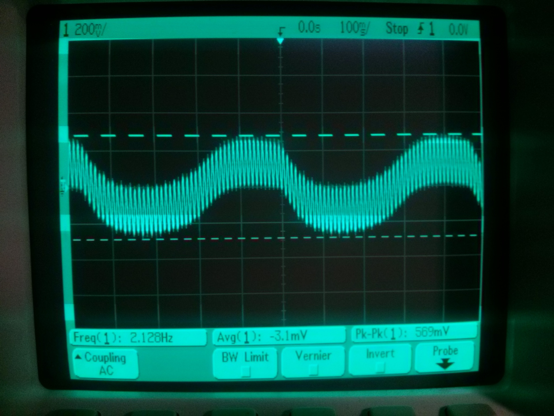

Tehát. Kerestem egy jó kis dumm-dumm zenét (nem kellett keresni mert kéznél volt). A kimenetet lezártam 33 Ohm-mal, a szintet 8Vpp-re tekertem és mértem. A kapcsolási rajzon bejelöltem a mérőpontokat. Első kép a "zene" második a rajz.
A 3. ami ilyenkor a pufferkondin mérhető (TP1). Kb. 270mVpp brumm és ugyanekkora amplitúdóval jelennek meg a mélyhangok okozta "táp-leszívódások".
A TP2-es ponton az látszik, hogy az RC szűrés a brummot ugyan megszűrte, de a zene ugyanakkora amplitúdóval "ott maradt" a tápegységben.
Az 5. képen TP3-as pont a passzív stabilizátor kimeneti jele, illetve nem jele hanem zavarjele. A brumm itt már szinte nulla, de a dumdum 50Hz-ce még mindig ott van, igaz, már kilencszer kisebb. mint az RC szűrésnél, tehát szűr ez a passzív izé, de nem eléggé.
A hatodik képtől megijedtem. Először itt 4.7R volt, ezt csökkentettem le 2.2R-re. Ez az RC tag nem szűr, hanem antiszűr 50Hz-en. Nem tudom mit kellene helyette kitalálni. Tegyek oda 100000 mikrót? Nem fogok. Ha nincs RC szűrés, akkor a Zener zaja - mint fehérzaj - megy végfetekre, az meg egy az egyben kimegy a kimenetre. Az alacsony frekvenciát viszont jól elnyomja a végfok tápelnyomása.
A TP5-ös ponton már elég kis zaj van. Ezt kapja a feszültségerősítő fokozat. Ezzel talán meg is válaszoltam hogy kell kis zajú és kis kimeneti ellenállású tápegységet csinálni. Sorba kell kötni két-három ellenállás/Zener tagot. Ide szerintem meg fog felelni ez a tápegység is. Már úton van mek-elek felé a teszt példány, majd Ő megmondja érdemes-e még belenyúlni a kapcsolásba, vagy a tápegységbe.
Az utolsó képen még hangyányit csökken a zavarjel a 4.7R/1000µF-os szűrőn.

Talán holnap mek-elek kezében lesz a füles erősítő. Nagyon izgi. Nem tudom melyikünk izgul jobban. (Most a DPD a "legizgisebb" mert hétfő óta szállítja ezt a 20 dekás csomagot.)
