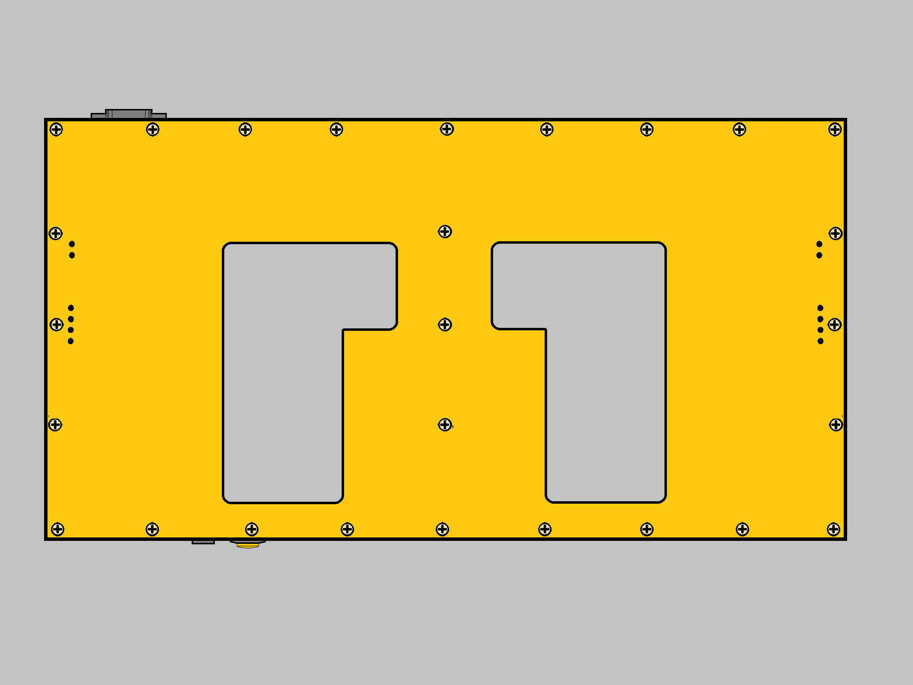

(#) mek-elek válasza mek-elek hozzászólására (») Jún 6, 2026 1 /

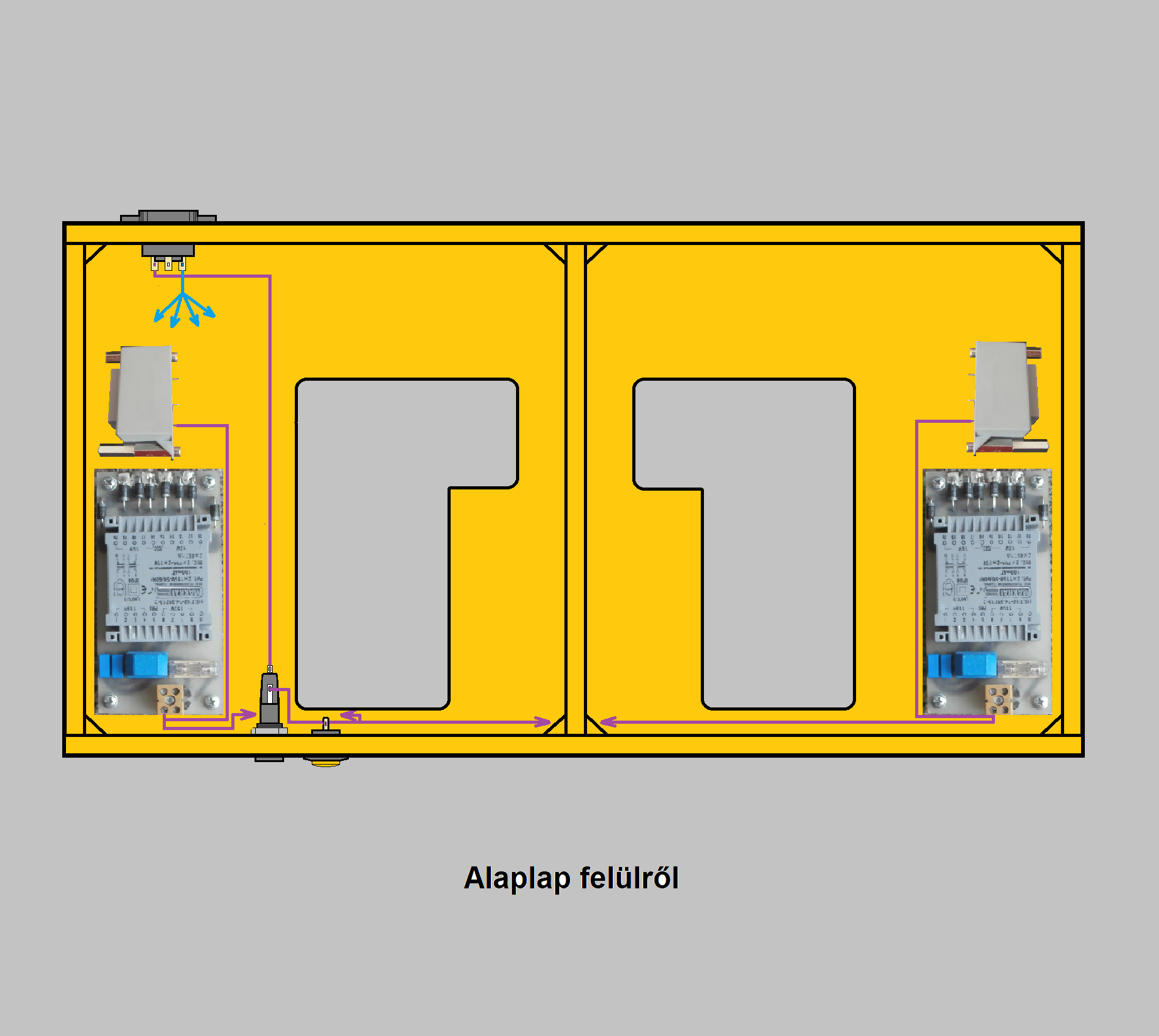

Hát hozzákezdtem a Hibrid 2-höz…
Ezentúl H2-nek hívom, hogy ne hasson hosszúnak a hozzászólásom…
Emlékeztetőül, nem építési mániám van, hanem a H1 megépítése után jött az információ tunerman fórumtársunktól a "csőhangú” FET-ről, ami felkeltette figyelmemet. Mint már említettem, egy csatornánként kétcsöves fejhallgatóerősítő nekem igen költséges dolog lett volna, mivel én a zeneszeretetem miatt komolyan veszem a hangminőséget, és ezért nálam ez oldalanként három tápot jelentene. Miszerint a két cső fűtésének külön egy-egy, és az áramkörnek is egy. Ez már csak a helyigényt is jelentősen megnövelné, ha a hat darab tápot nézzük.
A H1 szerencsés konstrukciója volt Tóth Béla fórumtársunknak, mivel összesen két táppal elment duál monóban, lévén a végfoknak a cső fűtése volt a munkaellenállása.
Nos, Béla megint segítségemre volt, és megtervezte a H2-őt, ami egy virtuális, csatornánként kétcsöves erősítő, és az én szempontom szerint összesen négy táppal megépíthető!
De az sem semmi, hogy e kapcsolás kétfajta visszacsatolást tartalmaz, ami jó megoldás nagy dinamikájú hangforrás esetén.
Megjegyzem ez a struktúra is jelentős méretnövekedést jelentett volna. Ezért úgy tervezem, hogy két szintesen építem meg rétegelt falapokból, hogy ne jelentsen nagy alapterületet a majdani készülék.
Egyelőre csak vázlataim vannak, hogy kialakulhasson bennem a végleges konstrukció.

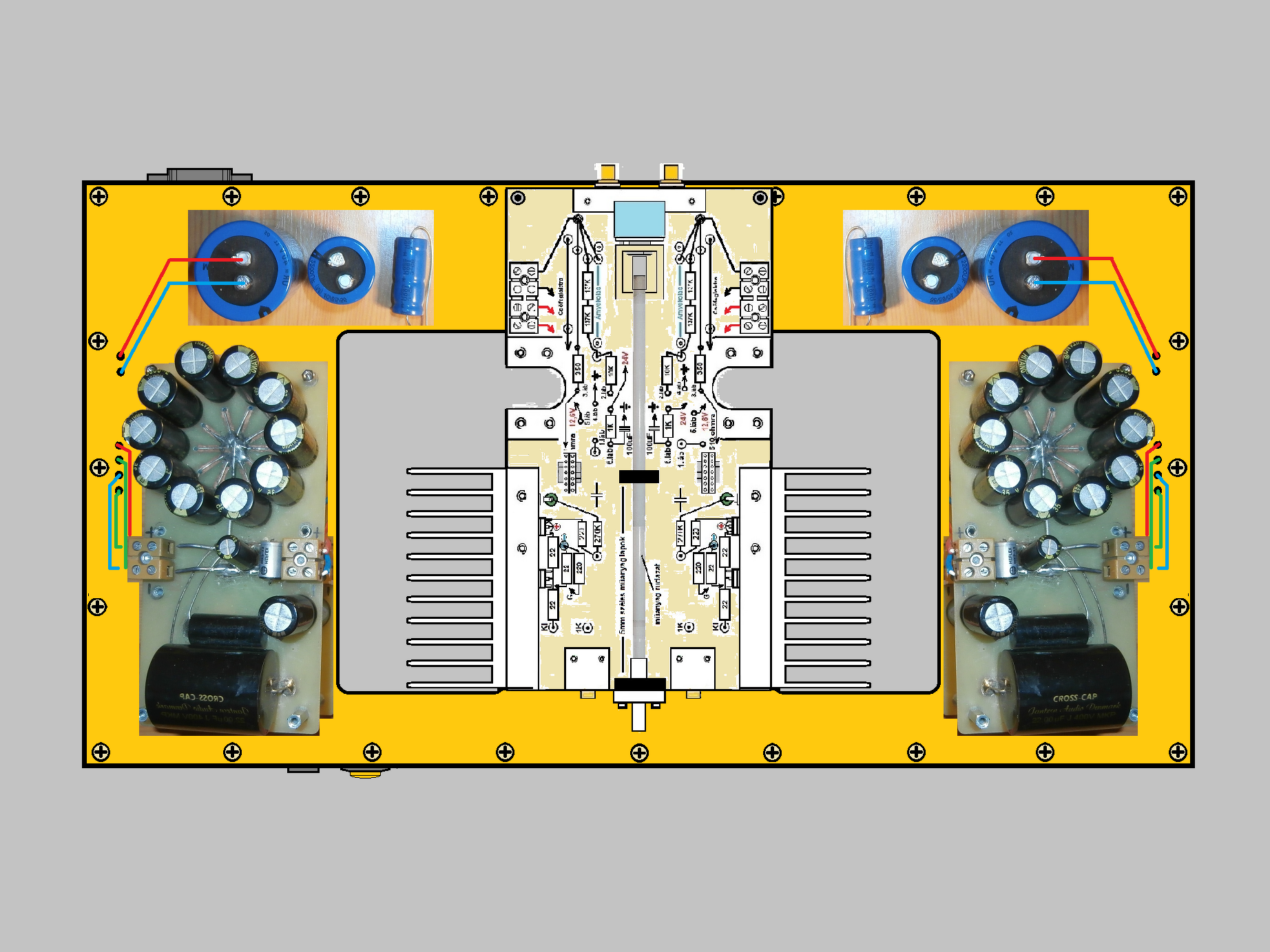

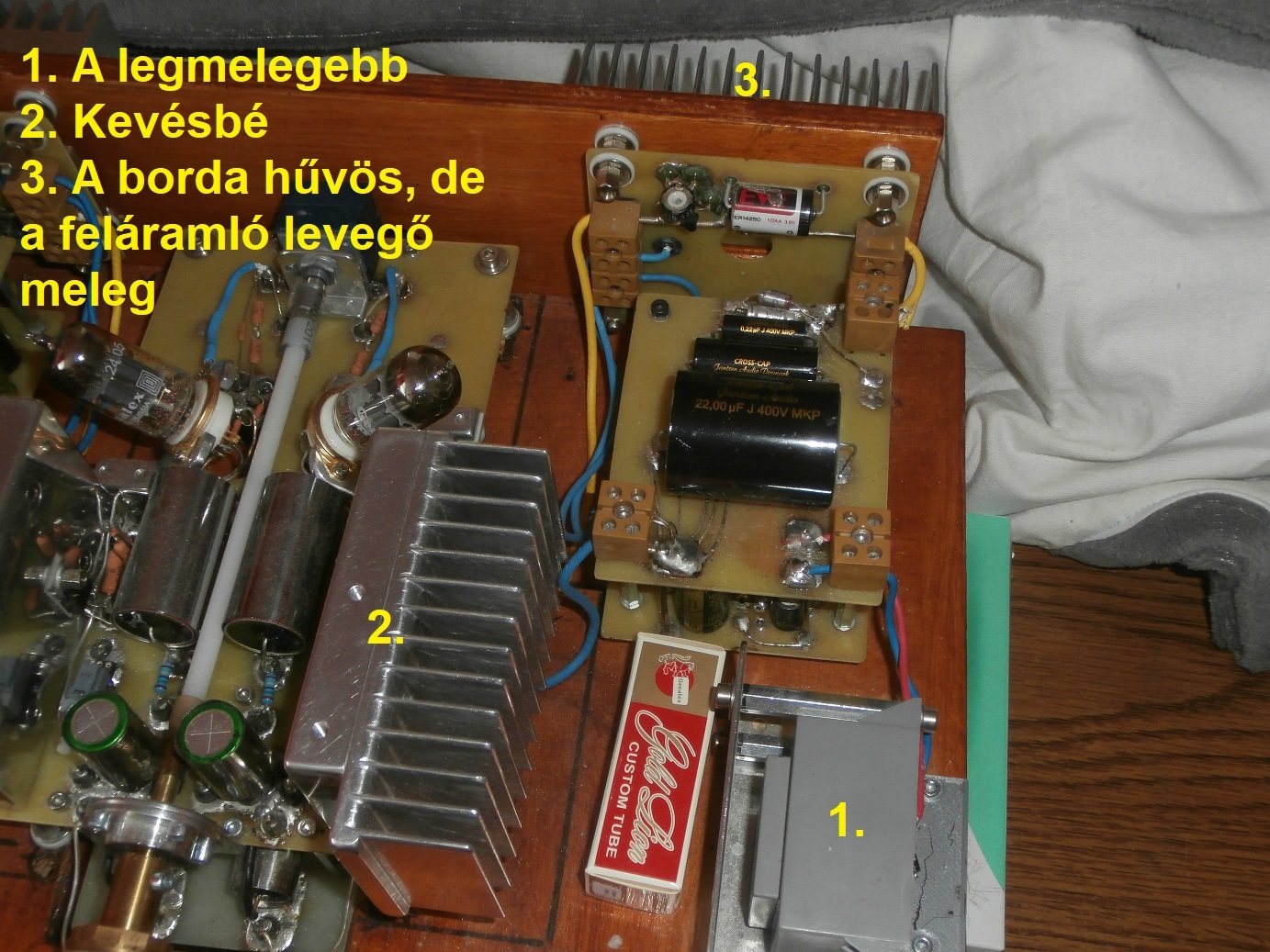

(#) kaqkk válasza mek-elek hozzászólására (») Jún 6, 2026 /
Én a helyedben a hűtőbordákat a doboz szélére vagy hátuljára tervezném nem a kondik közé . Az összes mai piacra tervezett áramkör éppen ettől "avul" el hogy a meleg alkatrészek közelébe-mellé tervezik a kiszáradásra hajlamos (hőre érzékeny ) alkatrészeket .
(#) mek-elek válasza kaqkk hozzászólására (») Jún 6, 2026 /
Először is köszi az észrevételed!
A tervezésben két részre bontanám a hangafalas, és a füleserősítőket. A hangafalasnál egyszerűbb a dolog, mivel hátul praktikus kívül a hűtőborda, hiszen a két bemenet középen egymásmellé esik, és onnan indulva kétfelé a szokásos helyre esnek a kimeneti csatlakozók. Ezáltal könnyen teljesül a rövid madzagos konstrukció. Azonban a fejhallgató erősítőnél ez elől-hátul adódik. Jelen esetben, ha figyelemben vesszük a tápok, és az alaplap kapcsán az elvárásokat az eddigi tapasztalataimat várhatóan a végfokon a hűtőborda nagysága, annak vertikális szellőzési képessége fogja meghatározni a keletkező környezeti hőterhelés nagyságát. Ez lesz az második készülékem ami végre zárt dobozt kap. A többi idáig az alapjaikon működig idáig, ahol a tapasztalataim szerint csak a nyári időszakban mutat komolyabb melegedést. Értem ez alatt a cső, borda,trafó fölötti érzékelhető meleg levegőt. A zárt doboznál azonban további kérdések fognak tisztázódni. Például a vertikális akna elég e a trafók hőtorlódásának elkerüléséhez, vagy a nyári időszakban melegítik e majd a pufferek alatt az falapot. Persze a nyári időszak huzamosabb zenehallgatáshoz eltudok képzelni felül ventilátorokat szívóhatással, hogy vertikálisan növeljék a levegőáramlást a hőcserélés javítása miatt. Az hogy a borda kívül van, vagy belül az csak akkor bír jelentőséggel, ha a borda lamella felülete nem elégséges a keletkező hő, és a környezeti hőmérséklet viszonylatában. És mivel a borda leszellőzése vertikális irányú, az igazi kérdés, hogy a borda alá mennyi levegő tud alááramlani, és persze fent tud e szabadon távozni a meleg levegő. Esetemben, hogy mi mire lesz elég azt majd a gyakorlat fogja megmutatni. És persze elképzelhető bizonyos korrekció is.
(#) kaqkk válasza mek-elek hozzászólására (») Jún 8, 2026 /
Ha nem tudonán középről szélre tenni a bordákat , akkor elgondolkodnék a kétszintes szerelésen. Alul a táp az összes kondival és felül az erősítő a bordákkal . A kondik alá-mellé tenném a ventillátort-ventillátorokat így a kondik közt befújt "hideg" levegő alulról fölfölfelé áramolva elvinné a hőt a bordákról is anélkül hogy a kondikat melegítené ...

(#) kaqkk válasza mek-elek hozzászólására (») Jún 10, 2026 /
Úgy látom "nem egy malomban őrlünk " a kondenzátorok borda melletti elhelyezése nem tetszik , akármerről szívja fújja a ventillátor mindenképpen körbekerüli a meleg-melegebb levegő a kondikat , ezért írtam hogy a kondik középre vagy alulra a borda meg szélre vagy fölülre .. De az idő majd eldönti .....
(#) tothbela válasza kaqkk hozzászólására (») Jún 10, 2026 / 3
Itt azért nincs akkora meleg, ezek a teljesítmény félvezetők hűtőborda nélkül is ellennének. Az csak DIY megoldás, hogy ekkora bordákon vannak. Ártani nem árt. Legfeljebb hamarabb megy ki a divatból a zene, mint ahogy tönkre fog menni ez az erősítő.

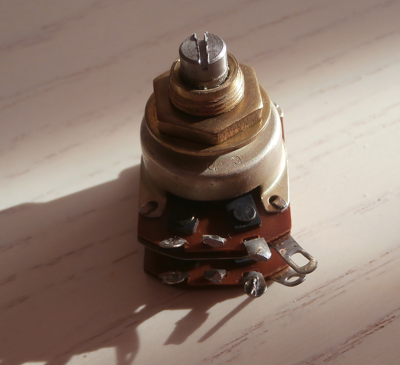

(#) mek-elek válasza tothbela hozzászólására (») Jún 13, 2026 1 /
Közjáték…
Ha már Karesz… Annak idején Ő érvelt nekem a legmeggyőzőbben az alps poti használatáért. Nálam a Piher volt divatban, mert mivel tisztán műanyagházas lévén kedvezett a duál monó építésben, mert ott két földrendszer a divat, és így gondnak látszott a poti hidegítése. Anno Karesz épített egy olyan fejhallgató erősítőt, amiben egy aranyos feltekert vezetékkel földelte le a poti meghosszabbított fémtengelyét, olyan órarugó-szerűen. Ezt követően kiderült számomra, hogy nem is kell az alps potit földelni, ha kerüli az ember a fémrészeinek növelését. Előbb a műanyagrudas tengelyhosszabbítást alkalmaztam, nem rég meg felfedeztem, hogy egy faipari műanyagkönyök tökéletes a poti felfogására, így egy négyzetmilliméterrel sem növekszik az alps poti eredeti fémfelülete az alkalmazása során.

(#) mek-elek válasza mek-elek hozzászólására (») Jún 21, 2026 /
Jelenleg a H2 tápjával bajlódom. Közben megjött a nyári tesztmeleg. A H1 eddig nyitott kivitele esetében a napközép kb 8-10 órás járatásának tapasztalata, hogy a legmelegebb pontjai a hálózati trafók. Ennek alapján a H2-nél, ami zárt kivitelű lesz, elsőrendűnek tűnik a hálózati trafók hűtése, és annak a vertikális hűtőaknába történő szellőztetése.
Meglepett, hogy a hőtani járatás rávilágított, hogy mostanában a H1-et ritkán használtam, és ennek a következménye a mélyhangok csökkenése volt. Szóval a tuner kimeneti, immár alps potija eddig általam nem érzékelt minőségű zenehallgatási minőséget produkált. Rendkívül részletes hangképet, és ha a felvétel alkalmas volt rá, 180 fokos hangképet produkált, bár szögmérőt nem használtam ennek pontos megméréséhez. Jó érzés érzékelni a bőgő meginduló hangzását, majd a mélybe zúdulását. A zenekar játékában a szólamok részleteinek könnyebb érzékelésének élménye stb.

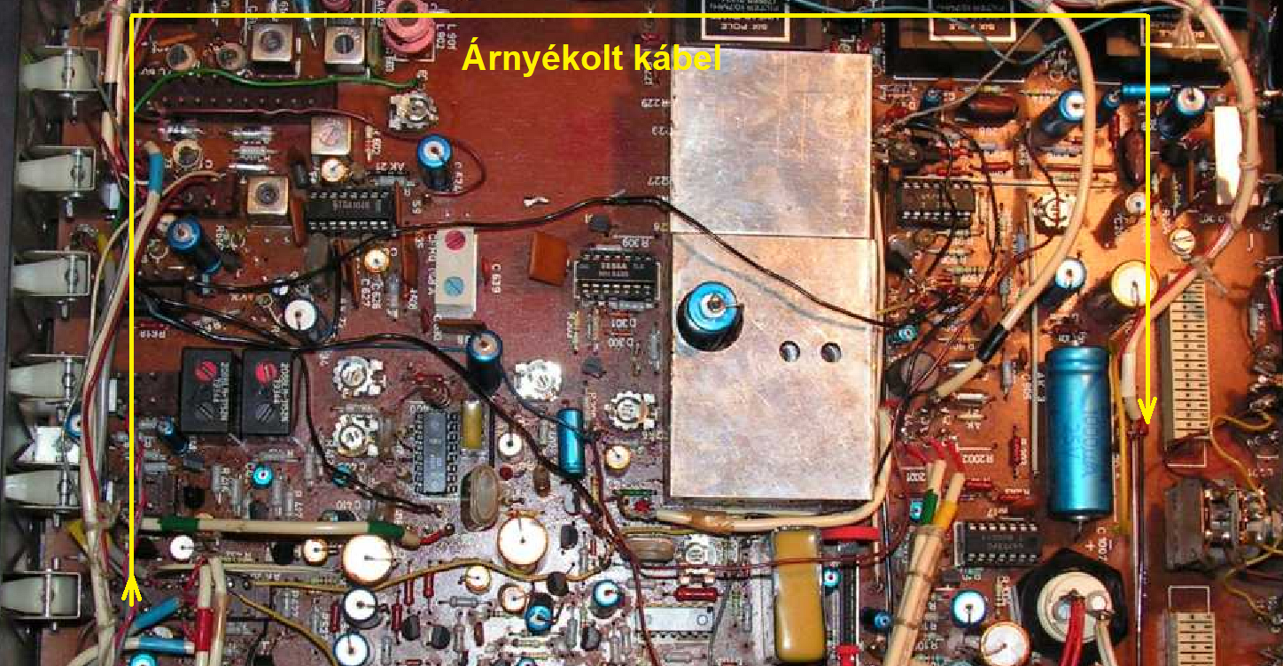

Ha nem is most, de mivel ismerem hátrányát, van vagy fél méter árnyékolt vezeték a tunerban a kimeneti potiig, amit illene eltüntetni a hang útjából. Ez egy konstrukciós probléma a készülékben, pedig az akkori gyártáskor is lett volna mód egy szerintem jobb kivitelezésre. Azonban akkoriban szívesen használtak a hifiben is árnyékolt vezetéket. Alkalmazkodva a készülékhez, egy vonalerősítőt tervezek majd beleépíteni, hogy a sztereójelt levéve, majd megerősítve az ottani jelszintet, elhagyható legyen az árnyékolt kábel, és keresztbe a legrövidebb úton lehessen a kimeneti potira kötni.
(#) tunerman válasza mek-elek hozzászólására (») Jún 21, 2026 / 2
„Ha nem is most, de mivel ismerem hátrányát, van vagy fél méter árnyékolt vezeték a tunerban a kimeneti potiig, amit illene eltüntetni a hang útjából. Ez egy konstrukciós probléma a készülékben, pedig az akkori gyártáskor is lett volna mód egy szerintem jobb kivitelezésre.”

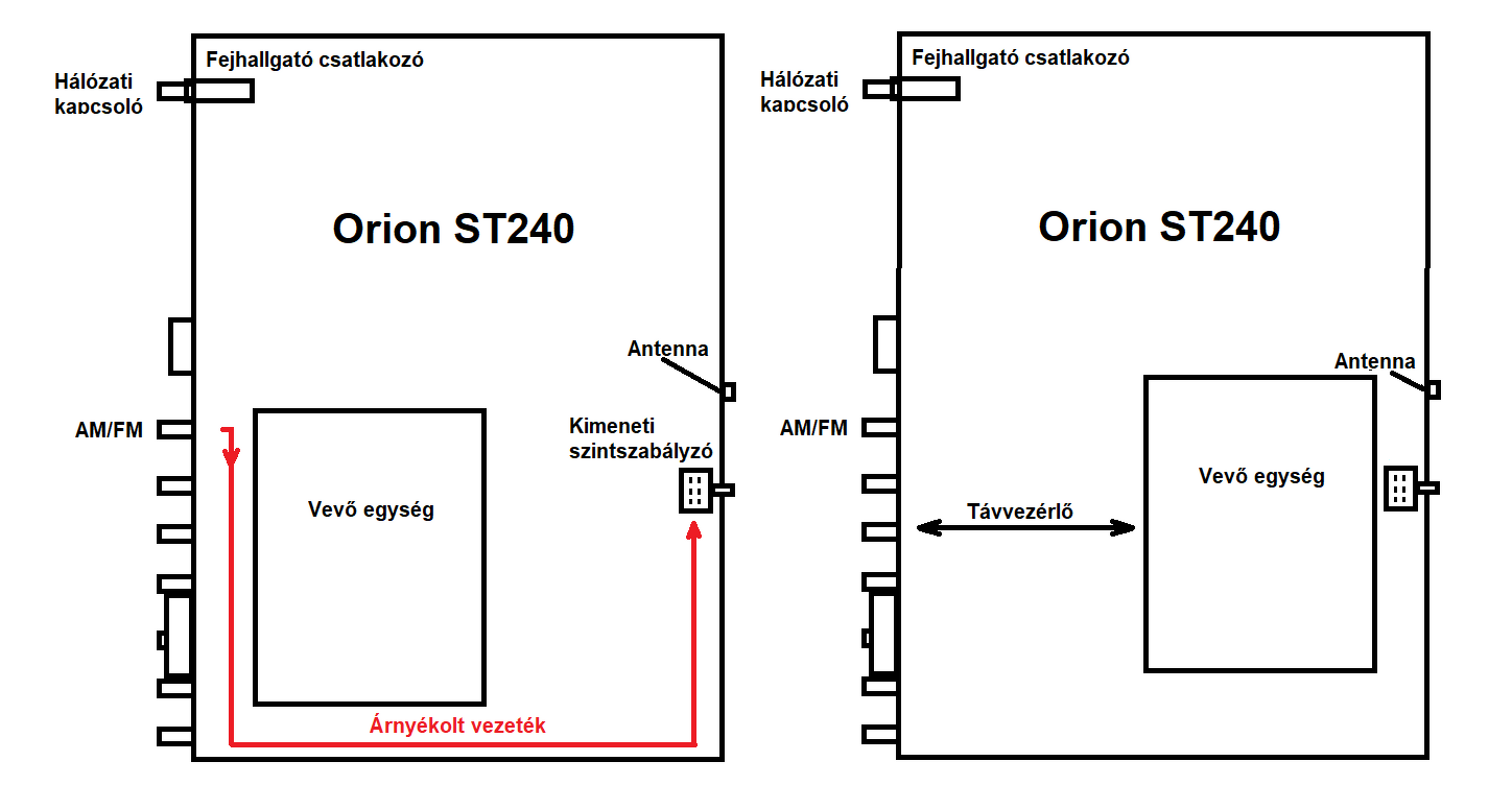

Szerintem azt az Orion ST240-et békén kellene hagyni, mert nem az árnyékolt kábel hossza a tuner fő problémája.
Hanem az, hogy az akkori politikai döntés miatt a TV gyártás főbb alkatrészeivel, és a hozzátartozó technológiával készült...sajnos.

(#) Ódenka válasza mek-elek hozzászólására (») Jún 21, 2026 / 2
Tárgy: SC26 line és fonő előerősítő és a meleg esete
Nekem is a kívántnál közelebb lesznek elkók a csövekhez, mint ildomos, de:
A másolt áramkör az SC26 előerősítő, fonó együttes. Az eredetinél is szinte mm-re annyira vannak a csövek az elkókhoz, mint az én tervemen.
Így, bár tudnám az elkókat a túloldalra tenni, feleslegesen emelné a belméretet a doboznál - eztán készül az is.
Igaz, 10 db cső lesz benne (4xECC81-4 db ECC83 - 2 db EC92, de az eredetihez képest a csövek alatt ca. 12mm-es lyuk lesz a nyákon - eredetin nincs ilyen.
Saccom szerint egy-egy cső ca. 2.5 W-ot sugároz le, azt valahogy csak kibírják az alkatrészek, 105 Celsiusosak az elkók, de nem szabad ott felét se megközelítenie a készülékháznak. Ha mégis árt valamikor a meleg a többi holminak, az ellen úgy védekezek, hogy addigra már régen ló legel a hantomon.,.
A RIAA kimenet ca. 180mV-ot ad ki, ezt a line ügyesen feltornázza a kívánt szintre. Kérdezheti bárki, minek az előerősítő? Mert.
