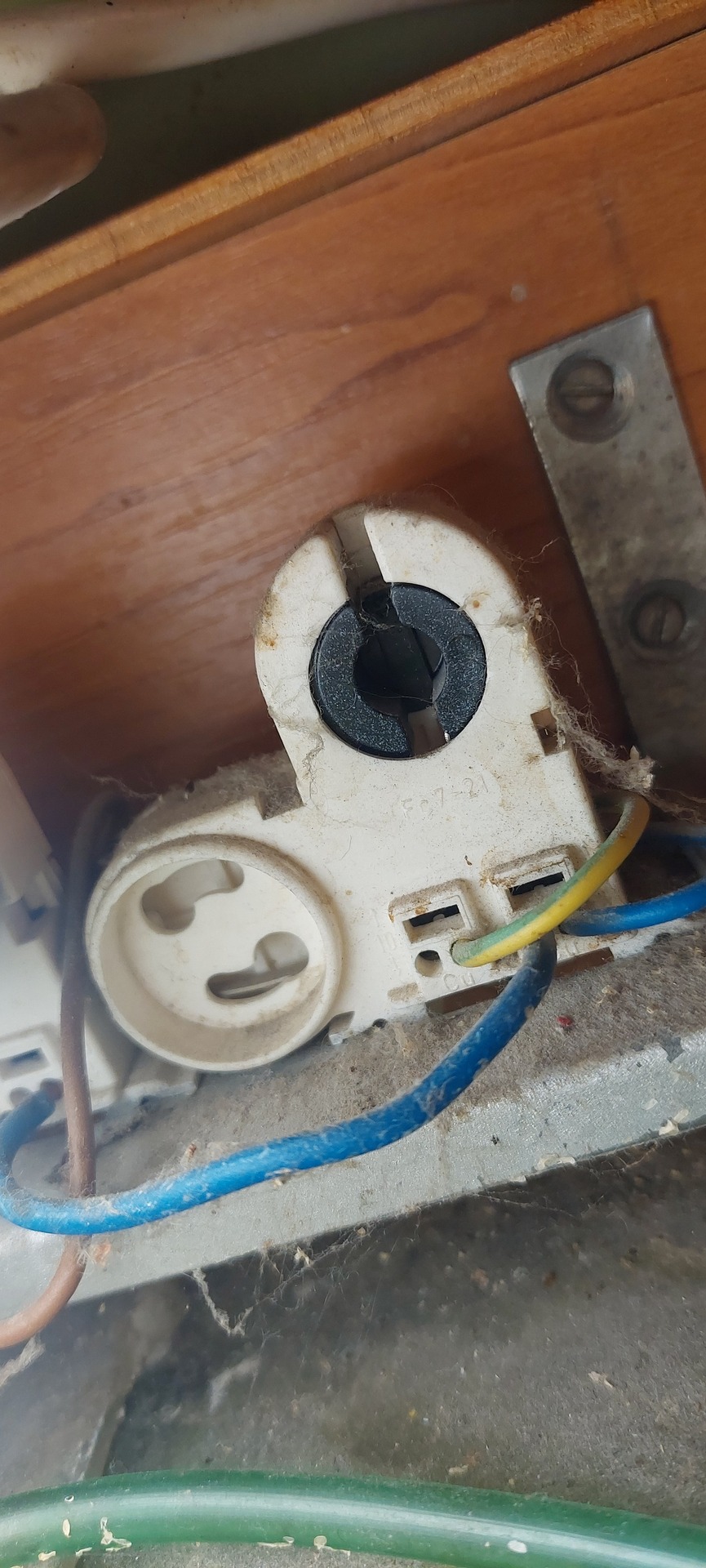

Amelyik felén nincs zárlat, oda kell betáp és kész. Átkábelezés miatt meg úgyis minden felelősség a tied. Egyesített (fénycső+gyújtó) foglalat bekötéseSziasztok,ebben a kombinált foglalatban a két aljzat (a gyújtóé és a fénycsőé) sorba van kötve?
Szia.
Igen. A képen látható aljzaton a jobb oldali csatlakozópont a nulla (fagy az előtét utáni fázis). A bal oldali (ahol a z/s vezeték megy most) pedig először a gyújtóra megy. A cső másik végén értelemszerűen sima foglalat kell, nem gyújtós. FénycsőÚjabban viszont már kaphatóak LED diódás fénycsövek, melyeknek hosszabb az élettartamuk, kevesebb a fogyasztásuk. A kialakított fényhatásukban is ugyanúgy van már hideg fehér, átlagos izzólámpa fényűnek mondható fehér, és persze meleg fehér, stb.A higanygőz töltésű (téves megnevezésükben még neoncsö) fénycsöveknek nagyon alaposan befellegzett. Persze a LED-es kivitelben is vannak ám cselek. Bár a klasszikus fénycső jelleg és külalak megmaradt, de van közöttük olyan, ahol a hálózatot csak az egyik oldali tüskéken át kapja, meg persze vannak olyanok, ahol a csőnek mindkét végi tüskéi be van kötve a hálózathoz. Ezeket a fénycsöveket nem igazán ajánlatos sehogyan sem összecserélni, mivel nagyon hamar lemegy ám tőle a lakásban a biztosíték. FénycsőSziasztok!Van egy ismerős, annak van egy Delta Light 659 Néven futó lámpa teste(1-es kép), amibe egy Delux L 36W/827 fénycső volt benne,de ki égett. Már mindenütt kerestük, sok helyen mondták is hogy ilyent már nem gyártanak,és helyette már csak ledes van. Eddig rendben is van,vettünk is egyet, bele tettük de diszkófényt játszik, le is kapcsoltuk és akkor vettük észre ,hogy a fénycső dobozán (5-kép) az 50-60 HZ át van húzva, és a 20kHz van ki pipálva. A foglalata az jó, mit kell máshogyan be kötni? Azt a fehér nagy (trafó vagy mi az abból kell olyat venni ami 20kHz-s? Válaszokat előre is köszönöm!
