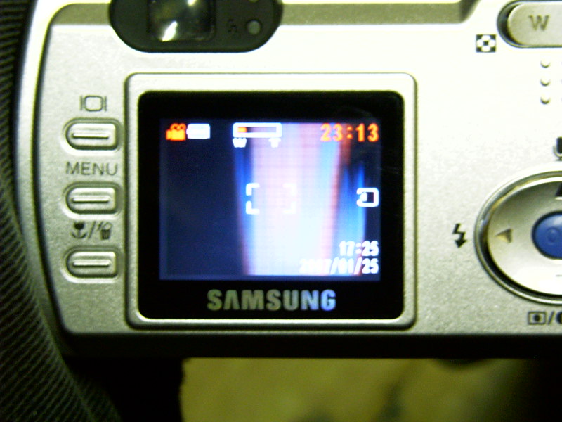

(#) kuvikk hozzászólása Jan 25, 2007 /
Van egy Samsung digimax 360-as fényképezőm,de sajnos betont fogott.Látszólag semmi baja,funkciói (zoom,format,setup..stb)tökéletesen működnek,csak fénykép helyett felismerhetetlen dolgokat csinál.Szervízbe nem viszem,mert a javítási költségen veszek egy másikat... Tehát:
1:Mi lehet a probléma ? -megoldás?
2:Érdemes-e egyátalán szétszednem?
Köszi a segítséget :Zoli

(#) lgyk válasza kuvikk hozzászólására (») Jan 25, 2007 /
Szétment a CCD (képszenzor), az optika valamelyik tagja, vagy a képfeldolgozó processzor. Az optika hibáját látod, ha belenézel az objektívbe. Mivel a menü tökéletes, feltételezem, hogy a kijelző ép.
Megfogtál!Kb olyan mintha lefolyna a kép a kijelzőről.Megpróbálok feltenni egy képet...

(#) Lucifer hozzászólása Jan 25, 2007 /
Látom közben megjött a kép. Hát nem lettem tőle okosabb. Töltsd át ha tudod, és úgy tedd már fel légyszives.
Esetleg az alábbi kísérletet kipróbálhatnád:
Erős fényforrás (spotlámpa, Luxeon led) nyomai nem látszanak a képen?
Az élőkép is ilyen vagy csak ha fotózol?

(#) lgyk válasza Frankye hozzászólására (») Jan 25, 2007 / 1
Az LCD nem sérülhetett! Nézd az indikátorokat! Elemtöltöttség, képszámláló, dátum... Minden a helyén van!
kuvikk:
Ha az objektívbe belenézel, látsz valami furcsát? Pont középen kell látnod a rekeszt (kis kör - jobb esetben a közepén). Eltér valamelyik irányba?
(#) kuvikk válasza lgyk hozzászólására (») Jan 25, 2007 /
Időközben szétkaptam!
Az obiektívbe belenézve normállis minden...az élőkép és a fénykép is sz*r.Az LCD tökéletes mert a korábban készített képeket frankón megjeleníti...CCD fóliájának mozgatására semmi nesz....
(#) kuvikk válasza Lucifer hozzászólására (») Jan 25, 2007 /
Opsz! Ponszerű fényforrást is (magasfényű kék led)egy függőleges sávként jeleníti meg,de színhelyesen.
Ha eltakarom a lencsét és hirtelen elveszem a kezem,akkor a fényforrásra fókuszál,de a kép elmosódott marad...
(#) Lucifer válasza kuvikk hozzászólására (») Jan 25, 2007 /
Az optikát leszerelve a puszta CCD-vel fotózva homogén képet ad mondjuk lámpával telibevilágítva?
Tehát az optika beteg vagy az elektronika?
(#) kuvikk válasza Lucifer hozzászólására (») Jan 26, 2007 /
Kipróbáltam!Világos(tök fehér)homogén kép volt az eredmény...
(#) Frankye válasza kuvikk hozzászólására (») Jan 26, 2007 /
Akkor elektronika hiba...
(#) Lucifer válasza Frankye hozzászólására (») Jan 26, 2007 /
Miért? Levett optikánál pozícióba állítva (szakadást kiküszöbölve) nekem is pont ezt csinálta. Félig letakart a CCD-vel milyen az eredmény?
