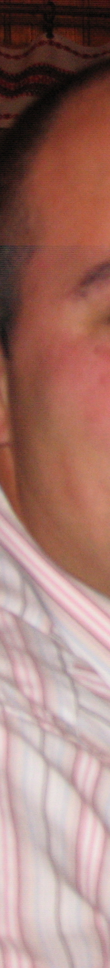

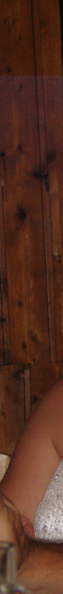

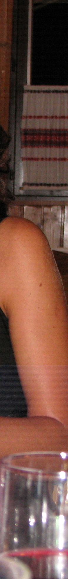

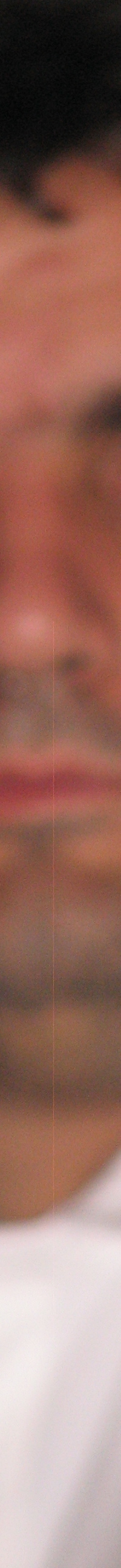

Van egy Canon S2 gépem, és tegnap voltam egy esküvőn, ahol készült kb 300 kép, amiből 5 hibás lett. A képe hosszabb oldalával párhuzamosan csíkozza a képet, mindig máshol. és mindig más mértékben. Az egyik oldalán elkezdi picit csikozni, aztán egy határozott kontúr után elkezdi jobban csíkozni, és onnan pedig szép lassan eltünik a csíkozódás. Van ahol csak 1 pici csík látszik. nem teljes hosszában.
Vajon lehet-e vajon ez fgéphiba, vagy a másoláskor keletkezhetett ez a hiba???? Tudna nekem ebben vki segíteni???
Az a legnagyobb bajom, hogy hamarosan nekem is lesz az esküvőm, és nem szeretnék bizonytalan fgépet vinni...
(#) titi válasza kakukk hozzászólására (») Jún 24, 2007 /
Próbáltad újra felmásolni?
Akkor is ugyanilyen? Ha igen, akkor biztos, hogy a f.gép csinálja.
A gép saját kijelzőjén is látszik?
De ha 300-ból csak 5 ilyen, az lehet pl fényviszony miatt is. - talán - szerintem
(#) kakukk válasza titi hozzászólására (») Jún 24, 2007 /
köszi a gyors választ!
Sajnos(ebből a szempontból) mindig úgy másolom át a képeket kártyaolvasóval, hogy áthelyezem, így nem tudom a kérdésedre a választ.
Egy helységben készült, az összes kép, viszont az előző 12000 képnél nem jött elő ez a probléma. És akkor mi lehet a baj? Lehet vajon javítani?
Ez esetben lehet, hogy a másolás következménye.
Én biztos ami biztos, mindig csak másolom, és nem áthelyezem.
Legfeljebb, ha minden ok, akkor törlöm.
Megjegyzem, én közvetlenül a gépet kötöm az USB-re, nem kártyaolvasót használok.(mert nincs)
Ha korábban nem volt ilyen hiba, és nem érte semmi külső behatás a gépet, szerintem nem lesz vele gond.
De esetleg kattincs el még pár képet, és próbáld meg.
Esetleg, bár nem tudom, ilyen lehet-e, de okozhatja a kártya is.(de ez nem biztos!!)

(#) kakukk válasza lelkes amatőr hozzászólására (») Jún 24, 2007 /
Megcsináltam amit kértél, csináltam vagy 30 képet erről a papírról, de csak CA hibát, meg a kontúrnál zajcsökkentés miatt létrejött "elmosódást" lehetett észrevenni. Minden a legnagyobb rendben volt. Az idegesít a legjobban, hogy nem tudom mitől lehetett , és nem tudom hova forduljak, ki tudná megmondani, egyáltalán van-e olyan aki meg tudja mondani mi a hiba?
(#) lelkes amatőr válasza kakukk hozzászólására (») Jún 24, 2007 /
Akkor passz, nincs ötletem, bár....
mivel a CCD jele elöször egy belső memóriába kerül, ahol összeállítja a képet, majd tömöríti, ott lehet bithiba.
Minél részletdúsabb a kép, annál inkább jelentkezik a hiba?
Az 5 hibás képből az egyik 2 mega alatt van, alig van rajta részlet. Mellette meg ott sorakoznak a majdnem 3 megát elérő hibátlan képek. Most csináltam a monitoromról pár 45 fokban elforgatott makro képet...3.5mega lett, és hibátlan
