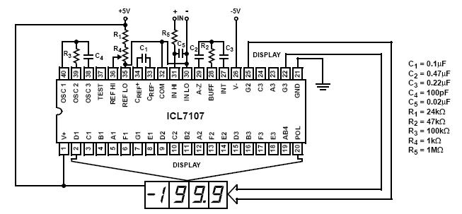

(#) Krisz03 hozzászólása Dec 31, 2006 /
Megépítettem én is ezt a feszmérőt, de a csatolt rajz alapján. Adtam neki +-5V-ot, ekkor egy pillanatra felvillant a -1666 (érdekes, nem -1888, pedig minden szegmens jó és be is van kötve), majd néha 1-et, néha -1-et, néha össze-vissza számokat ír ki. Ezután rátettem egy AA akksit, majd egy laposelemet, de egyiket sem tudta megmérni, csak 1-et vagy semmit sem mutat.
Régebben a Topi-féle kapcsolást is megépítettem, de nem működött rendesen, meg egy idő után az IC bal alsó sarka (1-es láb környéke) el kezdett melegedni.
Most ugyanazt az IC-t használtam, lehet, hogy az a gond, hogy már régebben megzakkant? Bár próbáltam mérni rajta, de egy új IC-vel összehasonlítva nem találtam eltérést.
Akkor mi lehet a gond?
Krisz
(#) Krisz03 válasza Krisz03 hozzászólására (») Jan 1, 2007 /
Sikerült kijavítanom a hibát! Az IC rossz volt, és egy 3. kapcsolás szerint építettem össze (1. csatolmány). Nagyon jó, pontos is, bár akad 1-2 szépséghiba (azon kívül, hogy még csak próbapanelen működik): ezekkel az alkatrészekkel (30-31 között 10k) 200V a méréshatár, de ha pl egy laposelemet mérek, akkor egy 0-t rak a mért érték elé (3. csatolmány). Ha pedig 20V-ra állítom a méréshatárt (30-31 között 100k), akkor nem tudom megmérni a 12V-os akksit, mert valami 8V-ot mutat (jó az akksi).

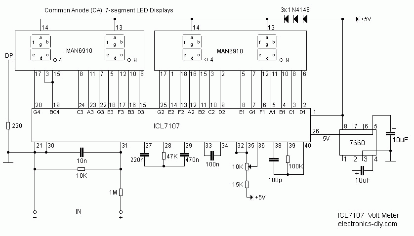

(#) szabi83 válasza Krisz03 hozzászólására (») Jan 1, 2007 /
http://electronics-diy.com/ICL7107_volt_meter.php
erről beszélünk.
irja is:
„Calibration
Use 10K potentiometer to set the reference voltage between PIN 35 and PIN 36 of the ICL7107 IC to 1V.
ekkor:
10k -val 199.9V a határ meg 0.1V os lépés
100k -val 19.99V a határ meg 10mV os lépés
nekem a 36-os lábon 100mV van beállítva(ha akkarsz majd ampert mérni ezzel,nem ártana neked is a 100mV-hoz ragaszkodnod ) és 12K-val pontos(sabb) a mérés.
üdv
(#) Krisz03 válasza szabi83 hozzászólására (») Jan 1, 2007 /
Igen erről van szó.
Bevallom, egy picit (inkább nagyon) hülye voltam, mert nem az 1M-t változtattam, ami a "+" és a 31-es láb között van, hanem a 30-31 közötti 10k-t.
A 35-36 között megvan már az 1V. De még mindig nem értem, hol mérsz Te 100mV-ot? 36 és a közös test között? Mert ott nekem 3V fölötti fesz van.
Amíg a 31-es láb és a "+" között 1M van, addig pontos a mérés, de ha méréshatárt akarok váltani (írja is, hogy 1M-t 100K-ra cseréljem), már hülyeségeket ír: 12.8V-os akksira 773-at, 4.3V-os laposelemre 398-at (tizedespont most nincs bekötve. Várjunk csak!!! Ez véletlenül nem 2V-os méréshatár lenne mV pontossággal??? De hát csak tizedére csökkentettem az 1M-t...
Mit is cseréljek akkor a méréshatárváltáshoz, és milyen irányban (csökkent, növel)? Hova rakjam a 12K-t?
ÁCSI!
„36 és a közös test között? Mert ott nekem 3V fölötti fesz van.”
itt kell 1V
„De hát csak tizedére csökkentettem az 1M-t...”
1M MARAD!
így ahogy van, 36-os lábon 1V a gndhez képest ekkor 200V a méréshatár!
100K -val meg 20V lesz a határ.
ellenállás nélkül 10k vagy 100k meg 2V a mérés határ.
HA:
a 36 os lábon 100mV ot állítaszbe, ekkor így alakul:
200mV a határ ellenállás nélkül
2V ha 1.2K
20V ha 12K
200V ha 120K
üdv remélem már kezded kapisgálni :awink::pias:
De a 36 és test között a feszt csak 2.3V-ig tudom levinni a potival, és ilyenkor már össze-vissza mindenféle számot elkezd kiírkálni...
Kínos, de még mindig nem tudom, hogy melyik ellenállás cseréjével tudom váltani a méréshatárt...
Bocsi, hogy ilyen körülményes és értetlen vagyok!
„Bocsi, hogy ilyen körülményes és értetlen vagyok!”
nem baj
csatolmányt rakjad össze ez egy normális kapcsrajz!
viszont én össze kötöttem a 21 és a 30-as lábat is(GND).
36-os lábbon gndhez képest 100mV!
Össze raktad akkor 200mV ig tudsz mérni!
Teszel be 12K-t a C5 -el párhuzamossan akkor 20V ig tudsz mérni.
üdv

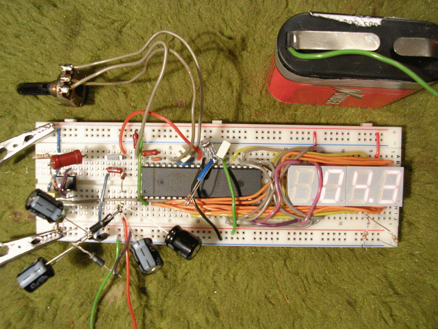

Átalakítottam ez a mérce.jpg alapján a kapcsolásomat, de ahogy tápfeszt adok neki, kiír valami össze-vissza számot. Ha tekergetem a potit, akkor változik ez a szám. Ha 100mV van a 36-os lábon, akkor valami 1870 körüli számot ír ki.
valamit te nagyon elbarátkoztál..
tegyél fel képet, h lássuk mit kutyulsz össze!
Gondolod, hogy ki tudod majd nézni ebből a próbapanelen összerakott kapcsolásból, hogy mi a gond?
Na de ahogy gondolod, csinálok mindjárt 1-2 közelit...
Egyébként, amit még csatoltam rajzot, meg Te is beillesztetted a linkjét, na annál ha nagyon lecsavarom a potit (2.5V körül van ekkor a 36-os lábon), akkor már ugyanilyen össze-vissza számokat ír ki.
(#) Krisz03 válasza Krisz03 hozzászólására (») Jan 2, 2007 /
Haladtam egy kicsit azzal a fajtával, amit még én csatoltam...
Ha a 35-36 lábak közötti feszt 1.045V-ra állítom, akkor pontos a mérés a 10K-s ellenállással (200V-os méréshatár).
Ha 1K-t rakok, akkor 2000V-ra nől a méréshatár, már nincsenek tizedesjegyek. Még itt is pontos.
A 10K->200V, ill 1K->2000V-ból kiindulva megpróbáltam egy 100K-t használni (mint ahogy a leírás szerint is van), hogy 20V-os legyen a határ. Hár a határ az megvan (a potit eltekerve 20V-nál kiakad), de a pontosság szörnyű. Alacsony fesznél (<5V) még úgy-ahogy elfogadható, de ahogy növelem a feszt, egyre romlik az eddig is rossz pontosság.
Na erre mondjon valaki valami okosat!
Ja, és érdekes következtetést vontam le (fordított arányosság lett a méséhatár és az ellenállás értéke között, nem úgy, mint nálad Szabi!):
200mV -> 10M
2V -> 1M
20V -> 100K
200V -> 10K
2000V -> 1K

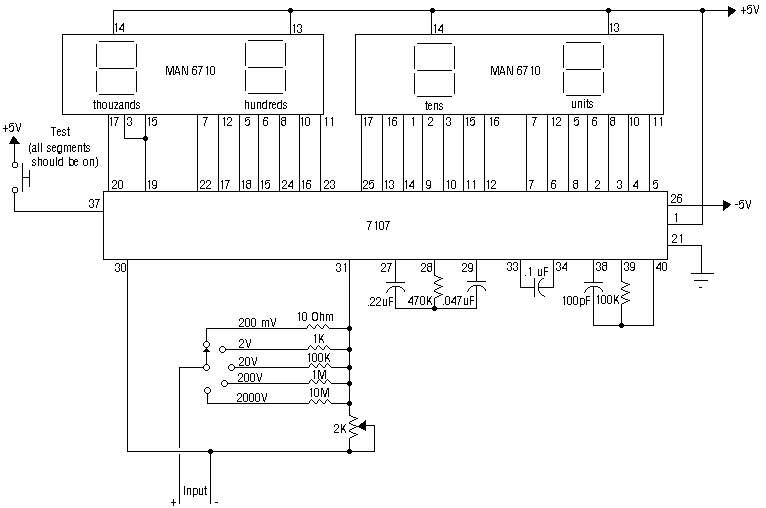

(#) vicsys válasza szabi83 hozzászólására (») Jan 2, 2007 /
sztem...
(csatoltam)
(#) szabi83 válasza vicsys hozzászólására (») Jan 2, 2007 /
:no:
ezaz adat lapi...
ez jó nekem is
(#) Krisz03 válasza vicsys hozzászólására (») Jan 2, 2007 /
Na ez az, ami aztán végképp nem működik, csak egy 1-est ír ki.
Asszem én most feladom (egy időre félre teszem ) ezt a témát, mert nagyon nem akar összejönni. :no:
Köszönöm mindenki segítségét!

(#) Stanford hozzászólása Jan 24, 2007 /
Igazán nem is tudom, hogy kinek kellene címezzem ezt a hszt, (talán Topi a legilletékesebb) de hátha más is tud válaszolni a problémámra.
Csak annyiban illik a topikba, hogy a már itt sokszor említett panelműszerről van szó. Egészen pontosan a baja az, hogy nem akar működni. :- D (Persze ez így nagyon tág, úgyhogy leírom a tüneteket) :
1. ami a legszembetűnőbb probléma, az az, hogy a négy kijelző közül háromnak világít a pontja (az első háromnak).
2. És hát szerintem ennek a hozományaképpen nem mér semmit (mindig nullát mutat, kivéve ha a bemenetére kb +5 volt körüli értéket adok, akkor viszont össze-vissza ugrál a kijelző, de akkor is csak hülyeséget mutat.
3. Ami a legbosszantóbb, hogy akkor is ezt az ugrálást produkálja, ha a Vin két bemenete közül csak az egyiket dugom a mérendő feszültséghez.
Egy fontos adalék az egészhez. A megépítésben szereplő méréshatárok közül én a 0-2 voltosat választottam, ami a leírás szerint 0 Ohm ellenállást jelent, az én esetemben ez egy huzaldarab lett.
Előre is köszönöm a segítséget, és bocs, ha egy kicsit körülményesn fogalmaztam.
(#) Stanford válasza Stanford hozzászólására (») Jan 24, 2007 /
Nos legnagyobb sajnálatomra, kicsit elsiettem a kérdezést...
ugyanis, gondolkodás nélkül elhiszek mindent ami le van írva ezen az oldalon (ami nem biztos, hogy rossz hála az üzemeltetőknek )
De az egyik probléma, nevezetesen, hogy a műszer nem jól mér megoldódott a 0 Ohmos ellenállás cseréjével....Ezzel kapcsolatban: lehet hogy javítani kéne a cikket, mielőtt más is beleesik ebbe a hibába...
A másik probléma, az, hogy a pontok világítanak, az viszont ettől nem oldódott meg, úgyhogy arra még mindig kérnék valakitől valami magyarázatot (ha lehet)
(#) titkovics válasza Stanford hozzászólására (») Jan 24, 2007 /
Az első probléma szerintem abban rejlik, hogy Te mind a három tizedespont kivezetését bekötötted. Ezt nem az IC kapcsolja! neked kell megfelelően az egyikre bekötni (értelemszerűen az általad választott méréshatárhoz)! Ha a bemenetre nincs kötve semmi ugyanúgy kell viselkednie mint egy digit multinak, nem mutat csak (0).000-át és hol világít, hol nem a "negatív előjel". Az adatlap szerint ha +/- 5V-os tápról működteted, akkor az IN LO (30-as láb) össze kell kötni a GND-vel! Elvileg segítenie kell... A 2V-os méréshatárhoz nem 0 ohmos ellenállás kell, hanem semmilyen (a műszert az egyik kondi cseréjével lehet 2V illetve 200mV-os méréshatárba állítani)
